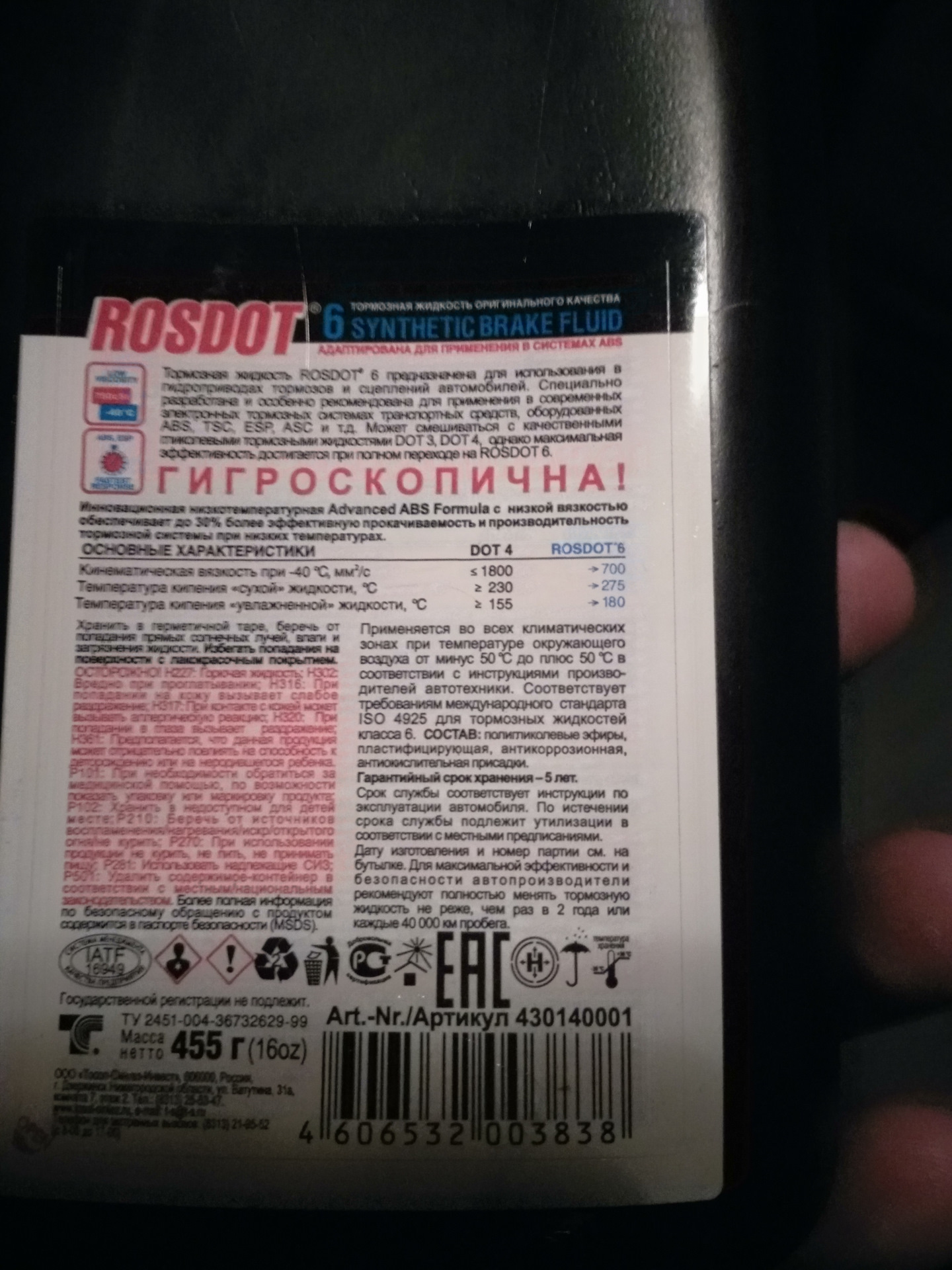

Да, кстати! сколько её там?
910гЭ…
Я не знаю как вы, а я привык измерять объём в граммах а в миллилитрах…
Переливаю в бутылку с мерной шкалой…
И 910гЭ привращаются в 810мл…
Однако маловато будет…
По найденной к ней аннотации удельный вес, при 20°С: 1,08, т.е. в флаконе должно быть 842мл
Надо будет прикупить ещё пару флаконов и замерить при указанной температуре…
Но по тому что я вижу на "мерке" это 0,81л…
Флакон проверенной и не дорогой TRW PFB 401 объёмом 1л стоит у нас в розницу около 11р.
11*0,81=8,91р. Если по заявленным то 11*0,842=9,26р.
Так Росдот у нас не дешевле выходит, даже немного дороже…
В большинстве авто заправочный объём тормозной системы примерно и будет 0,8л.
Но если заглянуть в мануалы то в большинстве случаев вы встретите там 1литр.
Т.к при замене нужен хотя бы минимальный запас в те самые 200мл.

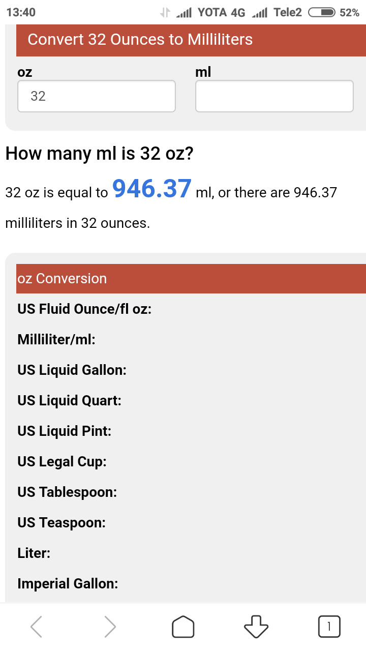

910 грамм написано на таре. Это не 910 мл. И мерку надо нормальную а не с шагом 100мл
Так в чёс вопрос, если знаем вес нетто и удельный вес)
мерку надо бы, нормальную.

В том что никто никого не обманывает . Написано в граммах на упаковке и это не повод сопли размазывать
Имхо продавать жидкость не в мл а в граммах это развод
Есть какой-то ГОСТ или ту регламентирующий это? Сегодня просматривал российские тормозные жидкости и большинства в гр.
mrFirst
Конечно, не 910мл, а 850. Плотность то у тормозухи больше. А в целом, если жидкость нормальная, то это не должно напрягать

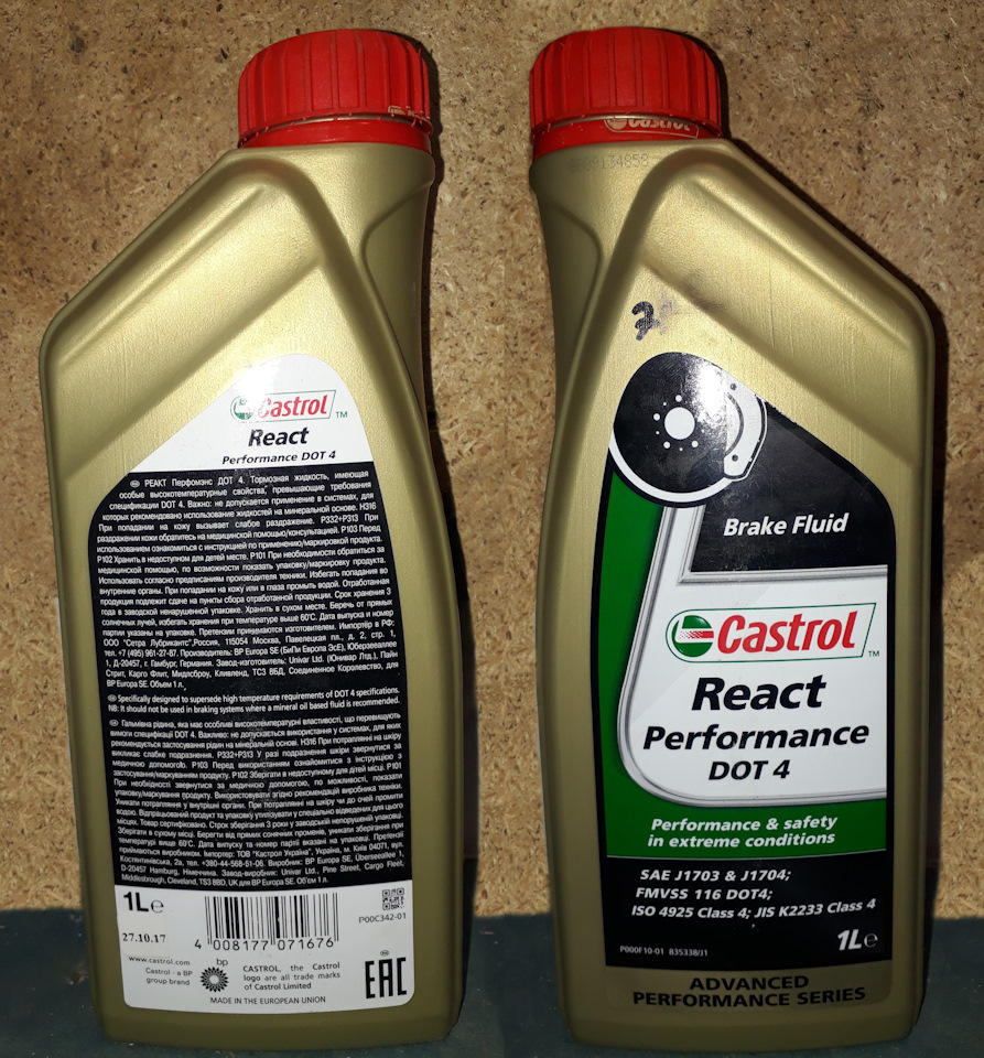

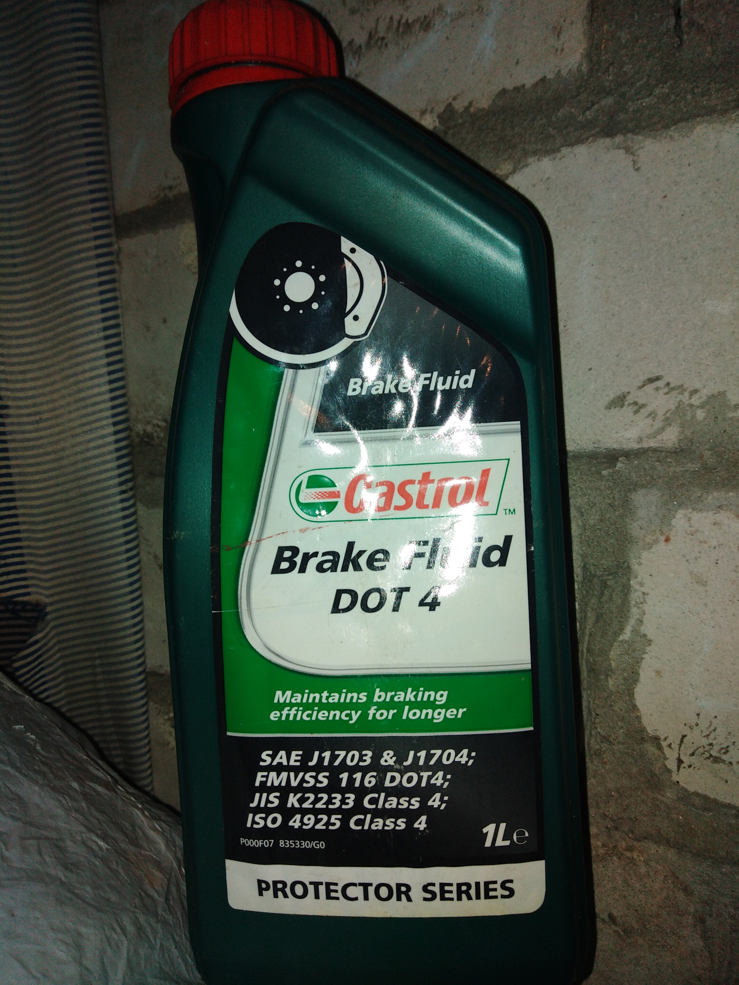

Поменял разок жидкость на кастроловскую, замерзла при -4°, остался без сцепления и тормозов, эта хоть бы не мерзнет
Здаётся мне кастролом там и не пахло
возможно, спорить не буду, сейчас много где не пахнет ''брендом ''
Сказкой попахивает…
ну если у вас в Белоруссии с этим нет проблем, то у нас в России ''гаражный разлив '' еще не отменили)))
bmpeshnik
Аналогичная ситуация. Постоянно пользовался Росдотом, а после смены тормозной системы залили кастроловскую тормозуху в автосервисе, сотрудник СТО навязал. Ну и через две недели вдарили морозы, живу в Перми, замерзла. Пришлось менять обратно на Росдот. На мой взгляд автор придирается больше к упаковке, чем к продукту. Хорошая тормозуха.

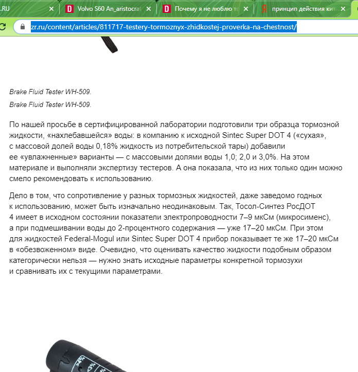

Еще и влага в подобных жижах 1 и даже 2%
Вот всё же непонятно, зачем измерять влажность ТЖ? Бачок, куда заливается ТЖ имеет клапан, т.е. он имеет прямую связь с атмосферой при любом перепаде температур будет конденсация, тем более ТЖ сильно сжимается при охлаждении вода там будет неизбежно на следующий день после заправки. Тут всё же важнее рекомендация менять ТЖ вовремя. И если ТЖ соответствует стандарту DOT4 или превышает его, то всё будет ОК. Цена РОСДОТ4 или РОСДОТ6 позволяет делать это хоть каждый год. Про РОСДОТ6 писал уже ниже. Обратите внимание на темперытуру кипения и вязкость.
Зачем? От количества воды в тормозухе напрямую зависит температура кипения. У "сухой" это в среднем 260 градусов, у "мокрой" (5% влаги) 180. До 180-и нагреть не сложно и остаться без тормозов…
У нормальных производителей через 2 года при спокойном стиле вождения 2%
В Держинской столько с завода)
При более активном стиле вождения или просто перегруженных тормозах тормозуха меняется чаще чем 2 года
В пересчёте на литры РосДот не дешевле TRW
Тут да 430140002 0,91 литра- 266 руб., PFB401 1 литр- 300 руб.
Но 430140002 аналог другой жидкости более дорогой PFB501 -414 руб, у неё температура кипения выше и у сухой и у влажной. Вообще стандарт применяется для новой жидкости. А вот измерений влажности TRW и Росдот4 после двух лет эксплуатации я не видел.

Ещё раз повторюсь вода будет неизбежно после заправки в любой ТЖ т.к. все они из этиленгликоля.
Втом то и прикол что скорость набирания влаги у наших и у ихних жидкостей разная)
Для меня всё же недостаточно доказательной базы.А пока там и там этиленгликоль. Каков принцип действия этого измерителя влажности? Если просто измеряет проводимость, так на неё не только вода может влиять, а разные присадки там с солями какими и пр. Надо смотреть принцип метода измерения, либо выпаривать воду из каждой и потом сравнивать. Либо просто проверить температуру кипения, в интернете есть видео на эту тему, но проверяли новую ТЖ. Вот даже нашел про измерители влажности, метод крайне не точный: www.zr.ru/content/article…ej-proverka-na-chestnost/
Проверял добавление шприцом воды. не брешет.
Я вам и не собираюсь ничего доказывать
Так и не надо, можно сделать готовый пост будет интересно всем, Берём две ТЖ любые новые в запечатанной упаковке. Измеряем показания у той и другой, записываем. Оставляем открытыми на какое то время в одинаковой таре в одном помещении желательно с перепадами температур. Через неделю измеряем снова. Какая наберёт большую разницу, та и плохая. Для верности можно ещё и вскипятить их. Сам бы сделал, но верю цифрам производителя и уже существующим тестам.
Есть такая мысль, но со временем не так густо)
Или новый пост "Почему я не люблю тестеры влажности тормозной жидкости";))

Разгадка вот электропроводность ТЖ изначально разная
Ясно. Похоже как с октис-2 народ пугали и тыкали в бензин. А он грубо говоря был откалиброван по бензину уфимского НПЗ, а на других бензах показывает не точно.

Сколько я менял тормозных жидкостей, моё мнение кастрол в зелёной канистре самая оптимальная жижка.
Не так давно прикупил тестер тормозной жидкости, промерил всем друзьям и соседям, промерил росдот и лукоил новые канистры и оказалось, что в них уже один процент влаги, а что же будет через пол года.
На сколько можно доверять тестеру ТЖ, который из китая с Али?
Если о нем речь?
С АлиЭкспресс тестер, доверять или нет дело каждого, но всё познаётся в сравнении в одинаковых условиях.
Интрересовало чем еще, проверяют?

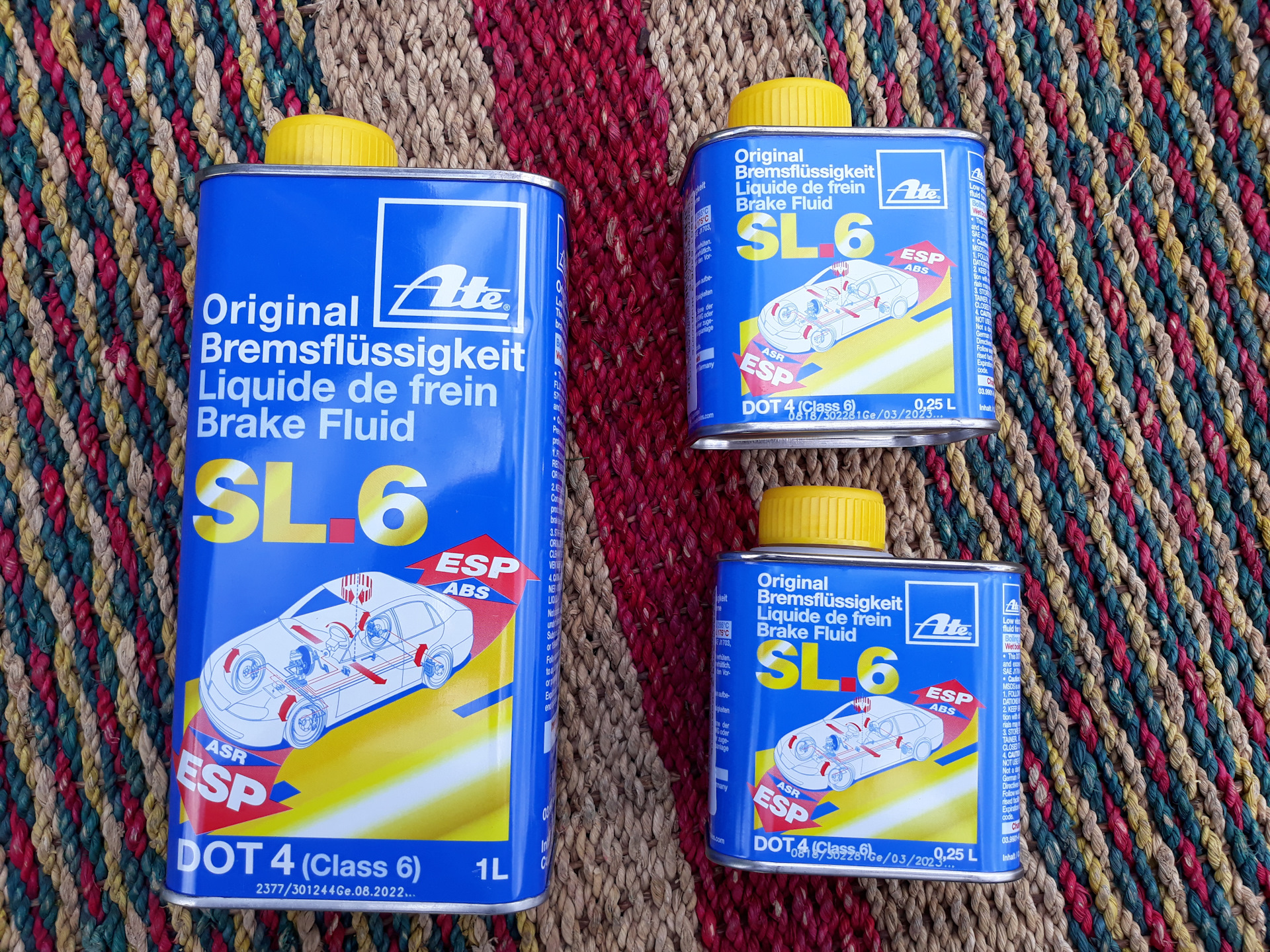

Прошлый разпоменял себе тормозную жидкость на Аte

Очень интересно что скажет Docent по поводу жижи ROSDOT6
tosol-sintez.ru/catalog/tormoznye/296/299
Думаю отличная жижа, как и Лукойл Class 6, год назад залил Лукойл, проверил тестером, думал влаги натянет, а она как новая, а вот обычный Лукойл показывает 2% через год, самый большой плюс что продается рядом на заправке, смысла вообще нет заказывать TRW или ATE.
