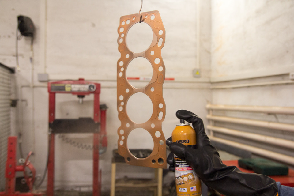

Зачем нам нужен герметик-спрей медный для прокладок ABRO?
Во-первых, в случае, если на модель вашего автомобиля нет возможности найти новую металлическую прокладку, мы рекомендуем использовать герметик-спрей для придания неоригинальной детали большей надежности, защитить от прогара, увеличить срок службы.
Во-вторых, применение медного герметик-спрея облегчит посадку прокладки на блок, защитит от сдвига, упростит процесс сборки двигателя.
В-третьих, герметик заполнит мелкие неровности и улучшит теплопередачу, тем самым защитит ГБЦ от локального перегрева, который, в свою очередь, приводит к трещинам и изменению геометрии головки.

Как обработали ставить сразу или как высохнет?
да сразу ставили, она быстро подсыхает
Ок, спасибо!
да не за что .
Работает герметик?
Работает
Чтобы нанести спрей на внутренние листы пакета
все понял
В итоге нанёс спрей с основных сторон в 2 слоя расклепал заклёпки и начнёт там по 1 слою
а зачем расклепывали заклепки ?
Подскажи по поводу этого спрея, его надо наносить на все стои металопакета или только с наружний староны?
полностью с обеих сторон
какой парт номер у него ?
да я не знаю, год назад все делали, все отлично по сей день .
