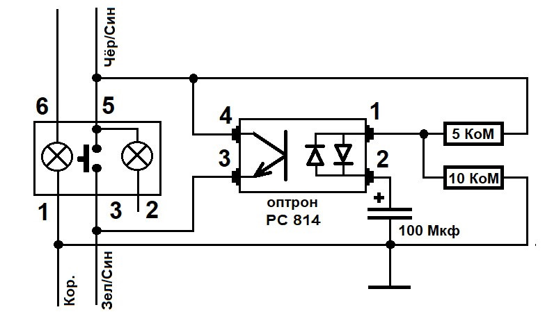

Пытаюсь разобраться, как сделать отключение системы. что бы каждый раз не нажимать кнопочку…

если есть идеи готового, не программируемого таймера, с задержкой включения и однократным импульсом на 0,5-1 сек. было бы здорово, так как функционал показанного выше реле явно избыточен…

Задача в общем то очень простая, при включении зажигания, через какое то время на несколько секунд замыкать провода на колодке кнопки — черный (8) и белый (6), но готового устройства, без избыточного функционала не могу найти :(
можно конечно собрать на что типа таких реле Регтайм: www.12vi.ru/766/894/?&p=2 но опять же две релюхи, как мне кажется, это много для такой задачи…

Это метод работает. Сам повторил. Взято с форума Ауди.Применяется общеизвестный подход кратковременного замыкания контактов при подаче напряжения и применимо к кнопке Стоп/Старт.
Не вдаваясь в радиоподробности, при включении зажигания пока конденсатор заряжается, а это очень быстро, контакты 4 и 3 оптопары замыкаются. Таким образом, имитируется нажатие кнопки. Если хотите включить систему, нажмите кнопку пальчиком.
Справа — стандартная схема использования оптопары.
Слева — кнопка Стоп/Старт.
Вот вариант от немцев и я скажу очень не плох даже больше того.
