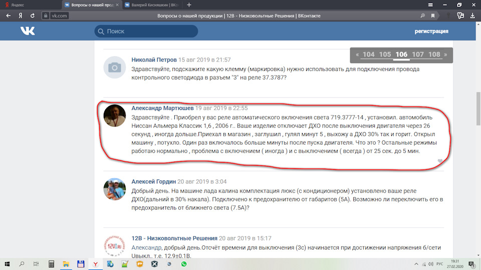

Досталось реле от знакомого, с жалобами на его работу.
1. При выключении двигателя, дальний не выключается примерно в половине случаях.
2. Неудобство при зарядке аккумулятора, не снимая с него клемы.
В этом случае 719.3777-14 думает, что запущен двигатель и генерирует PWM, светит дальним светом.

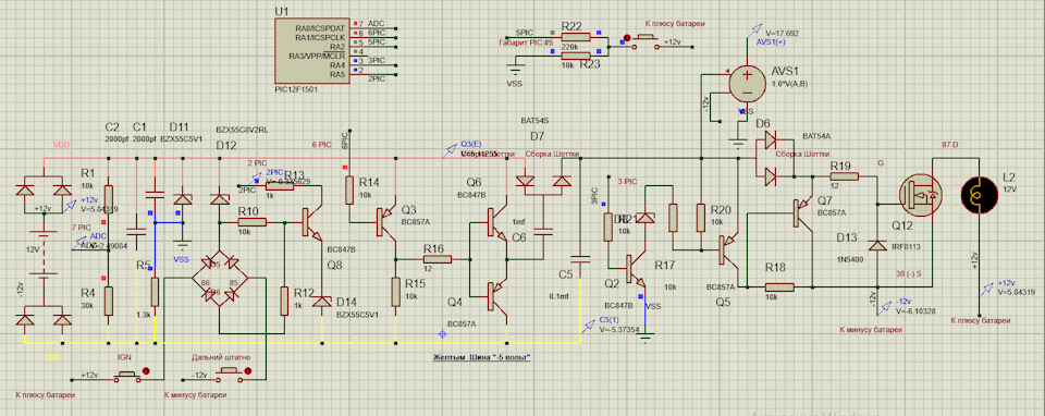

Набросал принципиальную схемку этого реле, возможны мелкие не точности, например в названии и номиналах радиодеталей. Не все из них удалось распознать визуально, но думаю что в аналоги попал. Номиналы конденсаторов, написаны "от балды".
Питание хитрое, поэтому Proteus это очень сложно объяснить. Биполярное +5в -5в относительно VSS. Микроконтроллер и и его цепи, питаются от +5в. Величину и стабильность этого напряжения обеспечивает цепочка R5, D11, C1. Масса авто (30(-), S полевика) и VSS вместе не соединены. VSS это ноль биполярки- земля для микроконтроллера. Иными словами, между +5в и -5в, будет напряжение "близкое" к напряжению бортсети автомобиля. Питание на реле подается следующим образом.
"Плюс" через лампы дальнего света.
"Минус" через контакт "30", соединены с массой авто, и через диодную сборку, связан с цепью "-5в" . Еще один "минус" на диодный мост, подается при включении дальнего света штатно. Сие действие изменит напряжение на R12, откроется Q8, о чем узнает МК и выключит генерацию ШИМ. Переведет выходной транзистор в режим насыщения, и дальний будет светиться в полную мощность.
Плюс на мост подается при включении зажигания. Эту особенность можно использовать в дальнейшем для блокировки реле, в момент отсутствия зажигания. Без подачи напряжения на мост, как отдельно "+" и "-", так вовсе без них, реле будет работать штатно, но нельзя будет управлять дальним светом.
Ниже схема в протеусе, создал проект без PIC, на генераторах. Тормозит ужас как, но работает. С МК ситуация еще хуже, поэтому и убрал его от туда.
Анализировать полную схему в Proteus нет никакого смысла потому, что это плохо влияет на нервную систему, из за медлительности процесса. Поэтому, ее следует разделить на несколько частей.
Для создания прошивки, потребуется запихнуть туда МК + делители канала АЦП. Она опубликована на один рисунок выше.

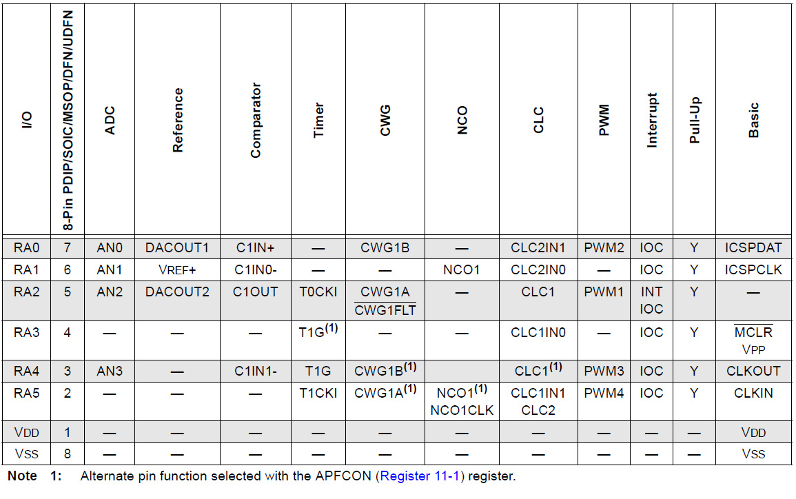

В сердце реле PIC12F1501
PIN ALLOCATION TABLE (PIC12(L)F1501)>

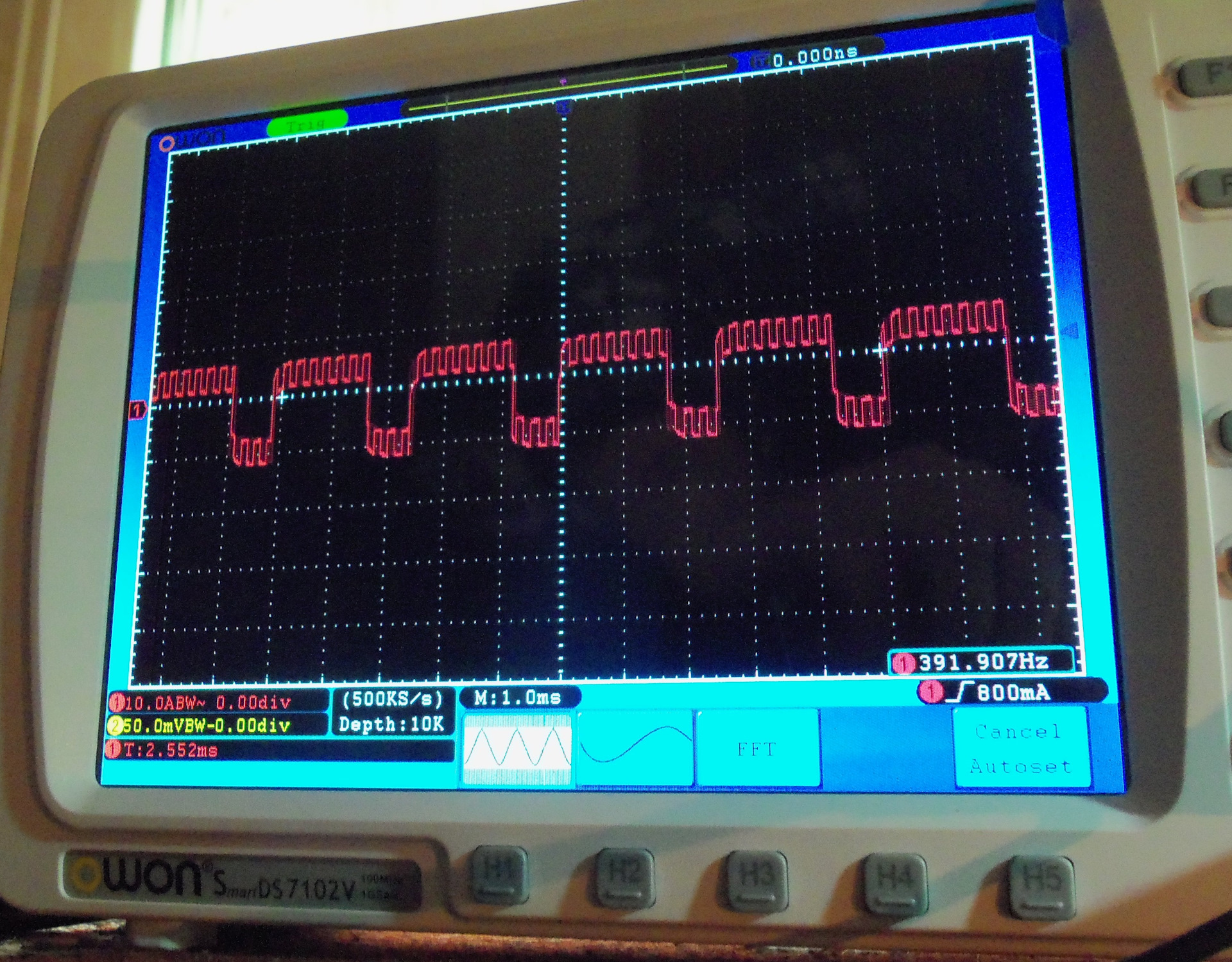

Частота ШИМ — 393,7 Гц;
К-нт заполнения 30%;
Период сигнала 2553 µs(p);
Положительный импульс 765 µs(p);
Отрицательный импульс 1788 µs(p);
Что твориться с ногами в режиме PWM.

6. Прямоугольные импульсы с частотой 4.031918 кГц. Причем с нехилой модуляцией с частотой ШИМ канала.
См.фото выше.

Дам пояснение по некоторым узлам схемы.
R1&R4, делитель для контроля напряжения по каналу АЦП, 7я нога PIC.
D11, D9, D12, C1, C2, R5- обеспечивают "стабилизированное" биполярное напряжение +-5вольт. Кавычки не случайны, т.к. напряжение по минусу (желтая линия) будет все время прыгать.
1. При изменении общего напряжения питания. Здесь как я понимаю сия прыгалка, задумана авторами специально, для считывания Data с канала АЦП.
2. В Режиме ШИМ. Наводка от ШИМ канала, дает пульсации с его частотой и амплитудой 0,5 вольта на канал АЦП. См. рисунок выше. Это уже ни кем не планировалось.
3. Q8 и его цепи, контроль принудительного включения дальнего света (отключится ШИМ, открывается выходной MOSFET).
Работает просто. Если включен дальний принудительно, на 85 диодного моста появляется минус (масса автомобиля). В этом случае на Q8k -0v.
Дальний не включен, минуса нет на Q8k+5v Сей момент, отслеживается МК на второй ноге.
4. Q3, Q4, Q6, D10 и их цепи, схема вольтодобавки, Начинает работать при повышении напряжения в борт сети свыше 13,8 вольт, посредством генерации 4 кГц. Генерацию обеспечивает микроконтроллер.
5. Q2, Q1, Q5, Q12 и их цепи, канал формирования ШИМ с выходным каскадом.

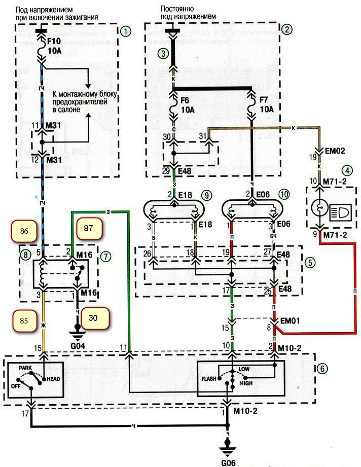

Причина не погасшего ДХО, чисто "электрическая". Из за особенностей в электро цепях управления дальним светом Hyundai Accent.
Схема питания реле, как бы поделена на три части диодами. И когда мы выключаем зажигание, то в цепи выходного каскада, напряжение упадет до напряжения АКБ, минус падение на проводах, а в левой части, оно некоторое время будет оставаться прежним.
Конденсатору С2 не куда разряжаться. Ведь напряжение на 86 контакте исчезнет вместе с выключенным зажиганием. А массы на 85 не будет по определению потому, что не включен дальний свет.
Микроконтроллер потребляем мизерный ток, менее 0,01А. Вся схема в целом, чуть больше, но тоже мало. И пока не разрядится С2, ДХО не погаснут. Ведь напряжение на делителе в канале АЦП, будет ниже ( не опечатка) относительно VSS, порога отключения.

Теперь практические.
Которые сработают 100%
1. Повесить мини лампочку в цепь +- 5вольт, можно прямо на С2, но возрастет ток, и она светиться будет все время.
Или
2. Нагрузить схему по цепи +5в -5в, резистором, но возрастет потребляемый ток, примерно до 0.05А.
Или
3. Переподтянуть делитель канала АЦП в цепь 30-ой 87 ноги.
И самое простое, которое можно взять за основу
4.Убрать С2 вовсе из схемы.
Для полевика это по боку, для микроконтроллера то же, потому как у него свой конденсатор и схема стабилизации. При таком подходе возрастут пульсации. На сколько? Как нибудь посмотрю осциллографом. Полезет наводка в борт сеть. Может прослушиваться в рации, или гаденьком радиоприемнике.
После удаления С2 (впрочем и без удаления), просится исключить диодную сборку D2 из схемы закоротив ее перемычкой, пульсации уменьшатся. Правда вместе с порогом срабатывания ДХО, который упадет примерно на пол вольта ( ~~13v). Устраняется подбором резисторов делителя. R1&R4, либо программно.
5. Вывести провод от четвертой ноги на концевик ручника. Но зимой, оставлять машину на ручнике, чревато примерзанием колодок к барабану.
Советы требующие проверки.
Можно попробовать переделать схему подключения по цепи Vee. Думаю, связать ее не посредственно с массой авто. Глядишь и С2 не надо будет выпаивать.

Возможно ниже приведенная схема будет понятнее. нумерация деталей отличается от вышепредставленной. Для замера напряжений относительно минуса батареи, в Proteus необходимо использовать примитив (AVS1 на схеме) c коэффициентом единица. Его боковые выводы, отвязаны от VSS. Он послужит как бы "разделительным трансформатором", но и постоянную составляющую тоже будет пропускать.
Продолжение последует, по мере дальнейшего изучения девайса.

Подскажи пожалуйста по реле 719.3777-14, на 86 ноге обязательно, чтобы был плюс?
Диодный мост, что бы была возможность подключения с любой полярностью на ноги №85, №86 . + должен быть или на 85 или на 86. Но не на обоих плечах сразу.

>>Стоит ли мне его попробовать припаять, как в варианте С1 у реле 719.3777-07?
Вреда это реле точно не нанесет. Но сложно сказать, поможет или нет. Теория это одно, а практика совершенно другое. Может "уйти " напряжение АЦП, тогда не поможет. Если не уйдет, то должно.
Номиналы деталей канала АЦП, у 07 и 14 совпадают, но возможно в 07, скорректирована прошивка.
___
C точки соединения R1 и R4 (Делитель напряжения), напряжение снимается на седьмую ногу микроконтроллера. Его изменение, после запуска, и заставляет микроконтроллер включать ДХО. А когда двигатель выключен, из за пропадания массы на некоторых авто, напряжение держится еще долго. впрочем это описано в статье, далее не продолжаю. Есть даже графики.
___
В теории, при включении конденсатора как в 07 версии, есть резон. Ему хотя бы есть куда разряжаться. Но опять таки, если его отсутствие не помогло, то изменение места положения…
Можно еще один убрать, про который я писал. Но там ведь ВЧ генератор со своей помехой, если бы не он… Так как ВЧ наводка, почти постоянка, конденсатор ее фильтрует и сглаживает + скачки напряжения. Он там весьма желателен.
___
Если надумаете паять, то паяйте его "Солдатиком. Т.е. Одним концом в одну из двух точек, в какую удобней. А со второй, соединяйте проводником.
___
Если вернуть конденсатор на место, и параллельно ему повесить микро лампочку, то это поможет точно, но увеличится потребляемый ток и лампочка будет постоянно гореть.
"Если вернуть конденсатор на место, и параллельно ему повесить микро лампочку, то это поможет точно, но."
Это, пожалуй, последнее, что я попробую сделать. Перепаивать в другое место конденсатор не буду. Речь здесь именно о лампочке? Светодиод не пойдёт?
