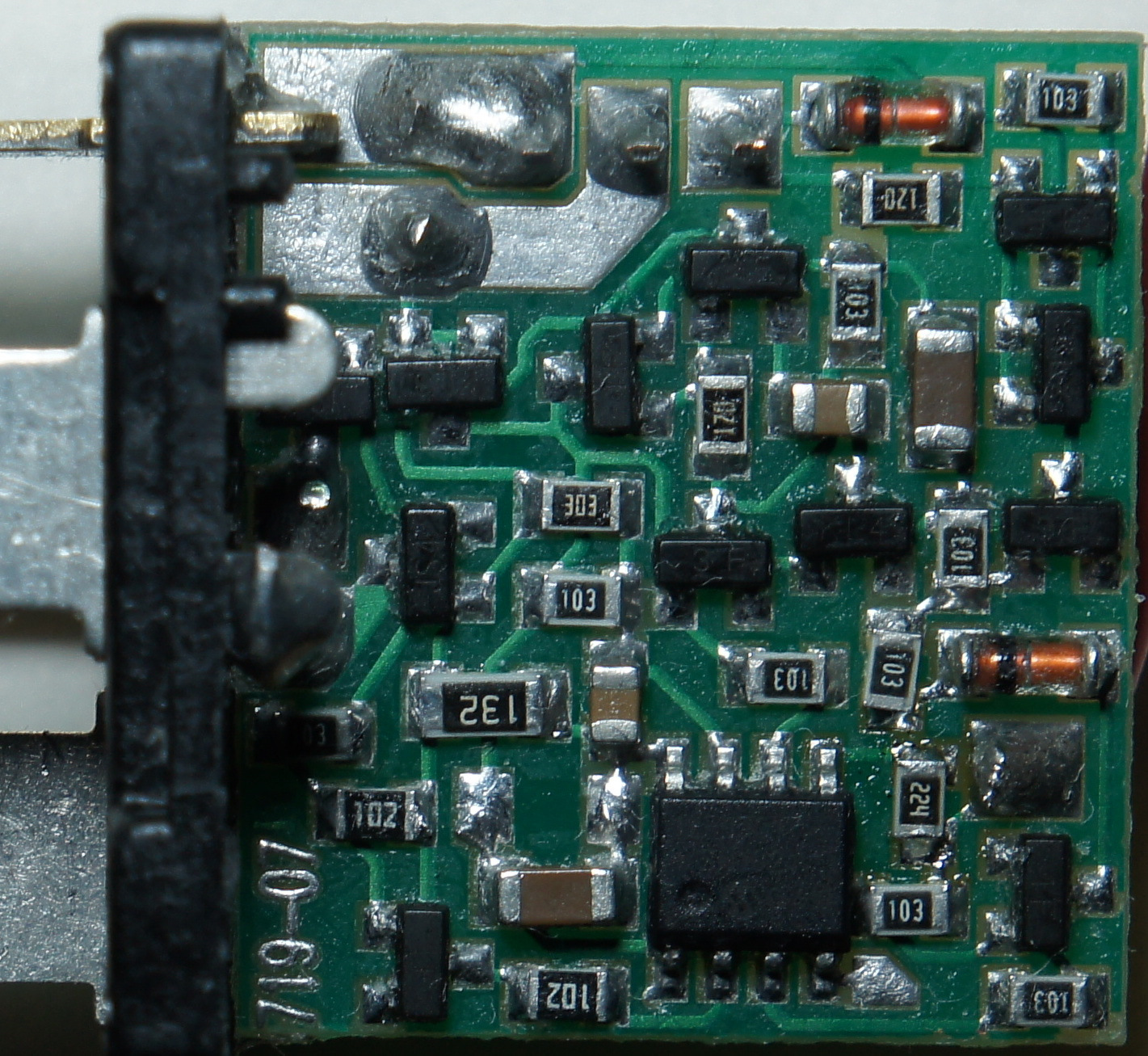

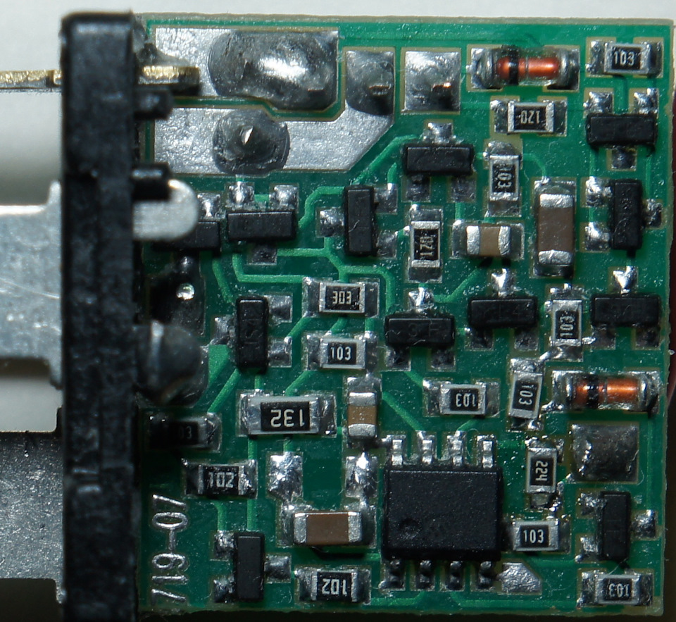

После критической статьи в сторону изделия 719.3777-14, решил написать о его родственнике.

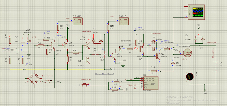

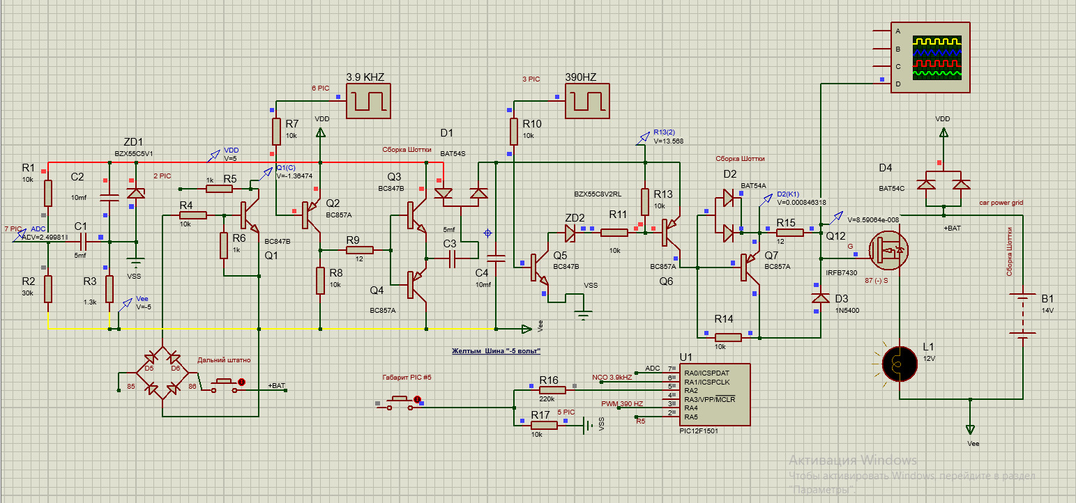

В отличии от него, 719.3777-07 управляет нагрузкой, притягивая ее к плюсу питания. Честно, ожидал увидеть те же проблемы, что и в 14м изделии. Но изучив его схему, никаких критических косяков не увидел. Если конечно не считать спорного решения по вольтодобавке (см статью о 719.3777-14). Нет. При такой схеме включения нагрузки она как раз и нужна, но внедрение драйвера вместо нее, упростило бы схему. Да и то, здесь вольтодобавку можно оправдать, потому, что МК имеет встроенный NCO генератор, и почему бы его не задействовать.
Подозреваю, что прошивки у 07 и 14 одинаковые. Но возможно значение пороговых напряжений по АЦП, будут разные.
В схемных решениях имеются отличия. Подробнее о предназначении тех или иных узлов, можно прочитать в пред идущей статье.
Раз нет косяков, то и букв в статье будет мало.
Хотя народ на их сайте жалуется и на эти изделия. Просится канал по On-Off зажиганию.
Схема изделия.

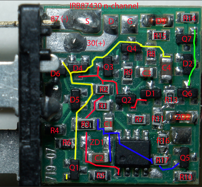

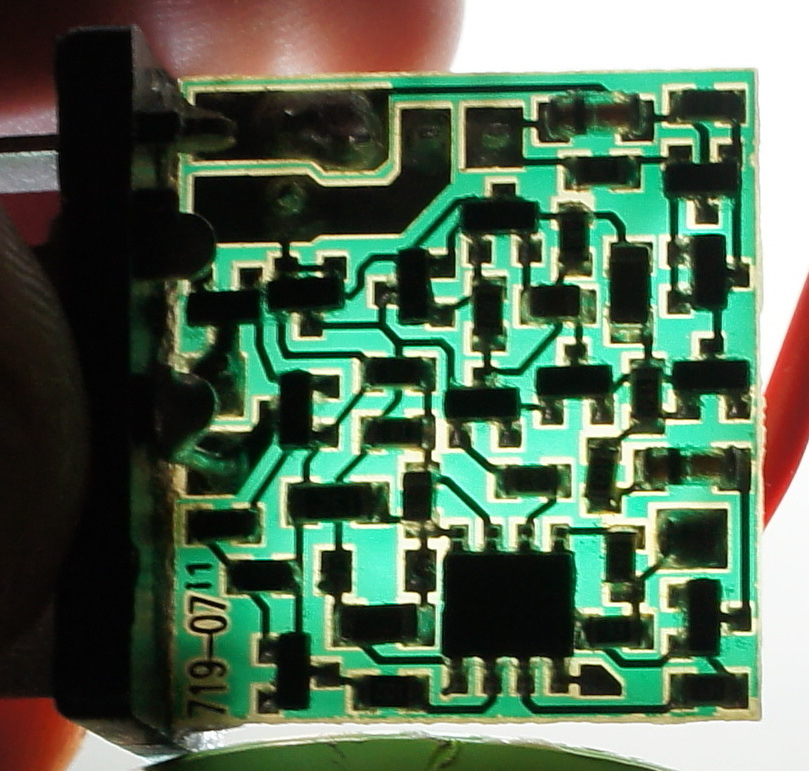

Печатка.
Выходной полевик IRFB7430PBF.
ZD1— стабилитрон на 5ть вольт на фото, временно выпаян, по причине его отсутствия в наличии, и внедрен в более "важное" на сей момент изделие. Посему на его месте, зияет пока пустота.
Проект в Proteus, предоставлю безвозмездно любому, по просьбе через личные сообщения.
Прошивка должна подойти от 3777-14 го реле. Пишу ее здесь.
С каналом по отслеживанию зажигания и прочими фишками не предусмотренными в стоке On-Off.
