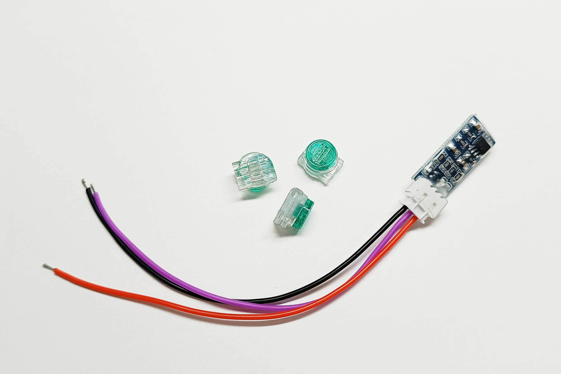

Вот наконец появилось свободное время…решил по ковыряться с электроникой и наделать плат отключения Start-Stop на авто VAG группы, да и не только.
После того, как на модуль поступает питание от зажигания, он ждет 4-5 секунд, а затем передает короткий импульс нужной полярности на автоматическое отключение или включение. После того, как модуль отработал, он переходит в спящий режим, чтобы экономить энергию и потребляет всего 0,1 мкА. При ручном нажатии клавиши SSA это регистрируется микроконтроллером и записывается в энергонезависимую память. При следующем запуске двигателя последнее состояние будет установлено автоматически.Также имеется функция, которая позволяет полностью отключить модуль, например, для поездок в сервис или осмотра. Для этого кнопка SSA просто удерживается во время включения зажигания. Теперь модуль ведет себя так, как будто он и не установлен. Если повторить процедуру то модуль снова активируется.
После сборки все платы проверяются на стенде:
Также оказалось, что вариант модуля «Plus» может использоваться для управления Autohold (A) или Hill Start Assist. Некоторым людям нравится активировать эту систему.
Пример установки — тут
Вся информация взята из открытых источников, идея не моя, способ реализации мой)))
