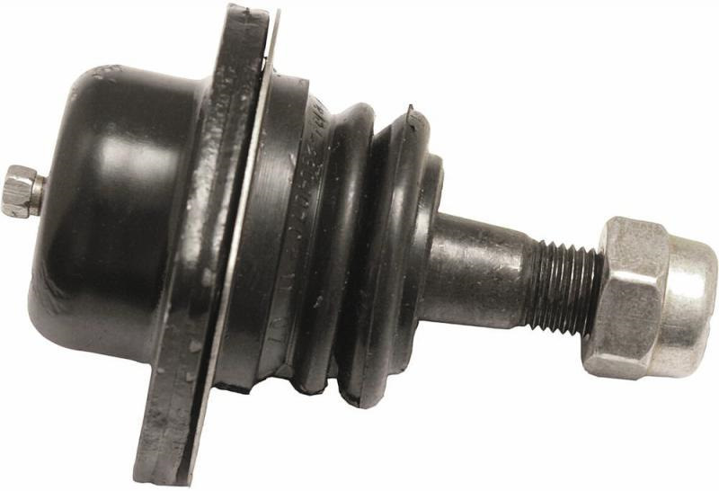

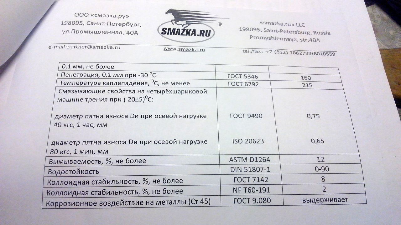

Смазка ВМПАВТО МС 41.23.6-2 была передана мне в стандартной тубе 400 гр. Упаковка, как мы видим, "технологическая", не для продажи, т.к. окончательные дизайн и фасовка, как я понял, на тот момент еще находились в процессе разработки (фото 1):

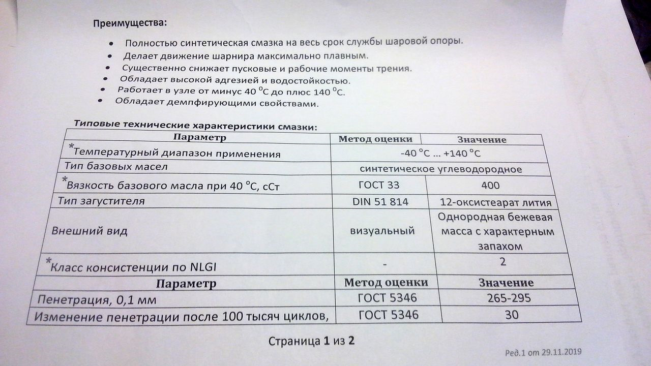

К смазке прилагалось краткое описание и основные характеристики смазки (фото 2-4). Заявляется, что смазка на синтетической базе, с литиевым загустителем, диапазон рабочих температур от -40 до +140 гр.С.

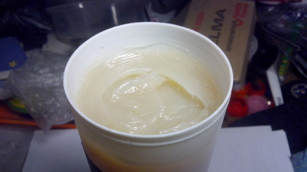

Смазка светло-бежевая, по консистенции мягкая (заявлено NLGI 2). Запах напоминает какую-то медицинскую мазь, но не вспомнил, какую. За месяц, что смазка пролежала у меня дома, никакого маслоотделения в ней не наблюдалось (фото 5):

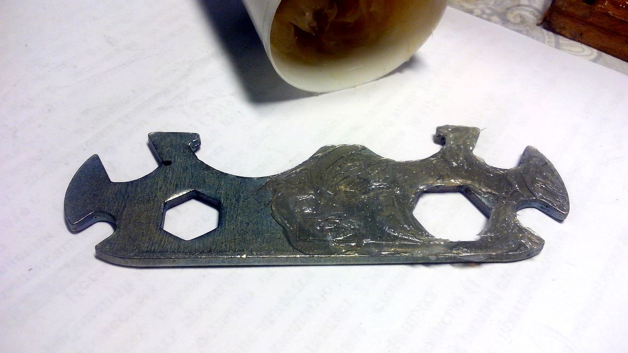

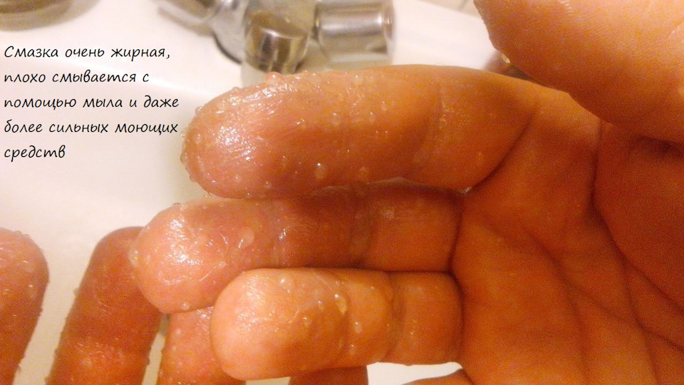

Смазка липкая и жирная. Специально нанес ее на руки, чтобы проверить, как смывается. Смывается плохо, туалетным мылом почти не смывается, поэтому пришлось использовать более сильное средство для очистки рук "Чистик", но и оно не до конца отмыло руки от смазки, окончательно смыл уже с помощью "Fairy" для посуды. Так что по части адгезии и "несмываемости" у этой смазки все в порядке (фото 6):

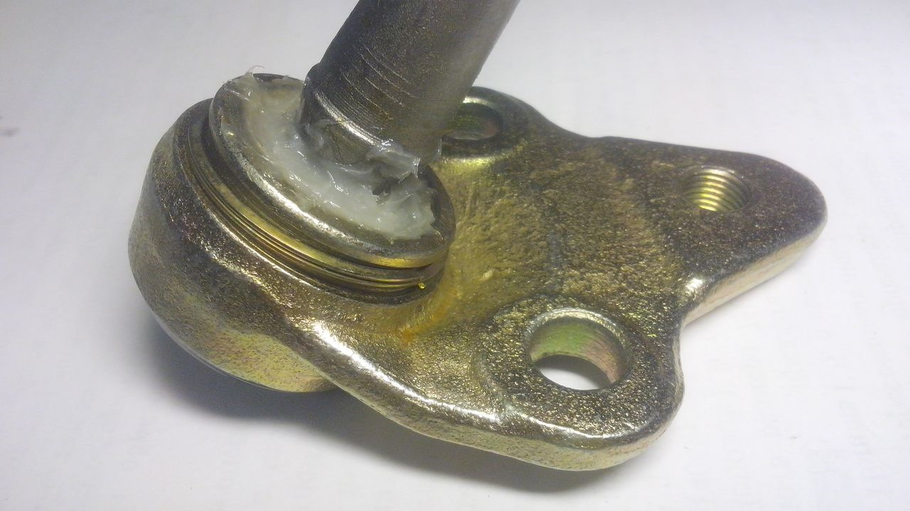

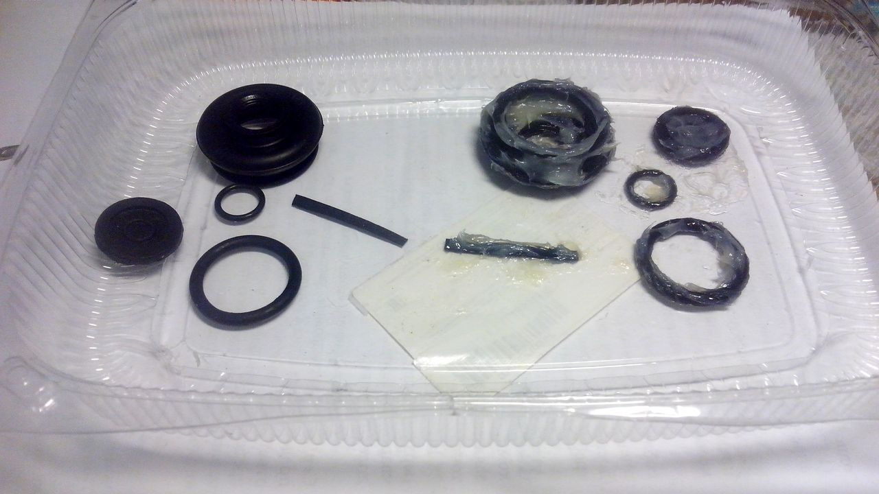

Провел небольшой тест на совместимость с резино-техническими изделиями. Для теста взял по две штуки пыльников, резиновых колец, сантехнических прокладок, также вырезал две полоски тонкой резины. По одному экземпляру оставил чистыми, на другие обильно нанес смазку. Выдержал неделю, какого-то негативного воздействия на резину не обнаружено, ни разбухания, ни растрескивания резины нет. Неделя срок небольшой, поэтому тест продолжается (фото 7):

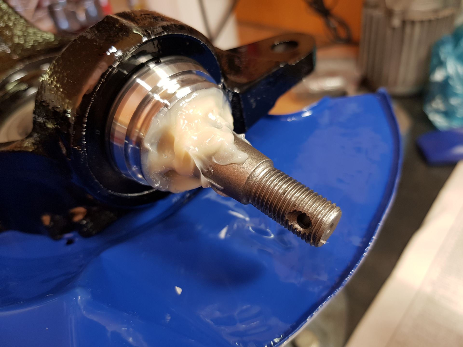

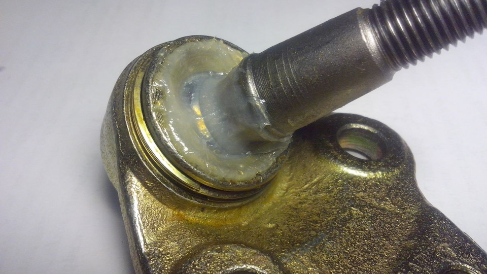

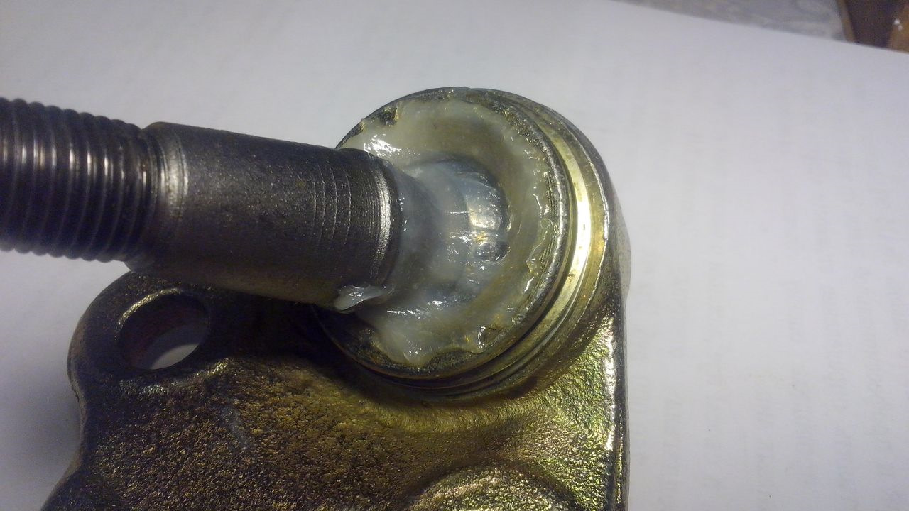

Заложил смазку в шаровую опору, покачал ее палец в разные стороны. Адгезия к металлу хорошая, смазка обволакивает шар и при перемещении пальца образует на шаре пленку без разрывов (фото 8-10):

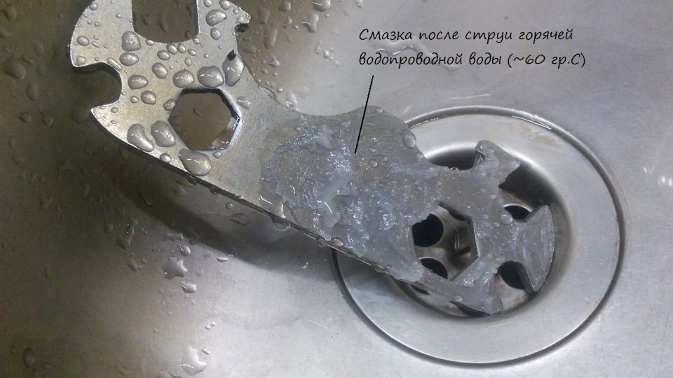

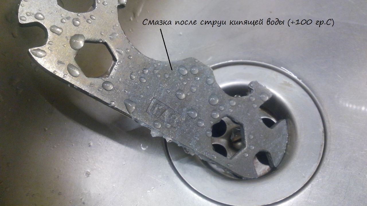

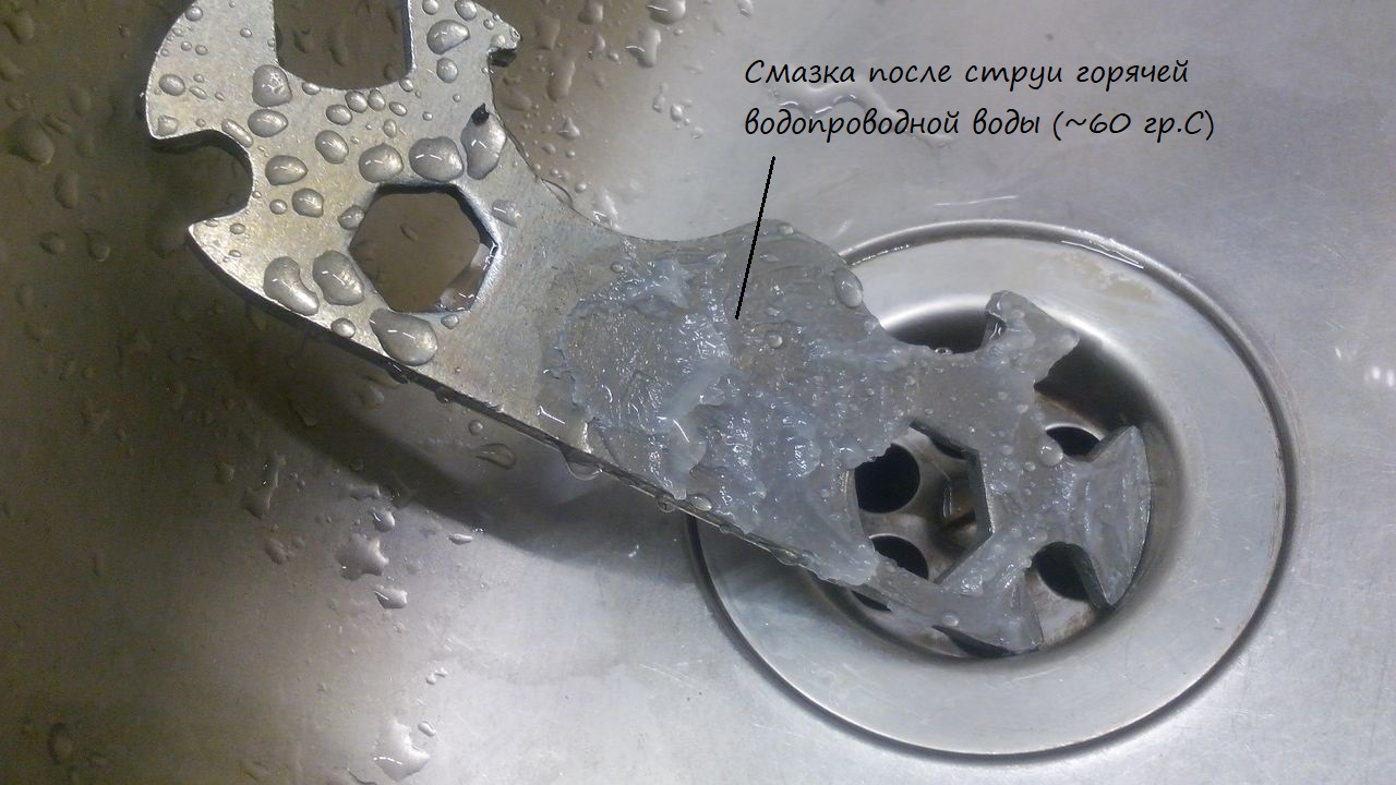

Далее, провел испытание на термостойкость и смываемость смазки горячей водой. Нанес смазку на металлический гаечный ключ (фото 11):

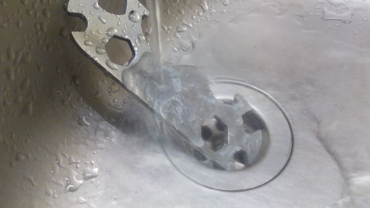

Сначала в течение примерно минуты смывал смазку струей горячей водопроводной воды (температура около 60 гр.C). Такой водой смазка практически не смывается, визуальных изменений смазки не наблюдается (фото 12-13):

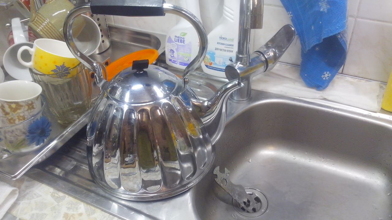

После этого вскипятил чайник и вылил его на ключ (фото 14). Струя воды с температурой около 100 гр. C смыла толстый слой смазки, но не до чистого металла, ключ остался покрыт тонким слоем смазки (фото 15). Конечно, в реальных условиях такой температуры в шарнире, скорее всего, не будет, поэтому данный тест проводился больше для косвенной оценки защитных свойств смазки.

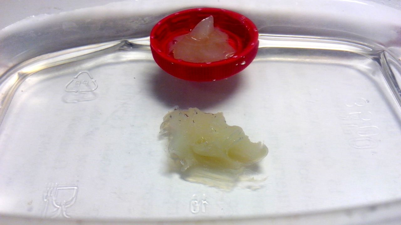

Провел простенький тест водостойкости, для этого поместил смазку в небольшую плошку с водой комнатной температуры. За неделю никаких визуальных изменений в смазке не замечено (фото 16):

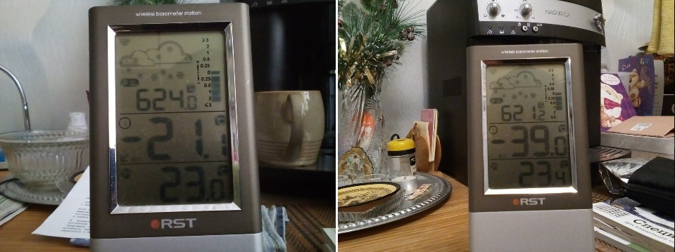

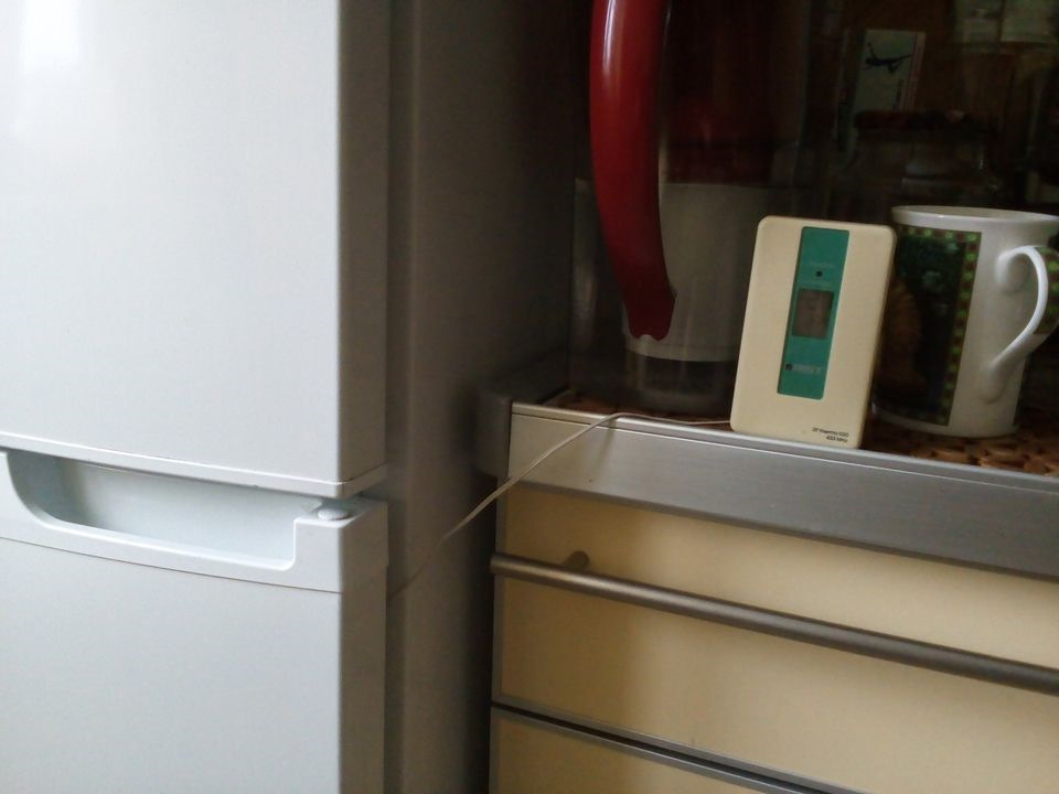

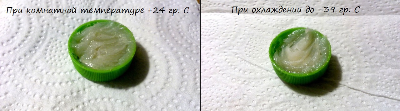

Финальный тест был на морозостойкость. Моя морозильная камера охлаждается до -40 гр. С. Выгрузил на балкон продукты и включил морозилку на полную мощность. Температуру контролировал с помощью метеостанции с выносным радиодатчиком (фото 17):
В таком режиме морозильная камера проработала несколько часов. Удалось добиться температуры -39 гр. С. (фото 18). По мере охлаждения, проверял состояние смазки при промежуточных температурах -20, -30 и -39 гр. С. При температурах от -30 и ниже, немного изменился цвет смазки, она стала менее прозрачной, слегка побелела (фото 19). При этом смазка, конечно, загустела, но при этом осталась пластичной, т.е. даже при -39 гр. С она не каменеет и будет выполнять свою функцию. Считаю это неплохим результатом.

А подскажите пожалуйста модель холодильника/морозильника, в котором заморозку производили)
ATLANT XM-6124-131

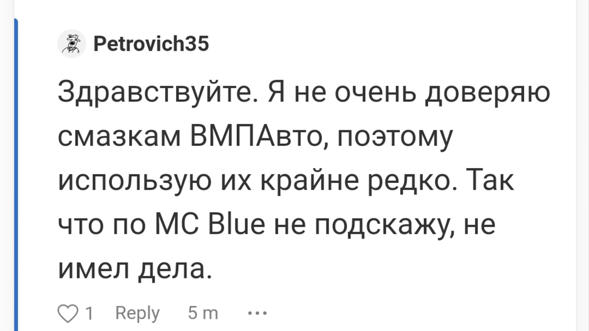

Вот такой ответ я получил от ВМПАВТО, цитата: "На данный момент мы дорабатываем технологию производства и тестируем на совместимость с различными типами РТИ, также ждем актов испытаний от заводов-изготовителей шаровых опор." То есть, как я понимаю, предыдущие планы вывести в розницу в январе-феврале 2020 уже сдвигаются, новые сроки пока не названы.
Насчет других смазок я не подскажу, редко пользуюсь их продукцией. Можно посмотреть на сайте ВМПАВТО smazka.ru/

А я бы поспорил про то что шаровые одноразовые!
Как минимум потому что сейчас много контор занимаются восстановлением шаровых опор и закладывают в них ресурс больше чем изначально дал производитель!
Плюс зачастую особенно на классике, у человека порвался пыльник которой можно пойти и купить отдельно за 10р и всё шаровая снова в строю, остаётся только добавить смазки.
И последнее, пока есть вот такие шаровые как на фото, смазка всегда нужна будет !
эх, если бы на переднеприводные автомобили ставили шаровые с таким устройством как на картинке то они бы вечно ходили
вечно бы не ходили, у нас дорог нет и вкладыш всё равно разбивается быстро. 30-40тыс и всё…
ну не знаю как у вас, по своему опыту знаю что именно нижние шаровые не менее 100 тысяч проходят при наличии смазки, так на классике она нагружена, а на мак-ферсоне на шаровую нагрузки никакой
У меня на Авео даже оригинальные шаровые столько не отходили, в среднем пробег на оригинале 80тыс, а потом каждые 30-40тыс.
Но это в моём регионе где нет дорог. В Москве шаровая и 200тыс смело может отходить.
да просто эти шаровые устроены по другому, там под шаром стоит резиновый подпятник, с капроновым вкладышем, и он по мере износа шар поджимает все время, очень кстати грамотное устройство, а в шаровые на Авео, или еще куда, не важно, просто в капроновом вкладыше и все, чуть выработка и начмнает болтаться, компенсации зазора нету, вот и все

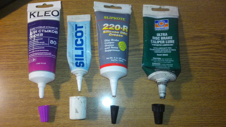

В такой тубе удобно использовать в шприцах. То есть для смазки карданов, шарниров и всего что имеет масленки. Но на самом деле хорошо что есть отечественный производитель который следит за качеством и репутацией
Да, для шприцевания туба удобнее. Но для шаровых, стоек стабилизатора и т.д. многим было бы достаточно и тюбика. Меня часто спрашивают, не встречал ли я ли той или иной смазки в фасовке помельче, чем туба.
