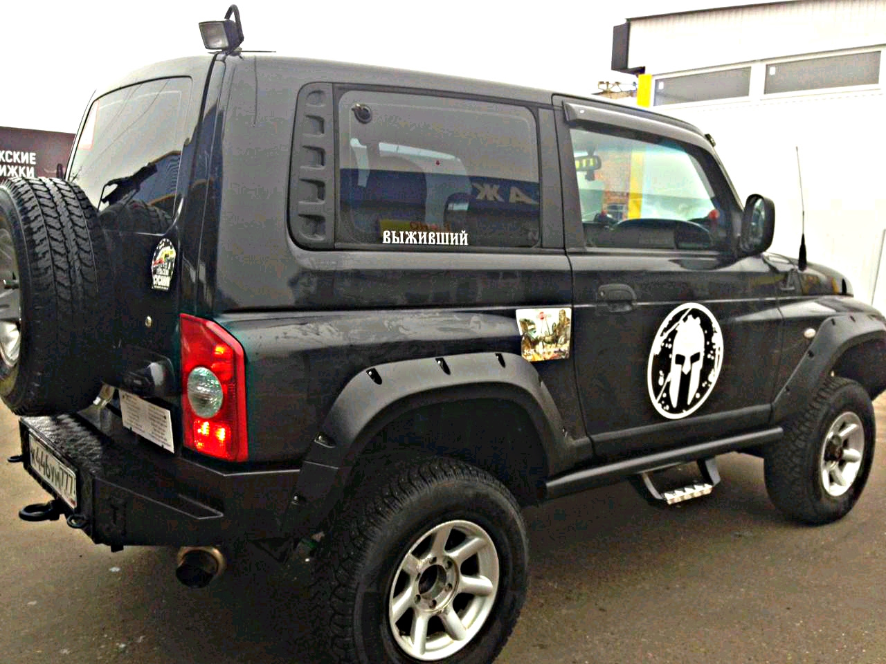

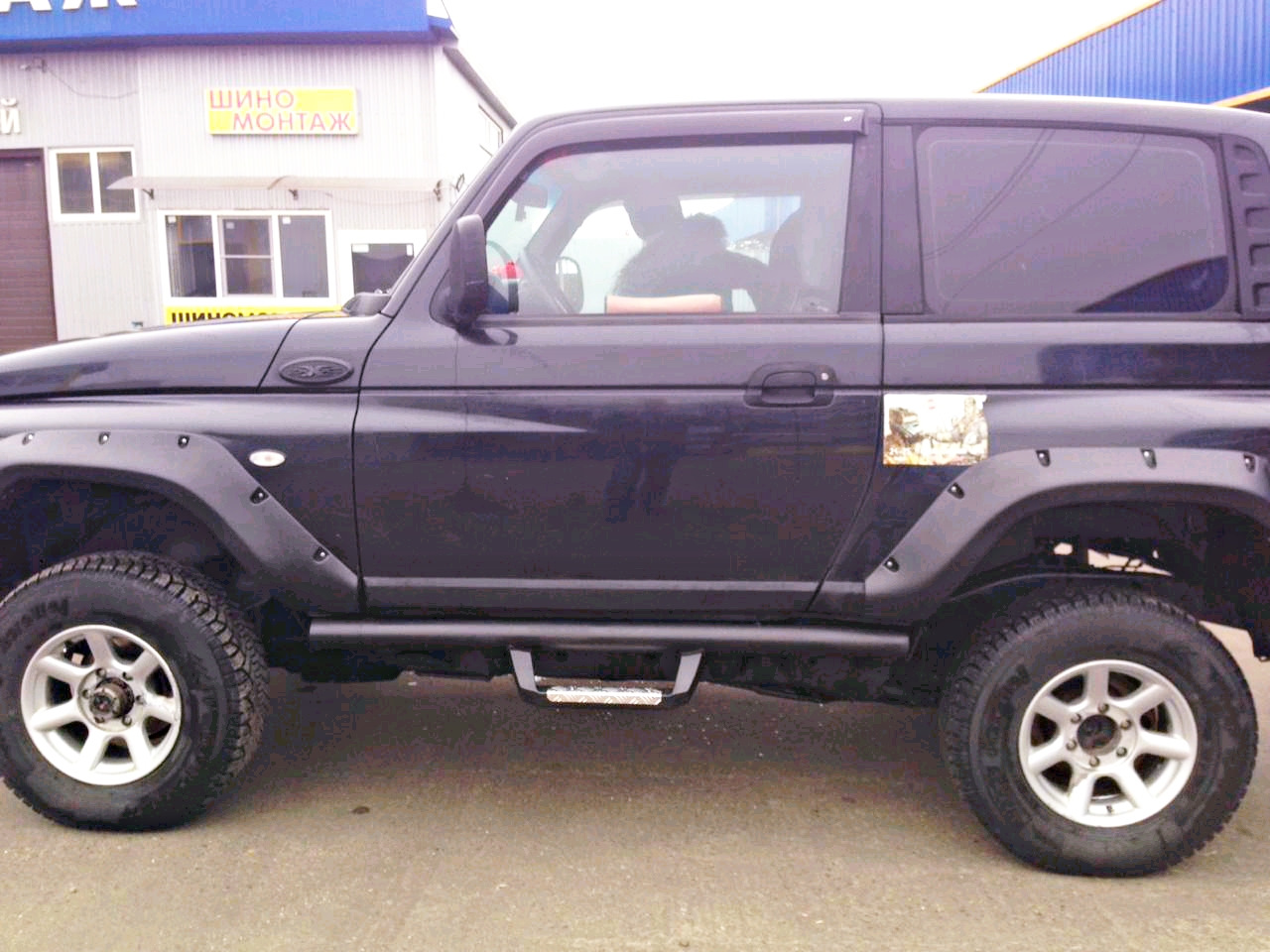

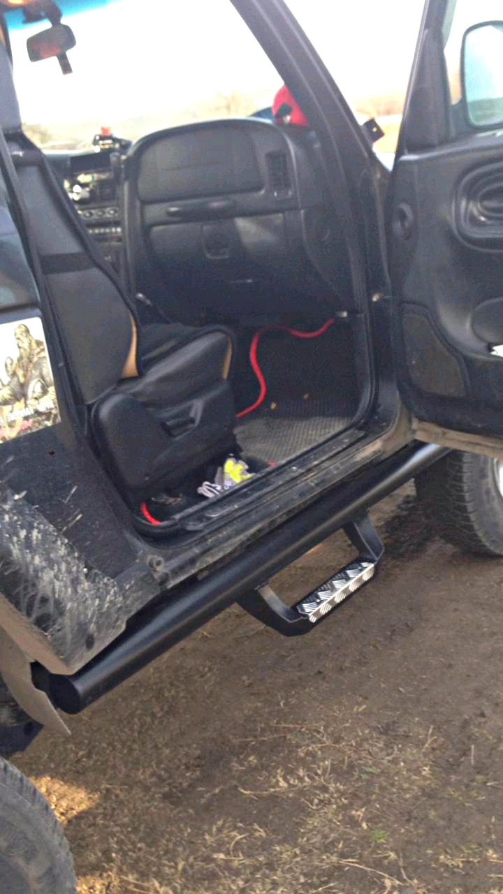

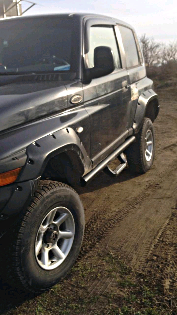

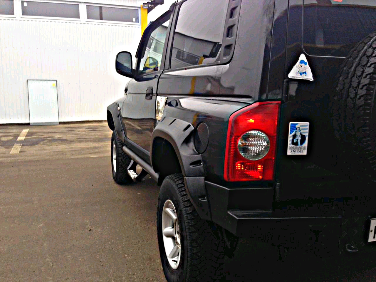

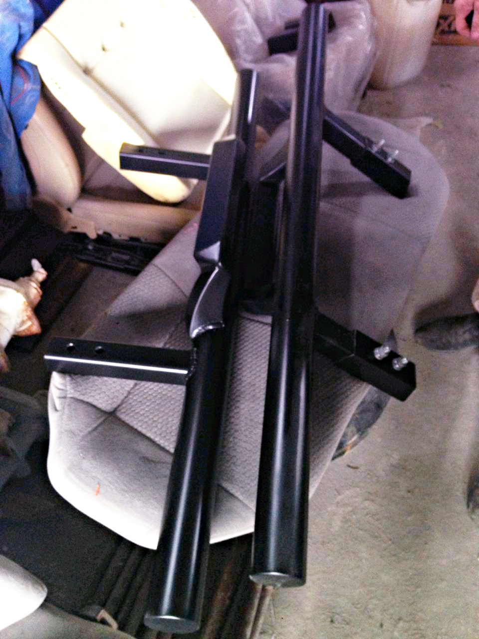

Силовые пороги на Тагаз Тагер/Санг Енг Корандо.

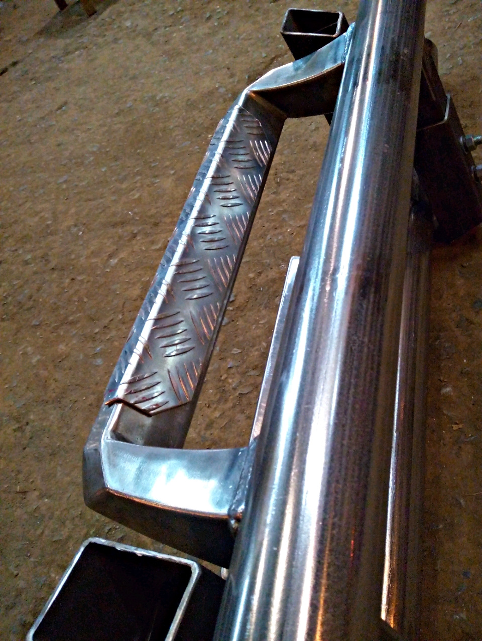

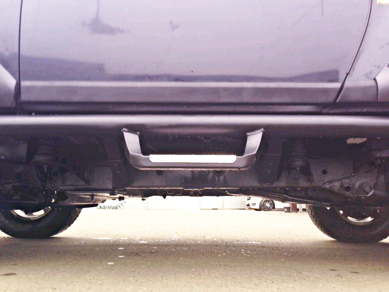

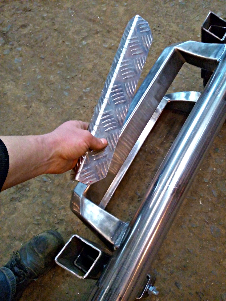

Монтажная схема по принципу "мама" + "папа". " мама" приваривается к раме, "папа" вставляется и фиксируется на болтах М16. По два на каждый кронштейн.
Конструкция, именно силовая — можно поднимать джеком и сшибать пеньки.
Толщина используемого профиля 4мм, оптимальный вариант, проверенный временем и эксплуатацией.
Спасибо Doc1409 за предоставленный автомобиль.

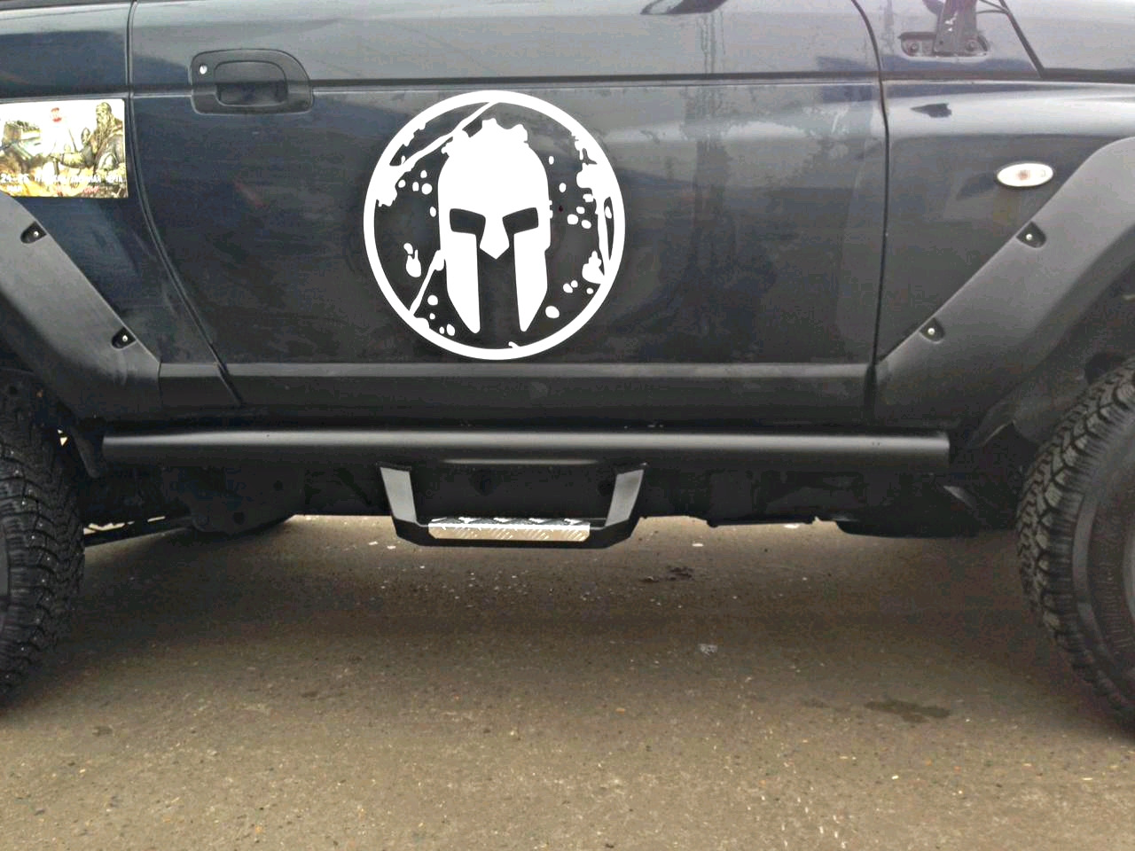

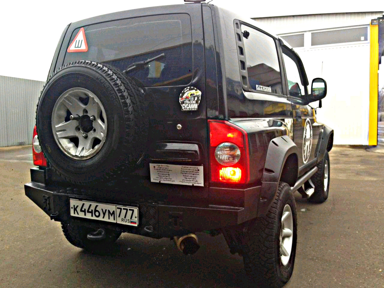

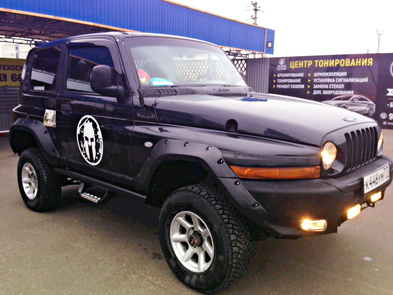

Данные пороги установлены взамен штатных, на автомобиль с лифтом кузова 60мм.
Алюминиевая противоскользящая накладка, монтируется после окраски самого порога, во избежание образования гальванической пары (железо/алюминий), приводящей к взаимной коррозии.
Сварочными работами с рамой занимаюсь давно и успешно. Все "претензии" о том, что раму варить нельзя, не принимаются к рассмотрению, ввиду их несостоятельности в свете последних технологий.
В целом, получилось неплохо. Симпатично. — Мне так кажется ))

Молодец! Рукастый! Теперь колёськи по более с вылетом этак минус 10. И будет нормуль!
Да, калёсы поболе просятся.
