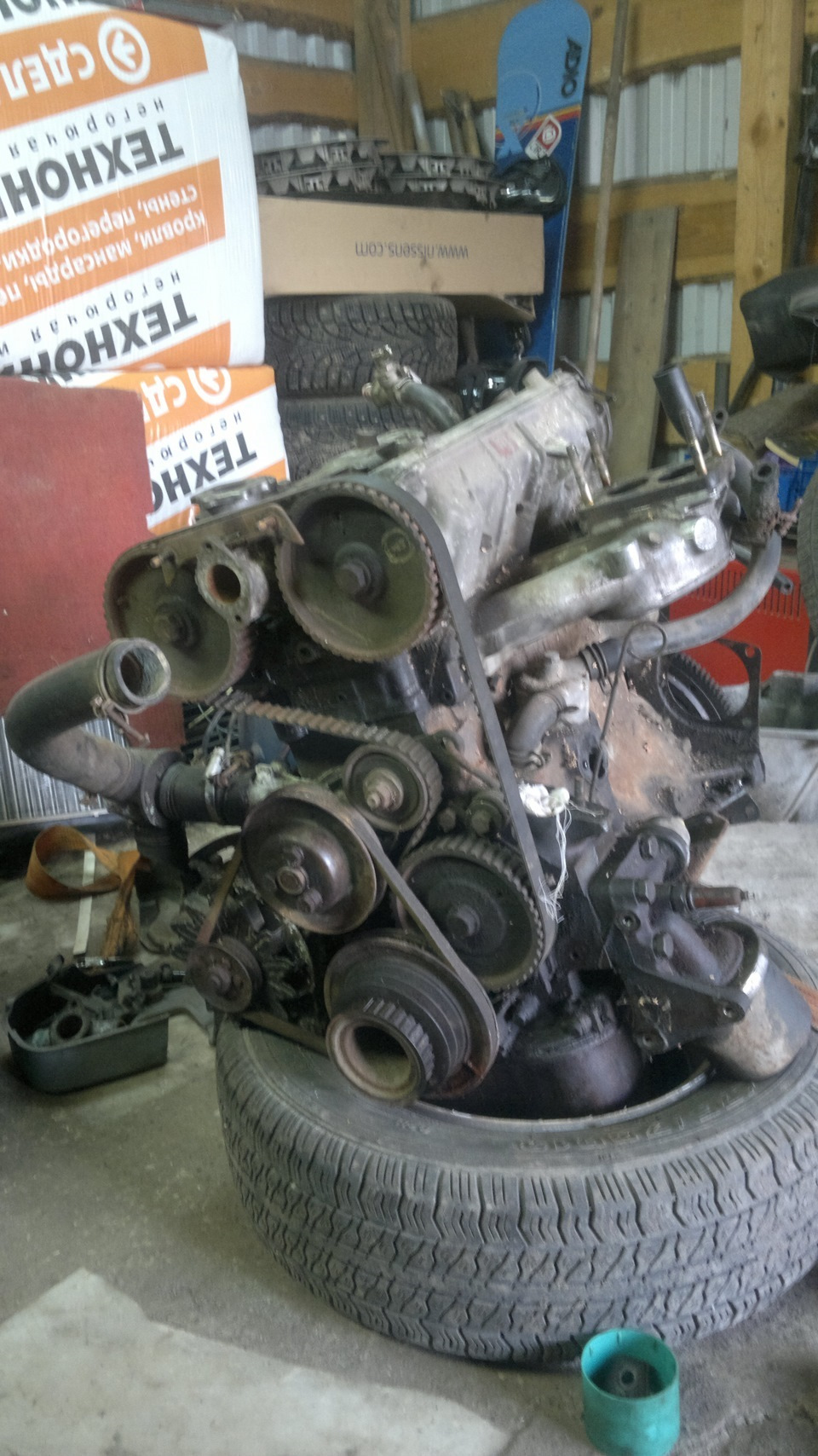

ремень в масле ходит почти без трения и считался вечным, результат реальности на фото
Вот и меня мучают сомнения в эффективности такого решения. Особенно когда производитель не предусматривает вообще никакого регламента замены таких ремней.
