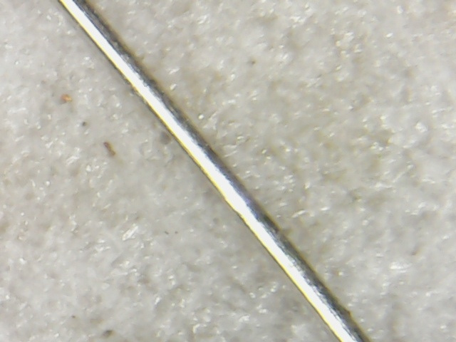

Вот так выглядит нить вашего дмрв и новая под микроскопом
