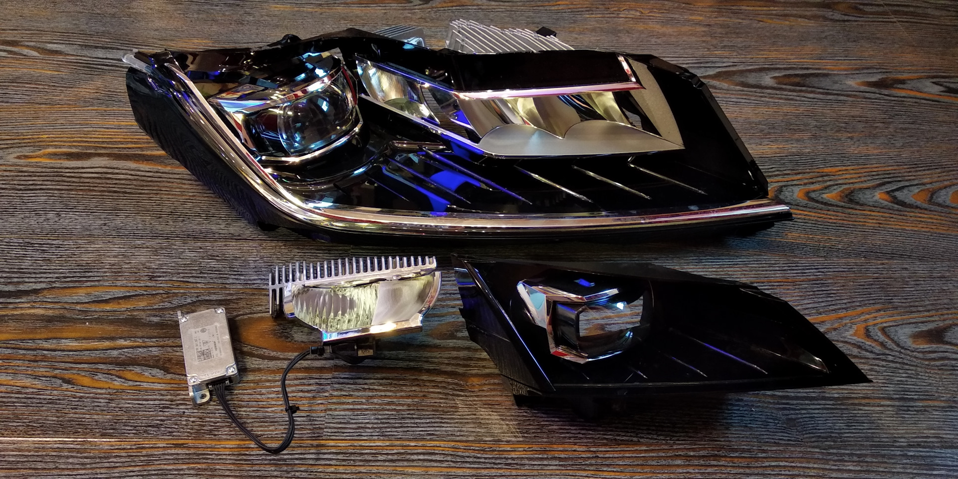

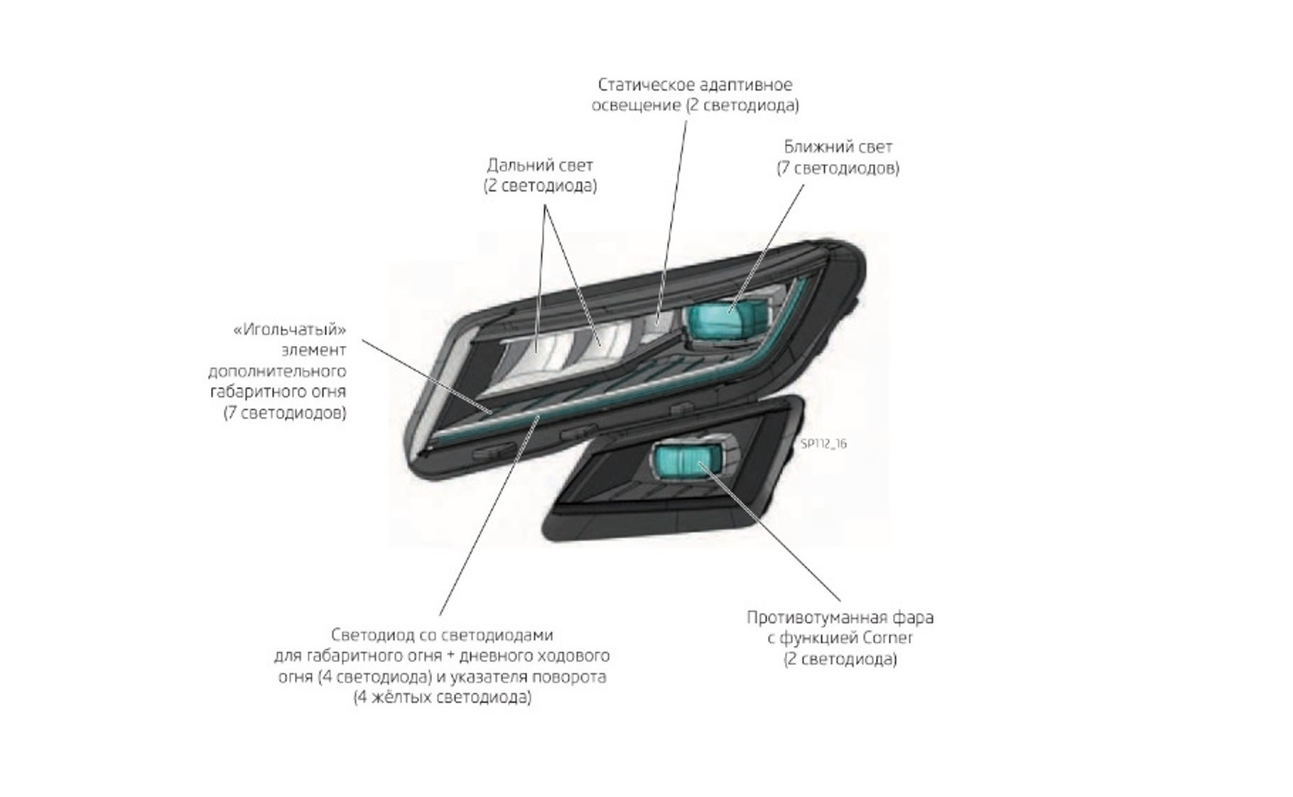

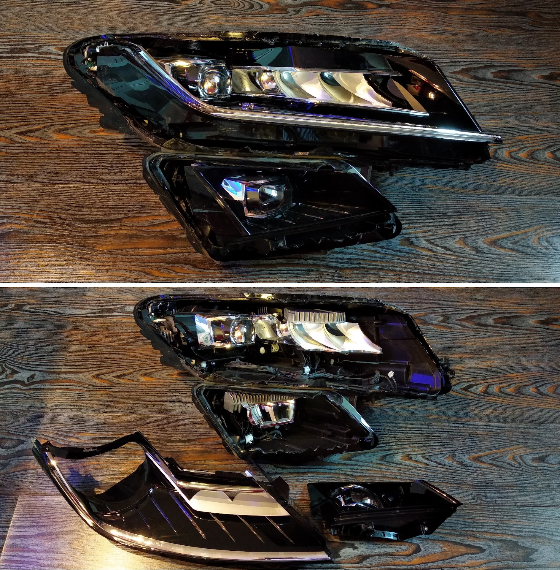

Фара полностью светодиодная. Led ПТФ интегрирована в корпус фары.
Производитель – Hella. Сделаны в Чехии.

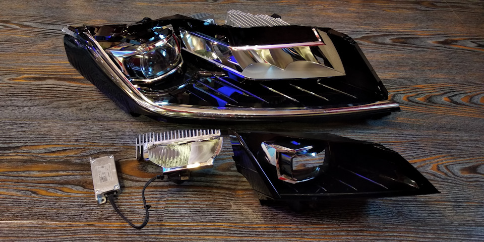

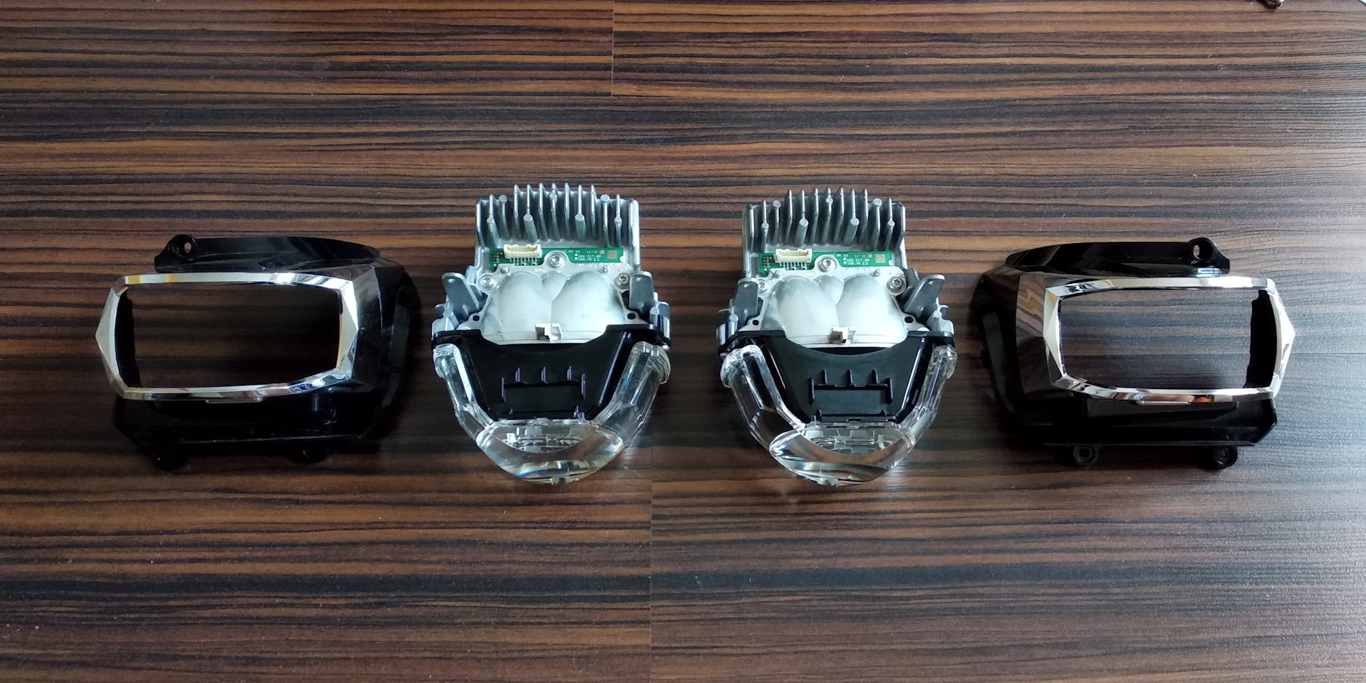

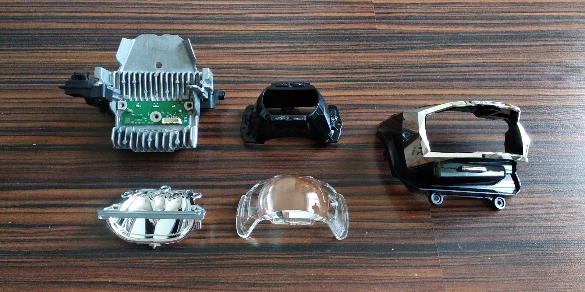

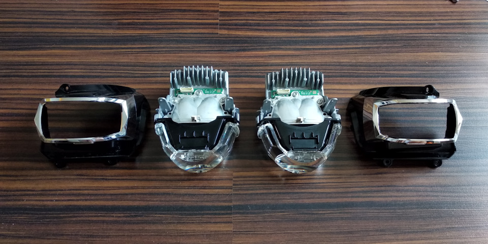

Конструктив фары:

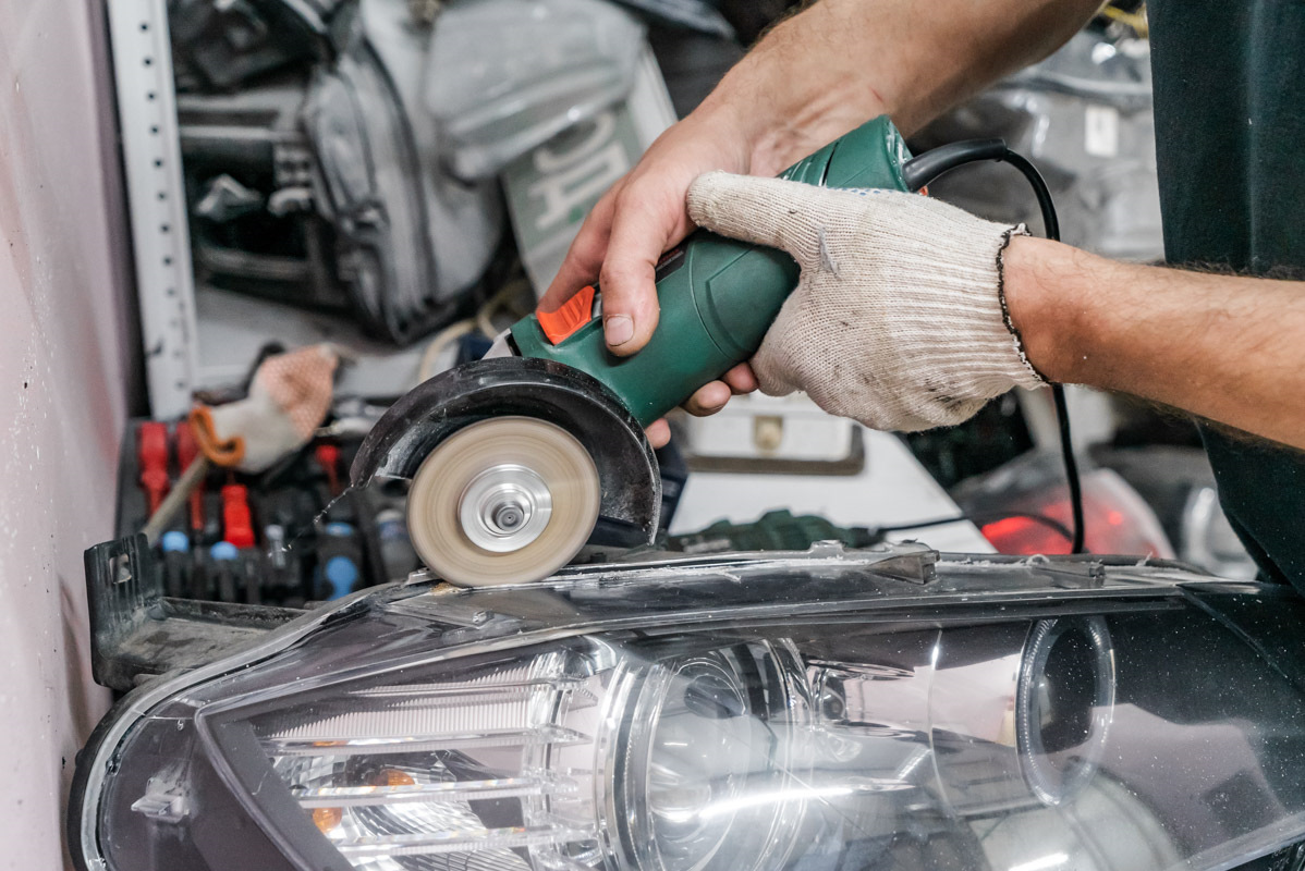

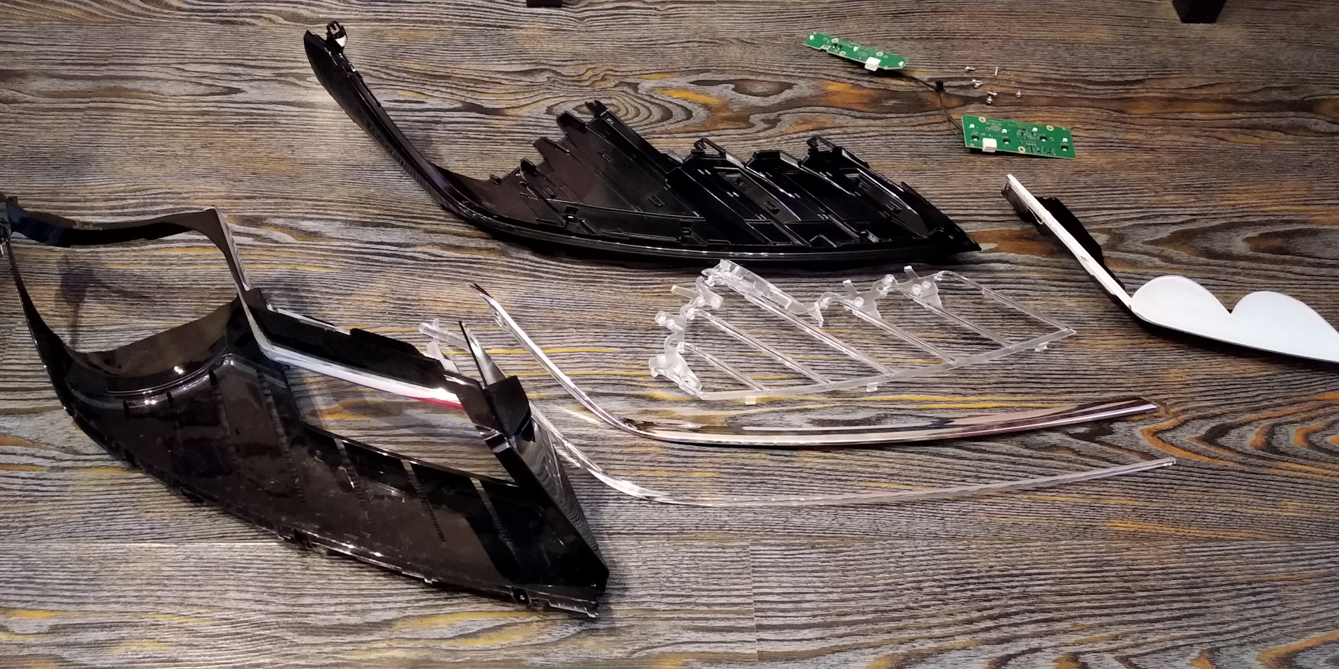

Фары неразборные. Выпиливаем стекло.

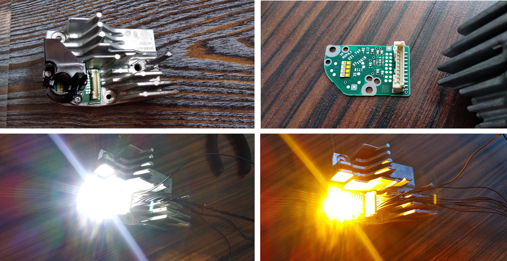

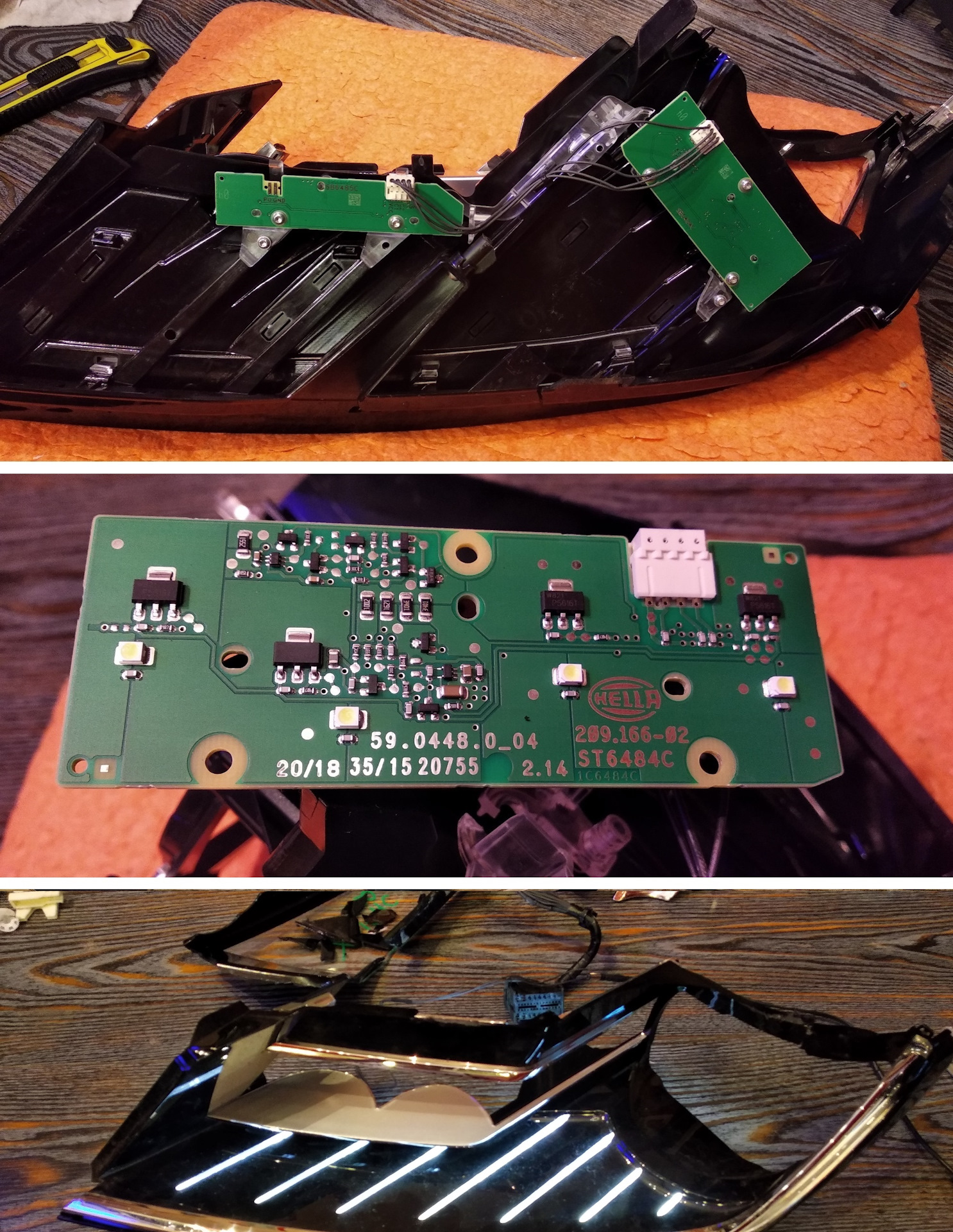

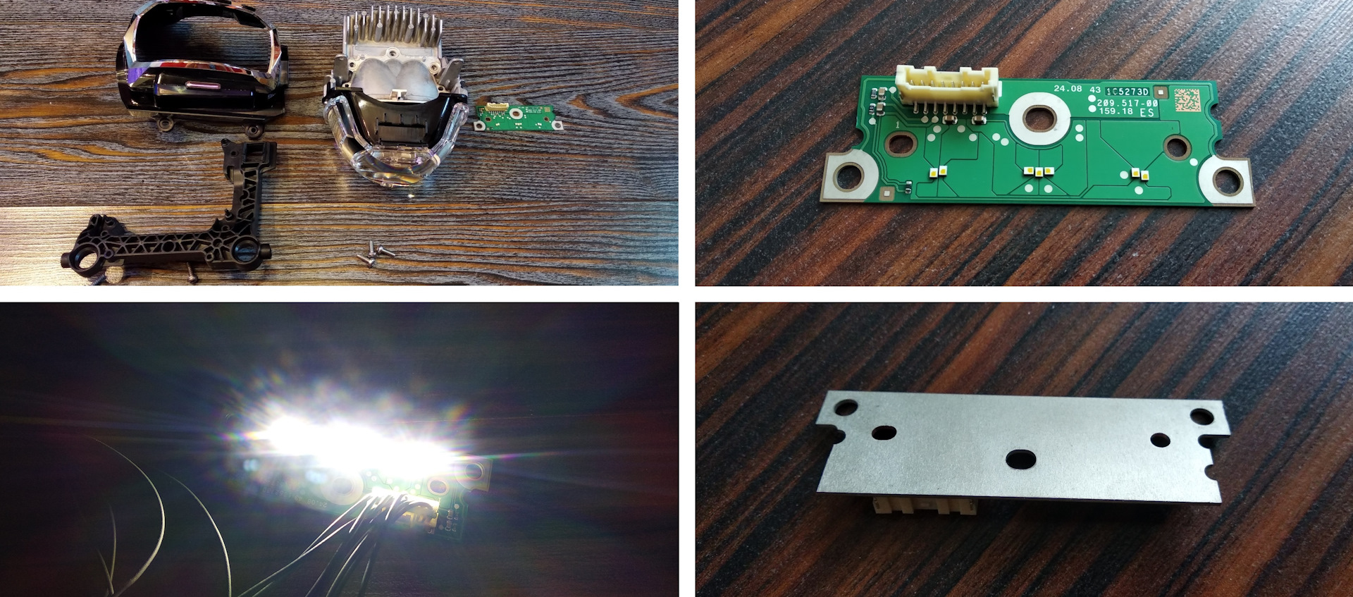

Оригинальные «иглы» подсветки имеют встроенные драйверы.
Подключаются напрямую на 12В.

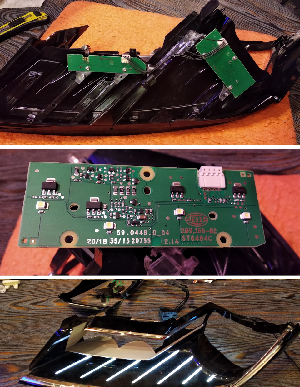

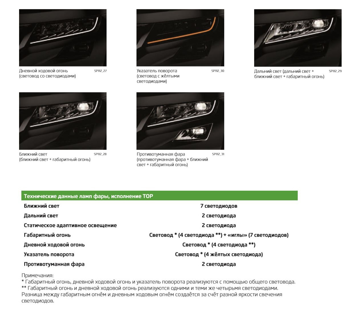

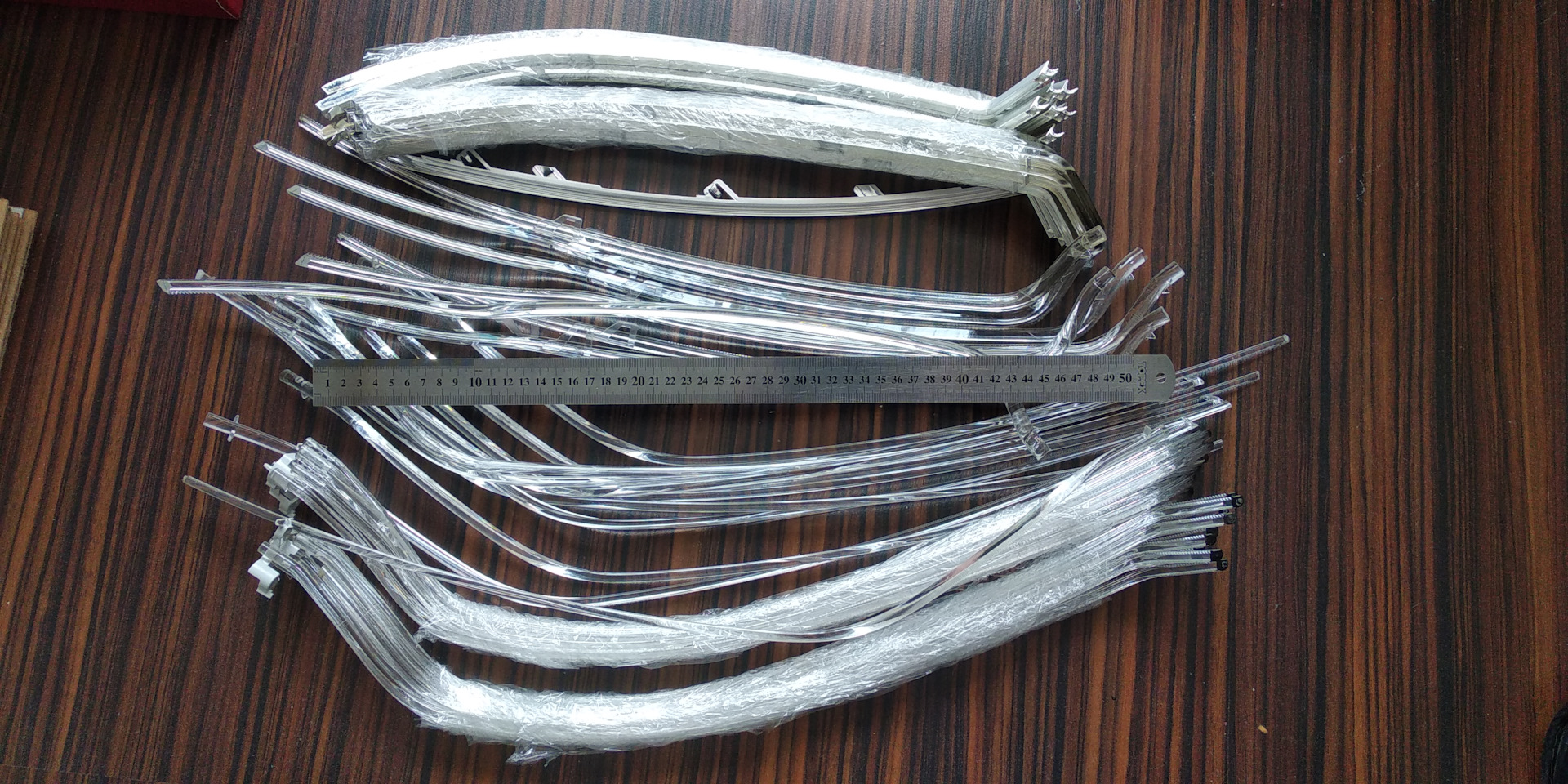

ДХО / Поворотник реализован с помощью световода, проходящего по всей фаре.
Плата на массивном радиаторе (4 светодиода на ДХО и 4 на Поворотник).

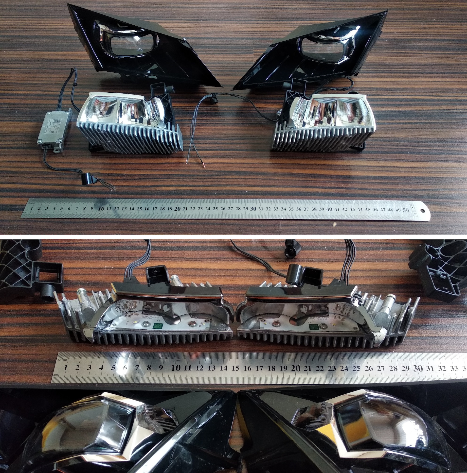

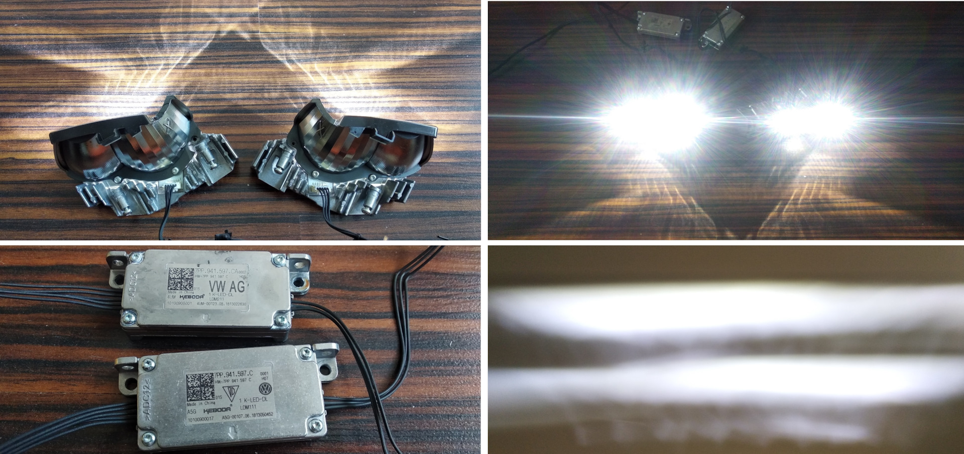

Модуль ПТФ имеет свой драйвер, установленный в фару и подключаемый напрямую к 12В.

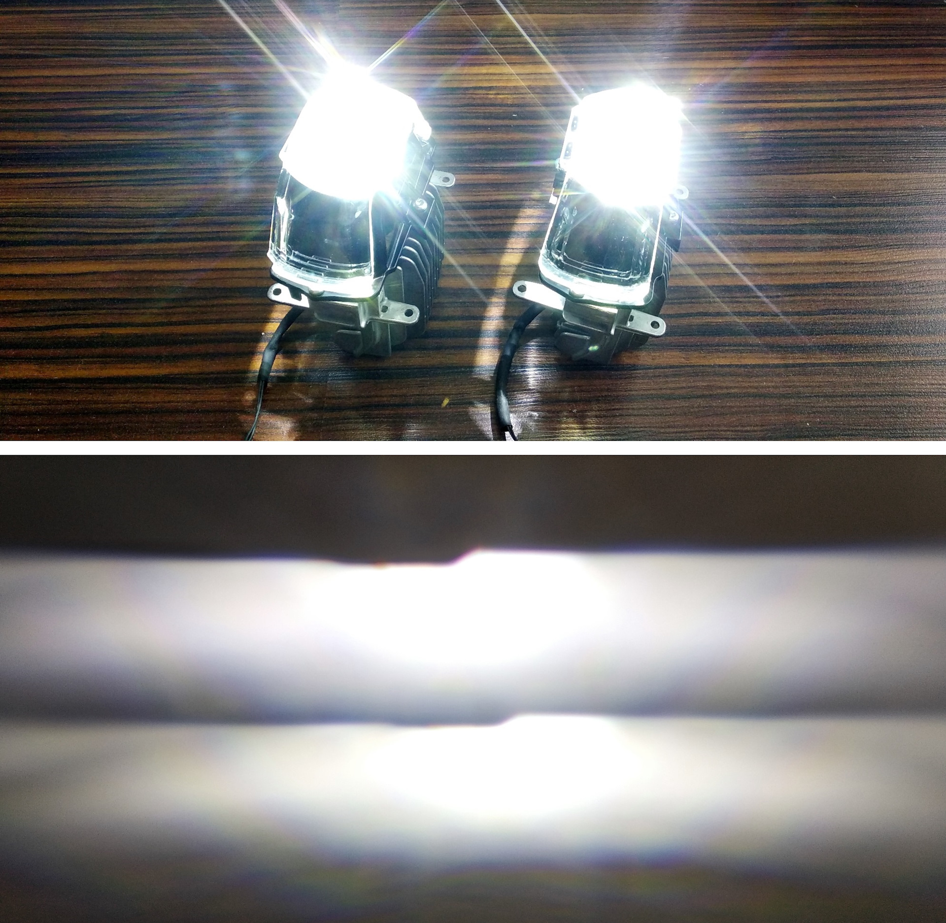

Свет яркий белый. Угол широкий.

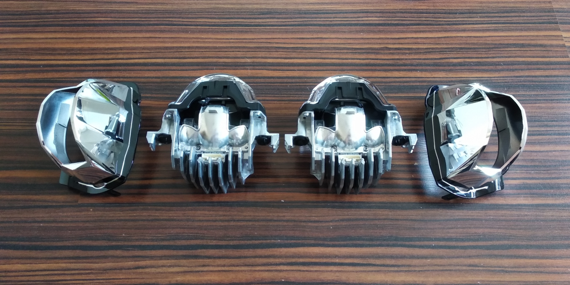

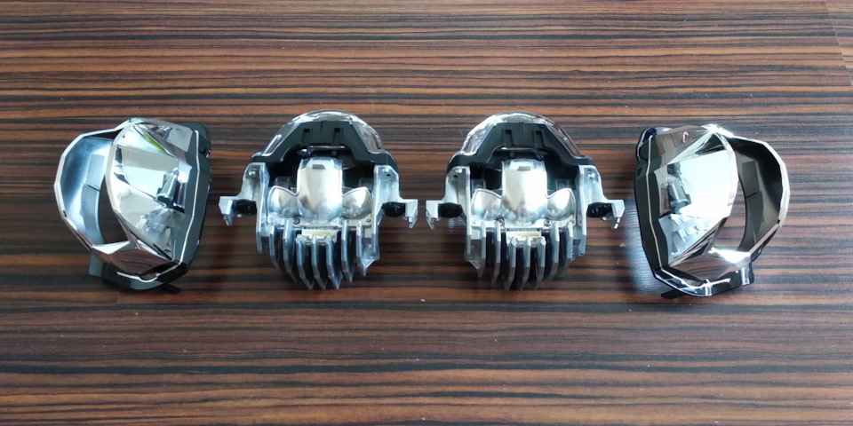

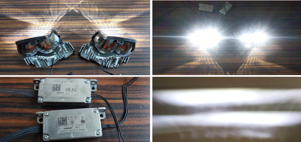

Ближний свет – линзованный.

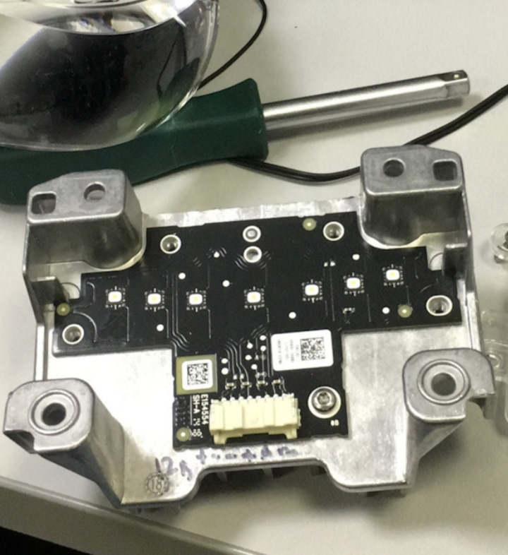

Компактный модуль. 7 светодиодов.
БОльшая часть светового пятна ниже галки:

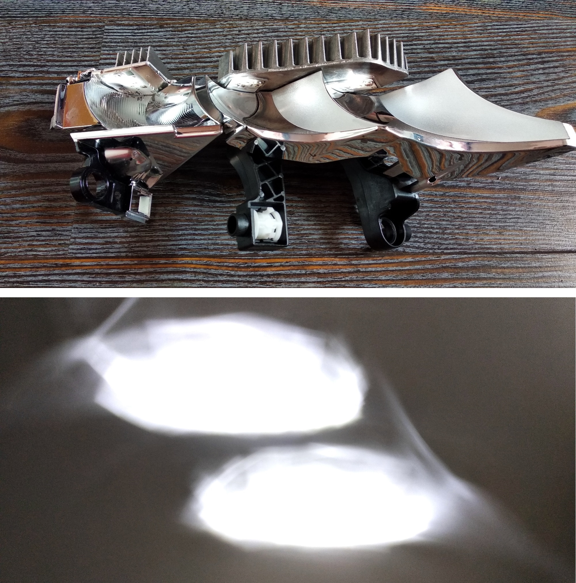

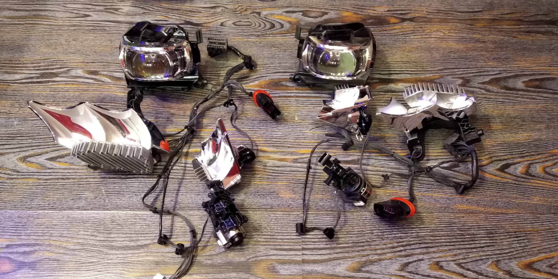

Дальний (рефлектор) и Адаптивный свет:

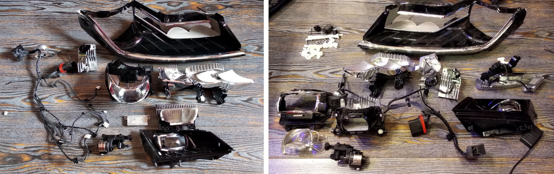

Начинка фар:
Появилась возможность упрощенной Установки светодиодных фар Skoda Kodiaq 1G. С увеличением мощности головного света.

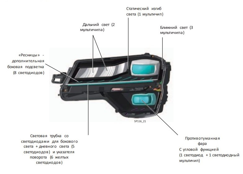

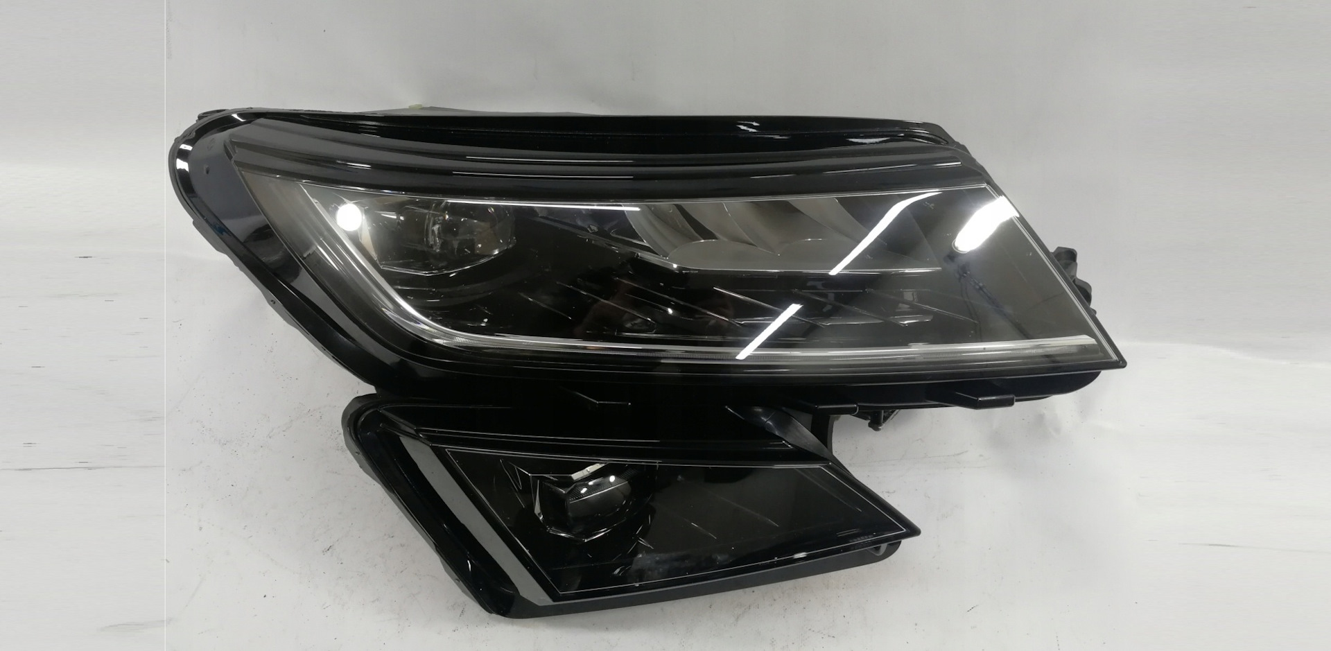

Далее — Led фары Volkswagen Tiguan.

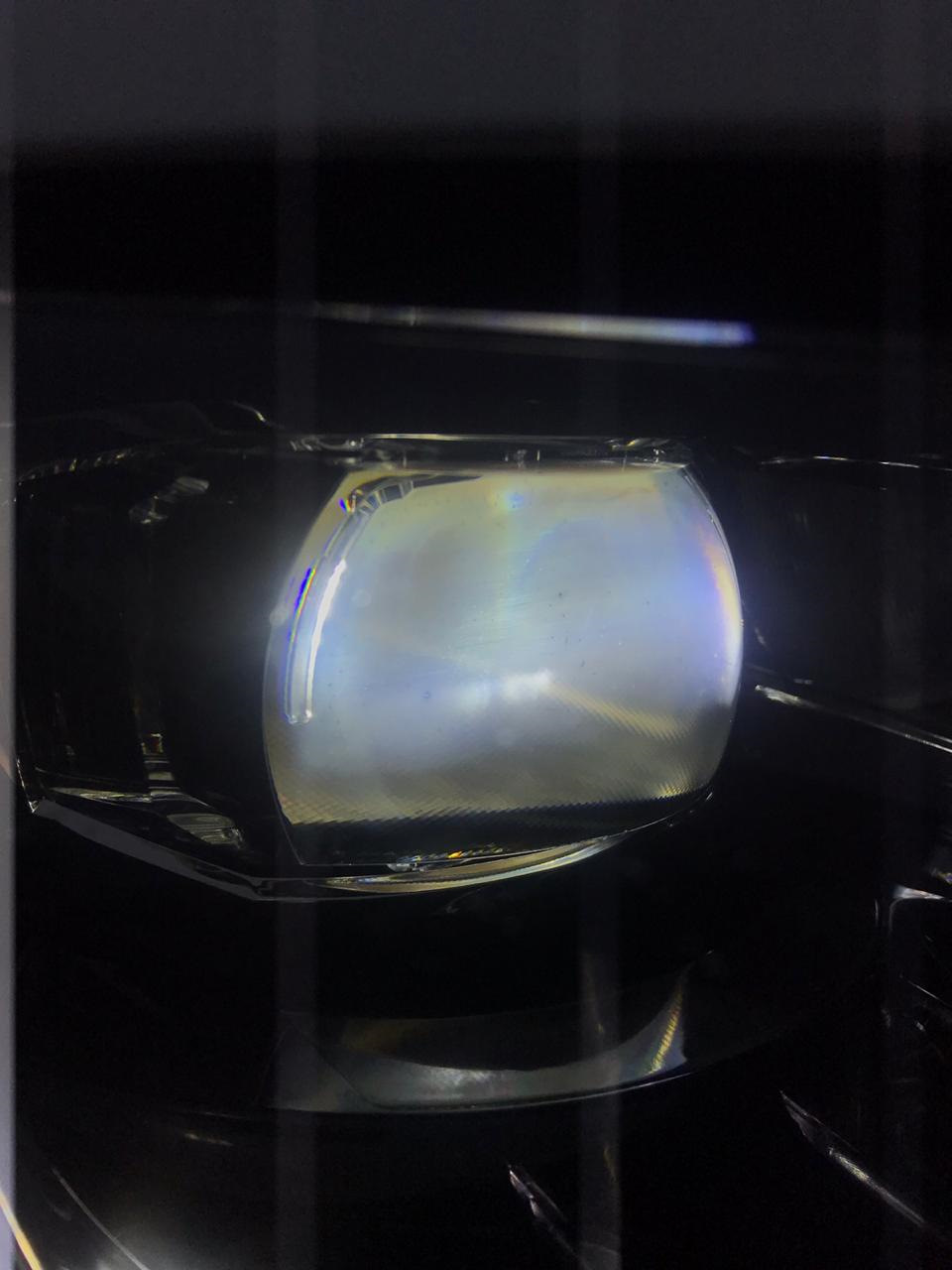

Добрый день. Подскажите пожалуйста, ошибка «статический адаптивный свет, датчик температуры-электрическая неисправность», где он находится и как будет выглядеть? Спасибо

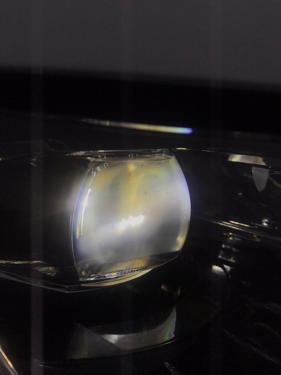

На стекле и диодной полосе образуется маслянистый налет. Если сделать отверстие в верхней части корпуса через него можно попасть к зоне запотевания протереть?
Я не пробовал.
ASSskoda
такая же идея высверлить отверстие пером по дереву, под какую нить стандартную герметичную пробку, и через это отверстие с помощью какой-нибудь приблуды протереть налёт на стекле и на линзе. Вот жду когда совсем мутные станут тогда и займусь.
А почему потеют фары, не знаете, может как-то можно это вылечить?
Можно:
www.drive2.ru/l/652610454815785359/
К Вам от karoq led фара не попадала в разбор?
Добрый день! Есть комплект линз с карока. Что именно вас интересует?
Мне не для покупки. Думал может разбирали, где-то выкладывали информацию. Там плюс минус такие же линзы как на октавия а7, кодиак?
7 светодиодов?
Да, плюс минус такие. Диодов — 7.
Спасибо.
Просто на деле кажется, что у карок свет фар чуть слабее чем у октавии а7
Каждый голосует глазами.
Конструктив линз разный.
У Октавии
www.drive2.ru/b/552146702996342305/
— светодиоды стоят фронтом на них первичная оптика ну и основная линза. Конструктив как у Тигуана только без дальнего.
www.drive2.ru/b/552606298856753297/
У Кодиака
www.drive2.ru/b/552465286490490100/
и у Карока — светодиоды лежат — лупят вверх в отражатель — ну а тот направляет свет в линзу. Как у Който и пр.
www.drive2.ru/b/554291025548411615/
За счет этого, наверное, на выходе получается слабее свет, до 2000 люмен, или в чем там освещенность измеряется.
Точно не знаю, это так размышления, предположения. Октавия а7 с лед фарами, вроде как по умолчанию идет с омывателем фар. Если освещенность более 2000 люмен, то по госту омыватель фар обязателено должен быть. Для карок с лед фарами, омыватель фар не устанавливается по умолчанию, это опция.
Поэтому и предполагаю, что света в карок меньше 2000 люмен.

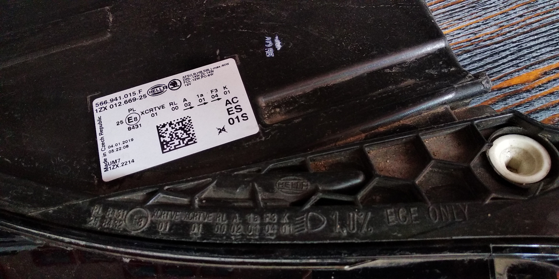

Может кто подскажет, что обозначает буква в конце артикула на фаре! В моем случае в конце буква Н (566.941.016.Н)? Разбил фару правую, подойдут ли с буквами Е и F
Добрый день! Думаю самое надежное — уточнить у дилера. По опыту моего разбора — потроха одинаковые. Может в сборке какие изменения, а может нет.
UmmmmmDanone
Добрый день!
Добрый день. Подскажите пожалуйста. Что в итоге по артикулу? Разница какая нибудь есть? Если новую в замен битой поставить то плохого не будет ни чего? Ошибки там может какие ?
Как подключается ближний ?, разобрал разбитую фару, горит только 3 диода на ближней линзе (если подключать только 2 крайних левых провода)
Посмотри эту запись
www.drive2.ru/l/538050689050346648/
Методом священного тыка подобрал.
Короче без мозгов (блока лэд) бесполезные .
отдали разбитую поиграться, в итоге будут светилками где нибудь в гараже .

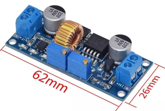

Там светодиоды как бы на двух каналах. На одном канале 4 светодиода, на втором 3. Линзу можно запитать от двух таких плат, с ограничением тока и напряжения. Две платы на линзу.
Как называется контроллер и где купить?
XL4015 5A DC В DC
Алиэкспресс.

Классно. Может вы в курсе, пытался разобраться в типах фар кодиака по маркировке. У меня с тем же номером но в конце с буквой Е, а у вас F. Может Вы знаете?
Добрый вечер! Нет, не знаю. Но думаю ничего существенного для оптики в этих буквах нет.

Так как фары-то снять? Только про молдинг крыла увидел.
Весь интернет перерыл — не нашёл.
Снять и разобрать — разные вещи. Мне они уже снятые попадают.
Ну вот теперь всё встало на свои места. :) Правильно, что момент с молдингом крыла убрали из записи.
Где найти такой световод?
Ну это не проблема!

Нормальный доступ, чтобы снять и заменить, маленькое стекло, не повредив большое?
Я не пробовал менять — у меня только дербан, только хардкор!)
Стекло наклеено сверху — довольно просто. Но между двумя стеклами — 2-3 см — вот там непросто будет его отсоединить. Но думаю все решаемо.
Добрый вечер! Подскажите пожалуйста! корпус фары цельный, а стекла как два элемента? верх — большое, низ — маленькое? или тоже цельное?
Добрый вечер! Так и есть. Корпус — один, стекла — 2.
Выглядит как конденсат.
Здравствуйте. Помутнела линза, что-то можно сделать?
Как жалко что фара не разборная, поддаться жидкости сможет?
Насчет химии не знаю, но болгарка точно берет!)))
