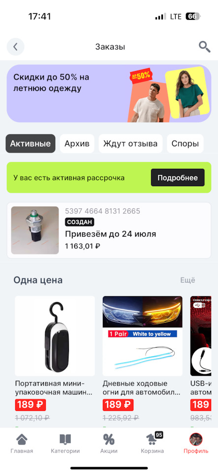

Всем привет не работает кондиционер в шахмане 3000 муфта срабатывает, заправлен а холодный воздух не дует.Помогите пожалуйста в кабине жара под 40.
Нашел решение ?
Да
Artamba
Нашел решение ?
Поменял датчик давления который под капотом и все заработало
А где он находится? Можно фотку пожалуйста
Спасибо большое
Nikola332
Буду сейчас смотреть, может его замкну и начнет работать
Там 4 контакта
В дорожных условиях думаешь не сделать ?
Может компрессор разорвать от избыточного давления
Artamba
Трубка со смотровым глазком позади нее вручен
