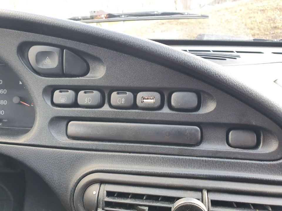

Товарищ прикупил себе розетку USB, потому что не устраивала его система зарядки гаджетов через прикуриватель, который расположен в районе откидной пепельницы, которая к слову не особо держится и при переключении на 3-ю передачу он постоянно цеплял всю эту систему и провод отходил, ну или как то так …
Купил значит розетку USB от фирмы "Штат" и пошли мы устанавливать все это дело, в установке в принципе нет ничего сложного, устанавливали мы от зажигания, что бы не было постоянного питания, как в случае с прикуривателем, подключались к кнопке "аварийки".
Для начала снимаем рамку приборной панели с кнопками, откручивая 4 самореза-2 над спидометром и тахометром, 2 за заглушками среди кнопок, далее отключаем все фишки от кнопок:
Далее кидаем взор на фишку кнопки "аварийки", в нашем случае находим черный и оранжевый провода, подрезаем оболочку провода, зачищаем и подключаемся параллельно, с помощью зажимных переходничков из комплекта от USB розетки, ОРАНЖЕВЫЙ провод фишки (зажигание) подключаем к РОЗОВОМУ проводу USB розетки, а ЧЕРНЫЙ провод фишки подключаем к СИНЕМУ проводу USB розетки, получается как то так:
По подключению все, остатки проводов сматываем и убираем за панель, ну или кому как нравится и куда нравится, далее собираем и подключаем все в обратной последовательности, вставляем выход USB розетки куда душе угодно, в нашем случае в штатную заглушку свободного отверстия и пользуемся)
Как по мне, так выглядит неплохо! Всем ровных дорог и USB розеток😃
