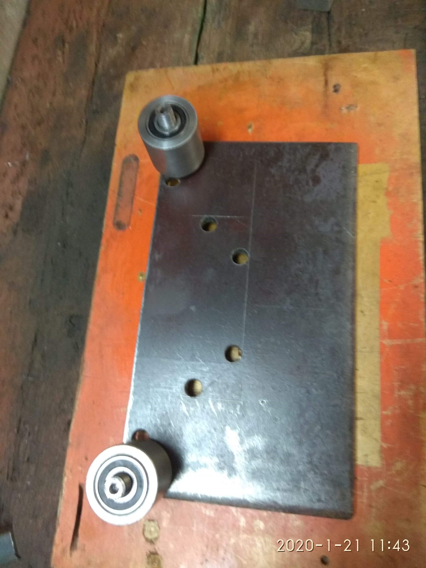

Всем привет…в последнее время слово гриндер очень стало популярным, но не многие знают, что это такое и вообще на что, он способен. В нашем любимом ютубчике есть просто масса роликов по этой теме. Лучше конечно самому все увидеть, что это за чудо -техники. Я этот вопрос изучал еще несколько лет назад и даже хотел его сделать, на 610 ленте…даже нашел материал, пластина, двигатель от стиралки автомат, подробные чертежи…но в последствии отказался от этой идеи. Ребята -это не серьезно! Если делать гриндер, то минимум на 1230 ленте. В итоге нашел из кучи овна в ютубе ролики, действительно с достойными вариантами. Эти люди делают гриндера на продажу и поэтому в ходе своей конкуренции "отточили" свои знания и умения на своих изделиях. Ну, а мне осталось только взять самые лучшие моменты с их творений и воплотить в свой станок! Ссылки на ролики скидывать сюда смысла не вижу. Их очень много. Напишу несколько имен, если интересно, то забиваете имя в поиск и Вы на их канале. Не знаю, кто там был первый и кто у кого содрал макет этих гриндеров, но первым на сколько я знаю был Чапай, кстате мой земляк. Жил в 100км от меня. Самого человека уже нет в живых, но дело его живет. Есть сайт, есть его станки в продаже. Понятно, что прородитель гриндеров (ленточно-шлифовальных машин) являются америкосы, но наши умельцы из промышленного станка, сделали домашний, настольно-балконный вариант))) Далее много интересных предложений есть у …Iron Man, Александр Шенгур, Favorite 156, Андрей Ермоленко, Рустам и другие. Эти люди занимаются изготовлением различных гриндеров профессионально. Основная масса на этих гриндерах занимаются ножеделием и это самый необходимый станок в нынешнее время для этого дела!
В итоге изучив этот станок полностью до винтиков, решил что, я это смогу сделать без различных токарно-фрезерно-плоскошлифовальных станков. Поэтому стал потихоньку, еще с осени искать материал, для этого дела. И попутно искать токаря, для изготовления роликов и шкива для станка. Если хотите все по серьезному, то без токаря здесь ну ни как!
Как говорится — кто ищет, то всегда найдет! Помучился конечно с поиском токаря и все же он нашелся на работе у друга))) Конечно не все гладко, есть косяки с его стороны. Он делал 1,5 месяца по моим чертежам, между своей работой. Не знаю, как все это дело будет работать, но соосность и минимальные биения -это была его главная задача в изготовлении.
Также на приеме металла были куплены пластины 400х400х14 — 3 штуки.
Двигатель нашел 1,1кВТ -3000об 1ф. Так как частотный преобразователь — это дорогое устройство и поэтому использовать его не планирую. Есть у меня еще один двигатель 1,5кВТ 3фазный, но обороты 1500, но это не то пальто. Обороты не те. Но всегда можно переделать на него + частотник.
Косяки токаря на шкивах видны не вооруженным глазом))) Дал ему две заготовки на 120 и 160 мм в диаметре. Нужно было их завтулить и полностью проточить без биения. Он там, что то лоханулся, заварил электросваркой, но какого лешего -эту сварку не сточил. Короче х.з. шкив на 120 вроде работает тихо без вибраций, а вот на 160 вибрирует двигатель очень сильно. Хотя биения не видно, есть у меня стрелочный индикатор, все никак не проверю. Все это дело обговаривалось через друга. Он даже денег не взял за труды, но я конечно 1тр ему передал. В итоге, я конечно рассчитываю, что все дело в не проточенной сварке и все это дело устраню сам или придется еще раз отдавать на переточку!
По роликам вроде на глаз все нормально. Два ролика прямых и один бочкообразный -для регулировки ленты. Приводные шкивы проточены прямо, хотя многие делают бочкообразными! Два шкива заказал, что бы можно менять скорость ленты, т.к. частотного преобразователя не будет.

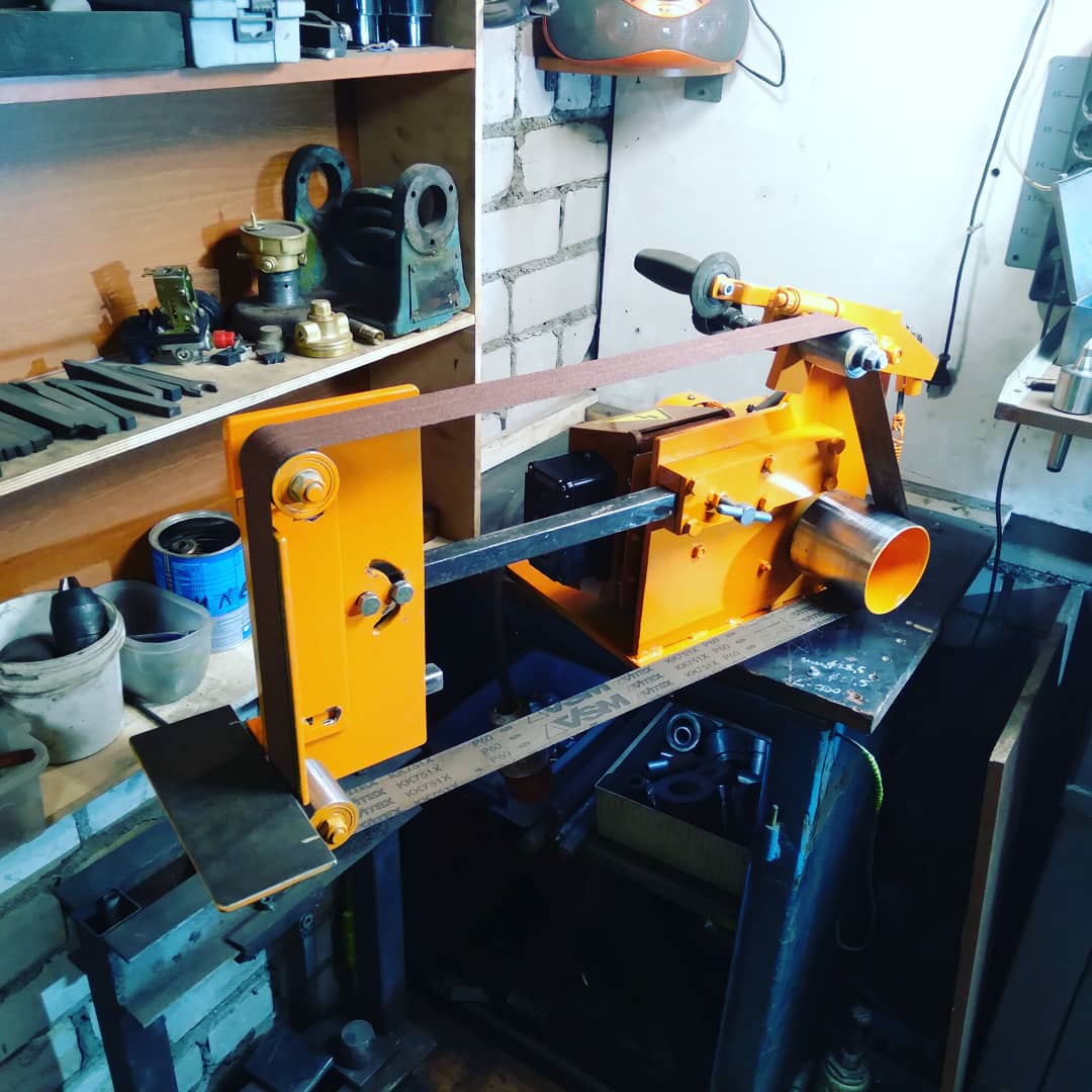

Далее нужно было с чего то начинать изготовление гриндера. Я решил сделать станок из серии от Рустама ГР-1
Мне он показался более интересным и…оранжевым)))

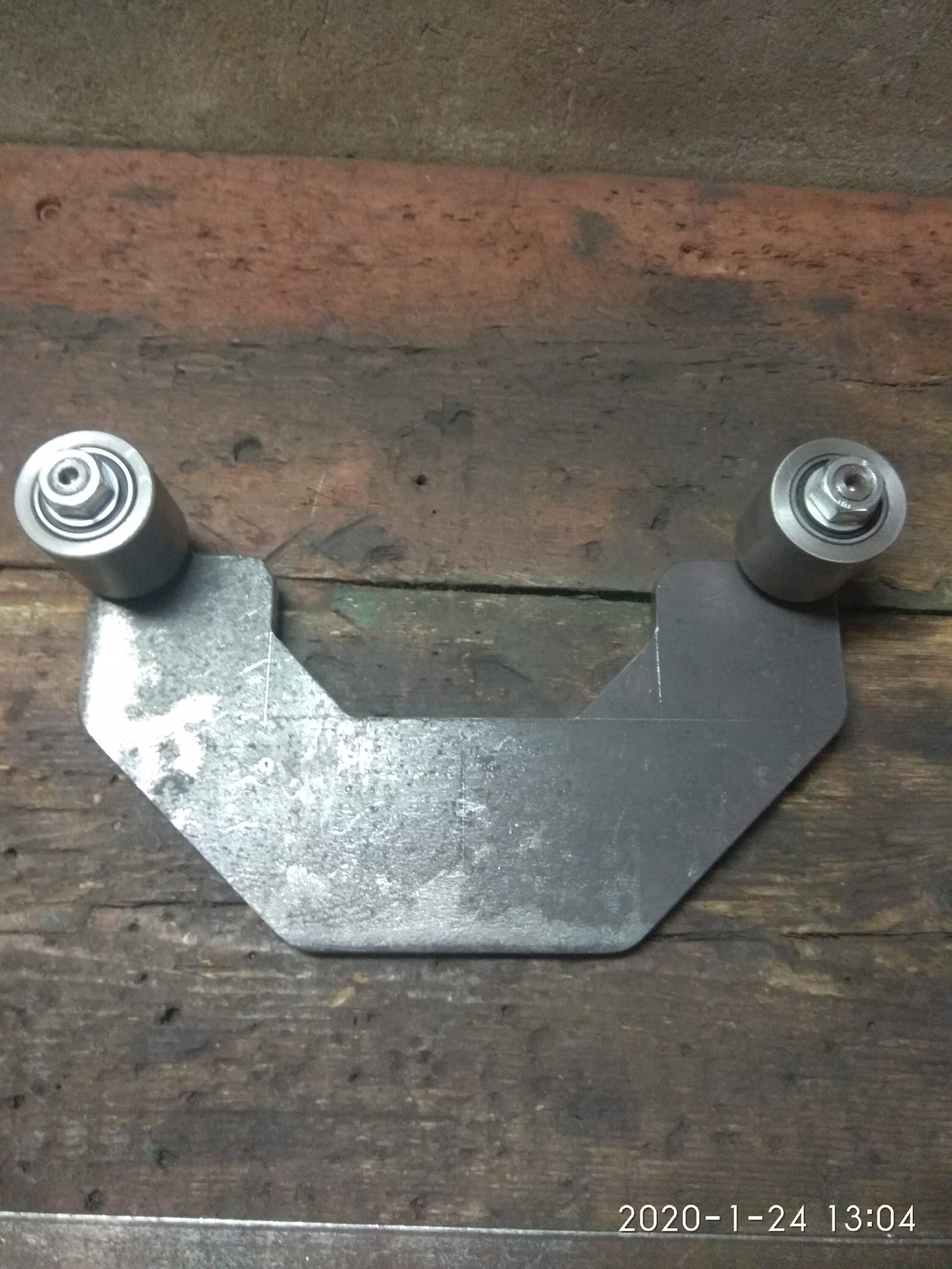

Поэтому начал с разметки скобы(коромысла). Решил сразу раздвинуть ролики по мах, что бы потом в горизонтальном положении можно было шлифовать более длинные заготовки. Ну и полезную глубину тоже увеличил. Станок будет поворотным.
Болгарка в помощь.
Пока на этом решил остановиться. Позже, по месту буду сверлить отверстие под крепление и возможно делать круговой паз под поворотный фиксирующий болт.
После этой важной детали, уже можно примерять, под какой размер ленты получится станок. Я вообще хотел выйти на размер ленты 1230 -1600 мм…Но как оказалось, с таким коромыслом я минимум выхожу только на 1600 мм)))
Прикидываем, что да как все это дело будет выглядеть.

Далее нужно было просверлить отверстие в станине под вал и шкив.
Я думал конечно, что в 14 мм металле мой немецкий друг скажет -" Шайзе"…ты охренел…я по паспорту могу только сверлить отверстия в 10мм))) Но он справился, не зря я поставил ему новый двигатель на 1,5кв 1500 оборотов.

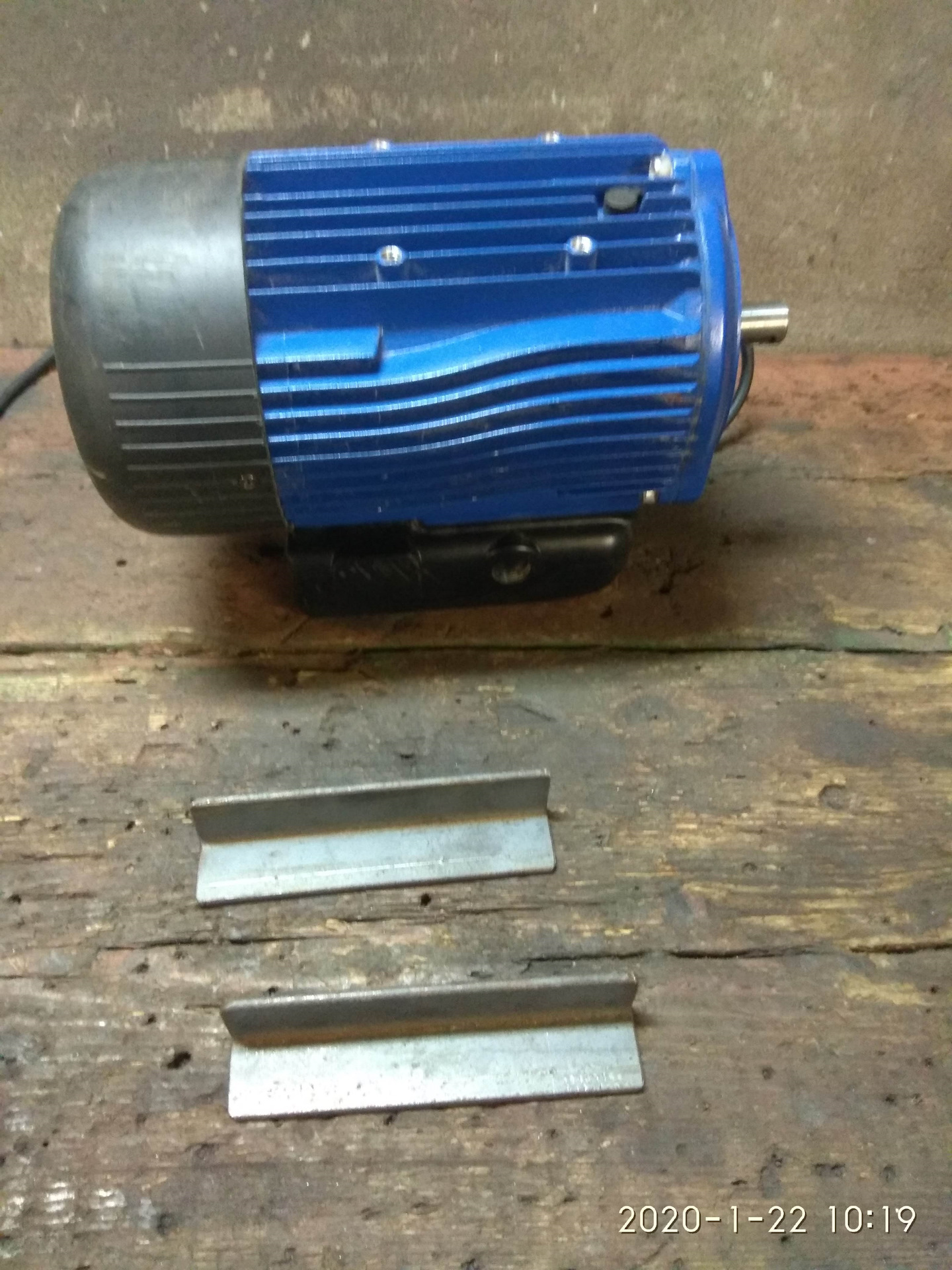

Далее нужно делать кронштейн для электродвигателя. Он только имеет проточку под фланец.
Для этого берем два куска 32 уголка.
Затем делаем площадку из рифленого листа.
Что бы облегчить откручивание этого кронштейна от двигателя, сделал окошки под торцевую головку.
На этом первая часть готова.

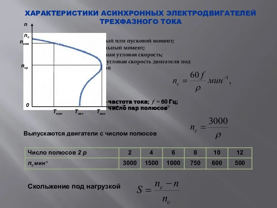

2200 оборотов ? Такого не бывает…
Это принципиально важно?
Нет конечно ! Просто не "подготовленный" человек, упарится искать двигатель на такие обороты…
Ааа, понятно) Там шильдик затертый, вот я примерно и написал, не вдаваясь в потробности.
