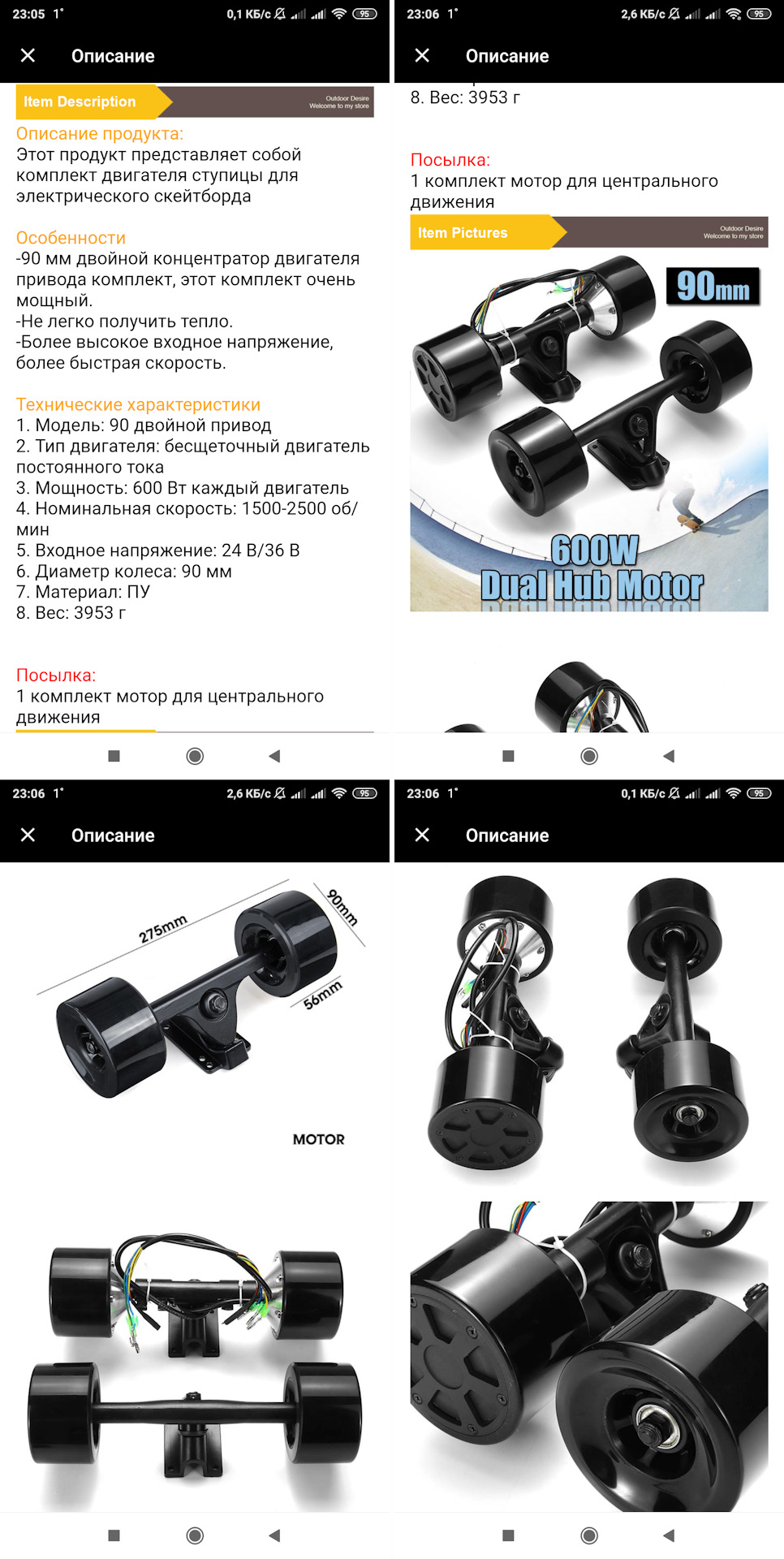

На скейте я катался с институтских времён, их даже выпускала местная авиадвигателестроительная фабрика, только на всех старых досках развалились или стерлись колёса. А как иногда классно порассекать на нем вдоль пляжа, или по набережной и лучше по Геленджикской какой-нибудь. Отдельно колёса именно на мою старую советскую доску не удалось найти и я купил на Али подвески с колёсами целиком, еще и лучше. В процессе поисков попалась куча запчастей для электрификации: шестеренки с ремешками и моторчиками, моторколеса без подвески, подвески с моторколесами одиночные и двойные, электроника для всего этого. Мысль крепко засела по средине расстояния между ушей, и вот уже зимой мне попался на глаза комплект из двух подвесок, одна с двумя моторколесами 90мм + электроника по вкусной цене относительно остального, я сильно зачесался=)

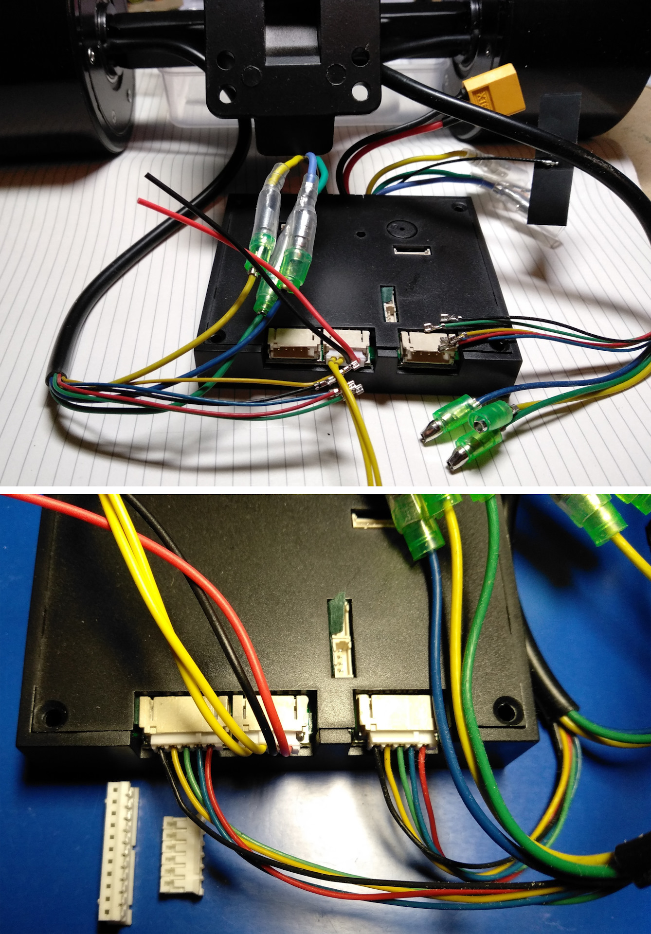

У продавца было всего пять отзывов, но все на пятёрку, американцы и немцы, по фоткам вроде всё норм. Вес колёс почти 4 кг! Как «врали» китайцы, мощность каждого колеса 600вт. У самоката М365 мощность 350вт и дури блин хватает, даже если каждое колесо по 300 и вместе 600 это будет очень круто. В общем 11.11 я сдался, заказал со скидками и промокодами комплектом у одного продавца за 8.9р. Сначала очень быстро приехала электроника почтой РФ в прозрачном пластиковом боксе. Колёса прибыли СДЕКом немного позже. Вес колес оказался немного меньше (3.6кг) и вид немного другой в отличие от сайта, впрочем, про это писали все покупатели. Провода датчиков Холла оказались без разъема, продавец ничего не смог пояснить, в сети информация тоже очень скудная.

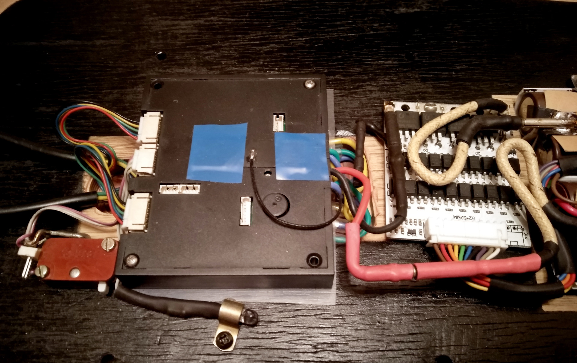

Подключил только двигатели и к лабораторнику на 22в, все работает, только на пульте показывало низкий заряд батареи (10%), на максимальной мощности через какое то время электроника отключалась.

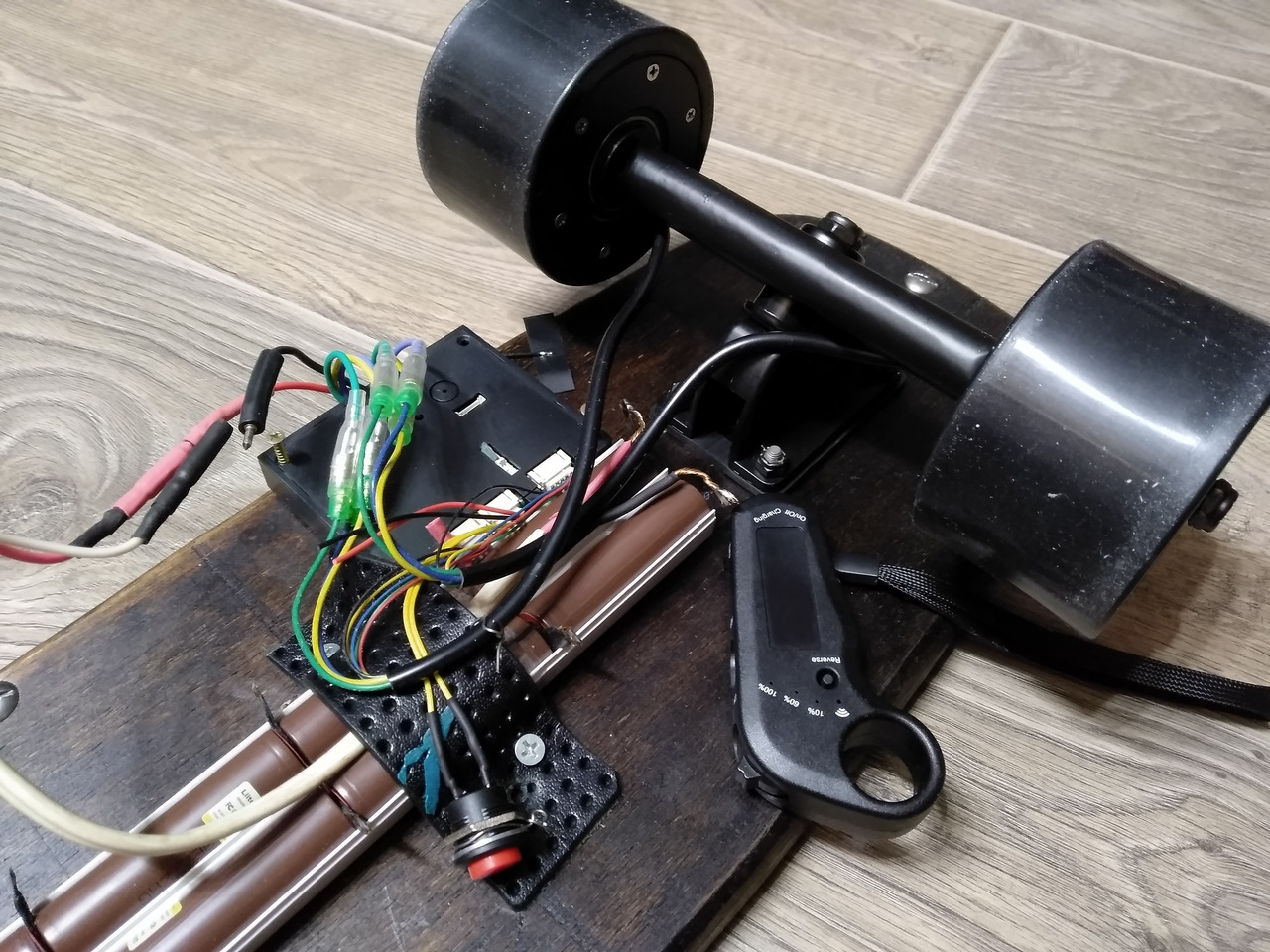

При торможении напряжение на блоке падскакивало до 28в, т.е. я думаю, что и рекуперация будет работать, прикольно. Дальше я нашел подходящие корпуса для разъёмов датчиков Холла и занимался их фазировкой по одному колесу, хотя и так всё работало, но ведь зачем то эти провода есть, и на плате под них есть разъемы, наверное для синхронизации, и еще одна полезная функция выяснилась позже методом тыка. Иногда китайцы ставят провода а самих датчиков нет, подключил питание, проверил, сигналы есть. Пришлось переставлять провода датчиков, пока колесо нормально не заработало в прямом и реверсивном направлении, 3! (три факториал) комбинаций. На втором колесе цвета проводов встали в таком же расположении (фото выше). В последствии оказалось, что выключенная доска запускается если посильнее крутануть одно из колёс.

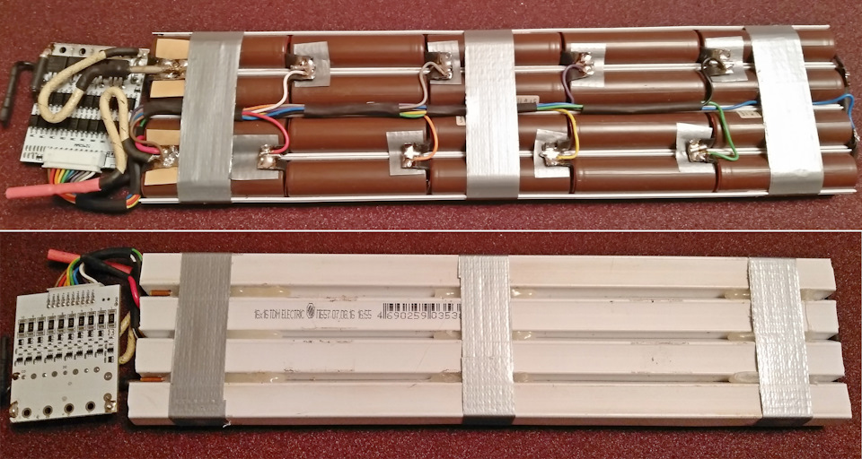

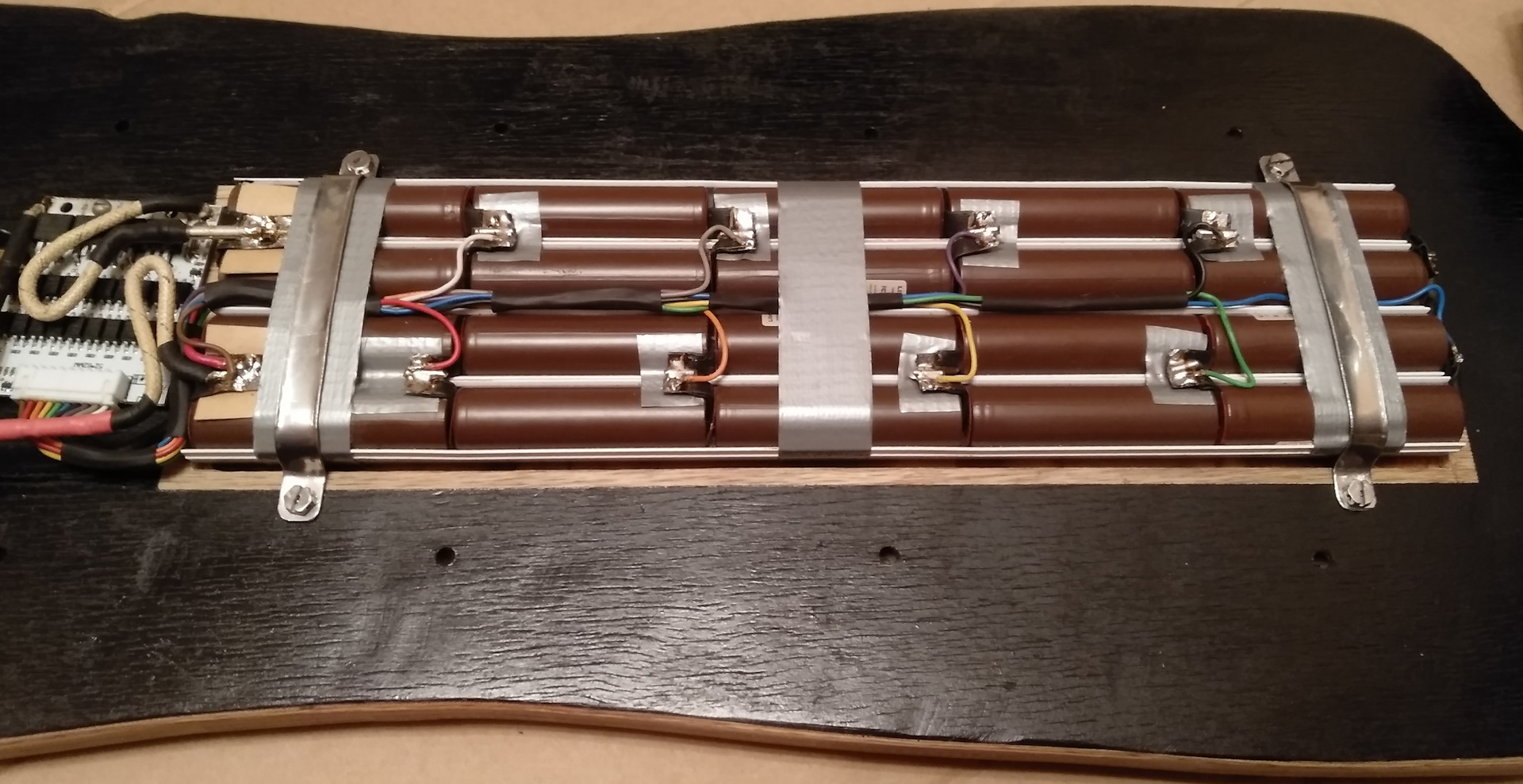

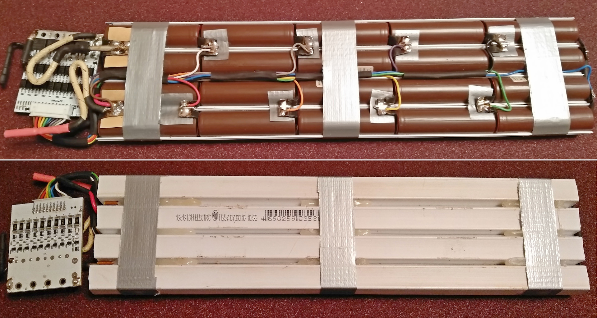

Потом приехали батарейки 18650 Litocala 3Ач 20А 10шт с приваренными лепестками. Отличные батарейки, уже ставил их в шуруповерт, классно всё работает. Как их скомпоновать? На глаза случайно попался кабелегон 16х16мм, отлично туда батарейки защелкунулись, сделал две колбасы по 5 штук, спаял и по быстрому прикрутил все это добро на деку старого скейта, очень хотелось попробовать как поедет, на алихе попадались ролики у других продавцов с вялыми проездами еле-еле.
Афигенно все поехало, встал своими 70-ю кг, нажал курок, и с места, бодро, меня повезло даже на малой мощности, даже толкаться не надо, как жаль что не лето. В общем, всё супер, можно заказать еще батареек для 2Р (3Ач наверное будет маловато, и у готовых досок батарейки помощнее), дождаться БМСки, и делать нормальную деку. Болтали про всё это с коллегой по работе, его яблочные часы наслушавшись наших разговоров стали выдавать ему рекламу крутых досок – просто загляденье как они сделаны, вот оттуда и был взят прототип деки по размерам и форме.

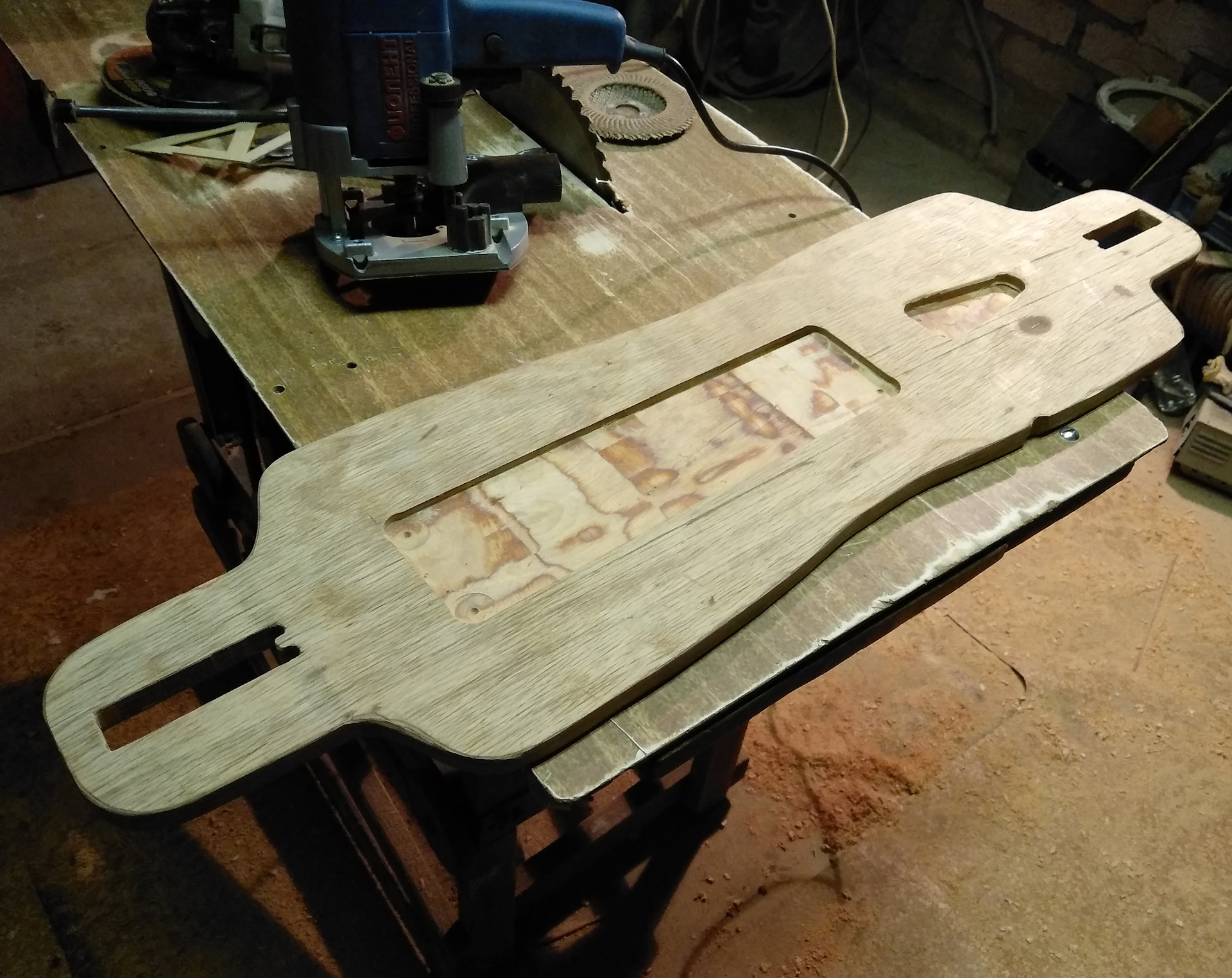

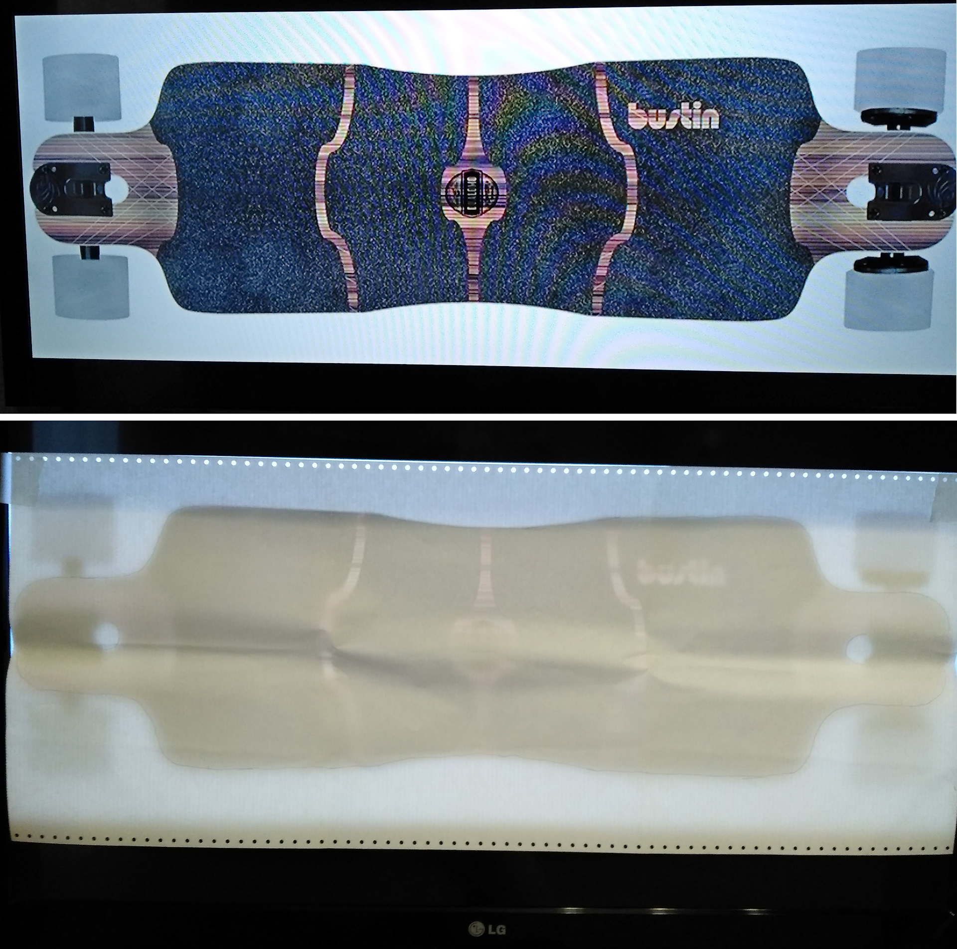

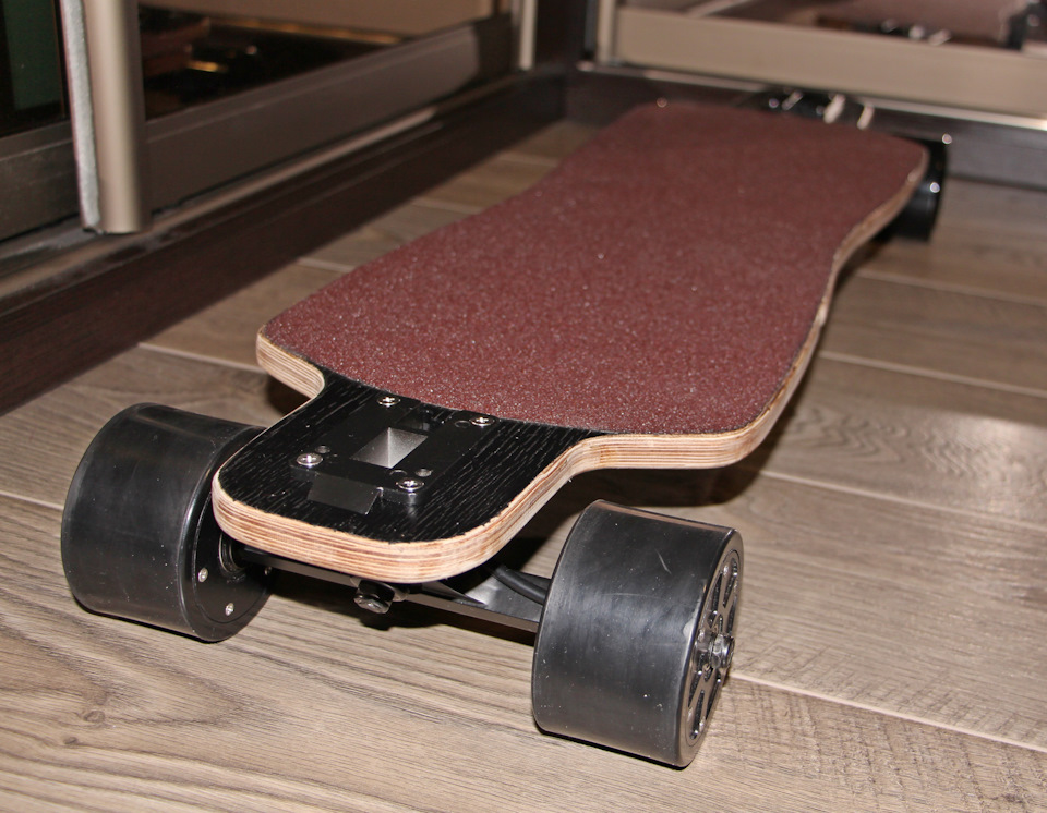

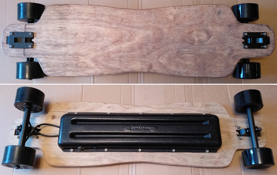

Телик у мну оказался правильного размера в ширину, ну и не всё ж ему простаивать, иногда можно и поработать. Погонял размер картинки, добился 90см в длину, прикрепил перед экраном бумажную ленту и перерисовал, а сначала хотел печатать кусками на принтере, все оказалось намного проще и быстрее.
Можно идти в гараж пилить. Странно, но девятислойной фанерки из канадского клёна у меня не оказалось, но был кусок бакелитовой фанеры 16мм толщиной в 22 слоя, правда она изрядно потрудилась в качестве опалубки под заливку бетона на стройке, ну и фик с ним, прочности у ней осталось еще до дури, выпилил и пошлифовал, немного, края прошел кромочной радиусной фрезой.

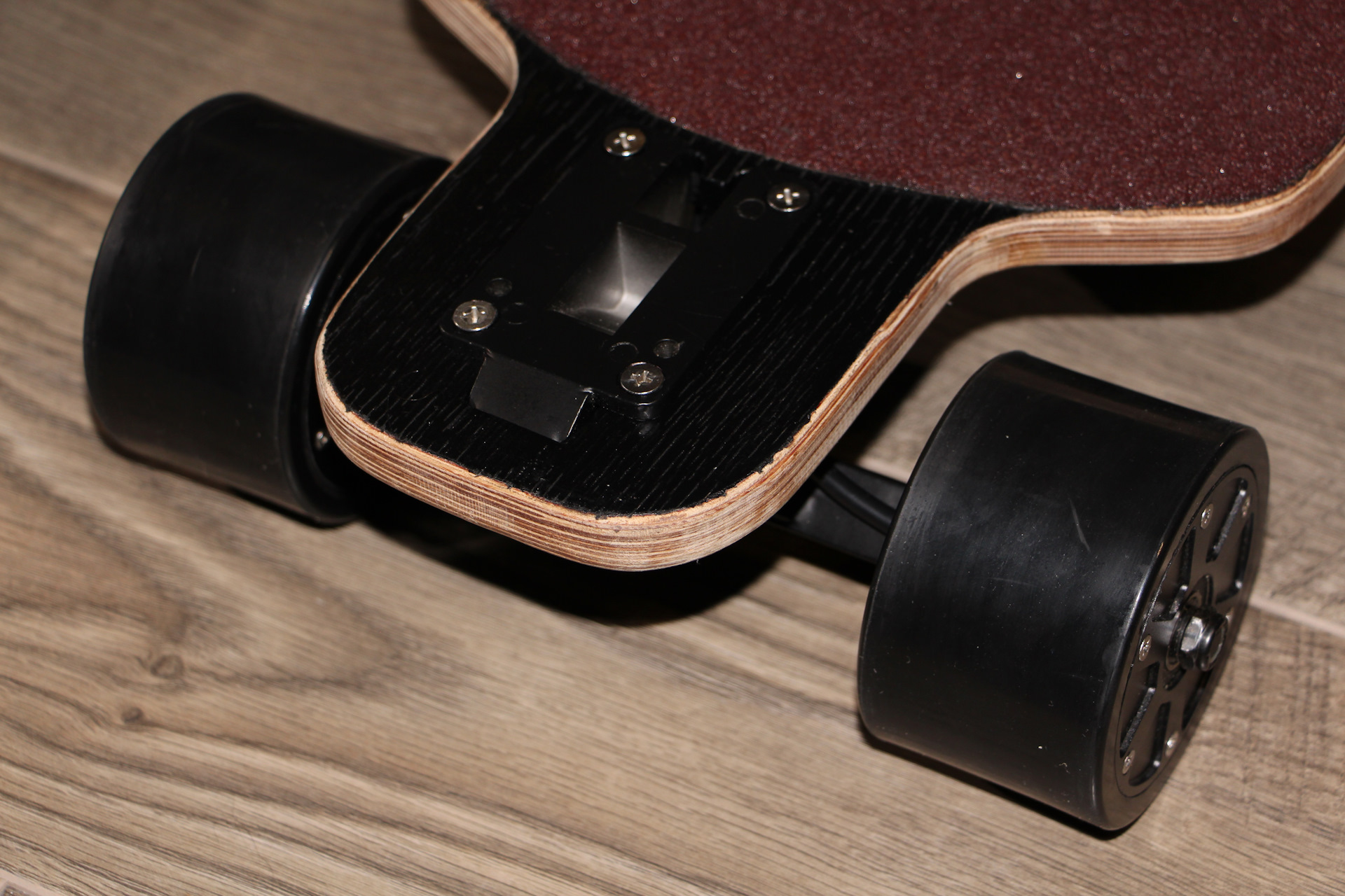

Отфрезеровал отверстия под платформы подвески, решил поставить их сверху, так на 2см ниже центр тяжести, ну и смотрится круче. Прикинул размещение электричества, решил сделать всё одной высоты, для этого пришлось фрезеровать углубление под батарейку в 5мм, и еще одно углубление под провода двигателей для их размещения под блоком электроники, очень удачно они перестали торчать и дрыгаться=), и плюсом дека стала полегче (2.8кг).
Приехали дополнительные батарейки, спаял и скрутил все в единой блок с платой БМС. Вес батарейки получился 1.120кг 10S2P 36в 6Ач.
Пытался переделать блок питания от принтера под зарядное устройство, менял детальки, перематывал трансформатор, токовые датчики там всякие …, а ничего не получилось, плюнул и заказал у узкоглазых партнёров, а пока зарядил батарейку взятым у коллеги блоком от самоката.

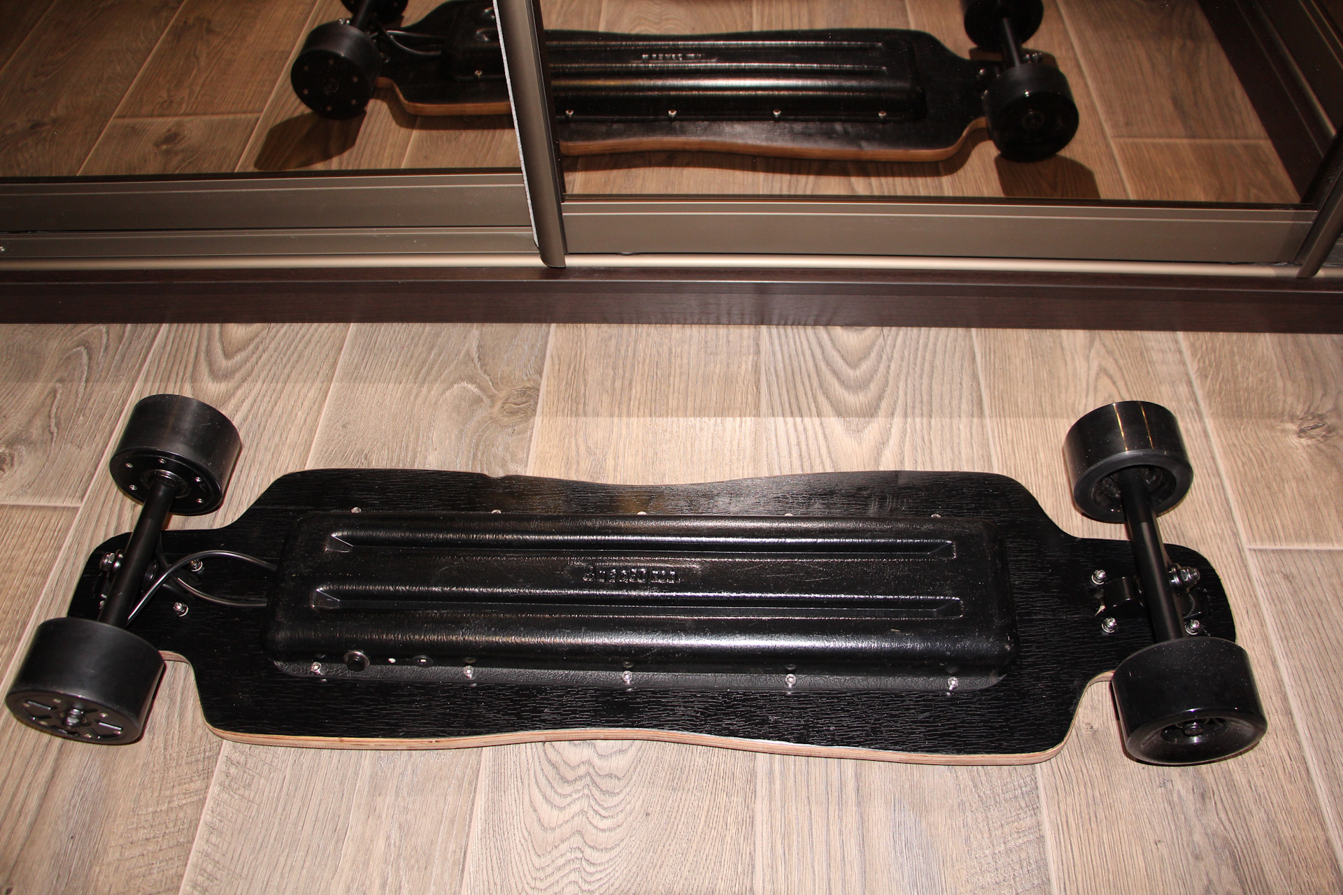

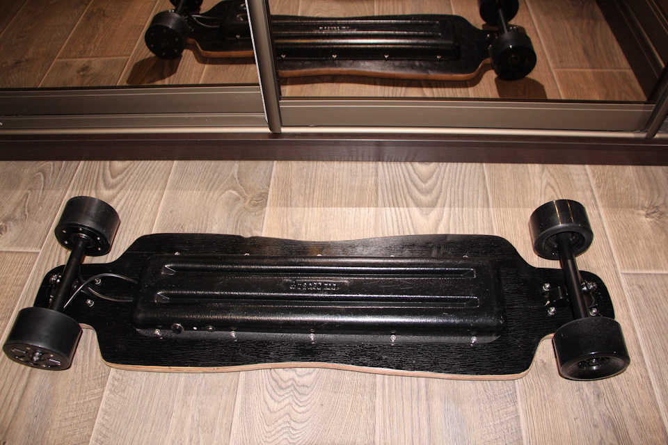

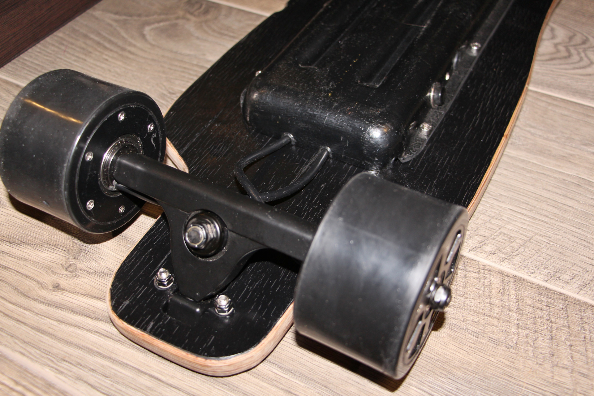

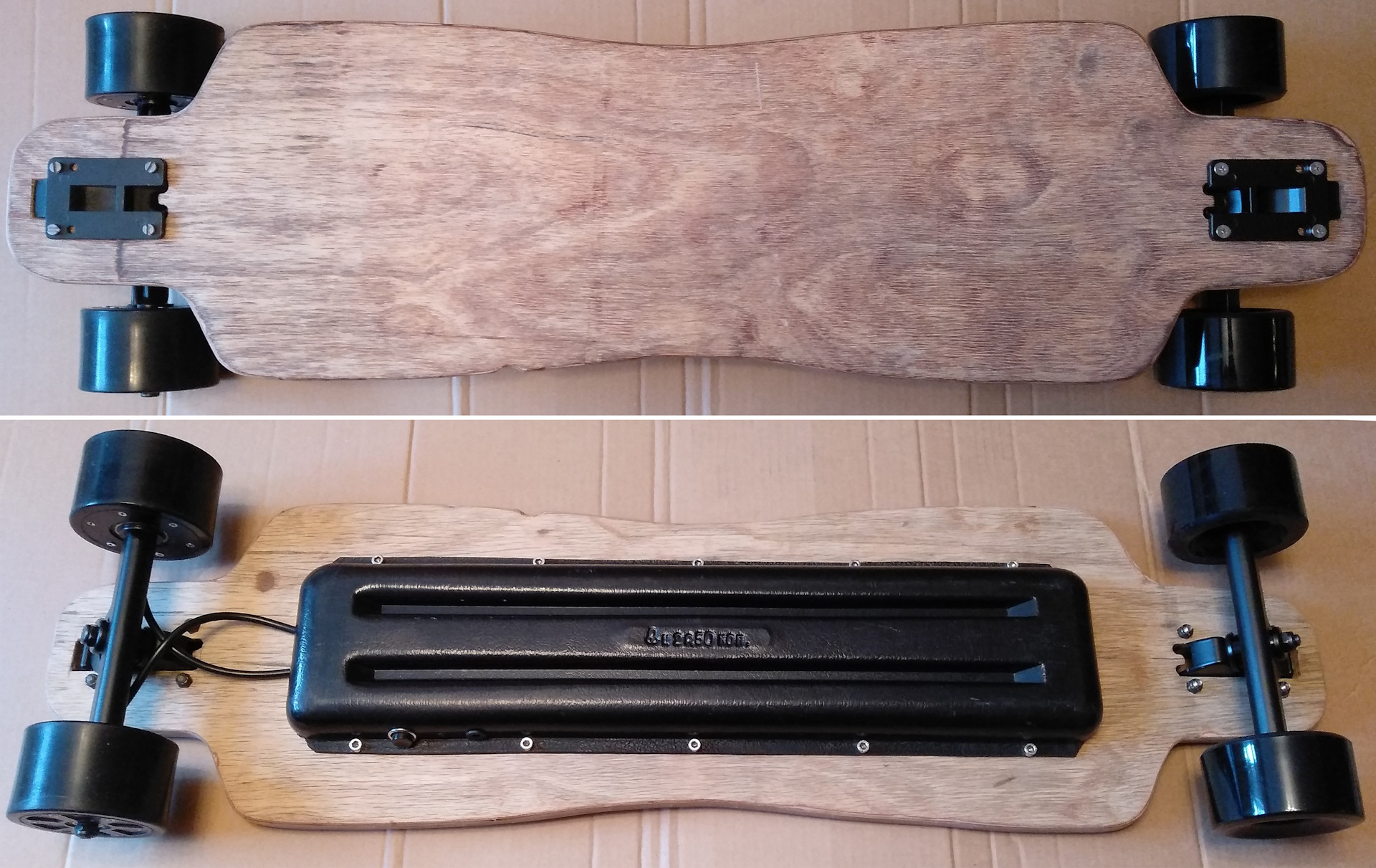

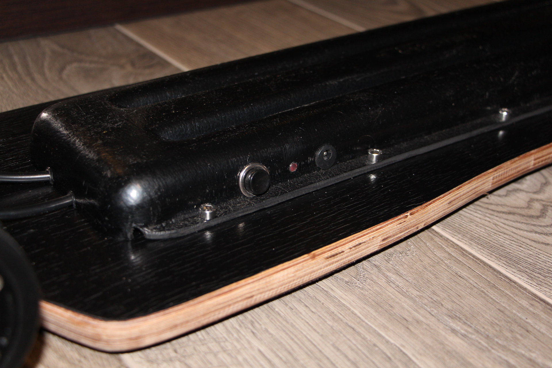

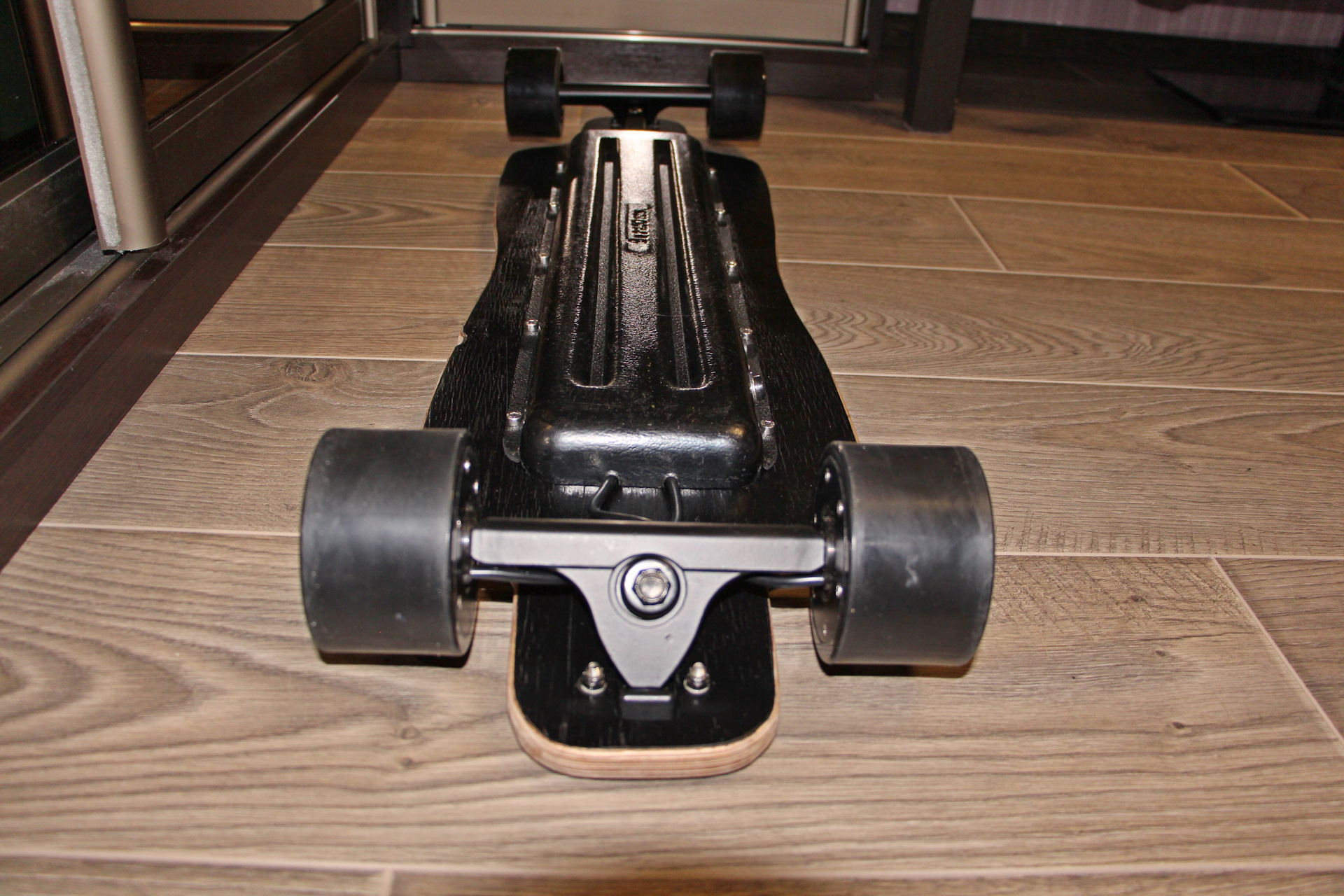

Закрепил все на деке и стал думать о защитном кожухе. Мыслей всяких было – вагон, смотрел пластиковые коробки в магазинах, потом вспомнил про имеющиеся ящики под рассаду, один оказался в гараже и очень удачно подошел по длине, ширину можно было бы и поменьше сантиметра на три, но не может же везти постоянно=). Ящик еще СССРовский, на донышке выбита цена 2р50коп и прикольные рёбрышки жесткости на дне, они конечно добавили 1см в клиренсе, но и прочности тоже. Пластмасса очень качественная, умели же раньше делать, вязкая, не колкая, 2мм толщиной. Решил загнуть длинный край, отрезал донышко по высоте, оставив припуск 2см на загиб. Дальше была разработана целая технология для этой операции. Высота внутренней полости требовалась 18мм, вырезал внутрь кусок ДВП 16мм ну и 2мм получалось от толщины стенки, зажал всё это в тиски через уголок, ДВП поджал струбцинами, выровнял по высоте, и стал греть феном=). Пластмасса сжалась по высоте стенки в два раза, и в итоге я загнул правилом около 1см толщиной уже 4мм, немножко подшлифовал торец и даже не пришлось лишнее обрезать, чудеса. Прикрепил его к деке на десяти винтах М5.

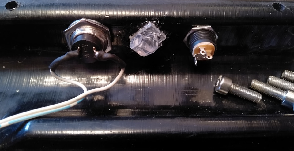

Нормальный кожух получился, почти как заводской, китайцы просят за что-то похожее меньшего размера 800р. В кожух врезал кнопку включения, разъём зарядки и световод индикации.
Про эту индикацию. Электроника пришла с самой простой кнопкой, у других продавцов были кнопки со светодиодом, я решил просто отдельно диод поставить, поигрался со всякими и выбрал двухцветный моргающий + сопротивлятор. При очередных тестах я обнаружил, что диод моргает только красным цветом, бл…ь, не долго прожил. Потом оказалось, что всё с ним в порядке, он моргает красно-синим пока не активирован пульт управления, как только его включаешь, переходит на моргание красным=) Дополнительный функционал, прикольно.

Доска выключается после пяти минут простоя, включается или кнопкой, или вращением одного из колес. Как опцию китайцы предлагают индикатор батарейки в спецразъем на плате, пока не купил, вроде пульт и так показывает заряд, при маленьком всё выключится само. Клиренс получился 50мм, вес 8.2кг, у китайцев борды меньшего размера весят по 7кг, так что для моего такой вес норм.
Пульт тоже выключается после 5 минут простоя, на нем есть кнопка включения, кнопка реверса, индикатор заряда батарейки доски 10%-60%-100%, индикатор блютуз, переключатель мощности на три положения, на курке при нажатии от себя плавное нарастание мощности, при нажатии на себя – торможение, встроенный аккумулятор с зарядным гнездом microUSB, скрытая кнопка поиска устройства.

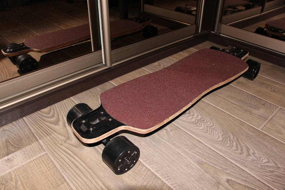

Крепление всего к деке через винты на резьбе. Для батарейки сделал хомутики. Батарейка, БМС и зарядка, все на разъемах. Ну и последние штрихи. Покрасил низ и носики верха деки и приклеил шкурку. Вот что получилось.
Запускать такое по квартире очень опасно, 8кг на бешенной скорости, стоит только не туда нажать, один раз он прилетел в стену, хорошо что батарея висела на 2мм выше.
Когда колеса соберут побольше пыли – начинаются пробуксовки при старте, на максимальной мощности запускать не решился.
Ждем лета. Интересно, сколько проедет по расстоянию и какая будет скорость?

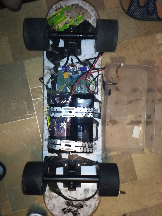

Нашёл данную статью по отзыву на Али. Здорово получилось, в прошлом году мы с другом нечто подобное собирали. В этом годе пересобираем с новой декой, батареей и БМС. По возможности уже катаем.
О, привет, коллега;) А я уже вторую такую почти собрал. Катались немного, максималка 35, вот на дальность пока не удается протестить.
www.drive2.ru/l/554924619123917900/
Да, максималка примерно такая… с горки быстрее, но лучше не стоит. В прошлом году у друга получалось до 35 км проехать, на одном заряде, за зиму батареи деградировали и теперь максимум это 13 км.

Наши новые деки выглядят как на фото

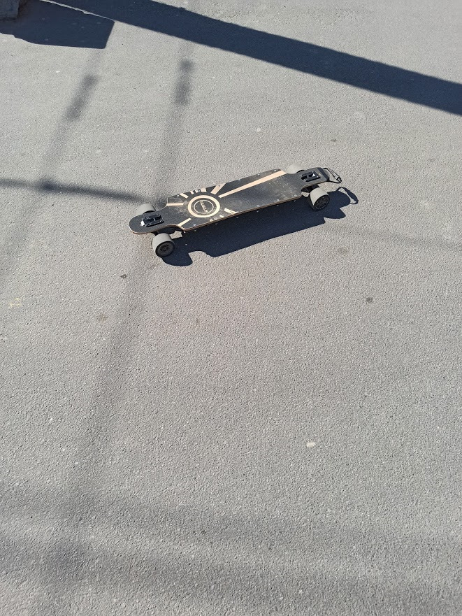

Так скейт выглядел в прошлом году
40 штук это круто, ну у вас и поехать есть куда, в отличие от нашего села, неасфальтированного. А у меня на втором комплекте попался дохлый датчик Холла на одном колесе, не хотело все правильно работать. Стряс с китайцев за это полтора рубля, а датчик сегодня поменял, и все теперь отлично работает, праздник прямо:).

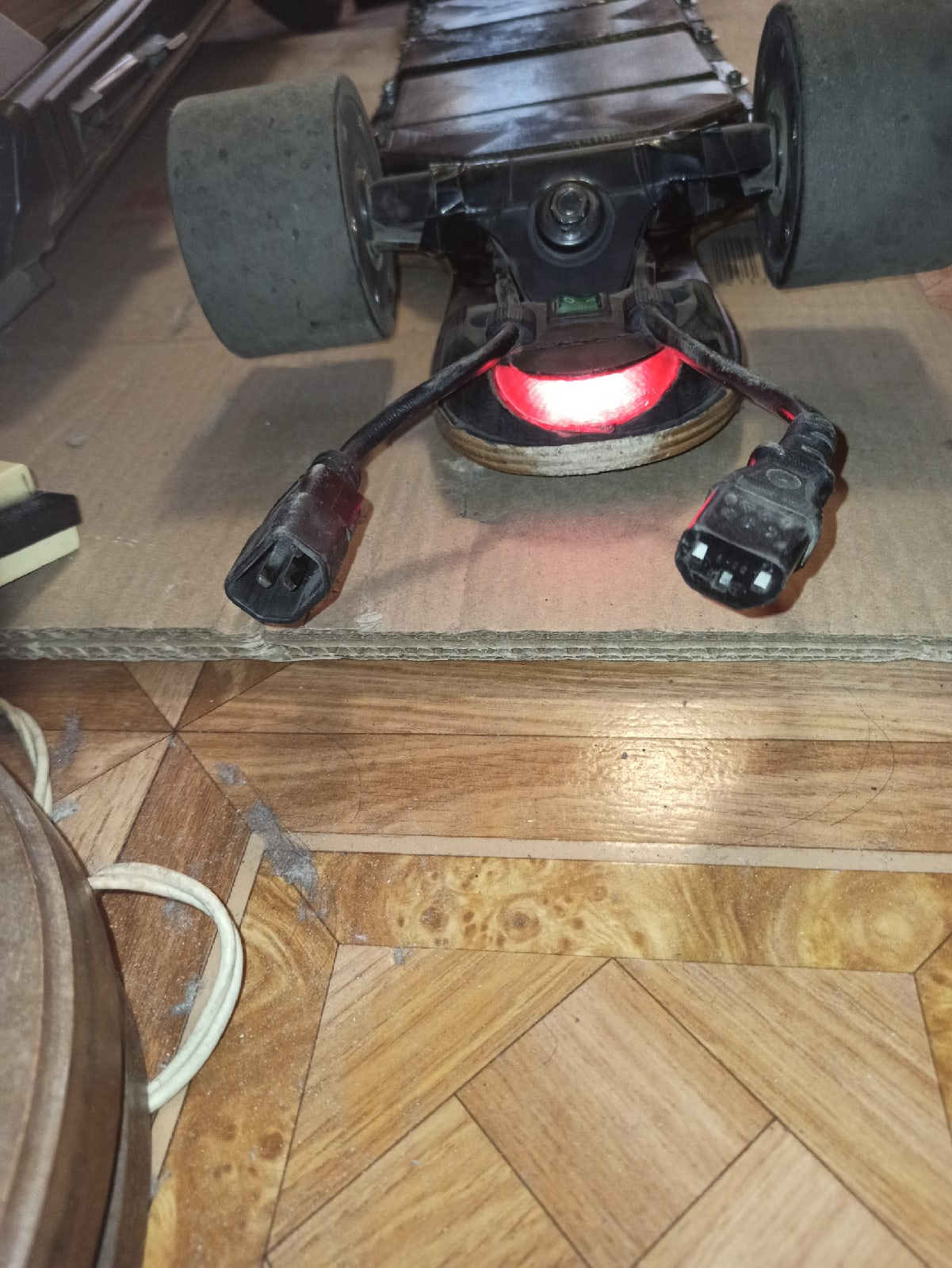

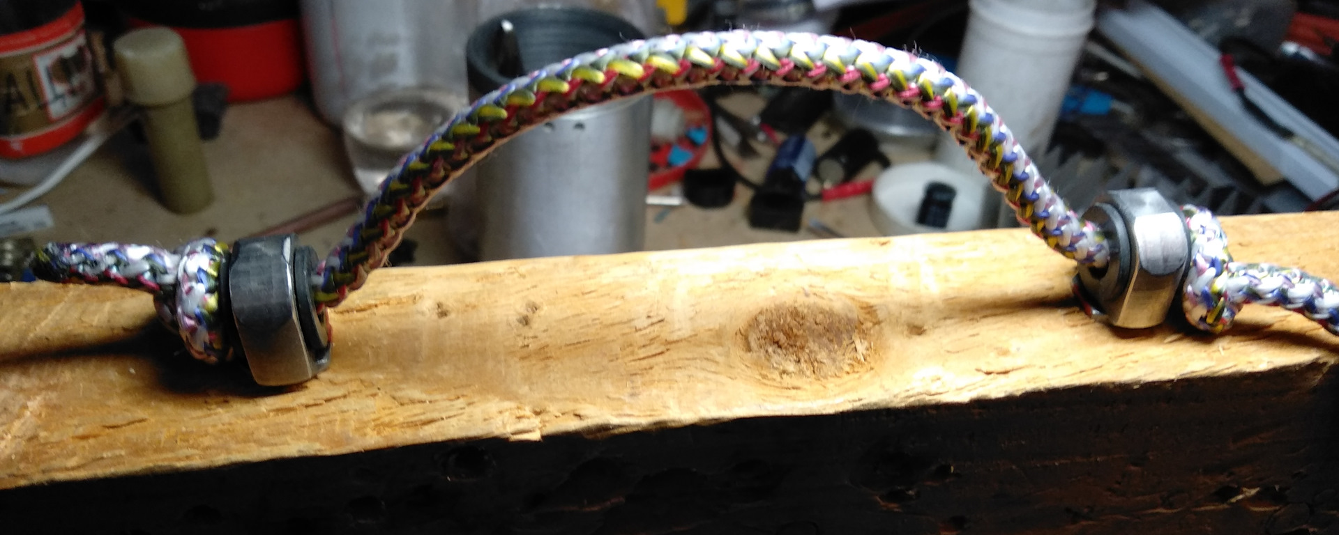

Про ручку. Я придумал вот такую. Прикольно бы было сделать дырку, но нет места, а эта почти не будет занимать места, и удобно все. Надо ставить.
