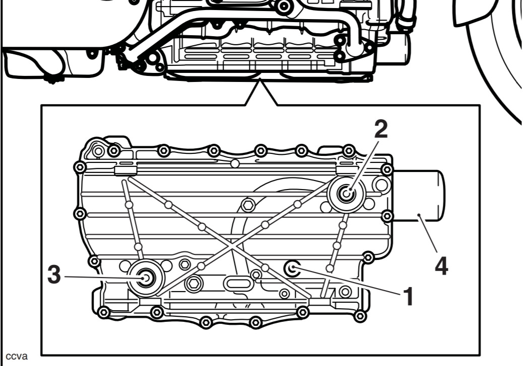

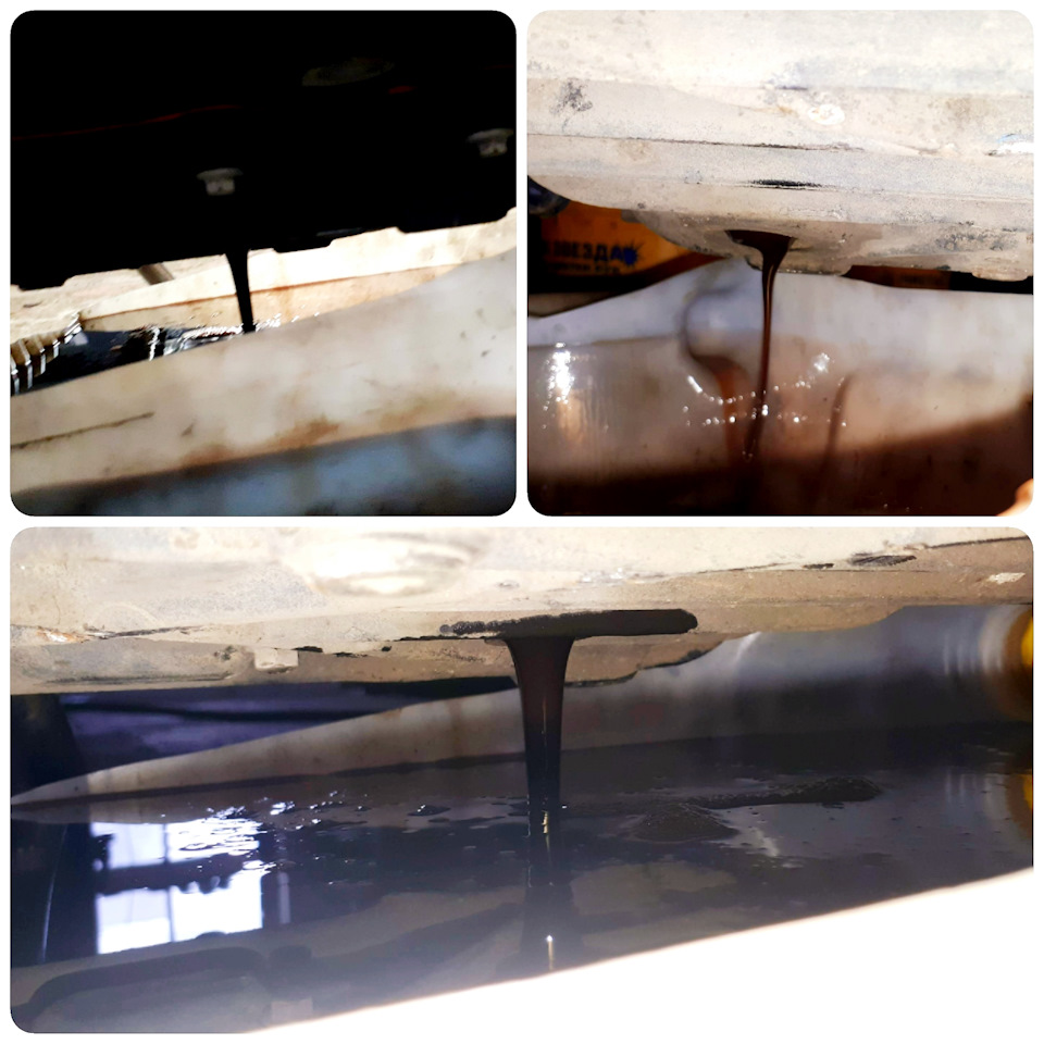

Первым этапом стала замена масла, масляного и воздушного фильтров.
Итак…
ДВИГАТЕЛЬ:
— общий объем масла: 5,9 литра;
— объём при замене: 5,4 литра;
— объем масляного фильтра: 0,3 литра.
Рекомендуемая замена — 16000 км или 12 мес.
В качестве масла использую мотоциклетную синтетику MOTUL 7100 и фильтр HIFLO FILTRO.
При замене масла есть нюанс…, когда заливаете новое, то сначала войдет примерно около 4.5-5 литров по щупу,
затем надо завести на холостых, подержать около минуты и долить по щупу (примерно 0.5-1 литра).
