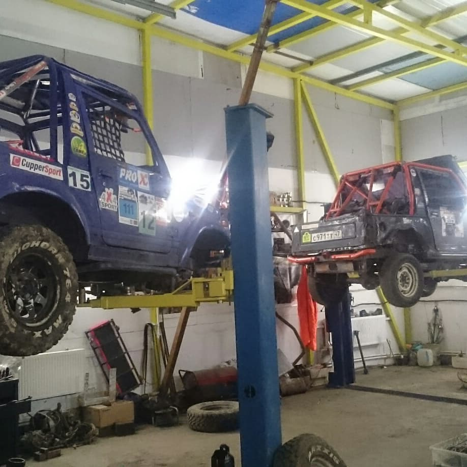

Вчера приехали друзья самураеводы московские на триал к нам в Питер.

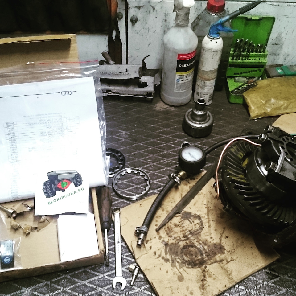

Алексей по приезду проверил машину, выяснилось передняя блокировка травит в мосту,
Привёз ко мне машину,

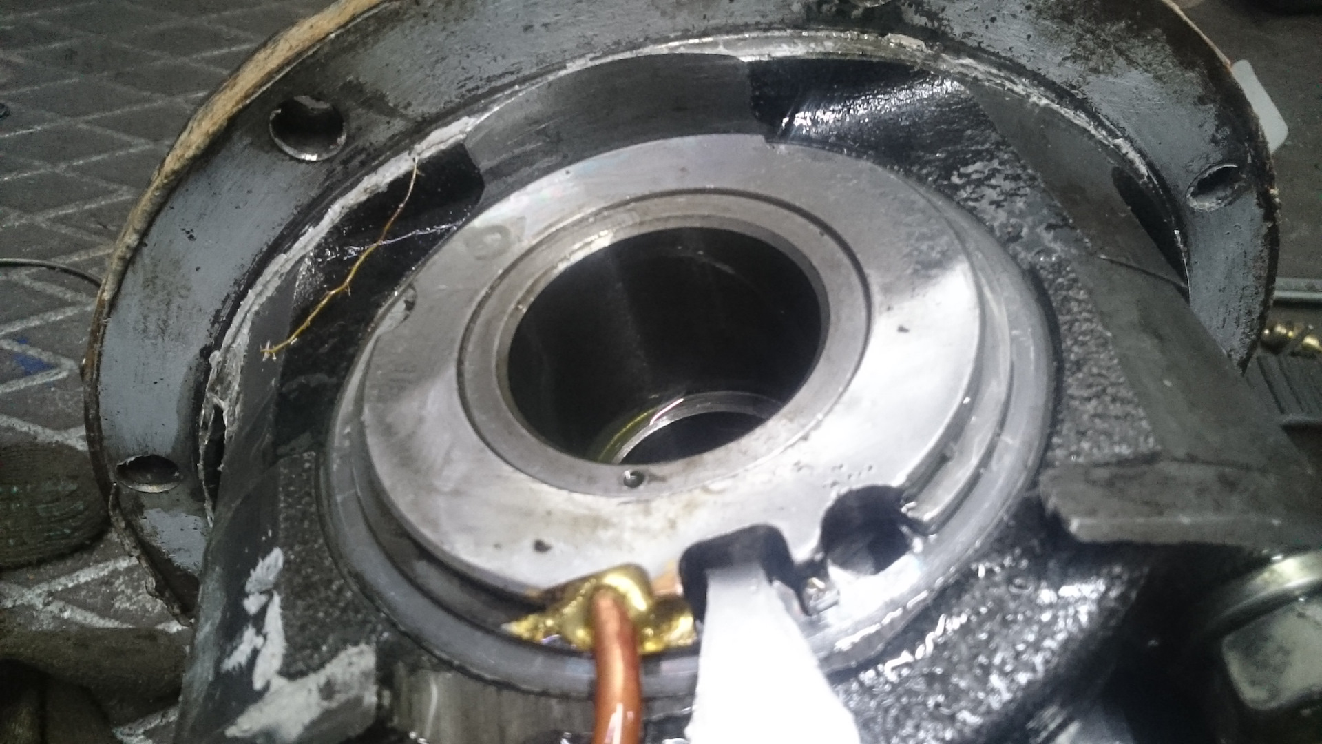

Трубка целая, выведена хорошо,

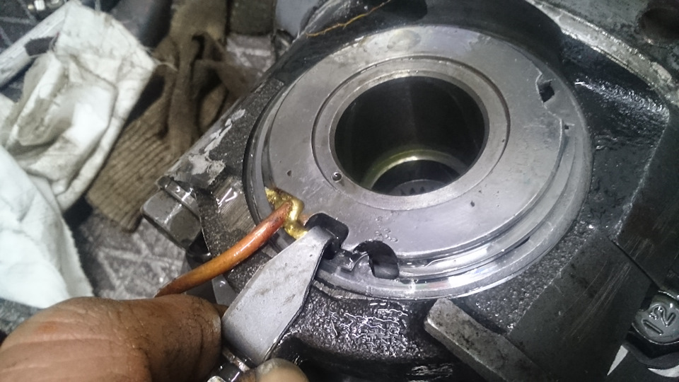

При проверке воздух выходил под манжетой,
При установке контрящей пластины гайки бугеля, пластина упирается в муфту, тем самым смещая муфту,
И именно на 208 муфта полностью не садится на блокировку,
Я при установке, подгибаю стопор, и гайку протачиваю у токаря на 0,8-1 мм

Думаю там стоят не родные гп, которые имеют не родную толщину.
Да, спасибо за уточнение!
Пары 5,125 от витары
