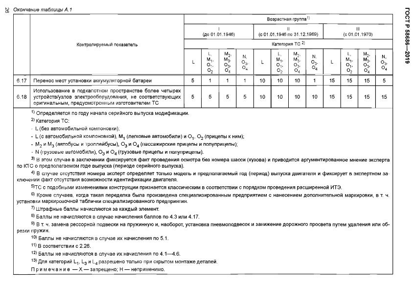

5.3 Проверку соответствия ТС требованиям к КТС проводят по той категории и возрастной группе, которая определена экспертом по КТС в результате осмотра. Возрастную группу определяют в соответствии с годом начала серийного выпуска модификации ТС. Общее количество штрафных баллов для ТС складывается из суммы штрафных баллов, полученных по всем пунктам, по которым проводилась ИТЭ. ТС, набравшее менее 100 штрафных баллов по результатам ИТЭ, признается КТС. ТС, набравшее 100 и более штрафных баллов по результатам ИТЭ, признается требующим реставрации или модернизированным РТС.
Например, 20 баллов — за установку нештатной антенны, 75 — за окраску в не предусмотренный заводом цвет, 10 баллов — за установку дополнительных боковых зеркал. Количество баллов зависит и от года выпуска машины, которые будут поделены на три категории: до 1946 года, 1946-1969 годов, после 1970 года. К примеру, за применение бампера от других моделей «с сохранением стилистики экстерьера» на машине до 1946 года выпуска можно получить 10 баллов, старше 1970 года — уже 60. Стандарт содержит обширное описание всей балльной системы в виде таблицы.
