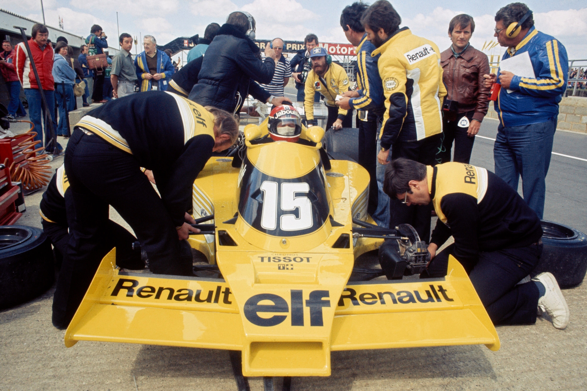

Завсегдатаи паддока не скрывали своих усмешек, когда Жан-Пьер Жабуй продержался всего 16 кругов в первом Гран При для болида Ф-1, оснащенного турбо-мотором. За постоянные сходы, сопровождающиеся огромными клубами дыма, машины Renault прозвали «желтыми чайниками». Через два года, когда Жабуй принес Renault первую победу в Чемпионате мира, было уже не до смеха – в Формулу-1 пришла турбо-революция!
К середине 70-х турбонаддув не был инновацией в автоспорте. BMW со своей 2002 TiK покоряла туринговые трассы, Porsche 917/10 прервал гегемонию McLaren в CanAm, а наибольшее распространение турбонагнетатели получили в IndyCar. Главной причиной отсутствия интереса к турбо в Формуле-1 был регламент, предписывающий двукратную разницу в рабочем объеме между двигателями с нагнетателем и атмосферными (1500 против 3000 см³). Для примера, в IndyCar аналогичный коэффициент равнялся 1,6, а в гонках на выносливость – 1,4. Это означало, что для достижения необходимой мощности требовалось большее давление наддувочного воздуха. Так, 2-литровый двигатель спортпрототипа Alpine-Renault достигал 500 л.с. при давлении 1,8 бар, тогда как 1,5-литровому мотору сравнимой мощности требовалось около 2,5 бар, что создавало сразу несколько проблем. Во-первых, увеличивалась нагрузка на детали двигателя, в первую очередь на цилиндро-поршневую группу. Во-вторых, турбо-лаг значительно ухудшал отзывчивость мотора.
«Это было полное дерьмо, – Жан-Пьер Жабуй вспоминает первые секретные тесты 1,5-литрового двигателя, установленного на шасси прототипа A442 в Поль-Рикаре осенью ’75. – На прямой он чертовски ускорялся, сильнее, чем все то, на чем я ездил раньше, но во всех остальных местах трассы он был никакой, как обычная дорожная машина».

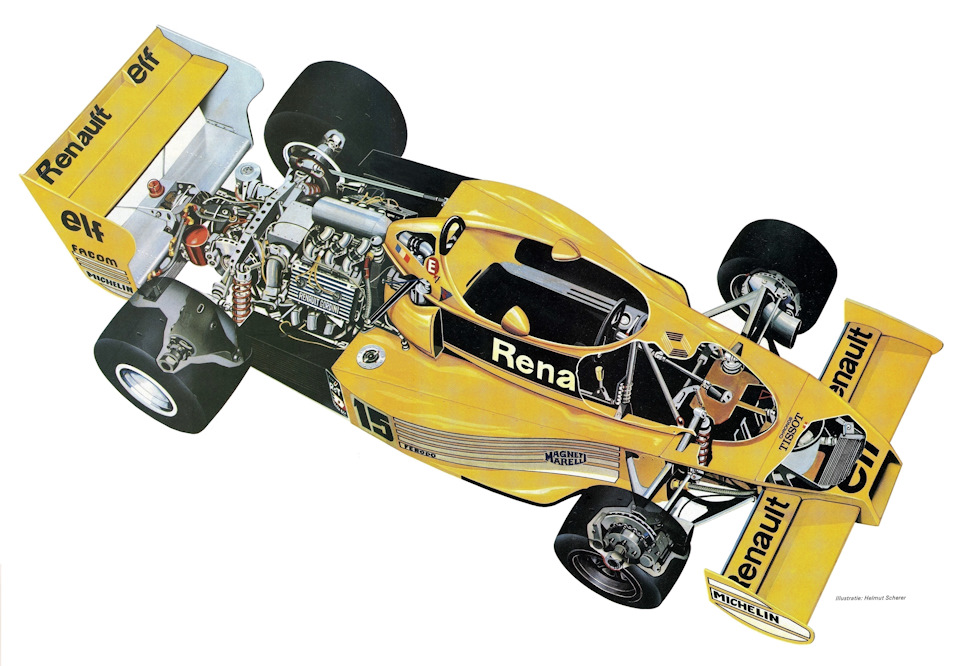

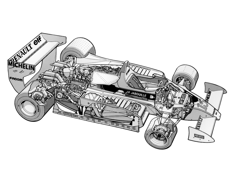

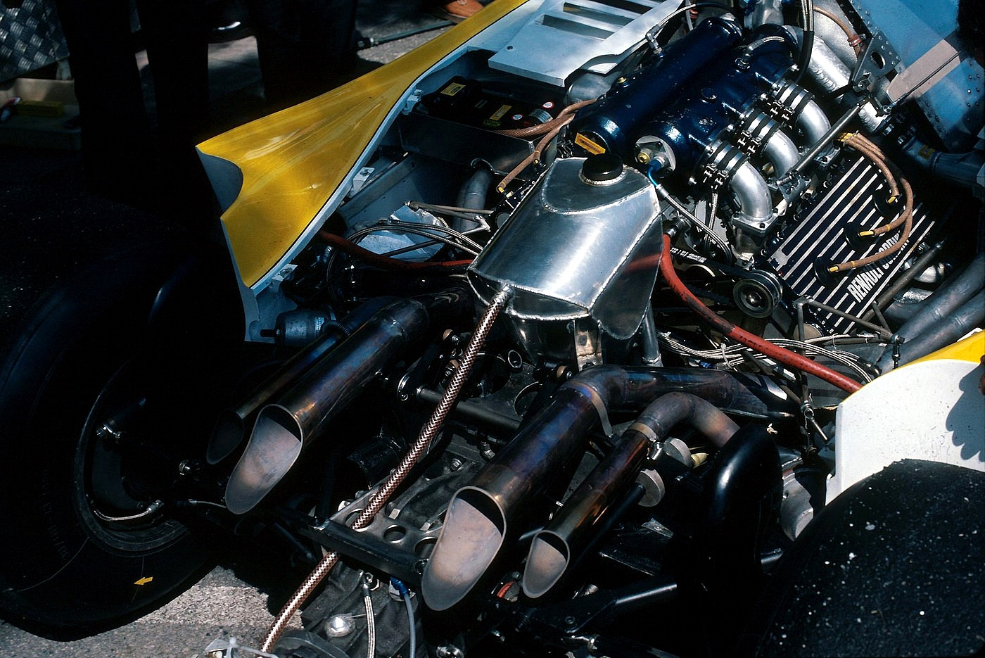

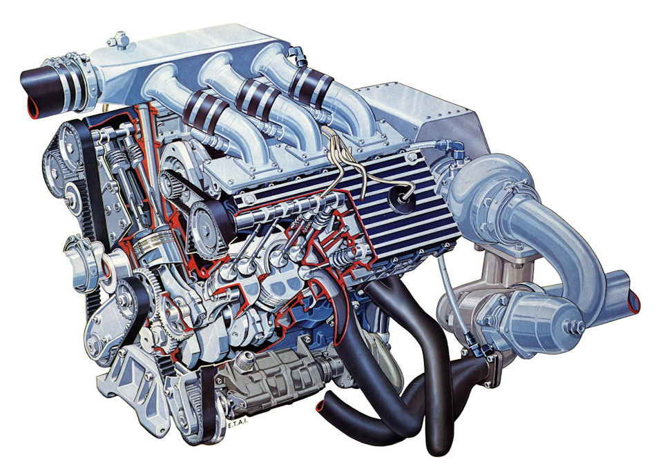

Силовой агрегат для Формулы-1 Renault EF1 (в честь Elf) рабочим объемом 1492 см³ основывался на том же тонкостенном (3,5 – 4 мм) блоке цилиндров из чугуна с шаровидным графитом, что и 2-литровый V6 (90°) для Ле-Мана и Ф-2. Он имел аналогичный диаметр цилиндра – 86 мм, но уменьшенный до 42,8 ход поршня (в качестве эксперимента был создан вариант с цилиндрами 80 × 49,4 мм). Головки блока с шатровыми камерами сгорания и картер с интегрированными постелями коренных вкладышей отливались из алюминиевого сплава. Мокрые гильзы цилиндров изготавливались из азотированной стали. 4-опорный коленчатый вал вытачивался из стальной заготовки и для прочности подвергался азотированию. Кованные стальные шатуны имели H-образный профиль, пара располагалась на одной шейке. Алюминиевые поршни изготавливались фирмой Mahle, кольца (два компрессионных и одно маслосъемное) – Goetze.
Двигатель имел по четыре клапана на цилиндр с витыми пружинами Schmitthelm, располагавшиеся под небольшим углом к вертикальной оси – 10° для впускных и 11,3° для выпускных (с натриевым охлаждением). Два стальных распредвала в каждой головке приводились посредством ременной передачи. Смазка осуществлялась одним нагнетательным насосом и двумя откачивающими (один для двигателя, один для турбокомпрессора), охлаждение – отдельным насосом на каждые три цилиндра. Распределенный впрыск топлива Kugelfischer имел пневматическую систему регулировки подачи в зависимости от давления наддува. Также силовой агрегат оснащался транзисторной системой зажигания Magneti Marelli.
2-литровый Renault CHS для ле-мановского прототипа оснащался серийным турбокомпрессором Garrett от дизельного грузовика. После критики от Жабуя на первых тестах 1,5-литрового мотора было решено сделать импеллер турбины меньшего диаметра, оставив компрессорную часть без изменений. Так как Garrett Формула-1 не интересовала, инженерам Renault пришлось делать гибрид своими силами из двух турбонагнетателей разных моделей. Жабуй: «После первых тестов я сказал Буди и Дюдо, что у нас вряд ли что-то получится, но когда они внесли изменения, все сразу же стало намного лучше».

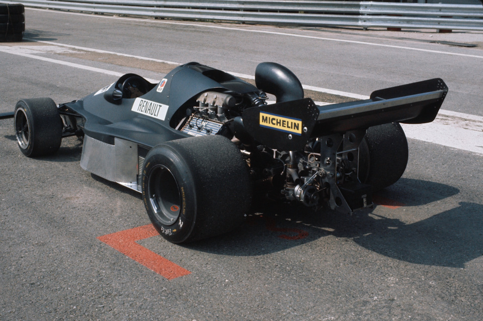

На тестах, состоявшихся через несколько дней после французского этапа Жан-Пьер Жабуй показал время, которое позволило бы ему занять третью позицию на старте. В реальной квалификации на Сильверстоуне ситуация была не столь радужной – 500 л.с./11000 об/мин, полученные при давлении 2,6 бара, и 373 Нм/9600 об/мин (на обычном бензине Elf при степени сжатия 7:1), не помогли Жабую подняться выше 21 места на старте в 1,6 сек. от времени поула Джеймса Ханта на McLaren-Ford. На старте Жабуй пропустил всего одного соперника, а позже начал понемногу отыгрываться, поднявшись до 16-го места на седьмом круге. Потом двигатель начал терять мощность, вынудив Жан-Пьера свернуть на пит-стоп, а на 17-м круге и вовсе пал в неравной схватке с 3-литровыми атмосферниками – порвался впускной трубопровод. Жабуй: «У нас возникли проблемы с прогревом покрышек Michelin в квалификации, а в гонке, к сожалению, двигатель сломался, выпустив огромное облако дыма. Все смеялись с нас, особенно Кен Тиррелл (говорят, что именно он придумал прозвище «желтые чайники» — прим. HWStar)».
Следующие два этапа Renault пропустили, вернувшись в чемпионат в Зандфорте с обновленными системами впуска и выпуска. Дела пошли уже несколько лучше – Жабуй был 10-м в квалификации и уверенно прорывался наверх в гонке до поломки подвески на 40-м круге. В сезоне ’77 турбо-машина «Рено» появилась еще в трех Гран При: в Италии и США подвел двигатель, а в Канаде Жабуй не смог пройти квалификацию.

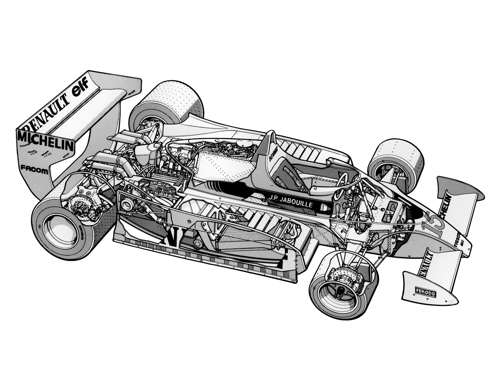

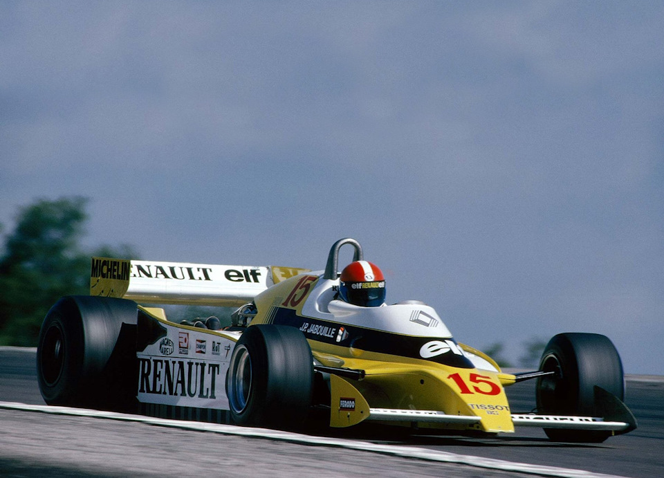

1979-й можно назвать стартом полноценной программы Renault в Формуле-1. Напарником Жана-Пьера Жабуя стал соотечественник Рене Арну. В первых четырех гонках сезона пилоты стартовали на старых шасси, что не помешало Жабую завоевать поул в Кьялами. В Испании Жан-Пьер получил в свое распоряжение новый автомобиль – Renault RS10. Ведущим инженером проекта был Мишель Тету, бывший конструктор Ligier и Alfa Romeo. Автомобиль имел узкий алюминиевый монокок, большое, но изящное заднее антикрыло с боковыми поверхностями изогнутой формы, а главное – корпус с аэродинамическими тоннелями в боковых понтонах, создававшими граунд-эффект.
На Гран При Монако RS10 был оснащен новым двигателем Renault EF2 с двумя турбокомпрессорами фирмы KKK, накопившей опыт в сотрудничестве с Porsche. Вместе с тем двигатель получил новые поршни с охлаждением посредством впрыскивания масла на дно и циркуляции по юбке, которые хорошо себя зарекомендовали еще во время прошлогоднего Ле-Мана. Также была переработана система впрыска, подобраны оптимальные размеры впускного и выпускного трактов. Максимальная мощность мотора возросла до 520 л.с./9800 об/мин.
Дюдо: «Две маленькие турбины вместо одной большой значительно уменьшили турбо-лаг. Нам было легче купить турбонагнетатели у KKK, чем ждать, пока Garrett сделает уменьшенные специально для нас. Теперь мы знали, что в Формуле-1 нет времени на ожидание. В самом начале наш двигатель был новым вызовом для поставщиков поршней и колец, которые прежде не сталкивались с такими высокими температурами. Мы пробовали различные решения для снижения температуры поршней. У Mahle не было опыта создания поршней такого маленького диаметра, охлаждаемых маслом. В конце концов, они сделали поршни с масляными каналами, которые потом могли поставлять и другим…»
В Монако Renault выступили не очень сильно, но через месяц на Гран При Франции в Дижоне все было совсем иначе. Жабуй и Арну заняли первый ряд стартового поля. Единственным, кто мог что-то противопоставить паре желтых машин в гонке был Жиль Вильнев на Ferrari 312T4. Жабуй пропустил Вильнева вперед на старте, но на 47 круге, когда у канадца начали сдавать шины, вернул позицию. Прохладный и пасмурный день как нельзя лучше подходил для успешного выступления. Жан-Пьер Жабуй выиграл гонку, а Рене Арну после эпической дуэли с Вильневым поддержал напарника третьим местом.
