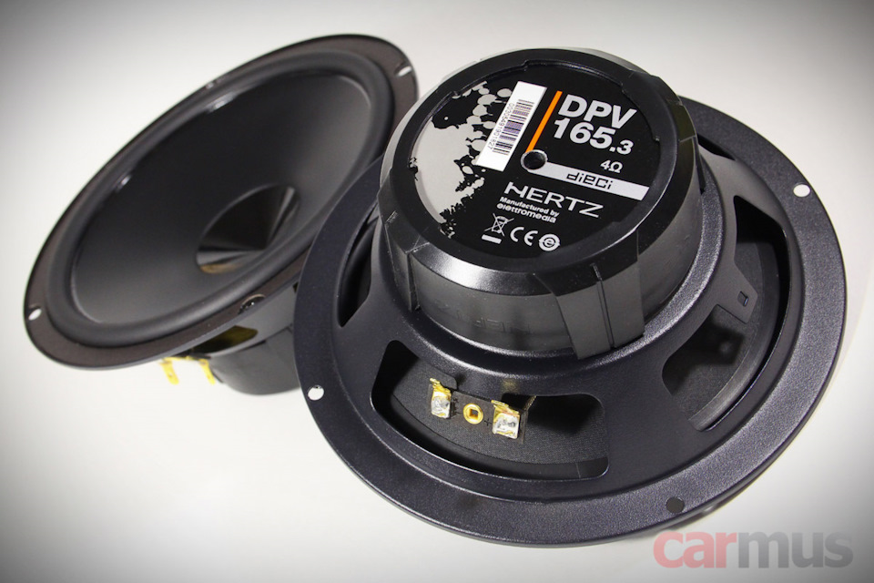

НЧ/СЧ динамики отдельно не продаются, но по заведённой традиции имеют свой собственный модельный индекс Hertz DPV 165.3

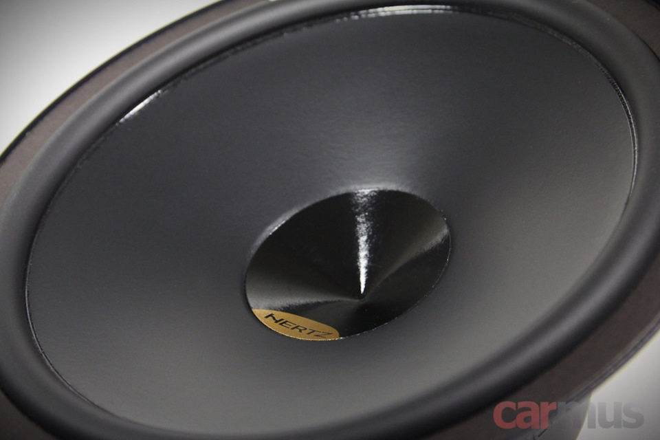

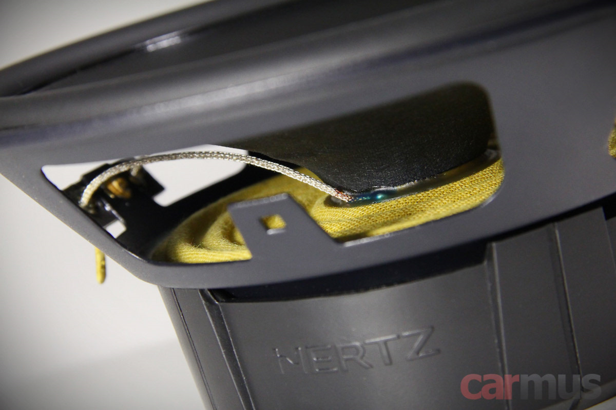

Построены они на штампованных корзинах, магнитные системы закрыты изящными кожухами. Всё просто, но аккуратно и со вкусом.
Целлюлозные диффузоры вместе с центральными колпачками образуют фирменный «герцовский» профиль V-Cone. Как потом увидите на измерениях, они достаточно лёгкие, но их при работе почти не ломает – криволинейный профиль конуса даёт хорошую конструктивную жёсткость. Это на самом деле редкость даже для более дорогой акустики.

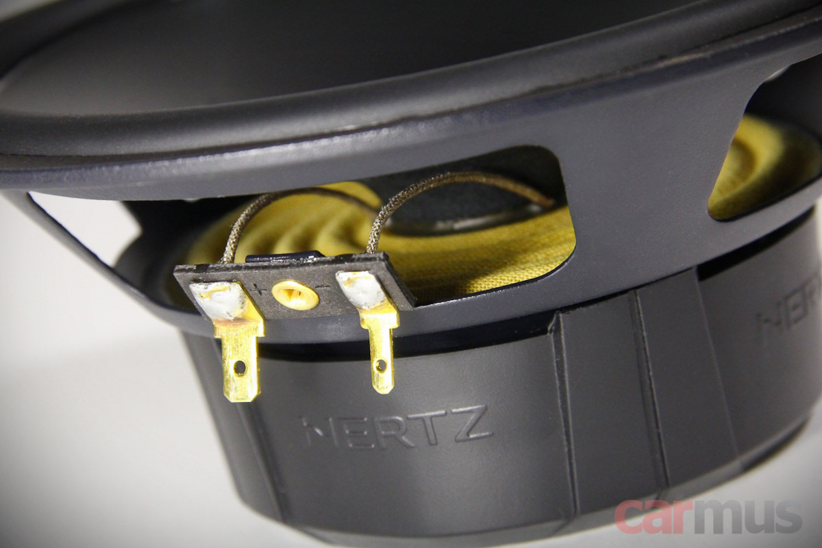

Клеммы – обычные «лопаточки», но достаточно толстые и с качественным покрытием из технического золота. На практике преимущества не слишком очевидные, но раз уж в названии есть слово Gold, приходится соответствовать.
Подводящие идут прямо к каркасу звуковой катушки. Поначалу были опасения, что могут касаться тыльной стороны диффузора, но если подвигать диффузор руками, то видно, что они остаются от него достаточно далеко даже при больших смещениях, так что тут всё в порядке.

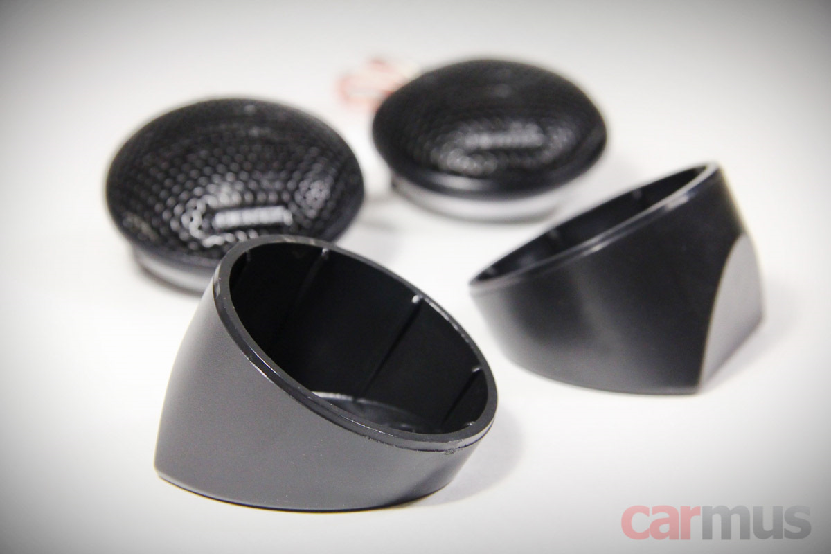

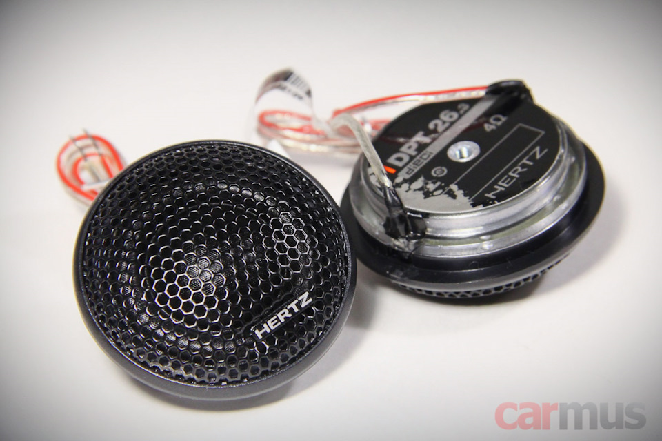

Твитеры, в отличие от «базовой» серии Dieci – шёлковые. У них тоже есть свой собственный модельный индекс – Hertz DPT 26.3. Сетки приклеены хорошо, ковырять их не стал, но через них всё равно видно, что формы шёлкового купола и подвеса близки к твитерам Hertz С 26 из серии Cento.
Чашек для врезного монтажа в комплекте нет, при необходимости форма твитеров позволяет обойтись и без них. Зато есть чашки для монтажа на поверхность.

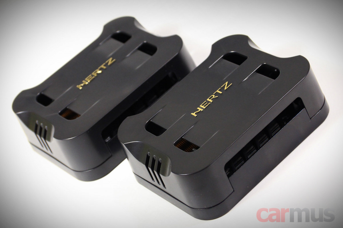

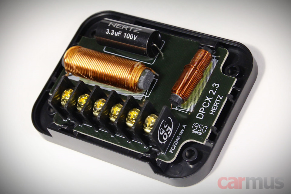

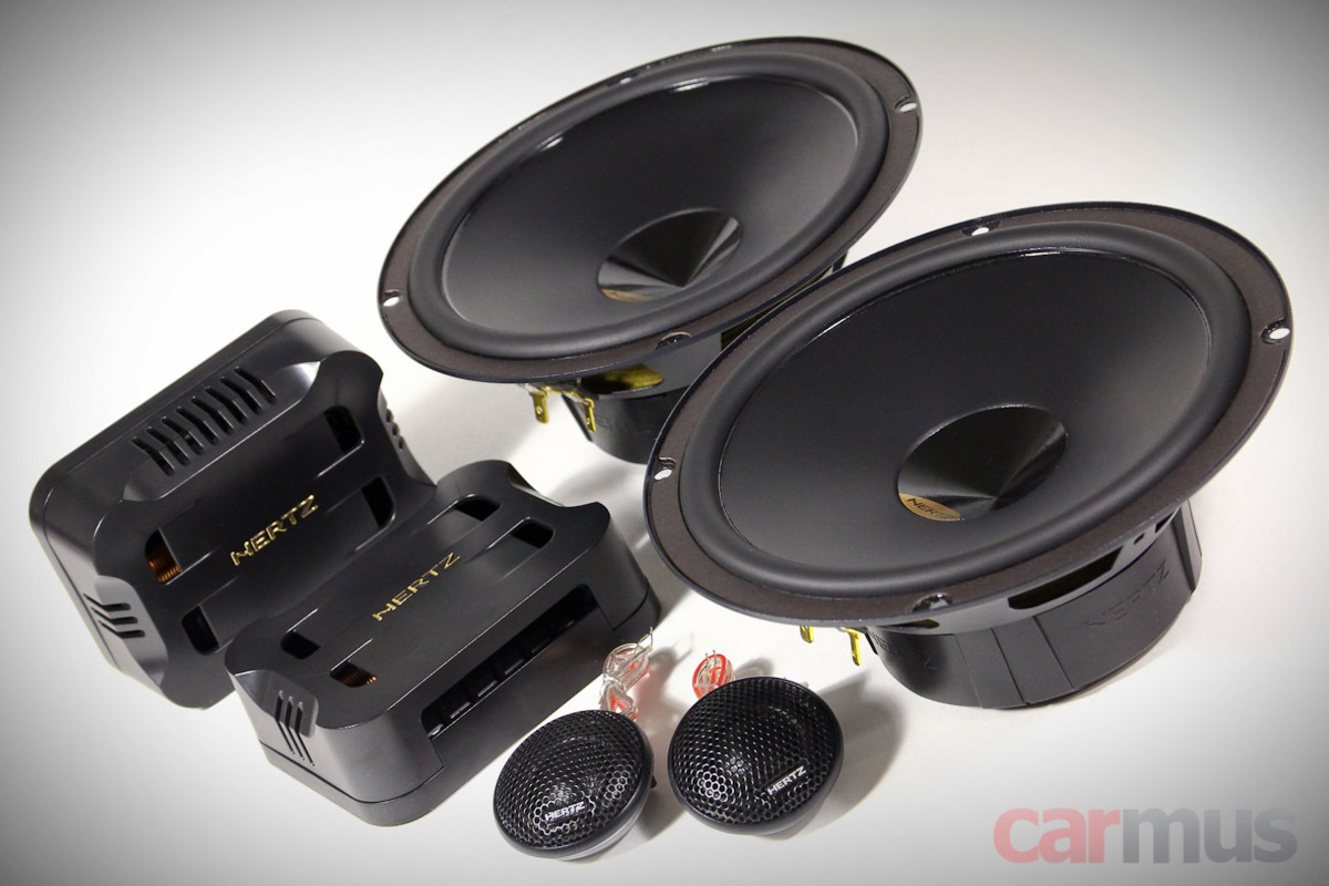

Кроссоверы выполнены в корпусах той же формы, что и в сериях Cento и Cento Pro. Фирменный стиль, однако. Разве что пластик тут попроще, без красивого тёмно-серебристого покрытия.
Внутри, разумеется, ничего общего с другими сериями – «кроссы» сделаны конкретно под комплект DPK 165.3. Формула фильтров – первый порядок в НЧ/СЧ звене и второй – в ВЧ звене. И да, клеммы тут тоже с «голдовым» покрытием.

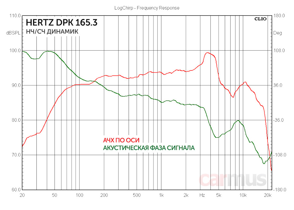

АЧХ динамика без резких переломов и провалов вплоть до 2 кГц. Выше – небольшой горб, но с ним, как потом увидите, кроссовер легко справится. И потом, это уже начало частотной области, где длины звуковых волн становятся сопоставимыми с размерами динамика, так что тут неравномерности АЧХ закономерны.
Отсутствие провалов на АЧХ вплоть до 2 кГц говорит о том, что диффузор в этом диапазоне работает в «правильном» поршневом режиме и практически не подвержен изгибным колебаниям. Как раз то, о чём говорил в самом начале – он хоть и лёгкий, но при работе динамика его не ломает. Это же подтверждает и график акустической фазы – смотрите какой ровный в этой области:

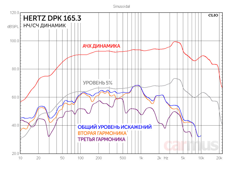

С искажениями всё тоже без криминала – всё достаточно чистенько. Разве что в области 400-500 Гц неожиданно «выстрелила» третья гармоника (возможно, остатки какого-то хорошо задемпфированного локального механического резонанса), но на общем уровне искажений это не сказалось.

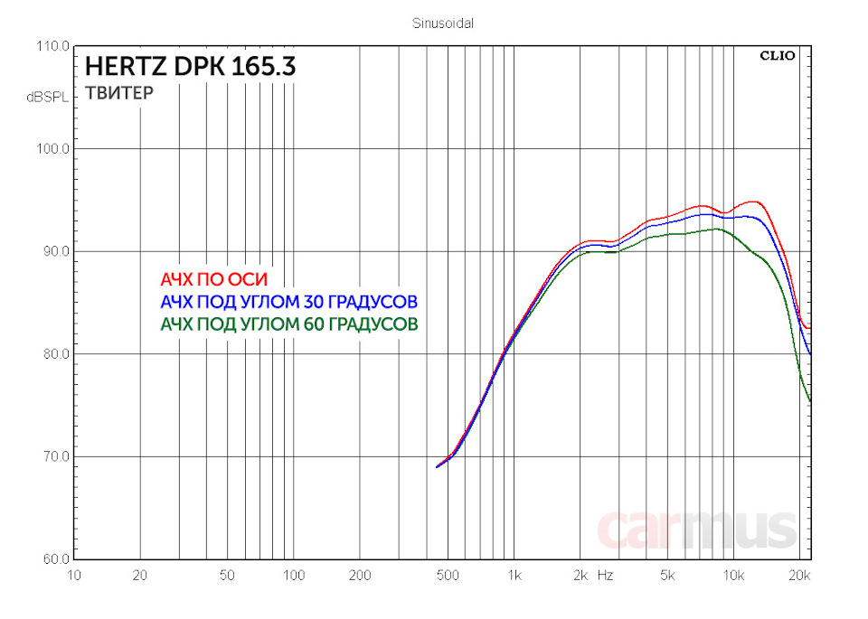

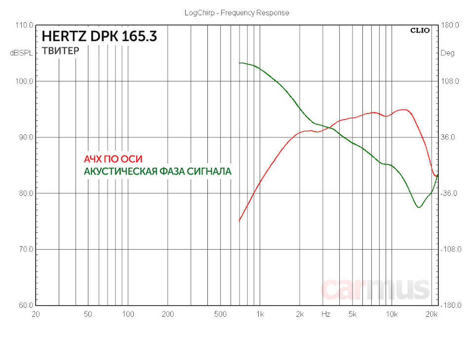

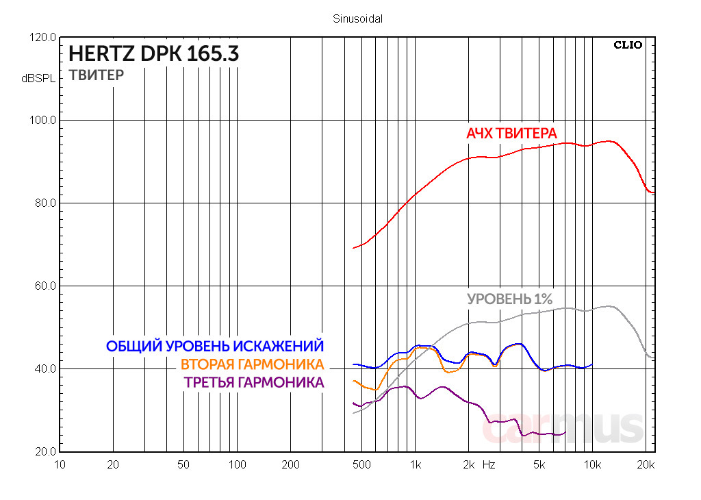

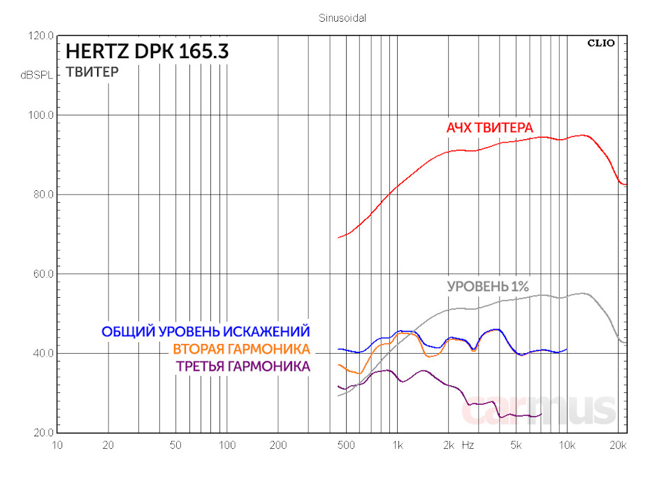

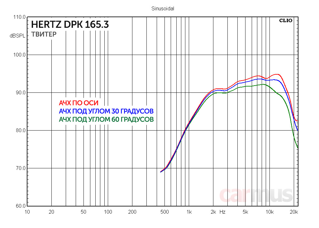

Теперь твитер. Тут прямо классический шёлковый характер – всё ровно вплоть до 14-15 кГц, и потом начинается спад. Впрочем, с выводами я бы не торопился – как потом выяснилось, настройка кроссовера заставила играть его ни разу не тускло. Подробнее на этом остановлюсь чуть дальше.
Что интересно, в отличие от большинства шёлковых твитеров купол почти не подвержен изгибным колебаниям. Едва заметный намёк на что-то подобное прослеживается в области 8-9 кГц, но никаких резких переломов акустической фазы в этой области нет и в помине. Всё это, судя по всему, уведено в область более высоких частот, чем, вероятно, и объясняется довольно резкий спад после 15 кГц.
По искажениям к твитерам вопросов тоже не возникло. В рабочей области частот – низкие до неприличия, с понижением частоты растут плавно, без скачков. Словом, хорошие такие, предсказуемые твитеры.

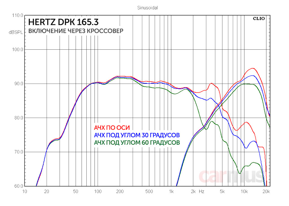

РАБОТА КРОССОВЕРА, СТЫКОВКА ПОЛОС

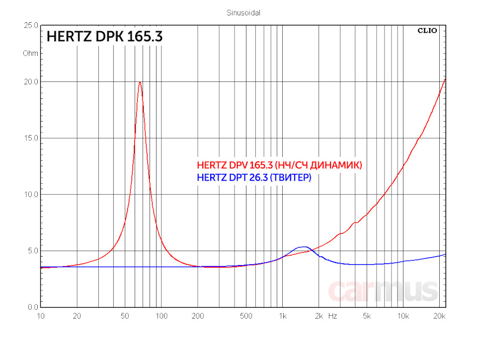

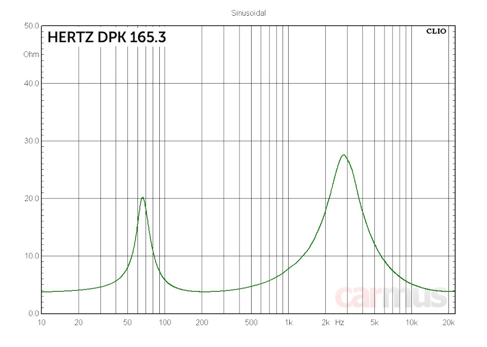

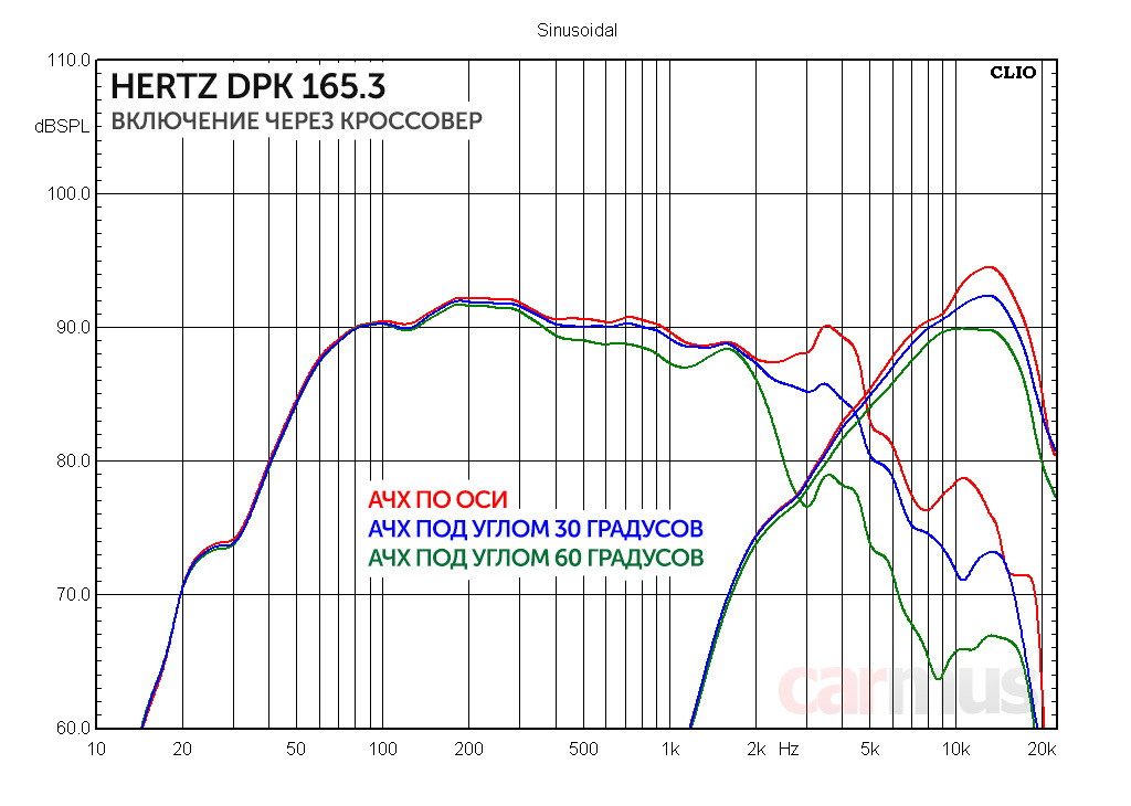

Фильтры в кроссовере настроены с большим разносом частот. При снятии графика даже пришлось изменить масштаб – горб импеданса на стыке полос оказался даже выше резонансного пика НЧ/СЧ динамика.
Одно из объяснений этому – чисто прозаическое. Серия Dieci разрабатывалась с расчётом на относительно простые системы без отдельных усилителей. А желание вывернуть громкость при недостатке мощности оборачивается сами знаете чем – ранним клиппированием сигнала и сгоревшими твитерами. Так что в какой-то степени высокая «подрезка» твитеров – это «защита от дурака» (спаленные сдуру твитеры – вообще одна из частых причин обращений в техподдержку по серии Dieci).
В НЧ/СЧ полосе тоже всё встало на свои места – горб на верхнем краю рабочего диапазона динамика сгладился, его даже по оси стало почти незаметно.

Звуковая подача интересная и своеобразная. Не совсем правильная с аудиофильской точки зрения, но со своим шармом – «успокоив» самый чувствительный для нашего уха диапазон «верхней середины» (как раз на стыке полос), удалось избавиться от крикливости даже при значительном повышении громкости. А самое интересное, что звучание при этом остаётся цельным – твитер не «отрывается» и не звучит сам по себе. Довольно тонкий баланс.
Если придираться, то вот прямо уж совсем аудиофильской «озоновой» воздушности в звуке нет, но верха при этом воспринимаются очень легко. И это, судя по всему, тоже результат необычно высокой настройки ФВЧ твитера. Обратите внимание на графики чуть выше – в результирующей АЧХ неизбежно получается лёгкий акцент на области 12-14 кГц. В результате твитер не превращается в «свисток», режущий уши на шипящих звуках в голосах, но субъективная лёгкость звучания при этом остаётся, даже несмотря на то, что выше по частоте следует спад отдачи.
