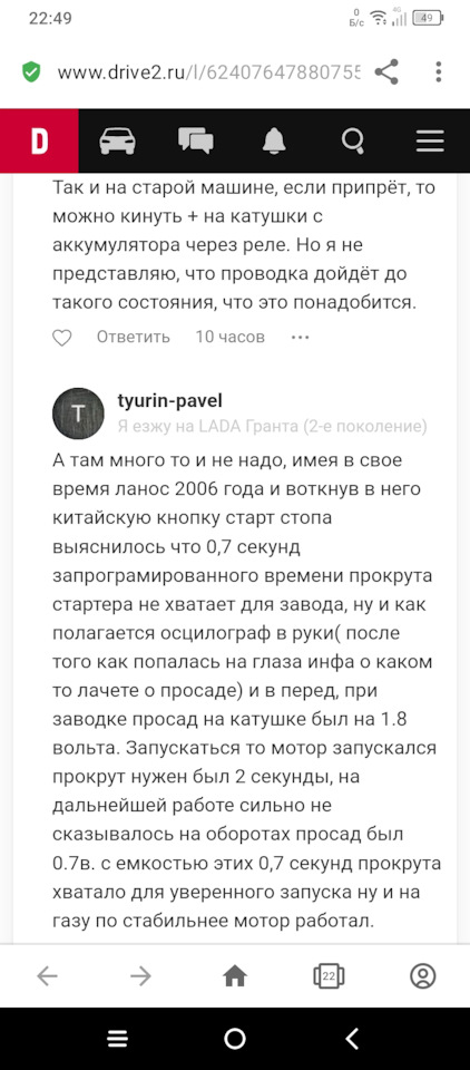

В соседней ветке обсуждение и мнение человека с осциллографом:
Осцил купить может любой идиот а вот осилить закон Ома и еще несколько не каждому дано после развала СССР. Грамотный человек и без осцилла знает что происходит в цепи. Пжст, идите лесом нахер со своими "знаниями".
