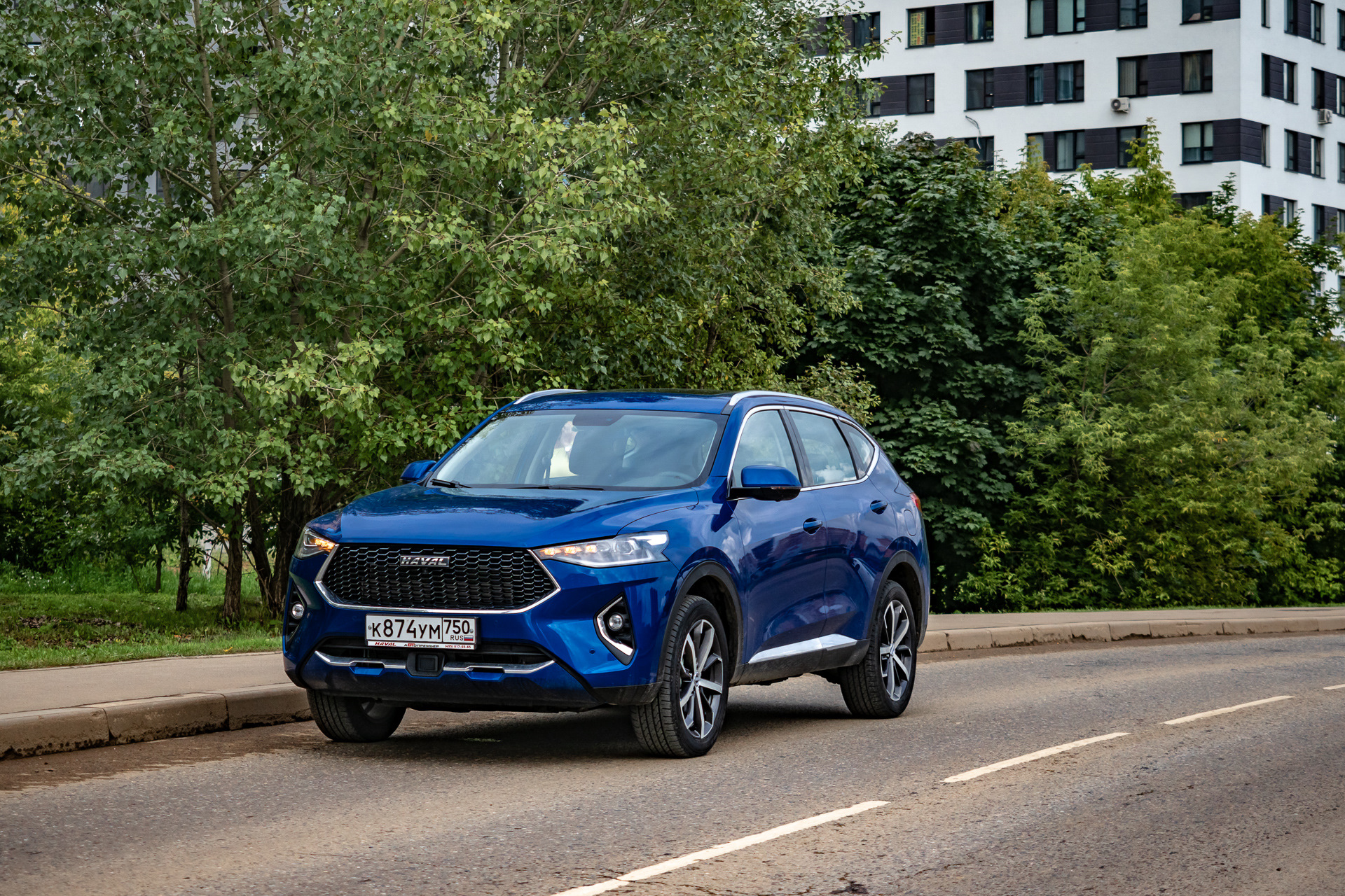

Среди всех китайских конкурентов, представленных на российском рынке кроссоверы Haval F7 и его версия со скошенной крышей F7X, выделяются неожиданно ладным дизайном. Еще бы, ведь над ним работал не кто иной, как Пьер Леклерк, ранее нарисовавший Ford Street’Ka, Mini Countryman, BMW X5 E70, BMW X6 E71.
После Haval Леклерк ушел в KIA (а оттуда в Citroen), уступив место Филу Симмонсу, который пришел в Haval из Land Rover, что уже не так важно для нашего рассказа, но однозначно говорит о том, что китайцы денег на дизайн не жалеют, и F7/F7x наглядно это демонстрируют.

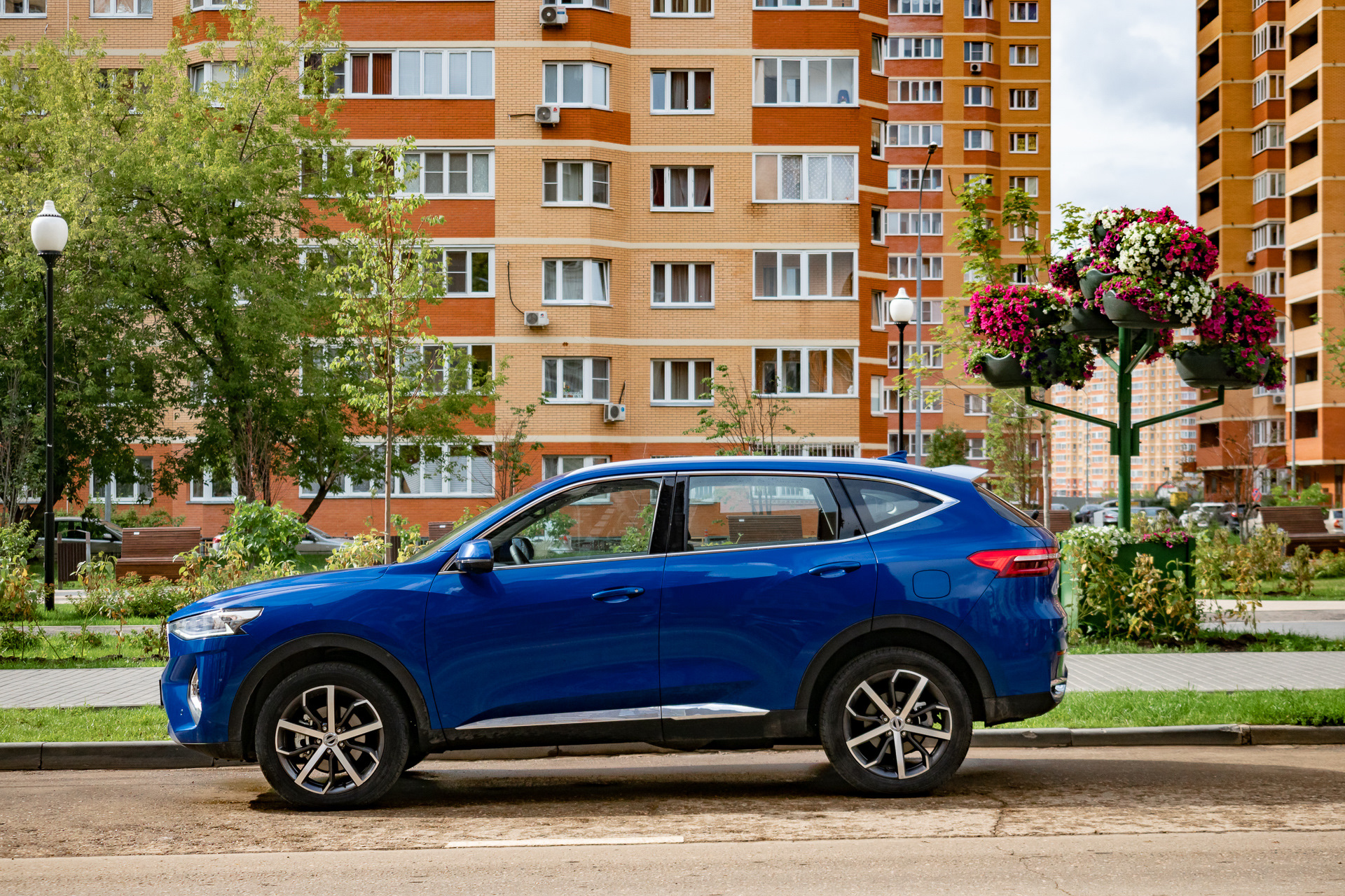

Линии смелые и умеренно оригинальные, но главное — образ цельный и современный. Конечно же, есть кое-какие параллели и с Mazda, и с Jaguar, если смотреть на F7 сзади, но никакого прямого заимствования (если не считать очевидного сходства с другими моделями корпорации Great Wall — WEI VV5 и VV7).
Короче, если бы на автомобиле была эмблема не-китайской марки, дизайн хвалили бы еще больше.

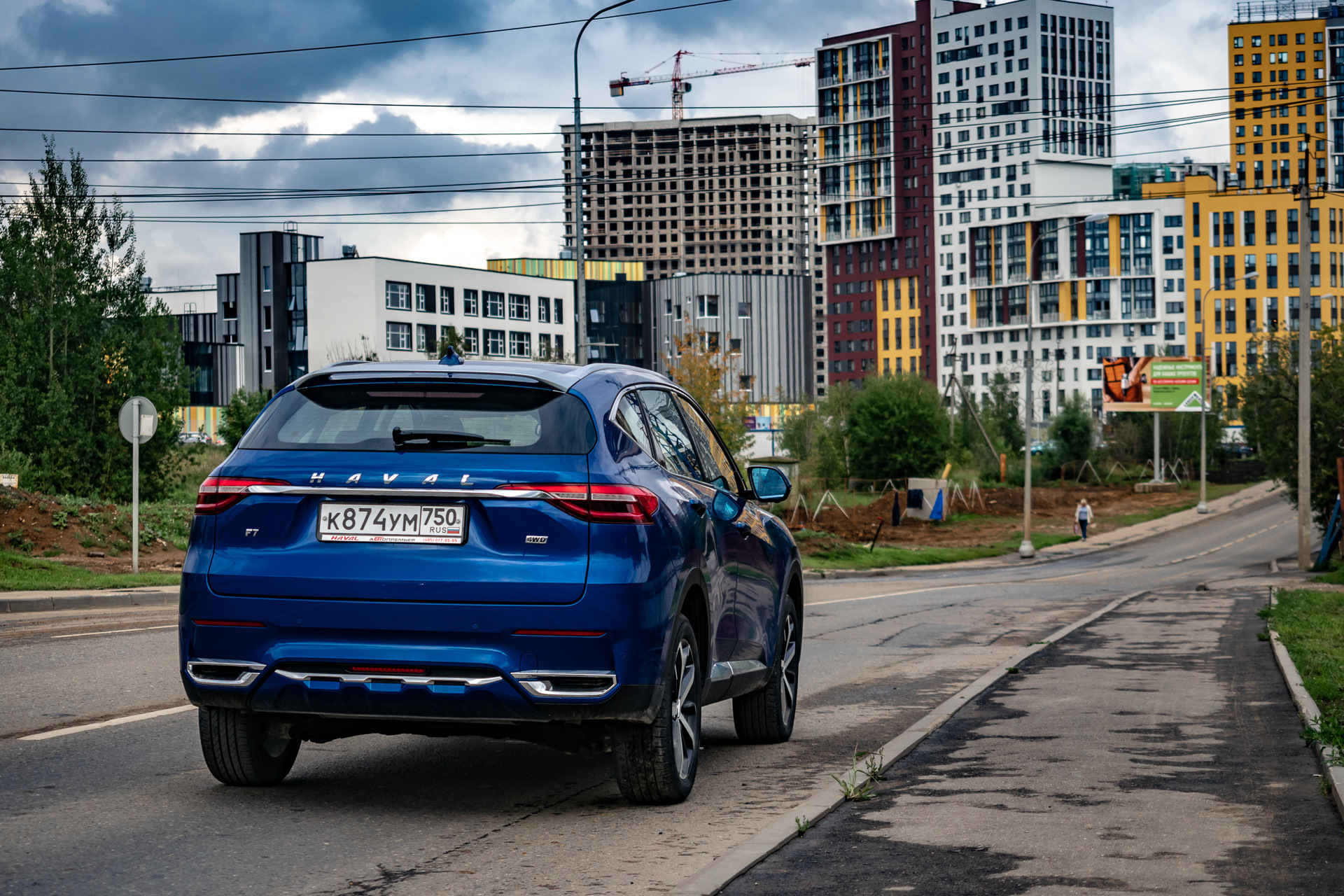

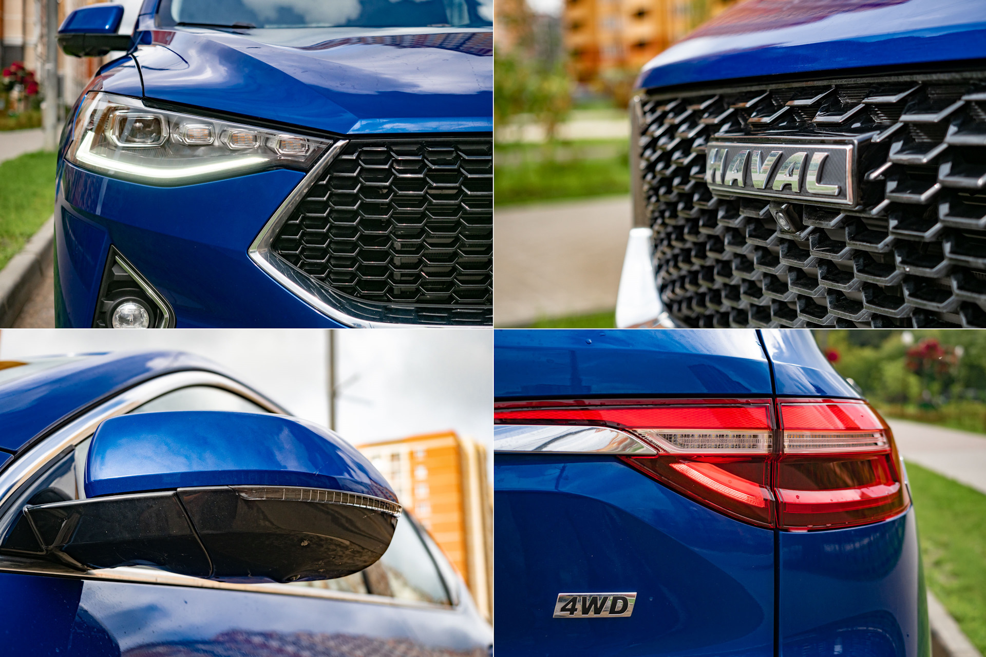

Подгонка кузовных деталей у произведенных в Туле автомобилей — нормальная, “средняя по больнице” (плавают зазоры лишь у двери багажника), как и качество окраски. Полностью светодиодные фары светят неплохо, даром, что они пониженной мощности, без омывателя.
А вот то, что в колесных арках нет боковых щитков и через них просвечивает моторный отсек, несколько смущает. В прошлый раз подобное я видел на пикапе Great Wall Wingle 5 аж 8 лет назад.
А вместе с тем Haval F7 метит совсем в другую лигу — хочет конкурировать со среднеразмерными кроссоверами известных марок, да и стоит почти столько же.
При цене от 1.5 (база) до 1.8 млн за богато укомплектованную тестовую машину, он все равно получается дешевле, чем европейцы или корейцы с подобным уровнем оснащения, но стоит ли овчинка выделки? Об этом чуть позже, а пока заглянем в моторный отсек.

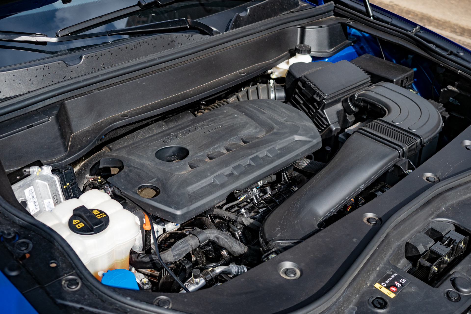

Под капотом с пневмоупорами все красиво современно. И двухлитровый турбомотор GW4C20 с прямым впрыском (190 л.с./340 Нм), и преселективный 7-ступенчатый робот GW7DCT2-A02 с двумя сцеплениями — собственной разработки. Разумеется, и тут не обошлось без найма европейских специалистов — например, трансмиссия была разработана под руководством многоопытного Герхарда Хеннинга, посвятившего всю свою жизнь разработке автоматов как для легковых, так и грузовых автомобилей. С 1989 года он трудился в VAG, а с 2003 — возглавлял центр трансмиссий и силовых агрегатов Daimler AG. На бумаге все это выглядит замечательно, согласитесь. Система полного привода — на базе муфты BorgWarner NexTrac с 10-процентным преднатягом.

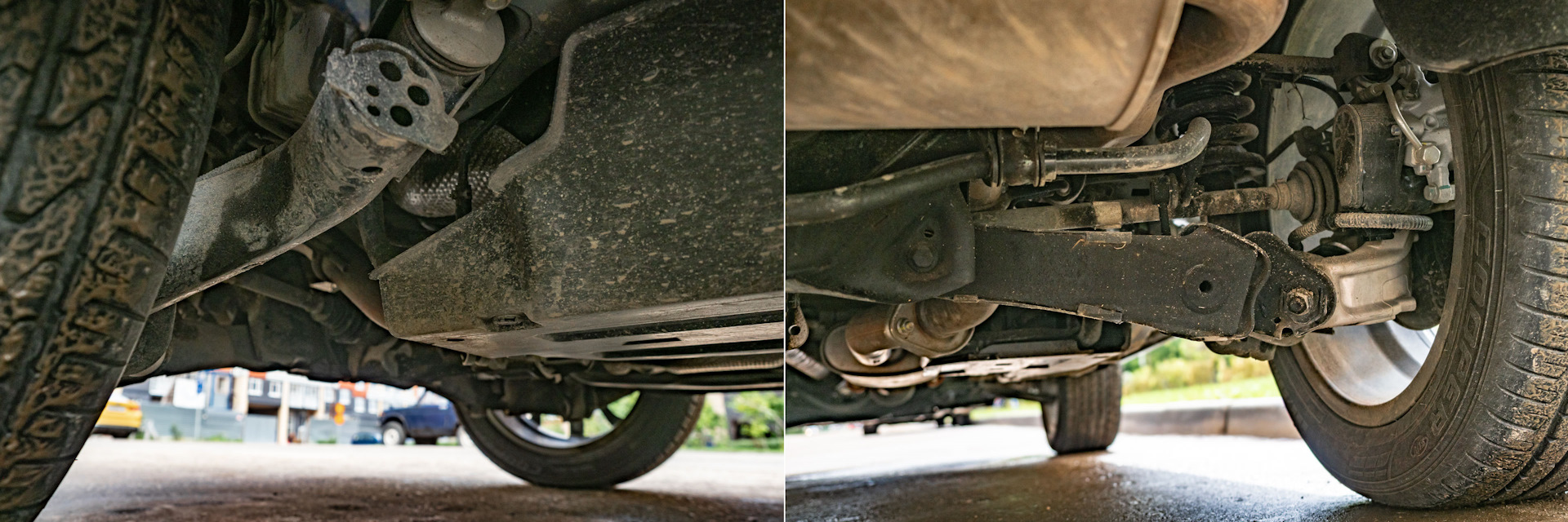

Что касается платформы автомобиля, то о ней китайцы не особенно распространяются — судя по всему речь идет о неспешном, эволюционном развитии платформы первого Haval H6. Как и предшественник, F7 по подвеске весьма напоминает Honda CR-V 4 поколения. Сходство, к примеру, задней подвески — даже в мелочах, нижние рычаги кажутся взаимозаменяемыми с японскими.

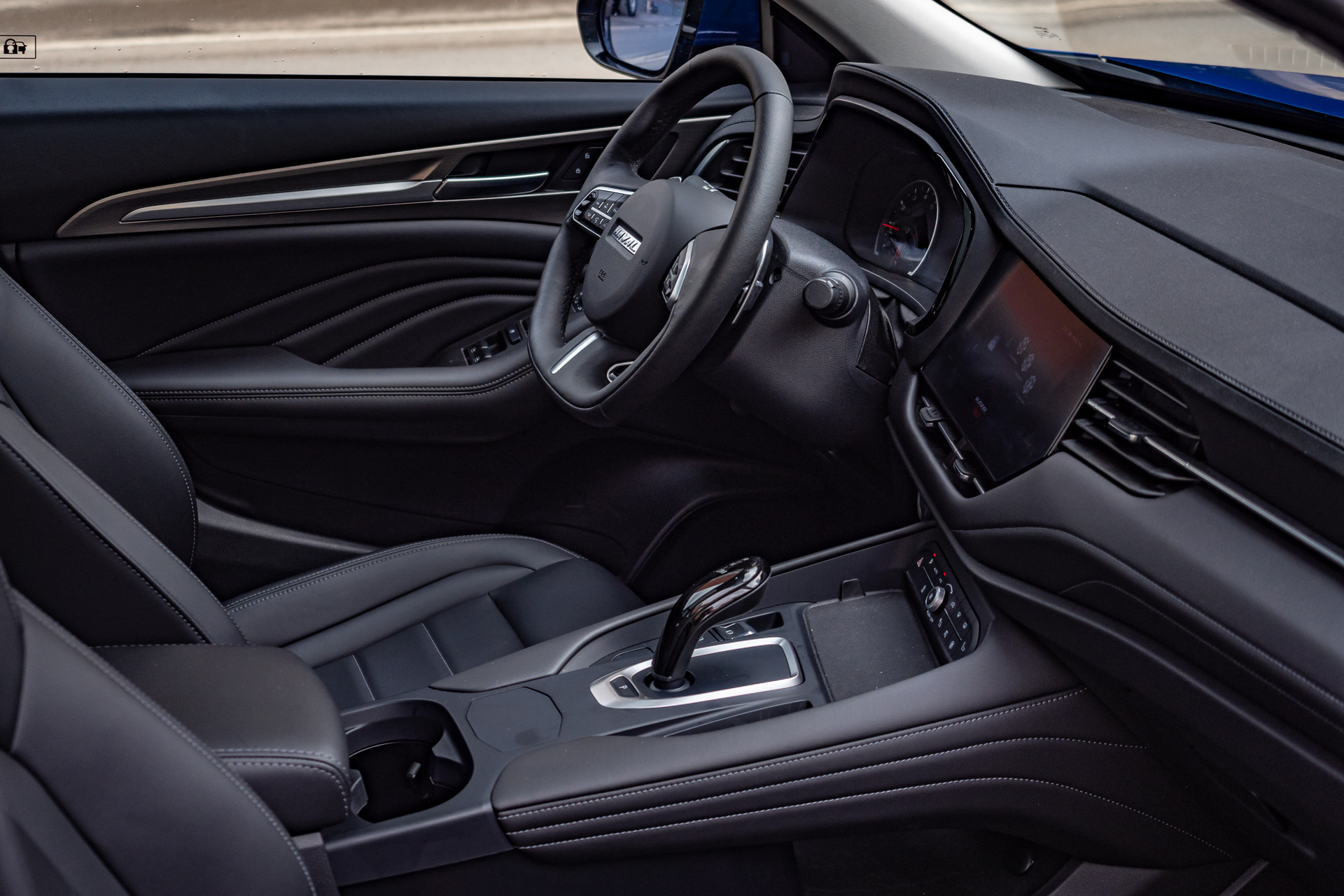

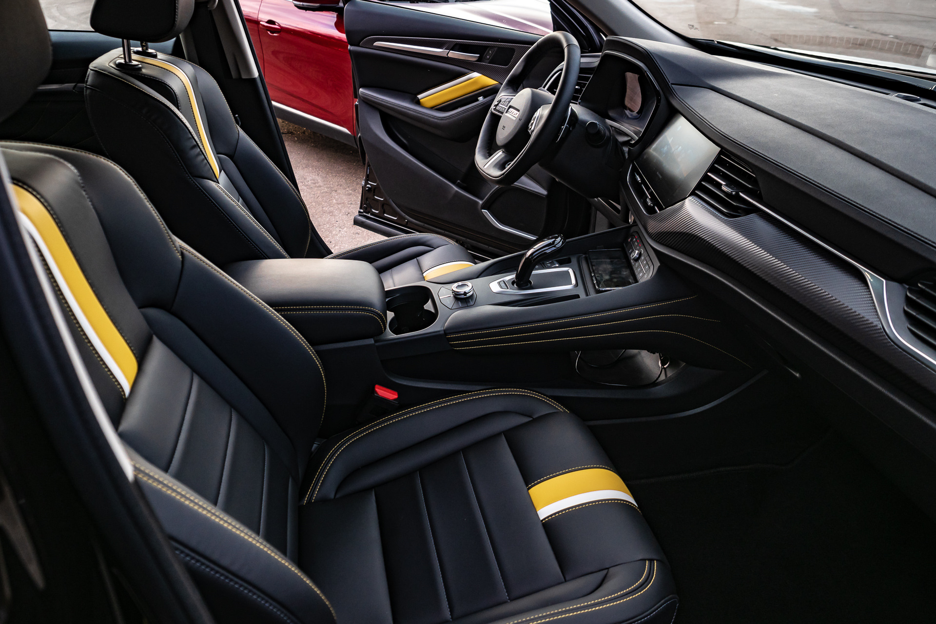

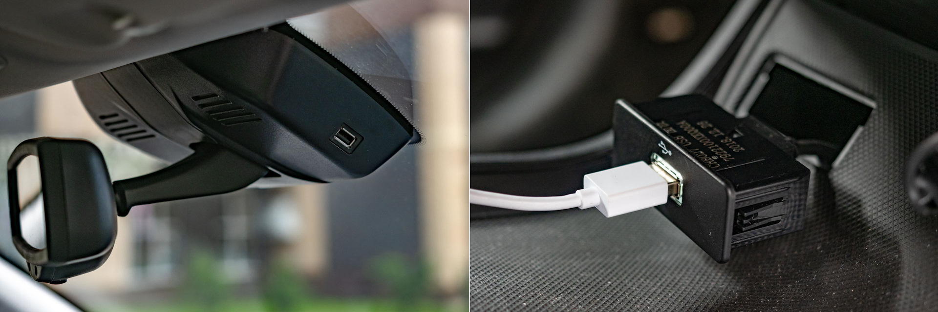

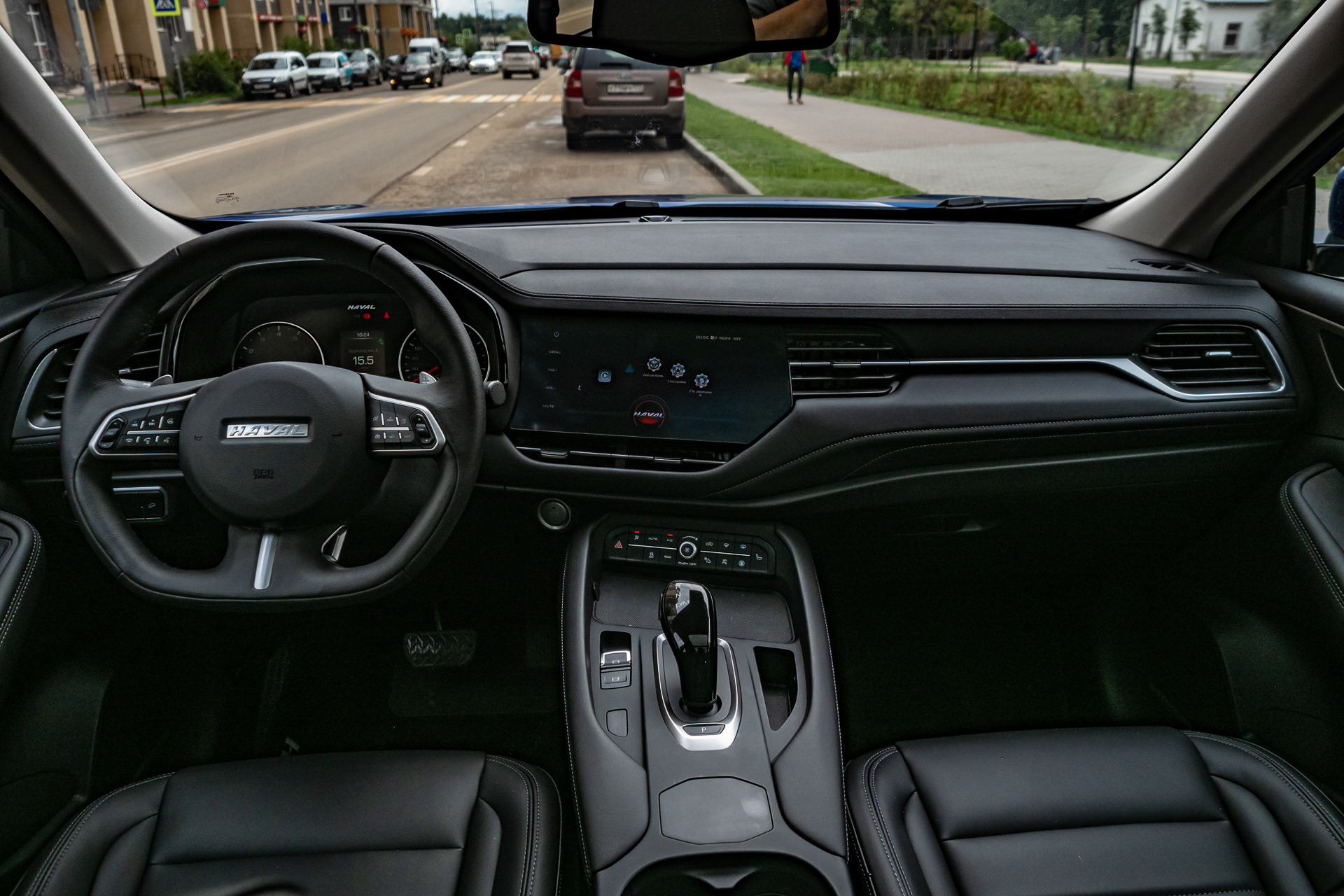

Чувство восхищения от прогресса китайских авто не покидает и в салоне, который, несмотря на легкий запах пластика, криво стоящий руль и другие очевидные огрехи предсерийной (по словам представителей компании) сборки в виде вываливающихся USB-разъемов и кривых местами строчек, выглядит дорого и богато. Не шучу.
Стильный кокпит буквально обхватывает водителя.

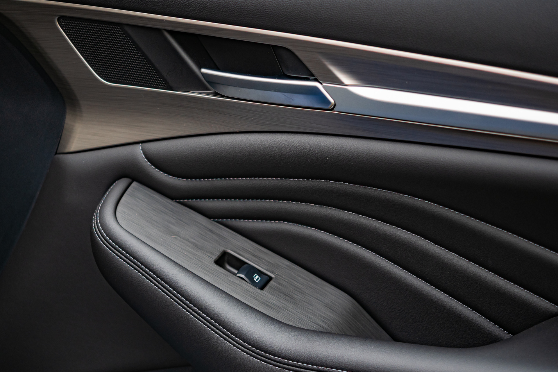

А чего стоит только мягкая отделка из кожзама с натуральной строчкой практически везде, куда можно дотянуться руками или коленями!
F7x отличается от F7 цветными вставками — с ними салон выглядит более аляповато.

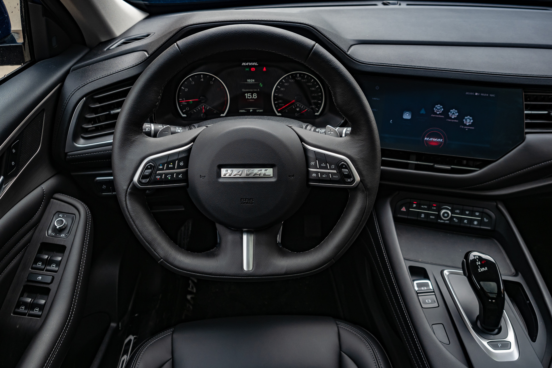

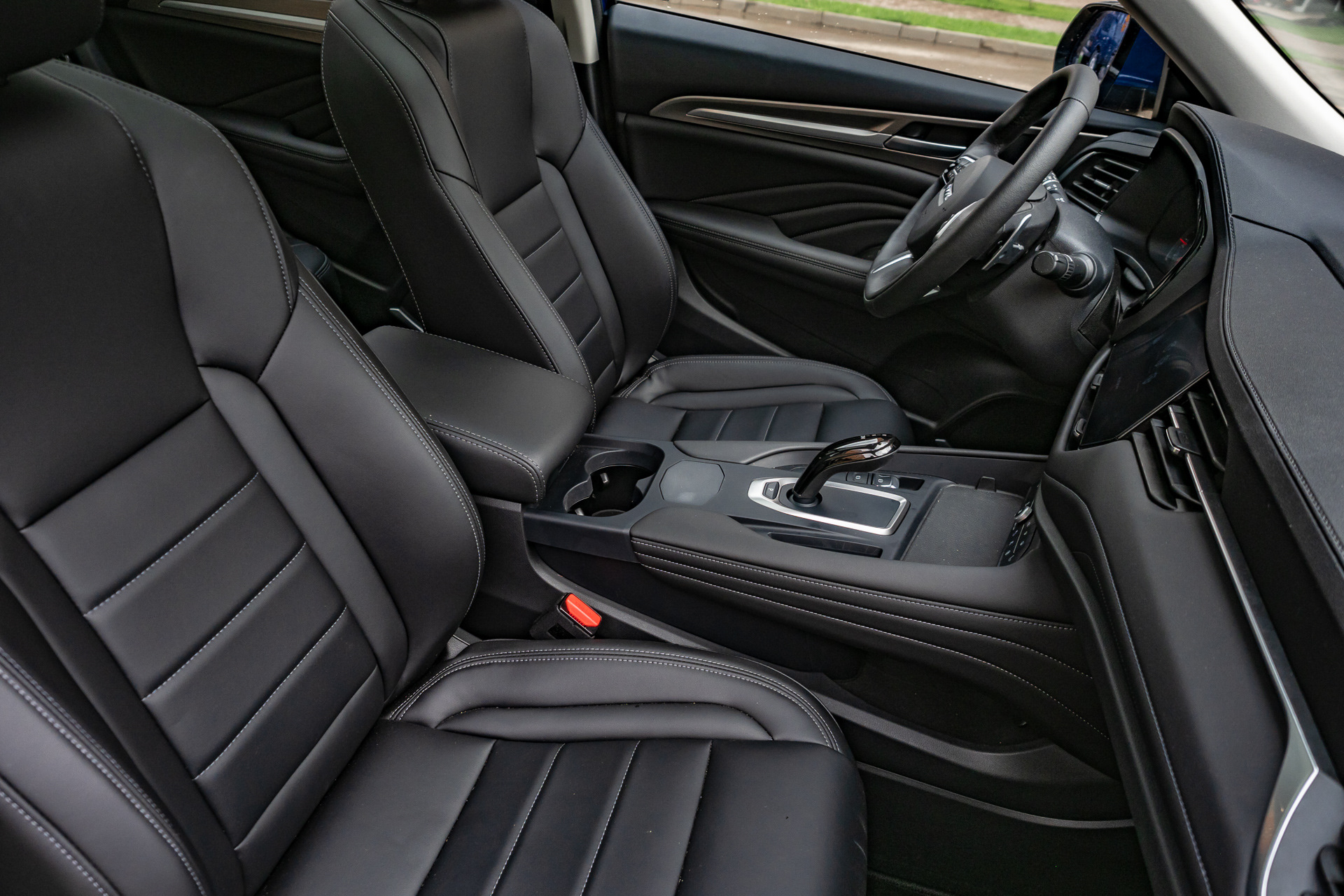

Но если перейти к делу, а именно — к посадке водителя -в окружении всего этого мягкого плюшево-кожаного великолепия замечаешь, что нормально устроиться в за рулем практически невозможно, независимо от роста. Кресло не очень удобное — слишком мягкое.
Руль, помимо ограниченного диапазона регулировки по вылету, имеет странную форму: толстое сечение обода, очень широкие центральные спицы, мешающие правильному хвату 9-3, приплюснутость в нижней части, которая сильно мешает восприятию автомобиля во время его управления, особенно при поворотах руля на 90 градусов и более.

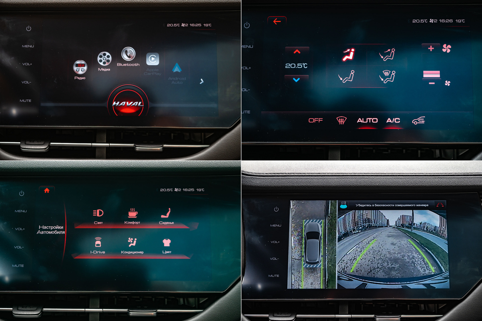

9-дюймовый экран мультимедийной системы, даром, что матовый, отчаянно бликует на солнце (как и стекло над аналоговой приборкой у F7, цифровая панель на F7x в этом плане гораздо лучше).
Управление при помощи селектора (на F7x) удобнее, но в целом интерфейс и быстродействие на среднем уровне — как и качество картинки системы кругового обзора. Звучание также среднее.

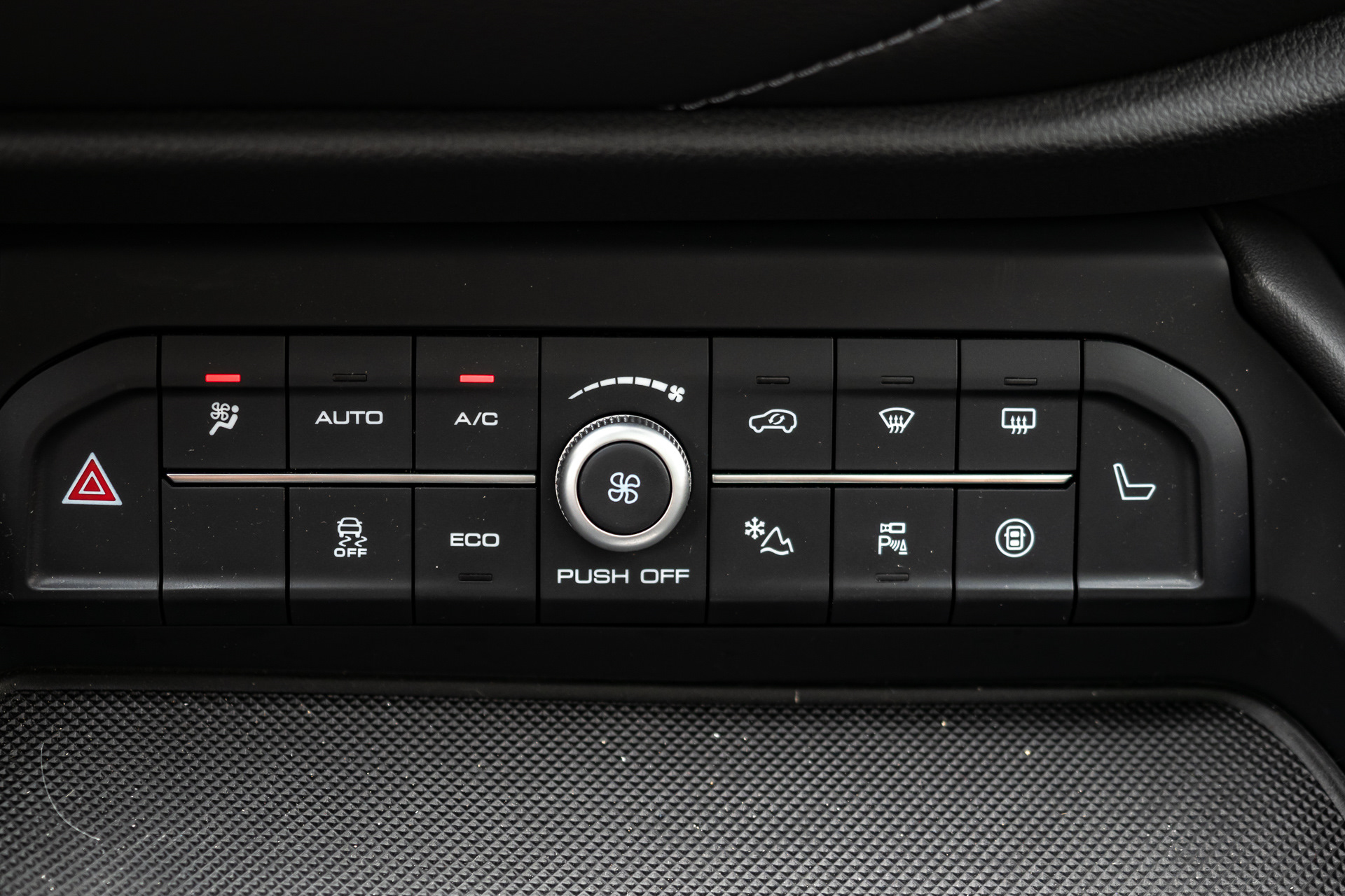

Далее, все аналоговые кнопки собраны в одну кучу под экраном — тут и эко-режим, и ESP, и климат, и камеры, и системы безопасности и выбор режима движения — братская могила, пользоваться на ходу неудобно.
При нажатии на соответствующую клавишу на дисплее загорается соответствующий экран — без его помощи вы не сможете выбрать ни направление обдува, ни температуру, ни даже включить обогрев сидений. Качество фурнитуры и энкодеров вполне высокое.

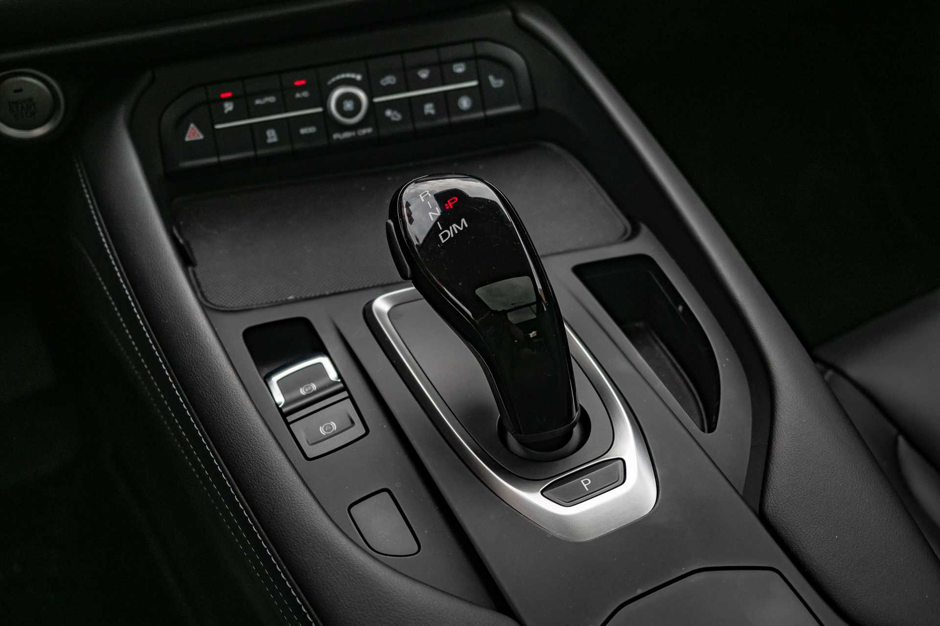

Нефиксируемый рычаг АКПП красив, хоть и легковесен.

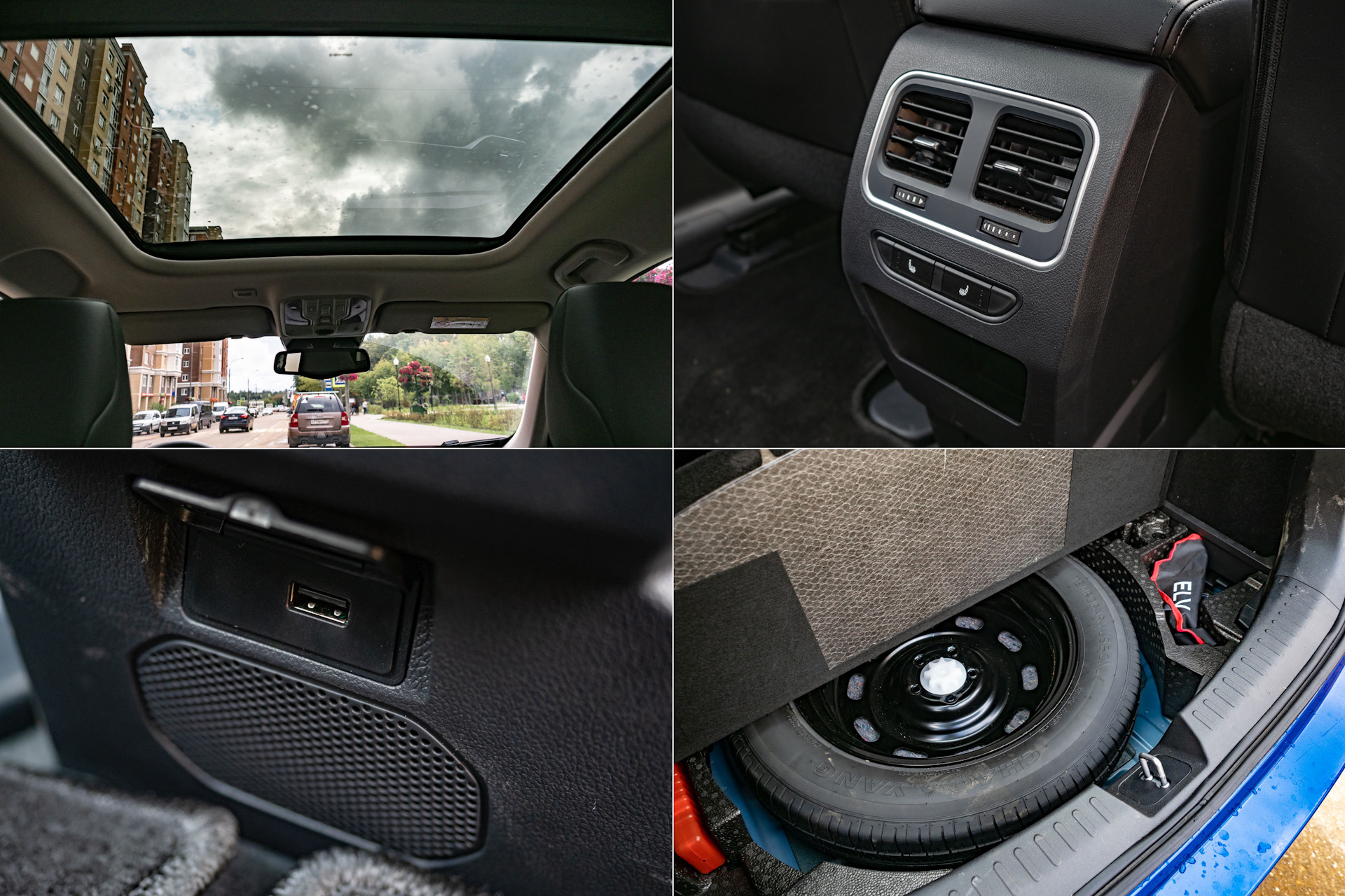

По оснащению топовый Haval F7 неплох — хотя климат во всех комплектациях однозонный, тут есть не только автохолд и электронный ручник, но и бесключевой доступ, электрорегулировки сиденья водителя, адаптивный круиз, система предупреждения о фронтальном столкновении, подрулевые лепестки, автозатемняемое зеркало заднего вида с SUB-разъемом для регистратора, парктроники по кругу, система кругового обзора, колеса 225/55R19, панорамная крыша. Не хватает, пожалуй, лишь подогрева форсунок омывателя и лобового стекла в массе — подогревается лишь зона покоя дворников.

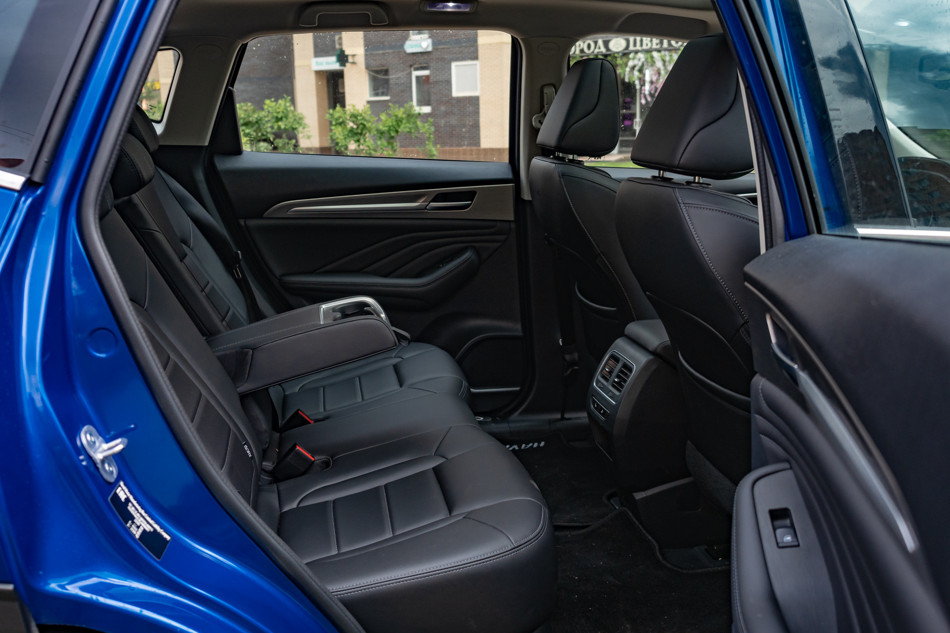

Сзади — все такой же приятный мягкий салон, существенный простор, что в области головы, что в области ног.
Конечно, по высоте запас места в кросс-версии поменьше, но все равно сидеть там удобно даже втроем — тоннель из пола почти не выступает. Есть воздуховоды, подогрев, USB-розетка.

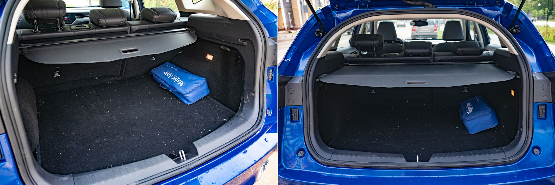

Погрузочная высота багажника значительная, его объем у F7- вполне достаточный для повседневных нужд. Под полом в пенопластовом органайзере — докатка и набор инструментов. Полка у F7 телескопическая.

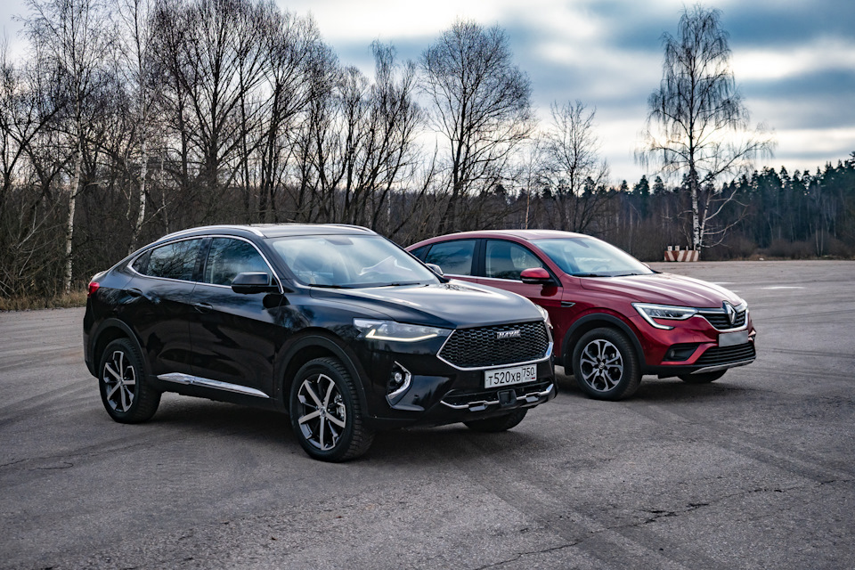

При существенно диагональном вывешивании ESP очень резко тормозит колеса, вызывая удары в трансмиссии (при этом автомобиль не движется вперед). Во время сравнительного теста моей Arkana и F7x, который делали ребята из КликОнКар, при езде в крутую горку с места после пары десятков секунд пробуксовки система полного привода отключилась из-за перегрева и автомобиль остался на переднем приводе.

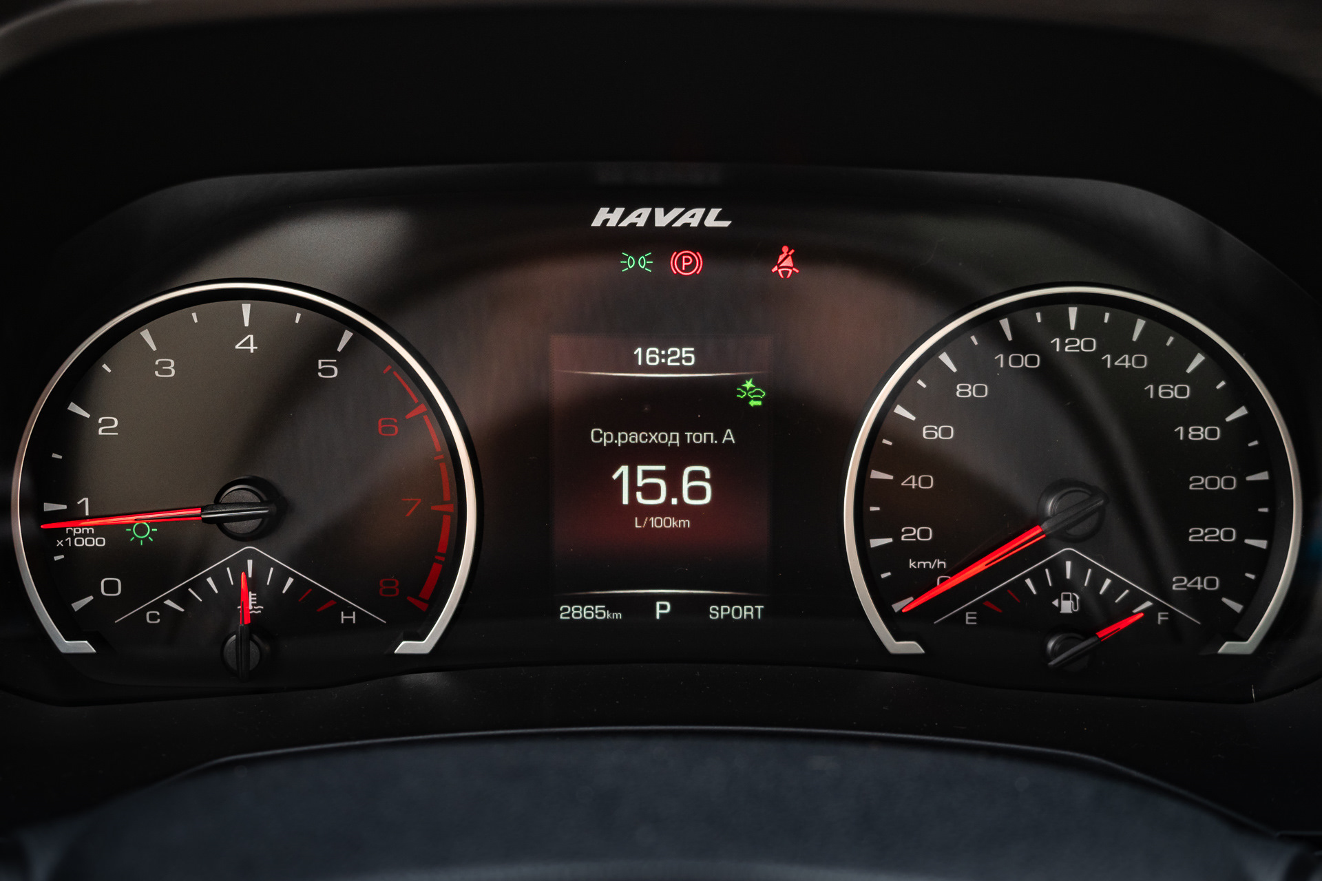

Средний расход топлива на F7 при езде в режиме город-трасса составил у меня 15.6 л на 100 км, что довольно много.
