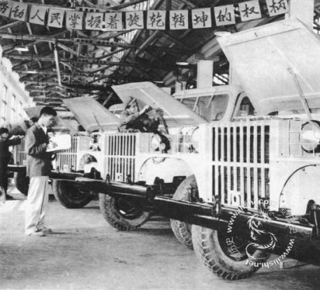

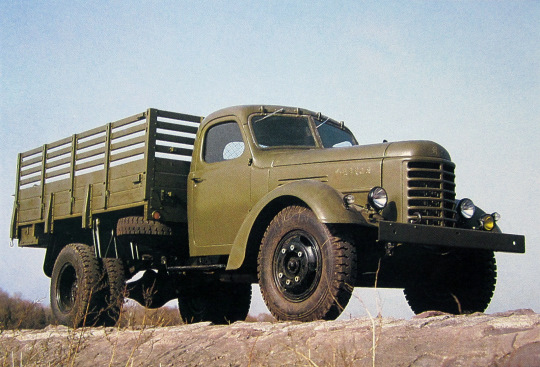

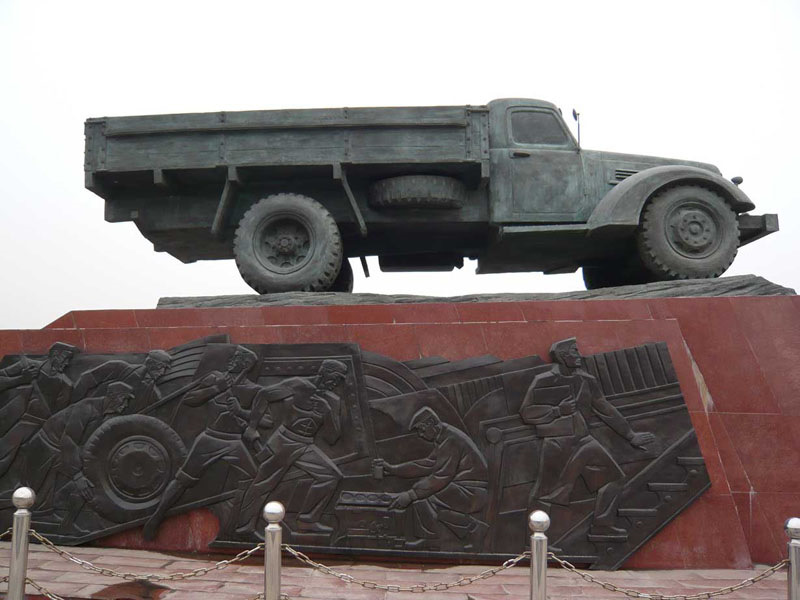

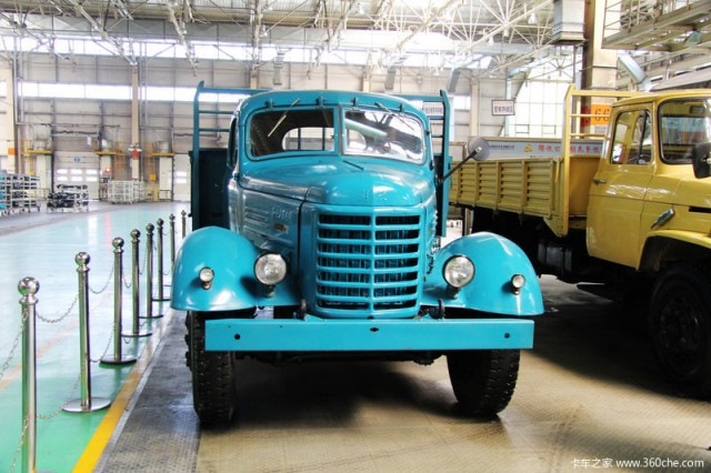

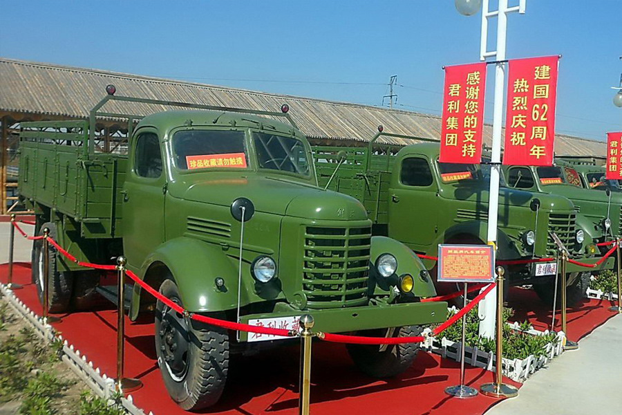

Одним из важнейших вкладов СССР в формировании тяжелой промышленности КНР стала постройка "Первого автомобильный завода", он же FAW (First Auto Works). Завод был возведен в северной части города Чанчунь, а уже в 1956 году началось производство китайской копии советского среднетоннажного грузовика ЗИС-150. Первым китайским серийным грузовым автомобилем стал Jiefang CA10. "Джиефан" (кит. 解放) означает "Освобождение" и воистину этот автомобиль стал фундаментом для формирования автомобильной свободы Китая.
Первые автомобили оснащались двигателем стандартным для ЗиСа, рядным шестицилиндровым нижнеклапанным двигателем, с объемом 5560 куб.см, мощность 90 л.с. В процессе конвейерной жизни СА10, которая длилась до 1983 года, он получил модернизацию, которая затронула силовую установку. Мощность двигателя было поднята до 100 л.с.
В 1983 году на замену Jiefang CA10 пришел Jiefang CA15. Основным изменением являлся двигатель. Он стал верхнеклапанным и его мощность увеличилась до 115 л.с.

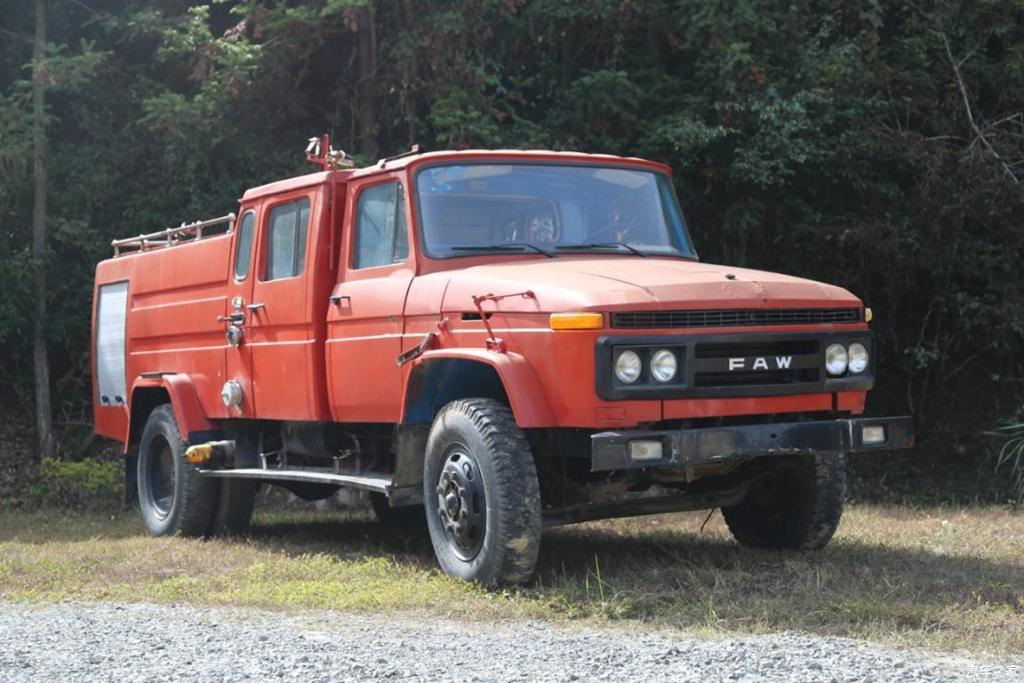

За весь период производства, с 1956 по 1986 было выпущено более 1,6 млн. экземпляров CA10 и его модификаций. На базе CA10 и CA15 делалось множество различных специализированных автомобилей для нужд китайского хозяйства. От автоцистерн, до кранов.

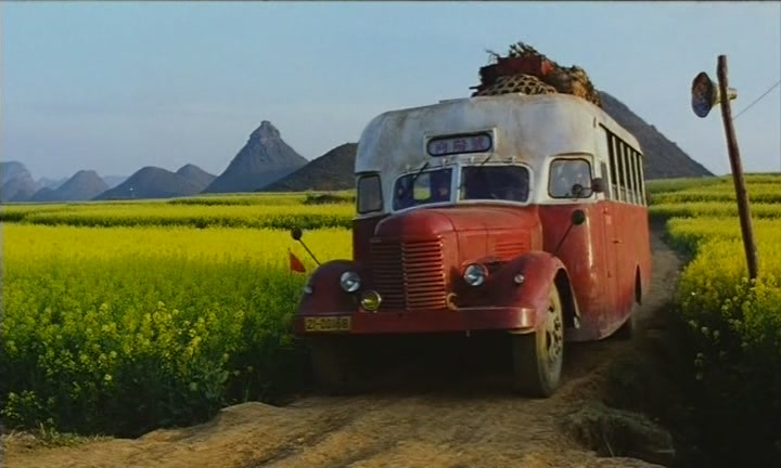

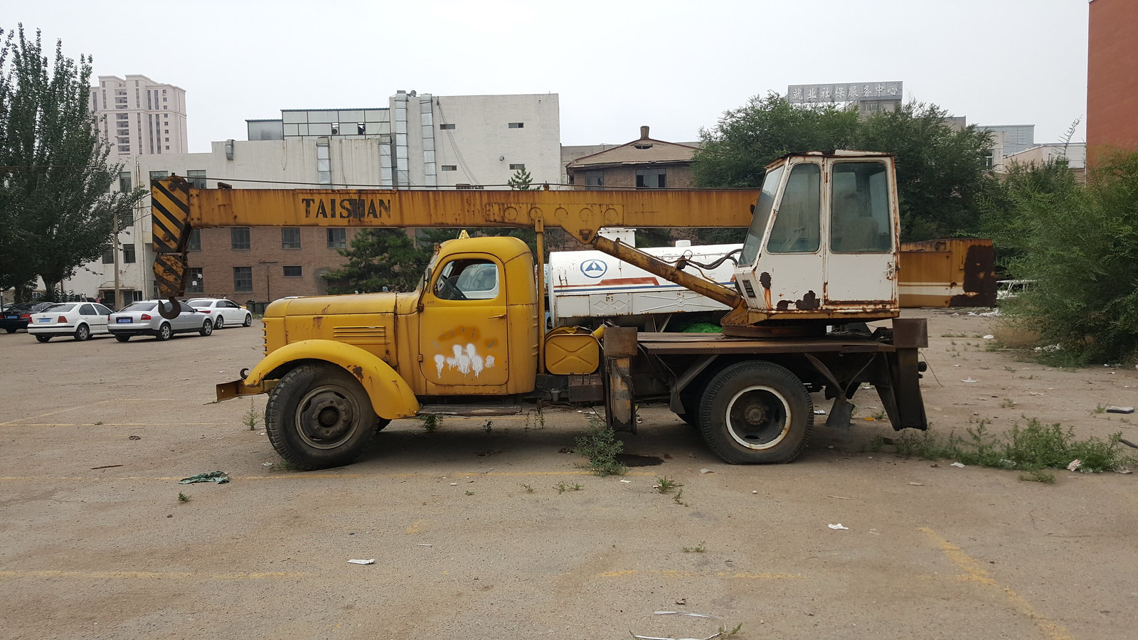

Так же на авторемонтных предприятиях Jiefang CA10 переоборудовали в автобусы.

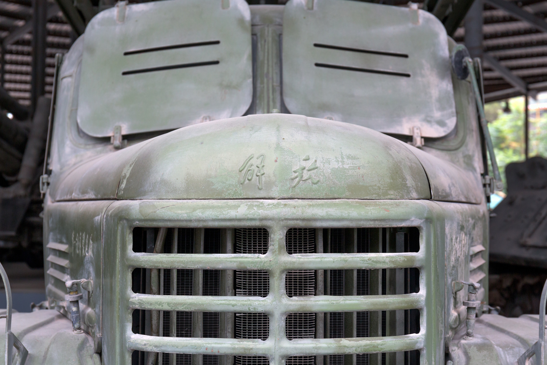

В своё время Jiefang CA10 даже был увековечен на купюре китайского Фыня.
Внешне Jiefang CA10 не сильно отличался от советского собрата ЗиС-150, лишь немного упрощенная решетка радиатора с увеличенной ячейкой. Но на самом деле в процессе выпуска, китайские дизайнеры предприняли попытку сделать "фэйслифтинг" и предложили рестайлинговую версию. Изменения касались только оперения, но данное видоизменение в серию не пошло. Видимо руководство решило, что внедрение такого изменения негативно скажется на количестве выпускаемой продукции, что на порядок важнее чем эстетический пожелания художников.

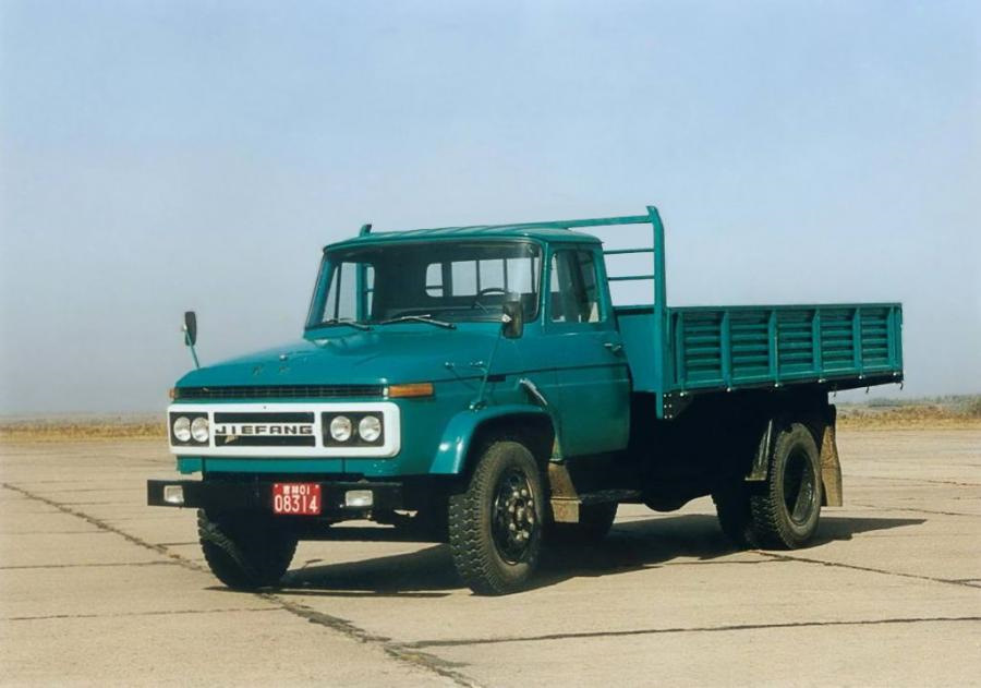

На смену легендарному китайскому грузовику в 1987 году пришел Jiefang CA141. Изначально может показаться что это принципиально другой автомобиль, но на самом деле это все тот же СА15 с 115-ти сильным бензиновым двигателем, но с новой, более комфортабельной кабиной.
Позднее автомобиль стал оснащаться дизельным двигателем своей разработки, а автомобиль получил индекс CA1091. На конвейере продержался до 1997 года.

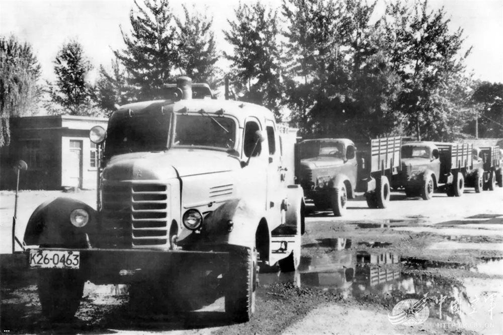

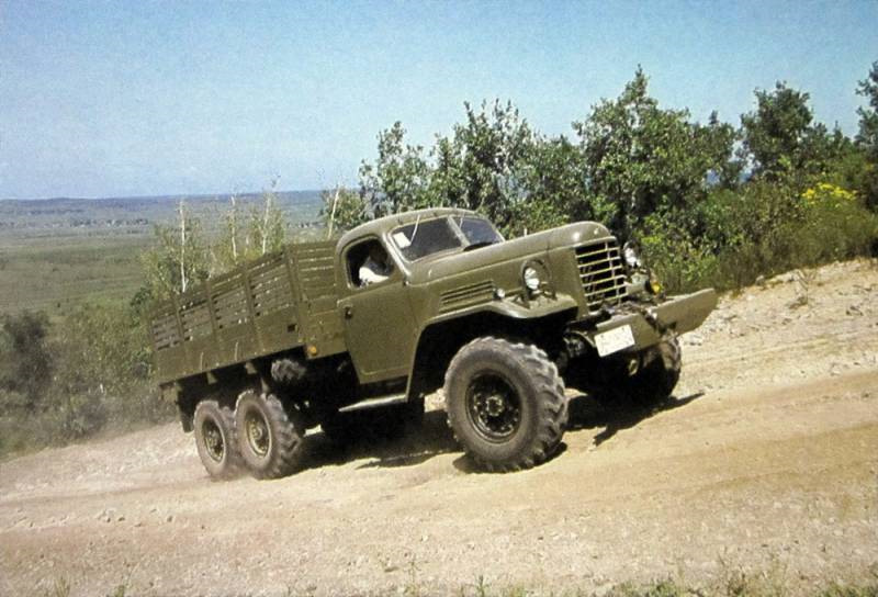

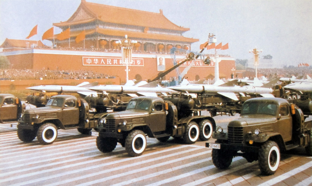

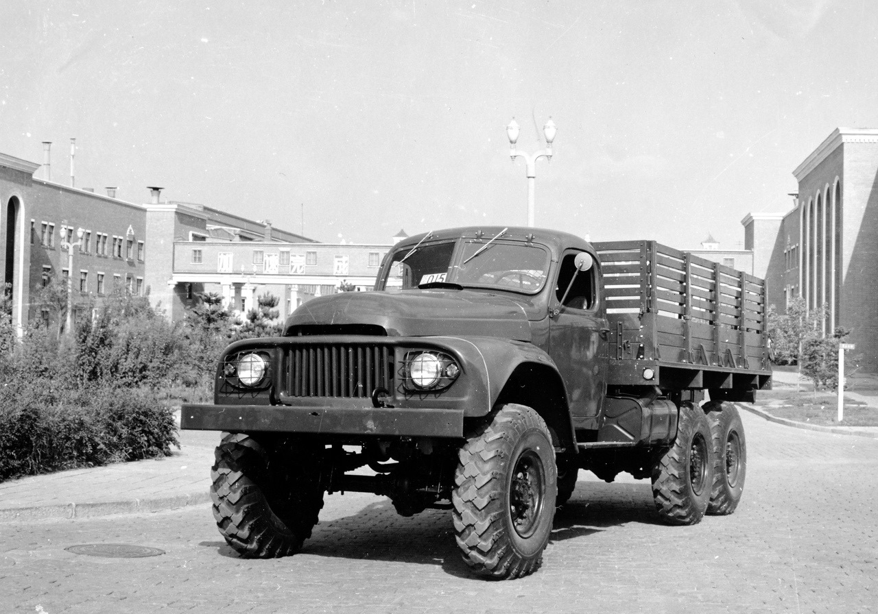

Но не одним ЗиС-150 поделился московский завод, в Китай так же были передана документация на производство ЗиЛ-157. Данная интерпретация советского грузовика получила название Jiefang CA30. Автомобиль стал на конвейер в 1958 году и производилось до 1979 года. Внешне он гораздо больше отличался от прототипа. Угловатые крылья и решетка от Jiefang CA10 выдавали в нем китайское происхождение.

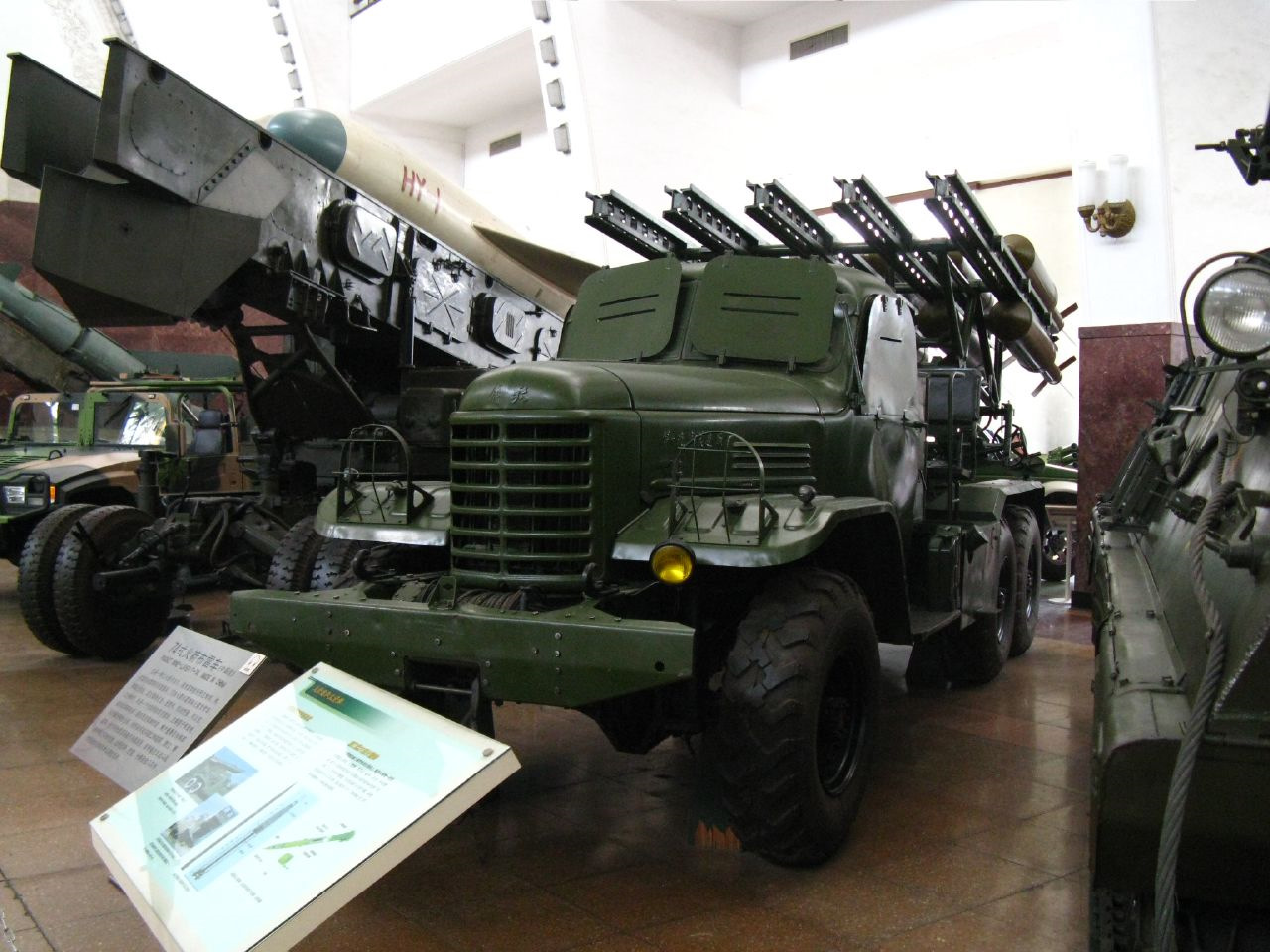

Основным заказчиком Jiefang CA30 была китайская Народно-освободительная армия (НОАК), поэтому на базе этого автомобиля производилось огромное разнообразие военных модификация. От простого бортового грузовика для перевозки грузов и военного состава, до топливозаправщик, командно-штабных машин, РСЗО и тягачей с зенитно-ракетными комплексами. Автомобиль стоял на вооружении НОАК до 1990-х годов, после часть грузовиков была продана частным лицам, но часть остаётся на консервации.
Китайская "Катюша".
Jiefang CA30 как тягач ЗРК.

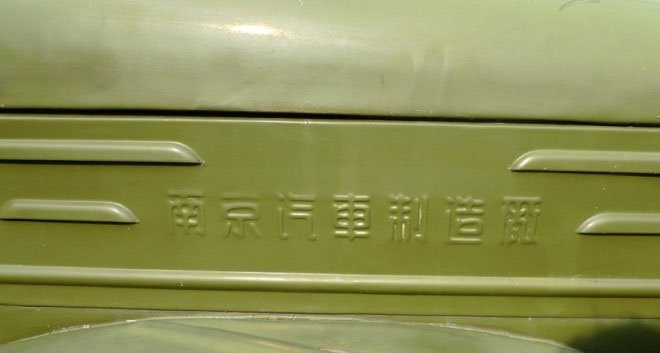

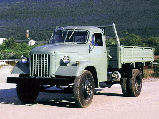

Не одними ЗиЛами были сыты китайцы. Горьковский автомобильный завод поделился с китайской промышленностью своими автомобилями ГАЗ 51 и ГАЗ 63. Китайским инженерам была дана свобода для доработки советского автомобиля, так появился Nanjing 130. В основном китайские инженеры приложили руку к
кузовным панелям, видимо с целью их упрощения в производстве. 10 марта 1958 года в Нанкине, столице провинции Цзянсу, на Нанкинском Автомобильном Заводе (Nanjing Automobile Factory) началось производство малотоннажного грузового автомобиля Nanjing Yuejin NJ130. "Юджин" (кит. 进) означает "Рывок вперед".
В таком виде Yuejin NJ130 выпускались до 1965 года, когда на замену им пришли Yuejin NJ134 и NJ230, которые продержались на конвейере аж до 1987 года. Внешне они были гораздо ближе к своему прототипу ГАЗ 51. NJ134 был заднеприводной версией.

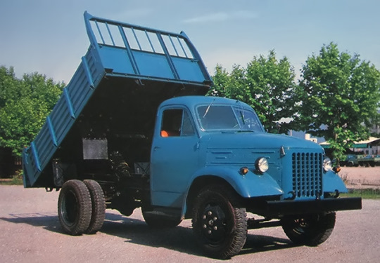

На базе NJ134, в основном, строились автомобили для сельского хозяйства. Например, они серийно оборудовались кузовом самосвалом.

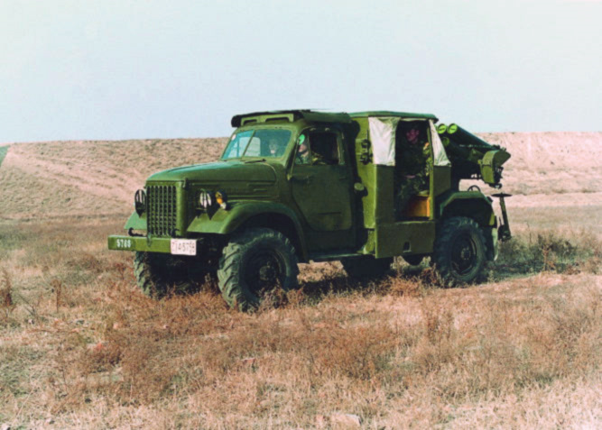

У военных NJ230 стал базой для спаренного РСЗО Type 63. Данная установка имела 24 пусковых гнезда, для 130 мм снарядов. Вес снаряда достигал 18,8 кг, боевая часть 8,3 кг и 1,26 кг ВВ в ОФС.
Начиная с 1956 по 1987, нанкинские версии ГАЗ 51 и 63 оснащались рядной шестеркой с объемом 3485 куб.см, мощностью 70 л.с., то бишь обычным двигателем ГАЗ 51.

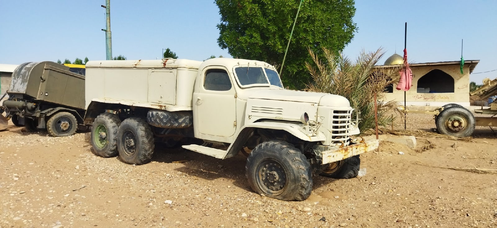

На днях сфоткал в Иране. Удивился, что вроде 157й, а эмблемы китайские. Нашел эту статью:)
