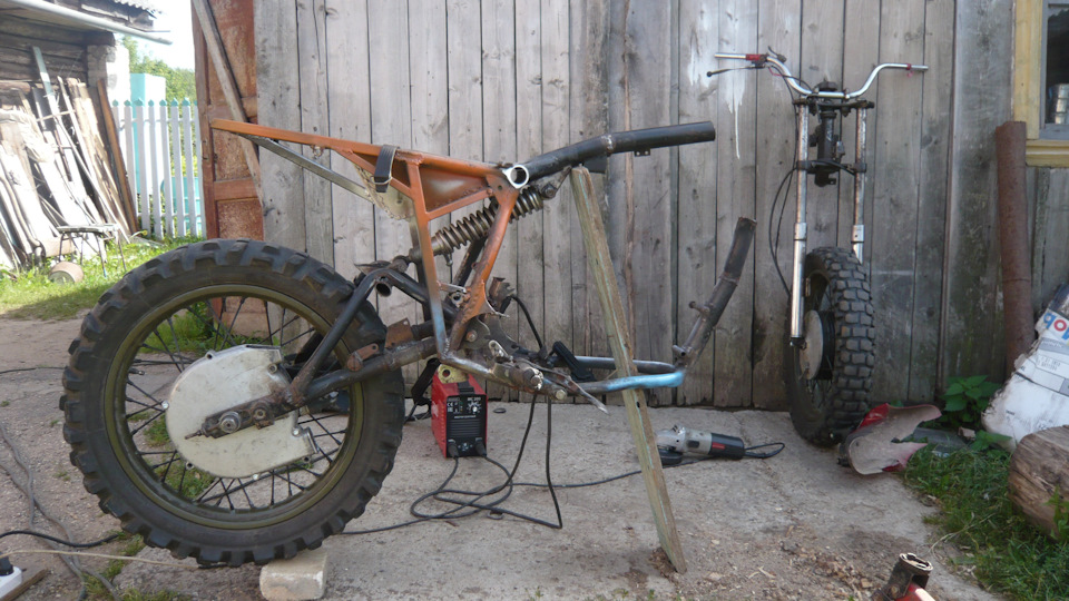

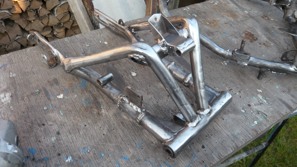

Маятник! Он уже был удлинён на 60 мм, и теперь — укреплён. Появилось крепление амортов и щитка. Самые глазастые увидят ещё один кронштейн — для чего, как думаете?

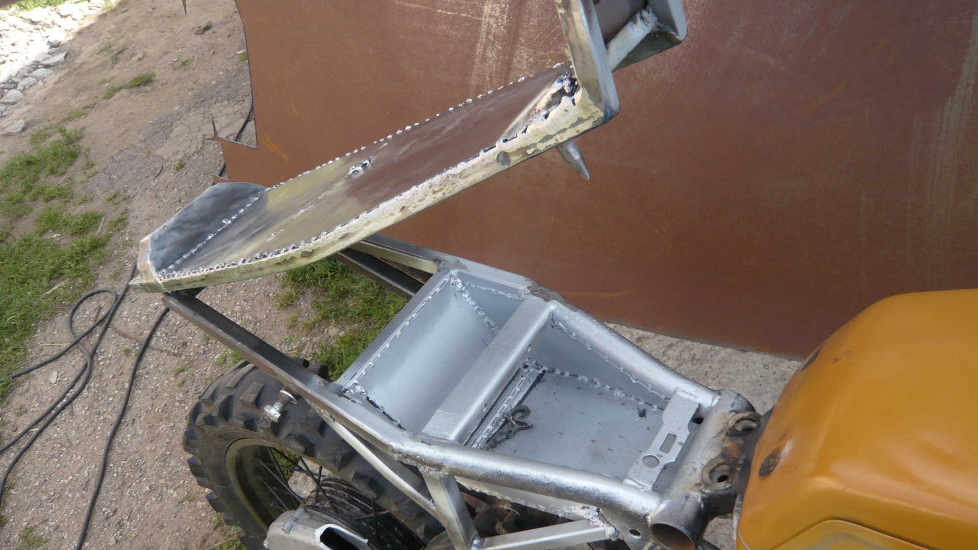

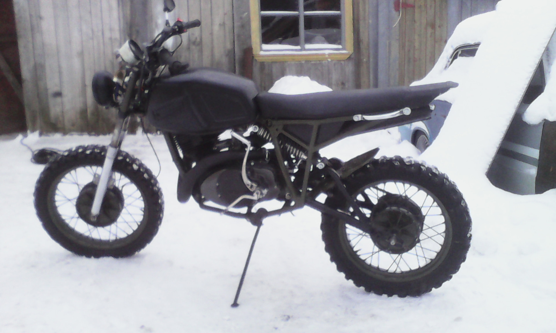

Пардон, что так перескакиваю, но тут уже: стоят два амморта стоковых под седлом, сварен новый хвост из профиля, бардачок и снова переваривается рама. Угол наклона вилки в 18 градусов слишком мал — рулёжка довольно нервная стала на средних скоростях, вилка больше прожималась и изгибалась на неровностях. 22-23 градуса устроили.
Тут перескок во времени и уже открашенная рама с седлом и … Но вы смотрите пока только на раму, положение вилки, заднюю подвеску и самодельный боковой упор! Ох, как его не хватало!)

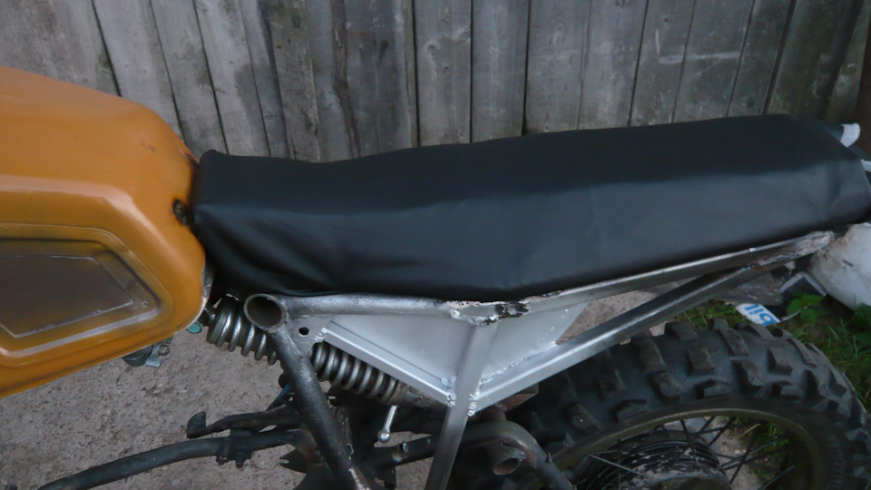

Полностью кастомное седло из профиля 20х20 и замком старого седла, у которого только замок и не сгнил. Делее, на него — плотный поролон из сток седла, подрезанный по вкусу и по месту. В бардачке место под АКБ, всю электронику и пару отвёрток.
Обтянуто шкурой горного дерьмантина — выглядит костляво. Подложил 5мм поролон и стало лучше! (складки тоже натянул, одевай тапку обратно на ногу). Седло — полторашка. По сути — только для райдера, но в крайнем случае можно прижать шары к баку и водрузить стройную нажопницу (с нестройной не справится подвеска)

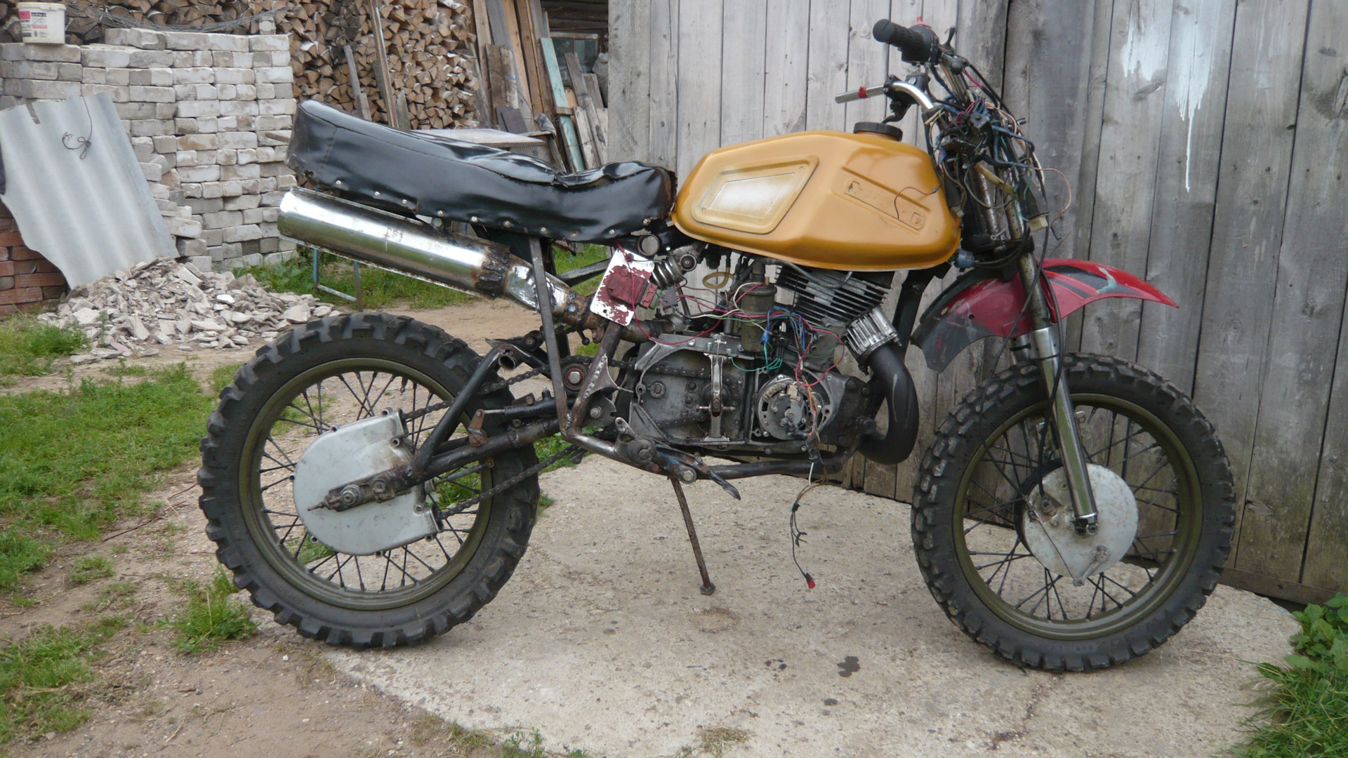

Намутил бак от какого-то стрита Stels. Симпатишно, но: в районе цилиндра несовпадушки и седло уже под тот бак, а переделывать не хотелось.

Кастомизированный из стокового, в стиле стрита/спорта — щиток(брызговик). И красиво, и мотор с амортами чище!

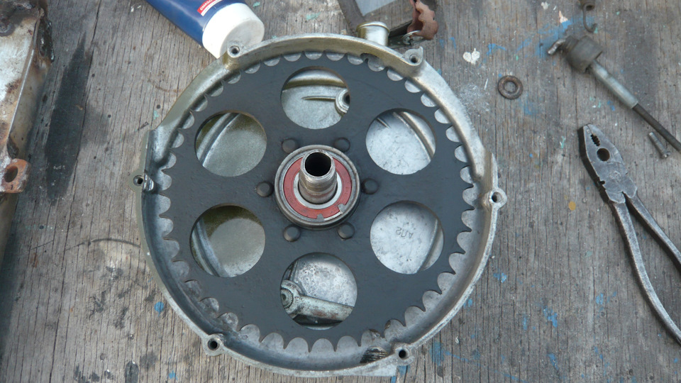

Ход подвески получился 250мм — пришлось делать пару хитрых обводных звёзд. Основа: ведомая звезда на 14 зубьев напрессованная на подшипник. Верхняя — на раме, нижняя — на маятнике. Дня три шатал подвеску, отрезал и снова приваривал их. В итоге цепь слабеет совсем немного, не перетягивается и не висит, как на многих самопальных пепелацах. Прикидывал хитрую схему с рычагами и тягами, но сложна — много шарниров. Не из чего было делать.

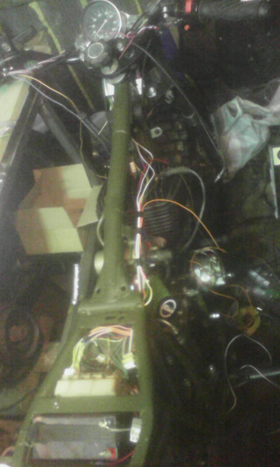

АКБ на резинке расширительного бачка 2108. БПВ, знакомый вам, под ним коммутатор 2108 и самопальная плата оптодатчика зажигания.
Добавлен блок на 3 флажковых предохранителя. Вся проводка новая, с нуля, на новых проводах. Надоели старые сопли и проблемки на покатухах из-за мелочей. Так же поставил выключатель массы — советский автомат на 50А.

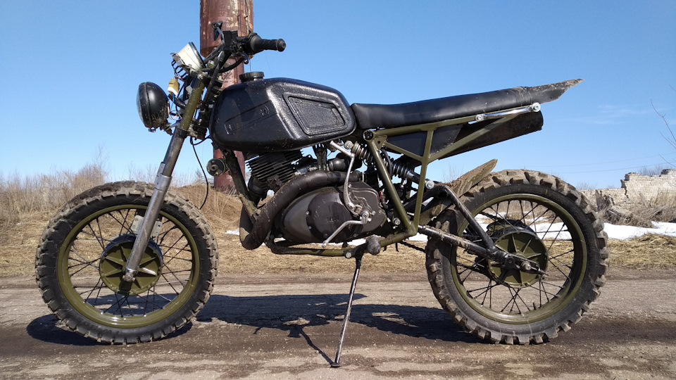

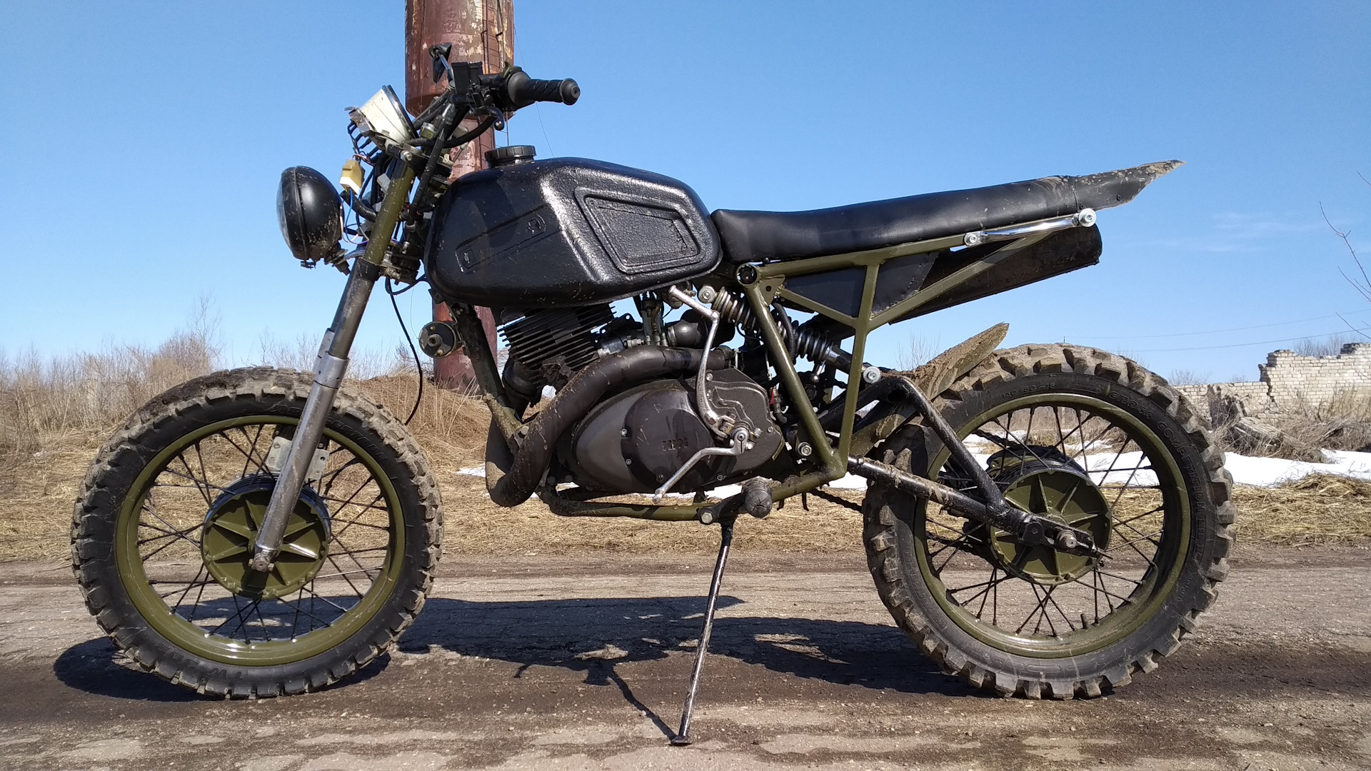

В силуэте и пропорциях рамы есть косяки, не очень доволен собой… Но в сравнении с тем, что купил в далёком 2015 — прогресс налицо! Задняя подвеска с ходом 250мм, соотношение рычагов настроено под одного, 75 килограммового, меня. Т. е. садится кто-то крупнее или пассажир сзади и всё. При этом, при вваливании по ямам и брёвнам мот больше не даёт под зад и не пытается скинуть — я хотел именно этого. А прыжки мне не нужны — не кроссмен. Просто маленький мамкин эндурист.

Что ж, товарищи, теперь о впечатлениях! Самым слабым звеном осталась — передняя подвеска. И смотрится хило, и с задачами плохо справляется — мотор больше стал на неё давить из-за смещения центра тяжести. Работает мягче, чем в стоке — приятно, но ходов мало. От Иж — Орион самая длинноходная вроде бы, да? Но дюже дорогущие оне!
Так же, из-за смещения ЦТ(центра тяжести) вперёд, в следствии удлинения маятника и уменьшения угла вилки, пострадала проходимость: заднее хуже прижимается, а переднее наоборот перегружено. Если посмотреть на иноземные эндуро, то у них моторы короче и максимально сдвинуты назад. Тут же — коробка торчит и не оставляет шансов. Поплакал за "эндуро" с урало-моторами…
"Благодаря" высокому ЦТ байк кажется тяжелее, чем есть. И реально: поднять его стало сложнее — физика рычагов! И в то же время, поэтому же его меньше нужно наклонять и контрсмещать в поворотах. Можете не верить, но управляется ооочень приятно! Хочешь вправо — начинаешь толкать правую рукоять вперёд и тут же, за движением руки, колёса "выезжают" из-под тебя влево! Магия. К слову, в прошлом году приобрёл древний 400-кубовый спорт — Honda VFR400R и на нём до 50 км/ч не так приятно рулить. Да его вообще, можно сказать, так не чувствуешь! "Ай да Ванька, ай да сукин сын!.."

Более точно бы понять как устроен успокоитель цепи, как там крепится нижняя звезда к маятнику. и немного не понятно про задний тормоз, как реализован? А вообще всё очень доходчиво, проект хорош, видно что руки из нужного места)
Звезда — болтом к приваренному уголку. Когда подвеска сжимается, верхняя звезда постепенно ослабляет цепь (грубо говоря), а нижняя начинает натягивать. Весь фокус — поймать нужное положение нижней, относительно верхней. Тягу, что идёт от тормоза из "камбалы" тянет рабочий цилиндр сцепления 2101, установленный на маятнике. К нему подключен главный ЦС 2101 на который жмёшь педалью. В разрыв тяг пару цилиндров врезана.
