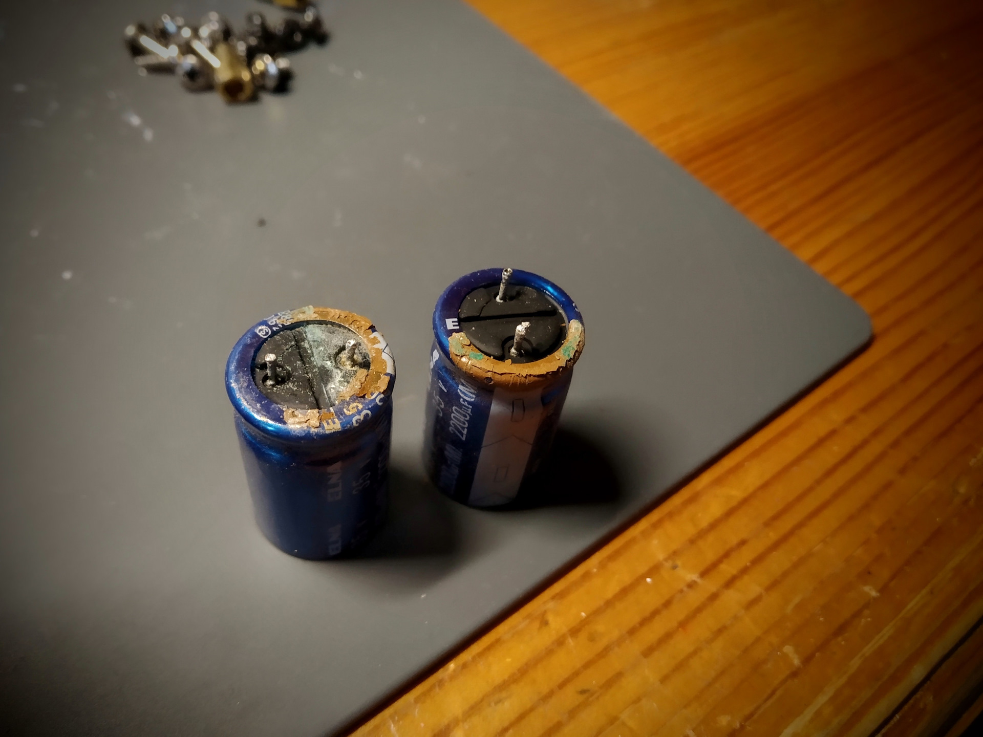

Аппарат какое-то время подрабатывал утюгом у сплщиков. Вскрытие показало растрескавшийся клей-фиксатор и коррозию вокруг силовых конденсаторов, которые начали «потеть».
В первичном питании стоят 4 конденсатора DLS 1000мкФ 35В около входных дросселей и основная батарея из 6 конденсаторов Elna RE3 Blue Robe 2200мкФ 35В. Вторичное питание – большое количество разбросанных по плате Elna RJ4 1000мкФ 50В. Решение выглядит грамотным.
Основную батарею в первичке заменил на Nichicon 4700мкФ 25В, во вторичку и около входного дросселя поставил Panasonic FR 1000мкФ 50В – заявлено lowESR и 10000 часов работы, неплохо. Они немного крупнее стоковых, но поставить удалось.

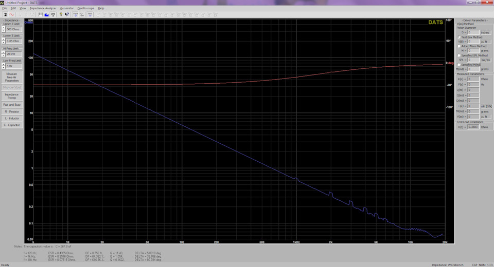

Проделал небольшую лабораторную работу. Старая Эльна хороша – ёмкость ещё не уплыла, сопротивление примерно на уровне с новыми.
Пригодились заложенные в DATS v2 измерения тангенса угла потерь или DF (Dissipation Factor), поскольку на начальном этапе ни ёмкость, ни ESR не отображают начало конца конденсатора и его эффективность на высоких частотах. На прилагаемых скринах есть измерение самого страшненького Elna Blue Robe, отобранного из снятых конденсаторов. Нас интересуют цифры на частоте 10кГц. При сопоставимом с новым конденсатором значении ESR – активно-реактивные потери DF почти в три раза превышают показатели нового конденсатора. А блок питания в данном случае работает примерно на частоте 37 кГц.
Панасоники действительно соответствуют заявке lowESR – на частоте 10кГц низкий ESR, хороши для работы в блоке питания. Здесь следует отметить, что сравнивать между собой следует конденсаторы с одинаковой емкостью и заявленным вольтажом, чтобы в абсолюте сказать какой из них чисто электрически лучше или хуже. Если сравнивать сильно разные емкости и напряжения — это как сравнивать твитер с сабвуфером – диапазон частот и назначение разные.
Из интереса замерил биполярный ничикон, но открытия не вышло – цифры мало отличаются от полярных конденсаторов с такой же емкостью и вольтажом.

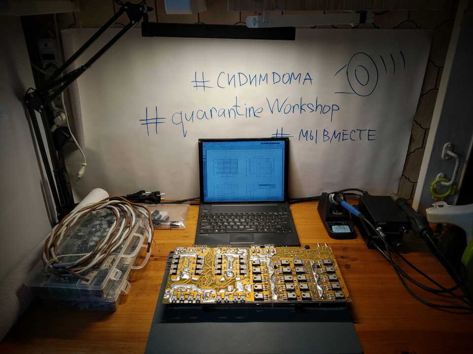

Возвращаясь к DLS.
Почищены и смазаны клеммы и регуляторы, заменена термопаста.
Вместо встроенных предохранителей запаяны перемычки, силовые дорожки платы усилены медной моножилой и пропаяны.
Большую часть функционала кроссовера необходимо было сохранить, поэтому убраны только два переключателя – д/у и подтонального фильтра (сабсоник).
Четыре ОУ заменены на комбинацию AD823 и OPA1642, доработано питание.
Откорректированы параметры обратной связи и входной обвязки.

Да, время берет свое… DLS A и RA, то, что у меня побывали, практически все просились под тотальную замену конденсаторов. особенно упакованные с надписью DLS.
При чем, не столько из за потери ёмкости и ESR, сколько из за того, что начали потеть по ногам…
