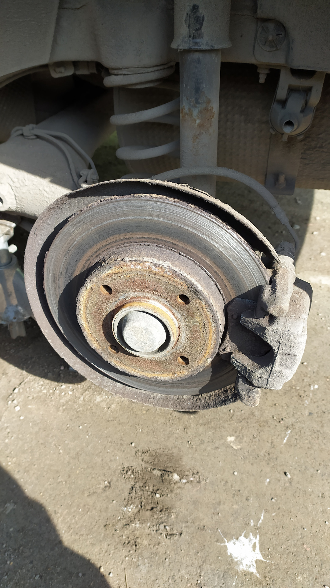

Сегодня возился с задними тормозами ситроена. Машине 9 лет, но пробег 50т.км.

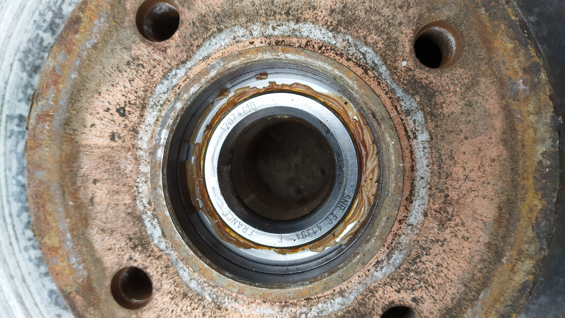

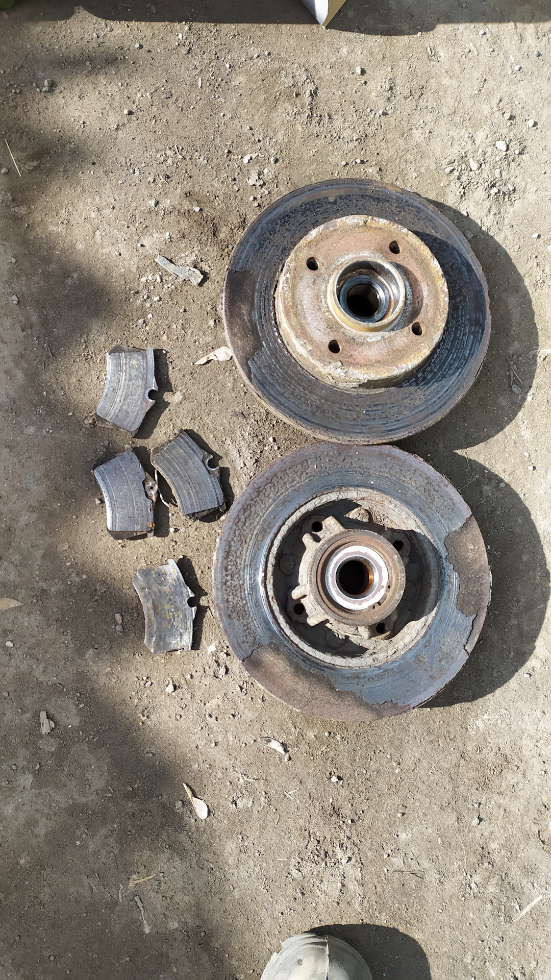

Вывод такой: машина не должна стоять — она должна ездить. Как итог: диски тупо сгнили и развалились.
Работа не сложная, но вышло не быстро. С домкрата менять не очень удобно плюс все хорошенько забилось грязью и ржавчиной. Кто будет менять в такой же ситуации — запаситесь крепежом. Болты крепления скобы лучше поставить новые. Да и ступичные гайки тоже.

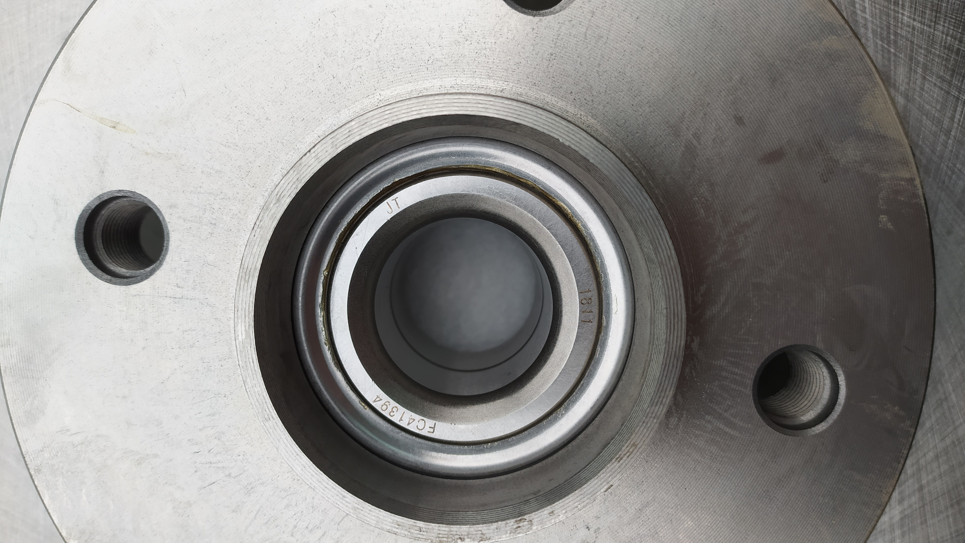

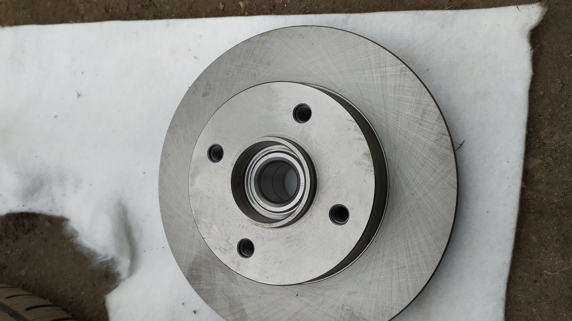

Диски: Patron PBD7014 с подшипником

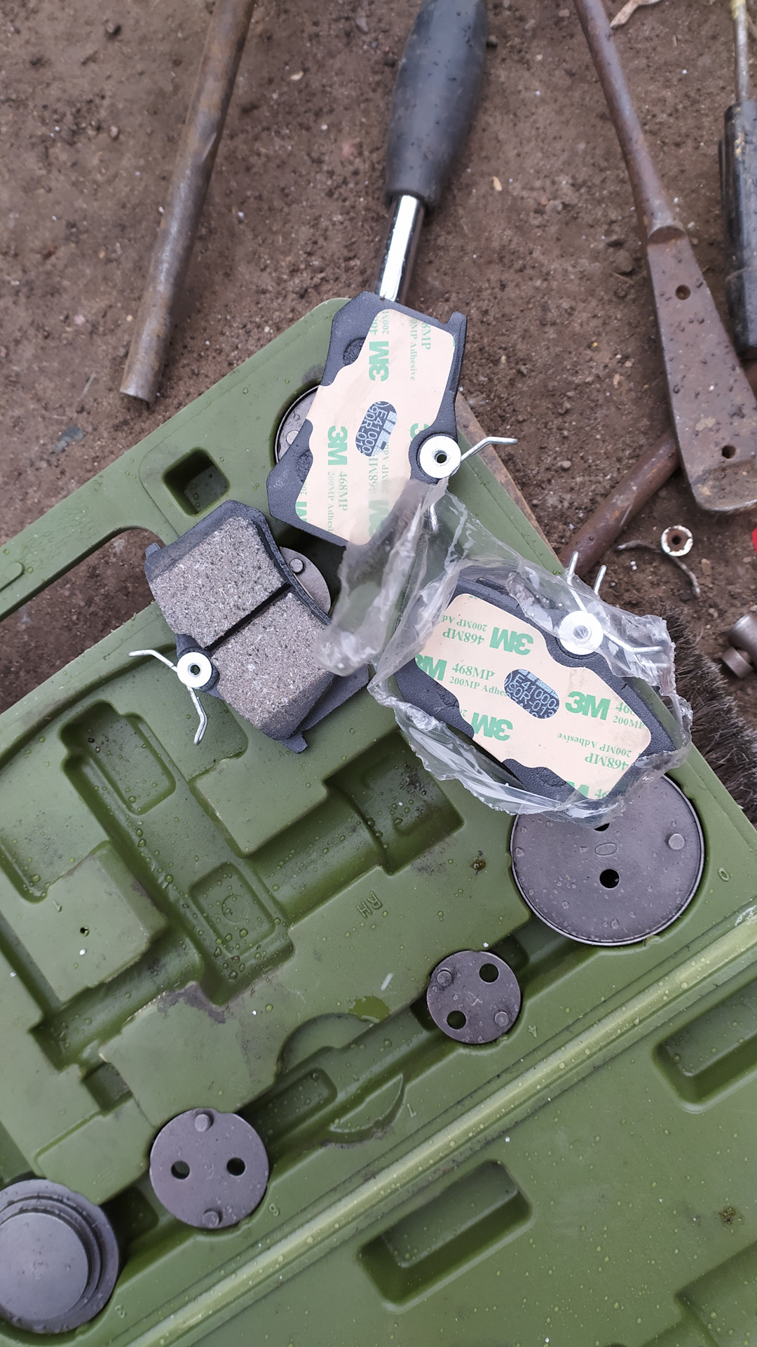

Колодки: Miles E410004
Фотки:
Выводы: На первый взгляд все очень не плохо. Диски фрезерованные, что хотя бы вселяет надежду что их не поведет сразу же. Подшипники по артикулу сходятся со штатными. но сколько проходят — загадка.
Колодки с цифрой 4 вначале номера имеют состав low-steel что намекает на продвинутую технологию изготовления. Посмотрим как будут в эксплуатации.

привет! Как диски в итоге спустя время?
На год точно хватило — потом продал.
