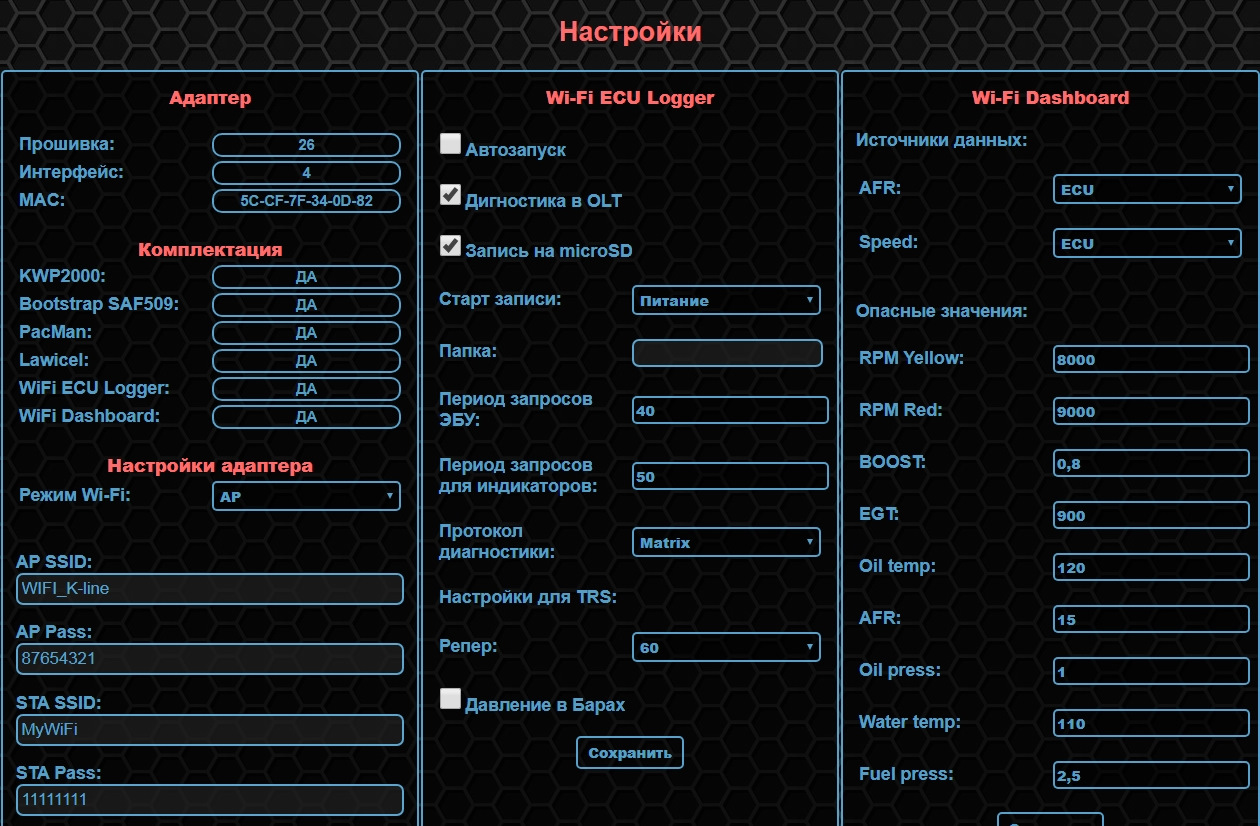

Для активации режима работы появился пункт "Matrix" в настройках протокола диагностики:

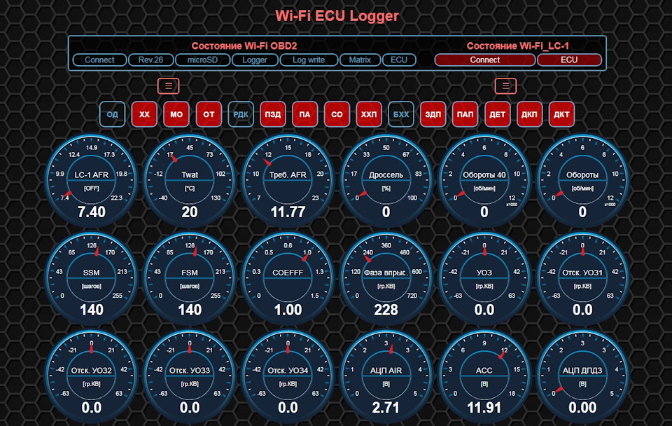

Пример отображения некоторых параметров в web-интерфейсе:

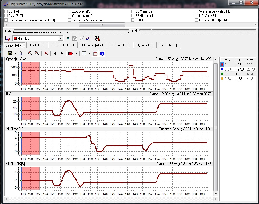

Пример некоторых названий, отображаемых в логе:
Тест проводил на небольшом "стенде" из ноутбука, телефона на Android, ЭБУ Январь 5.1, эмулятора датчиков ДВС. Эмулятор собран на основе проекта Николая (Avtoelektron), за что ему спасибо. Код эмулятора переделан под компилятор gcc, перенастроены таймеры для правильной работы на высоких оборотах и реализовано сглаживание АЦП для более стабильных значений напряжения.
