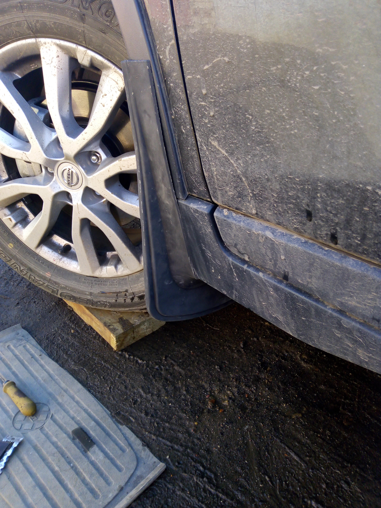

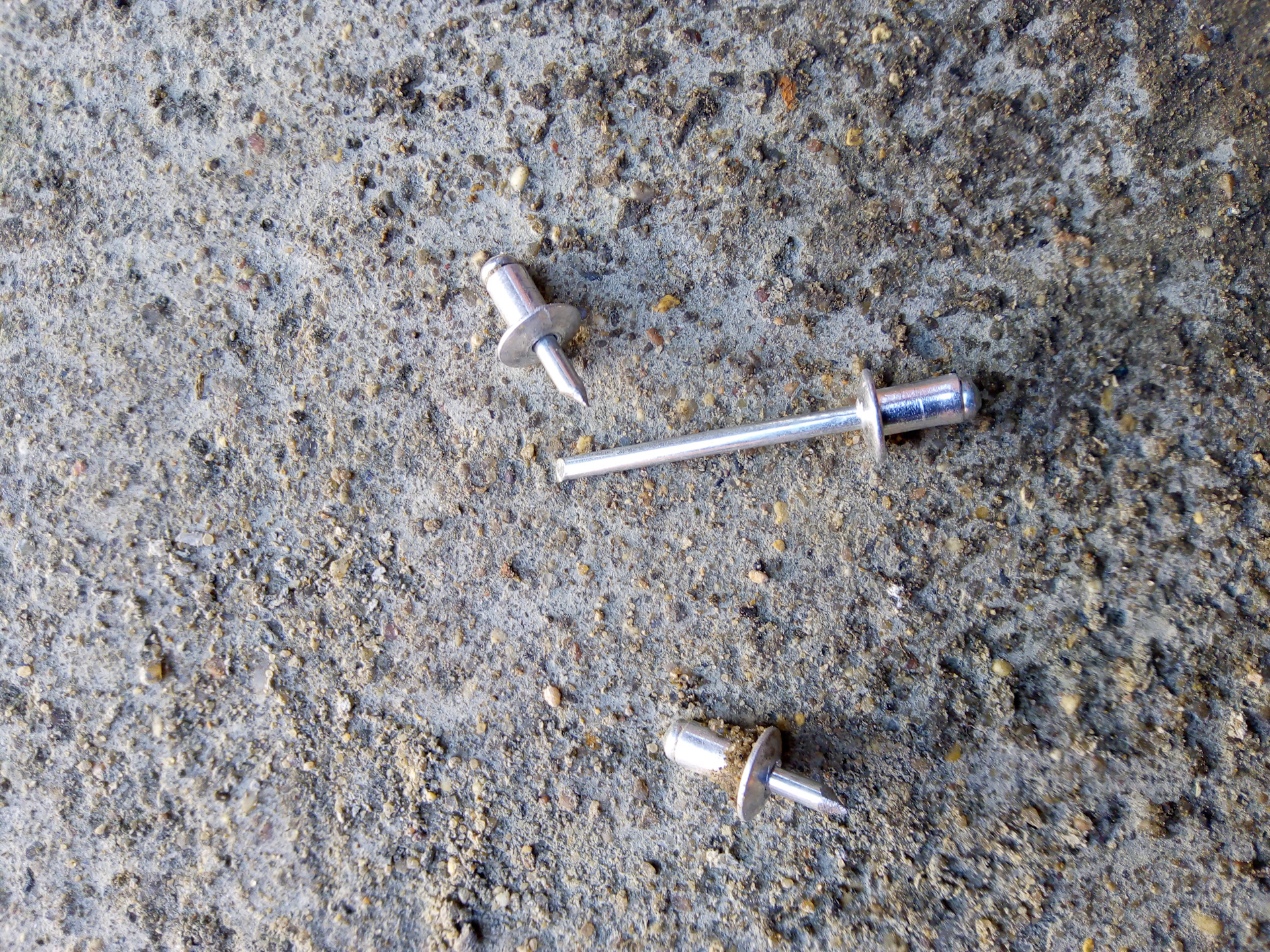

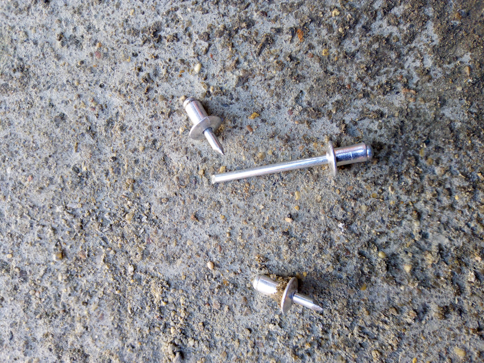

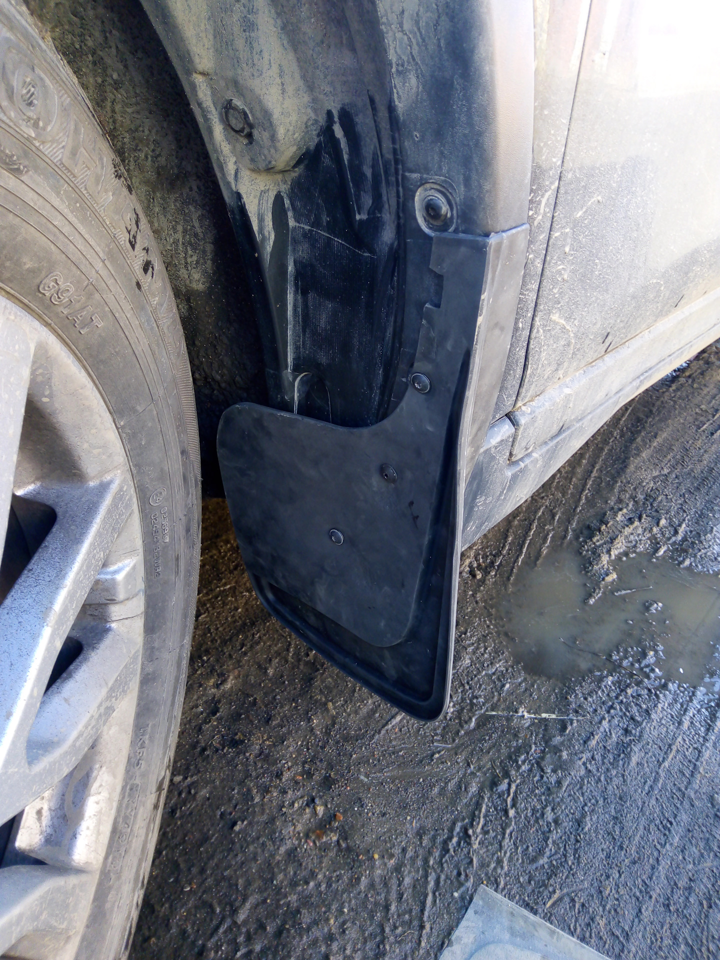

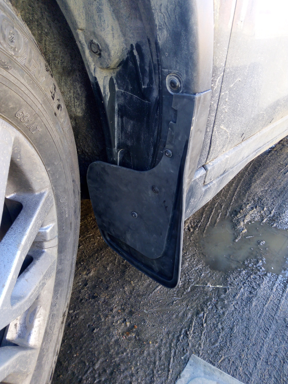

Установил такие брызговики, мягкие. Разметку под отверстия делал обрезанными заклёпками (вставил и прижал брызговик). На зад лучше тоже переднии пойдут, буду переделывать, т. к. заднии узковаты. Снизу не крепил, и так хорошо держаться.

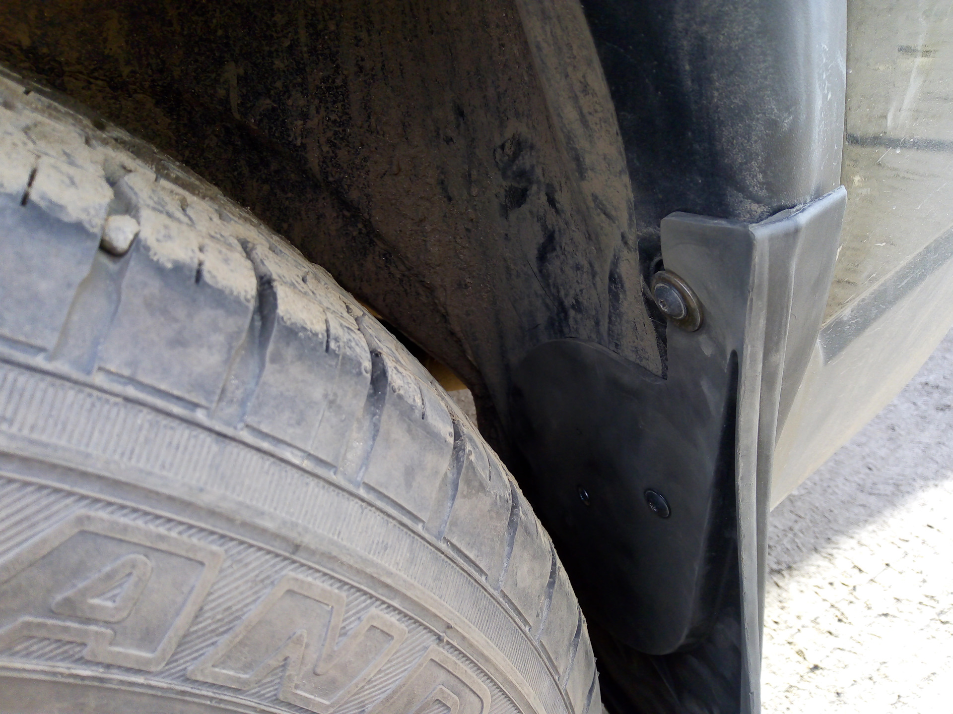

Сзади только 2 самореза?
Нет, ещё третий обычный, к локеру и фетру прикрутил, но задние эти очень узкие, я поставил уже вместо них AMF-02
