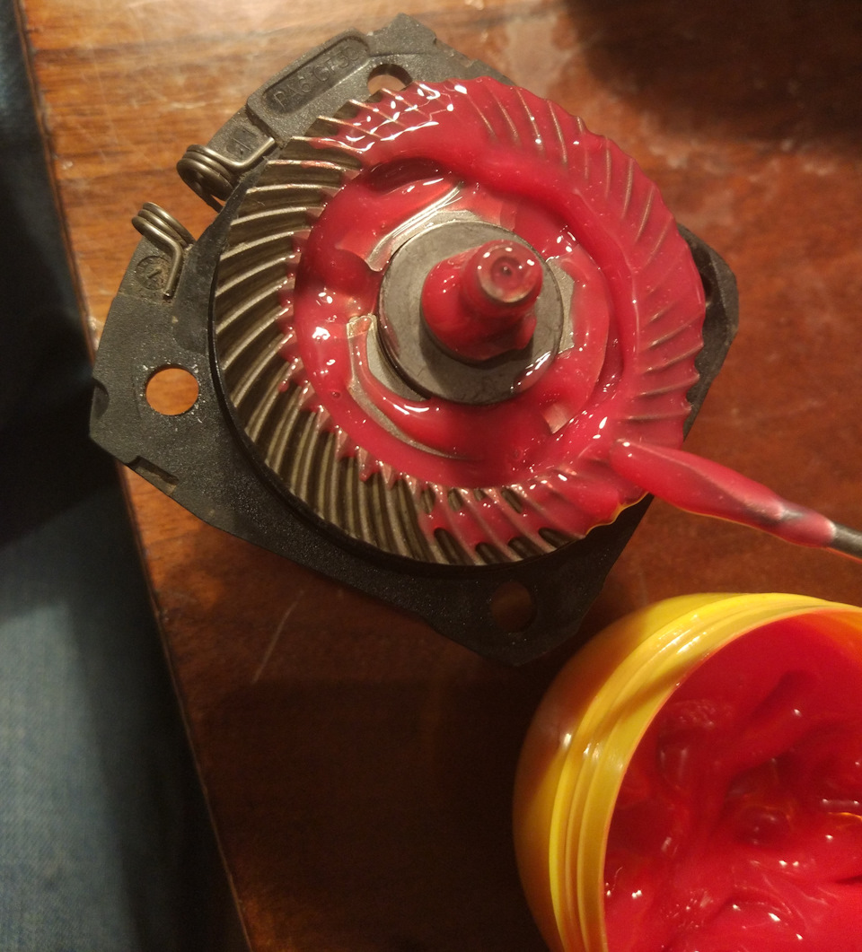

Закончилась смазка в моей маленькой болгарке Метабо на диск 125мм. На вид все шестерни сухие.
Поиски ни чего хорошего не дали. Была идея купить бошевскую смазку за 2500 руб, но и её нет в продаже.
Решил смешать сам.

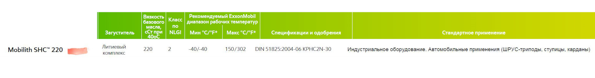

Взял густую смазку (nlgi 2) — MOBIL Mobilith SHC 220 (это не 222, которая минералка) и смешал её с трансмиссионкой от своей машины gl-4 (castrol). Примечательно, что и смазка и трансмиссионка обе на синтетической основе. Смазка упорно не хочет разжижаться, но смешиваются на ура — достаточно большая доля трансмиссионки, но пропорции не регистрировал — мешал на глаз, по консистенции. Наверное 50/50.
Смазка от густого красного цвета прешла в более блёкленький. Из-за трансмиссионки стала вонять…
День работы на стройке (точно по часу без перерыва) показал, что болгарка работает и греется до состояния еле тёплая. Правда на улице пока не лето, 10-15 градусов.

греется по 2ум причинам:
1)вязкость в 200сст много для данного высокооборотистого узла. сюда надо от 45сст до 100сст
2) слишком много смазки- часть мощьеости тратится на перемешивание и взбалтывание большого массива смазки в редукторе.
У вас слишком жидкая консистенция.- гидродинамические потери высокие и нагрузка на мотор.
Консистенция нужна- медленно стекающего но липкого меда.
чтобы при перевороте редуктора смазка не стекала с него а прилипшей висела внутри но при этом на ощупь была мягкой.
Цель смазки не циркулировать а при нагреве отдавать масло шестерням- но при этом количество должно слегка касаться зубьев, чтобы захватываться малыми порциями.

Литол до 120 градусов работает, а эта мобил до 150. В принципе разница не большая. Просто, возможно, чуть лучше и на синтетической основе.
Вот только цвет как-то побурел… не произошла бы там какая нехорошая реакция между присадками…
Кстати, посмотрел сейчас, по сути смазка Мобил то-же самое что и литол, та-же сфера применения. Как вы справедливо заметили, просто помоднее. Только не путайте ШРУС с ШТУС-триподами.
