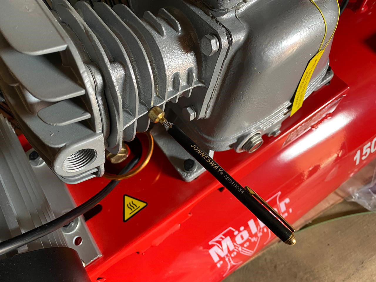

Литье компрессорной части поршивенькое. Цилиндры компрессора магнитятся. Пусковой конденсатор 250 мкФ, рабочий 50. Воздушные фильтра бумажные. Стоит дешевенький влаго-маслоотделитель с редуктором. В ресивере с двух сторон имеются заглушки для подключения дополнительных накопителей.

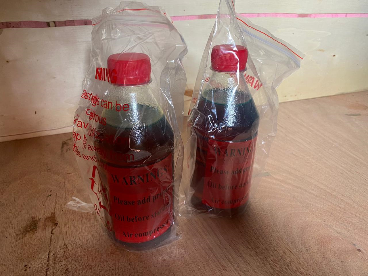

Заливаем масло по уровню, которое идет в комплекте. Масло густое, тянется как мед )) Вместилась только почему то у меня одна бутылочка, наверное внутри какая то часть была. А то как то маловато выходит. Откручиваем сливную пробку конденсата в ресивере и минут 10 гоняем в холостую. Делаем обкатку. А дальше берем секундомер и смотрим на что способен наш Moller.

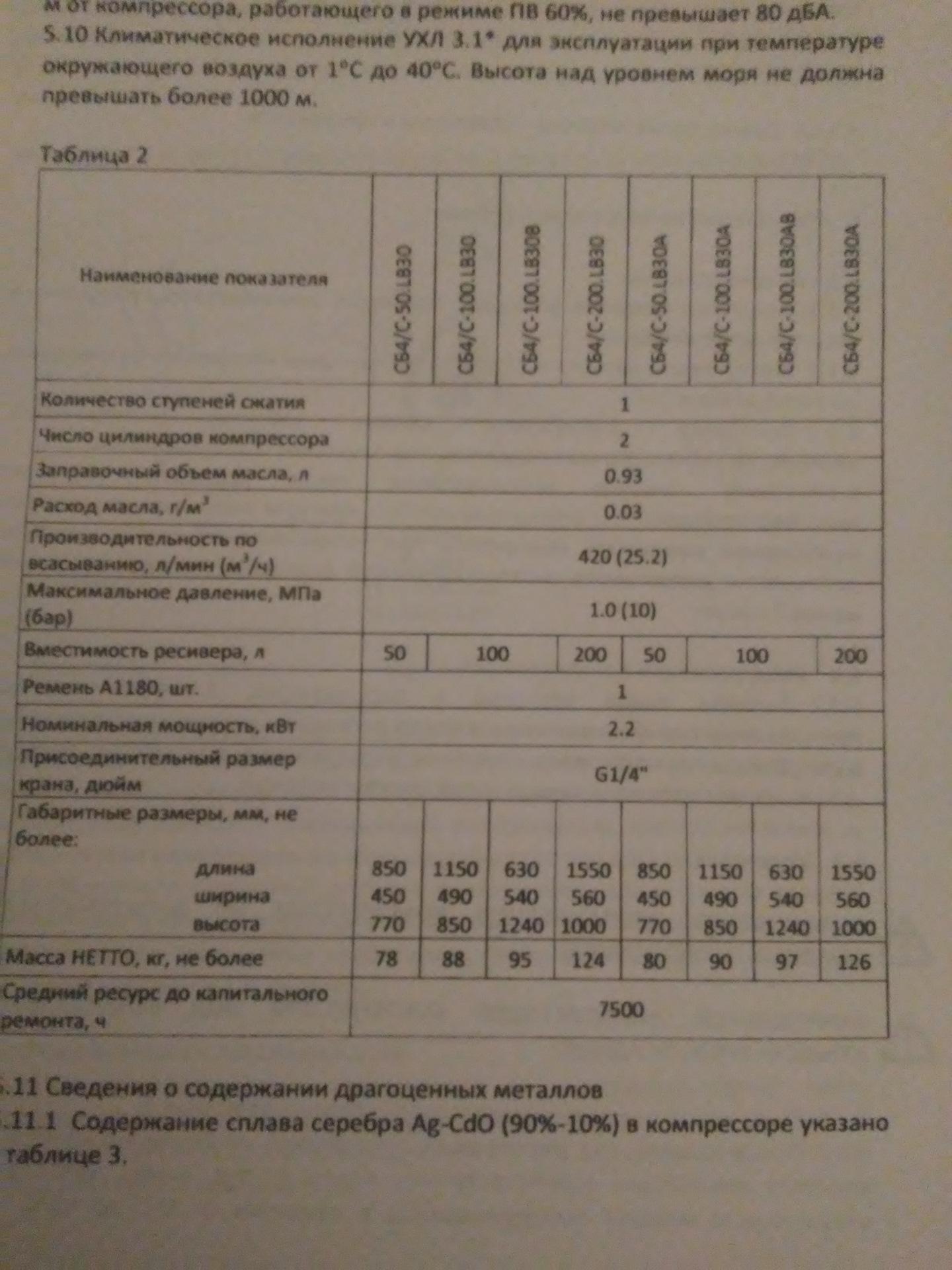

Ах да, чуть не забыл . У меня ремеза ременная с 2мя цилиндрами и честных 50 литров ресивер ! При этом он или она весит 75 кг в собранном состоянии . У вас 3 цилиндра на ремне, 150 литров ресивер если верить китайцам и при этом вес компрессора 98 кг . Это вообще как так то получается ? На один цилиндр больше и ресивер в три раза больше но при этом вес больше на 23 кг, это фантастика !
Ну ремеза 100 литров весит 85 кг, всего лишь на 10 кг тяжелее Вашей 50 литровой.
Открываем книжку 👇
wtfevgen
В этой книжке данные по весу, 90 кг . Это вес без упаковки

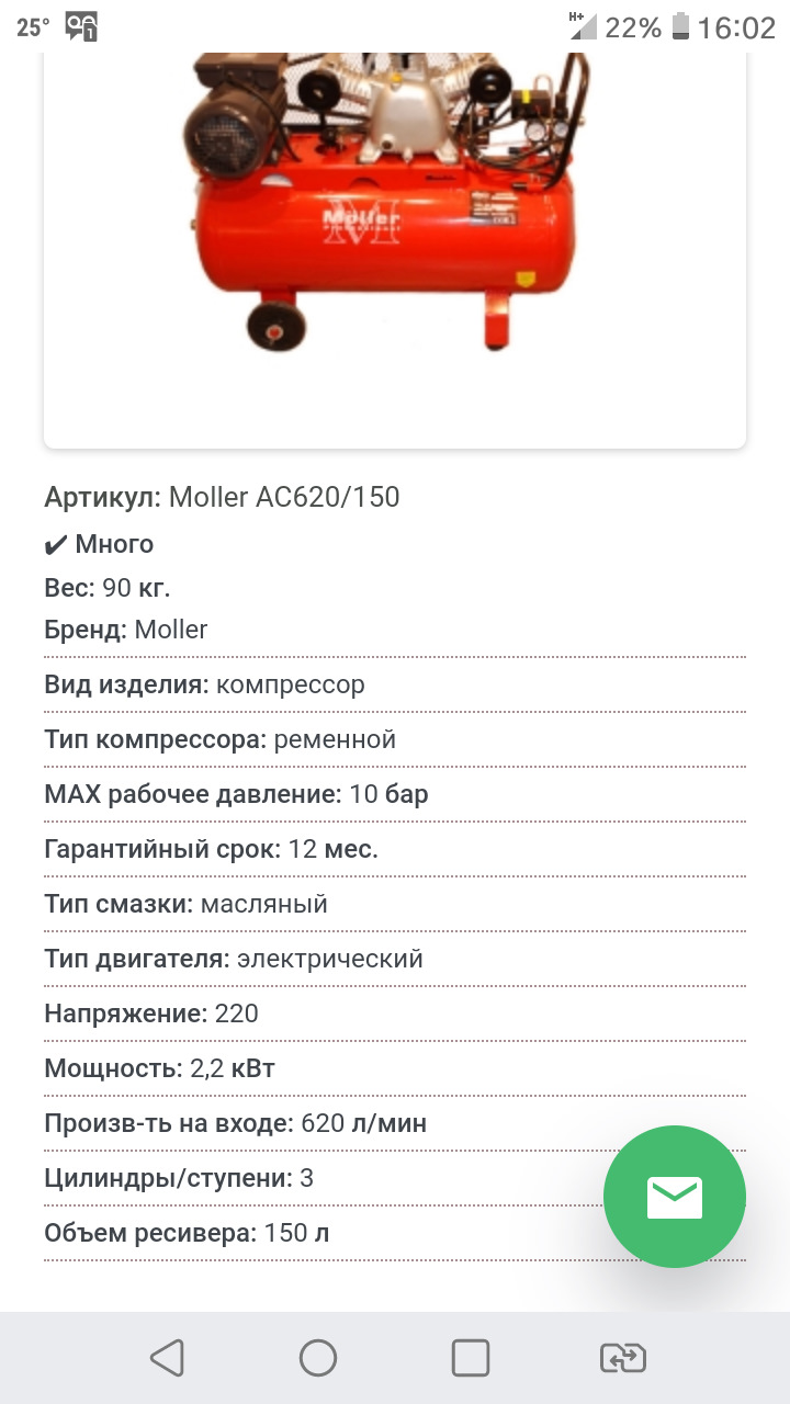

wtfevgen
А теперь сколько весит Moller без упаковки и 90 кг . Так же как и ремеза на 100 литров . Но 100 литров это не 150, и два цилиндра не три .
Задайте вопрос компании Хоппер Ковш, она занимается продажами компрессоров Moller в России, почему у них компрессоры легче Ремезы.
Я и так ответ знаю, ресивер не соответствует описанию, от этого и производительность его меньше чем есть на самом деле .

Я смотрел несколько обзоров компрессоров Ремеза с ресивером на 100 литров. Все качали больше трех с половиной минут. Ни один не накачал 10 атмосфер. Автоматика вырубала раньше. Получается модель на 100 литров не выдает даже 300 л/мин. То ли перегревается и падает кпд, то ли еще что то. Возможно проблемы с напряжением в сети у всех владельцев данного компрессора были.
