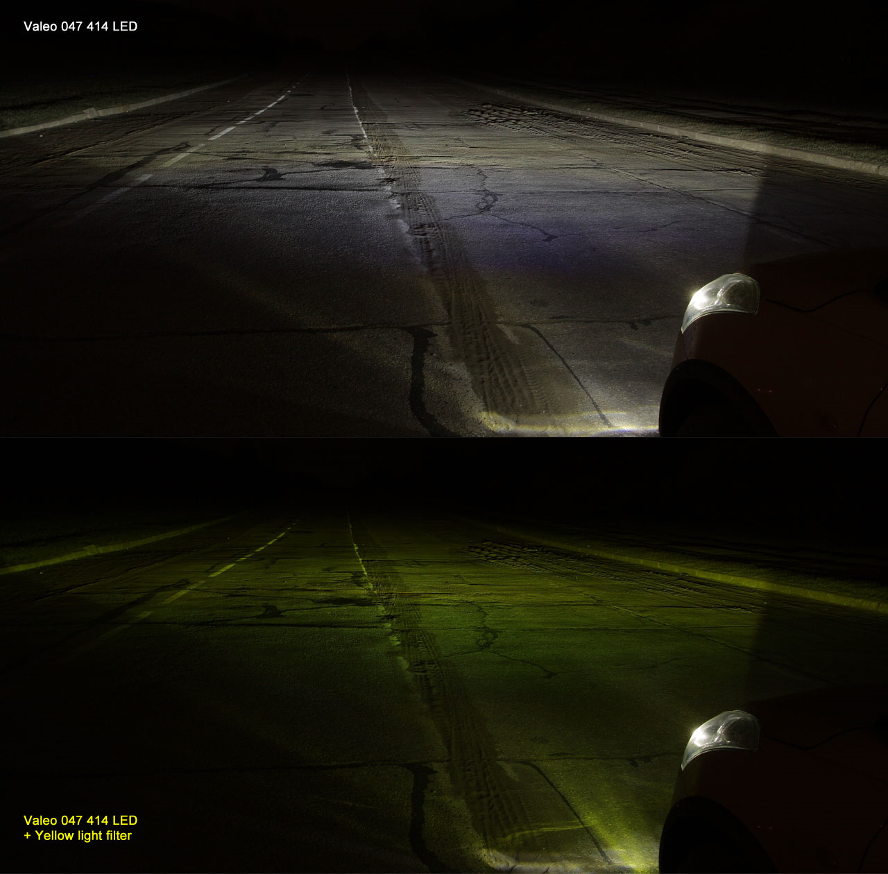

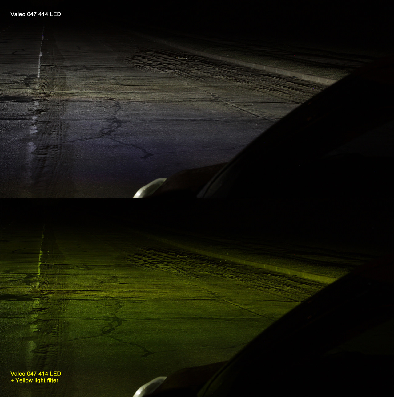

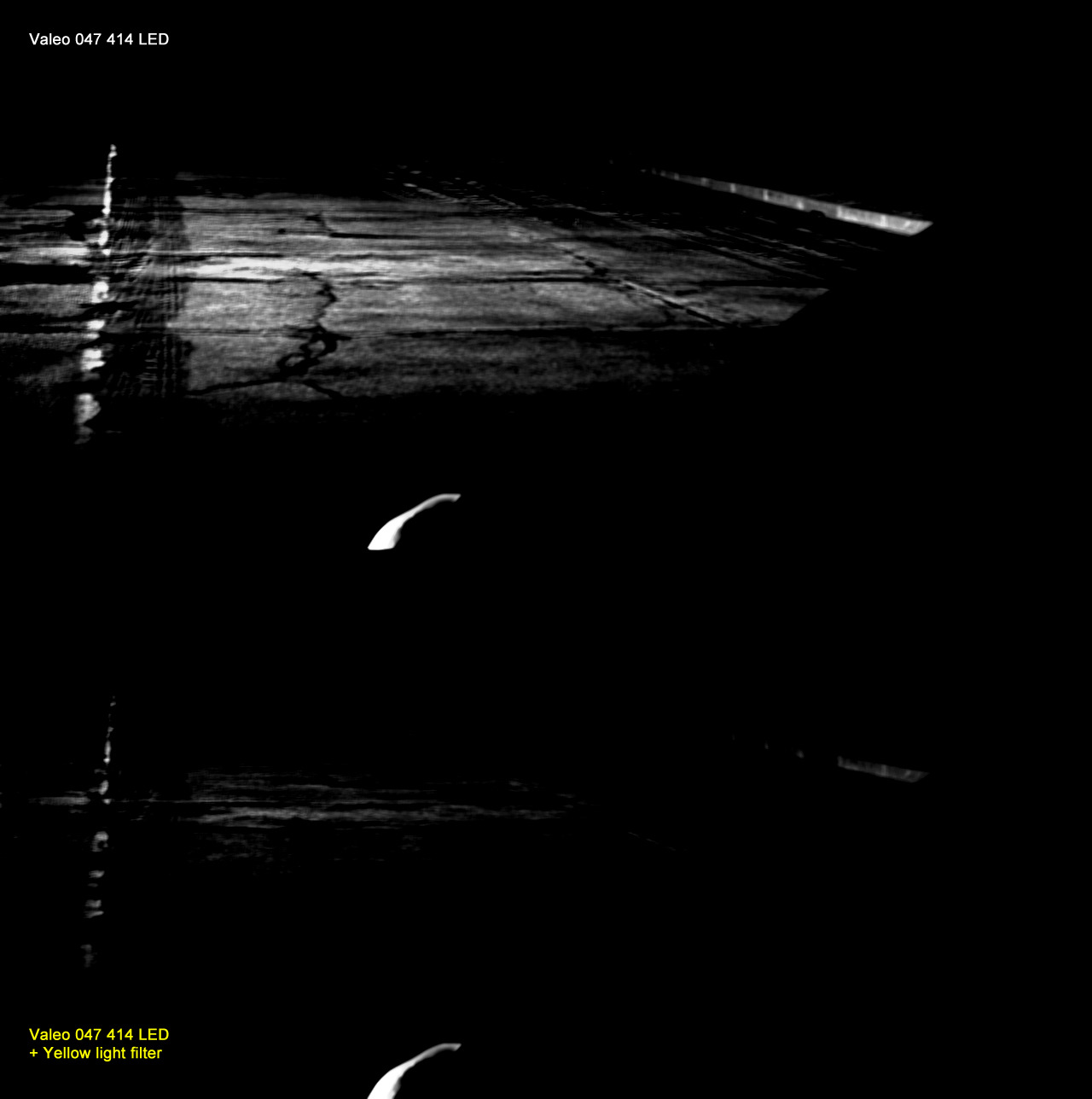

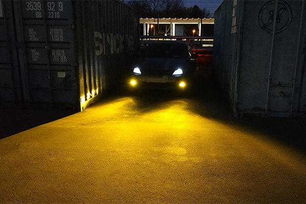

И так вот что у меня имеется на машине: светодиодные ПТФ Valeo 047 414 и защитные очки жёлтого цвета для изменения цвета светодиодных ПТФ.
Взглянем снаружи.

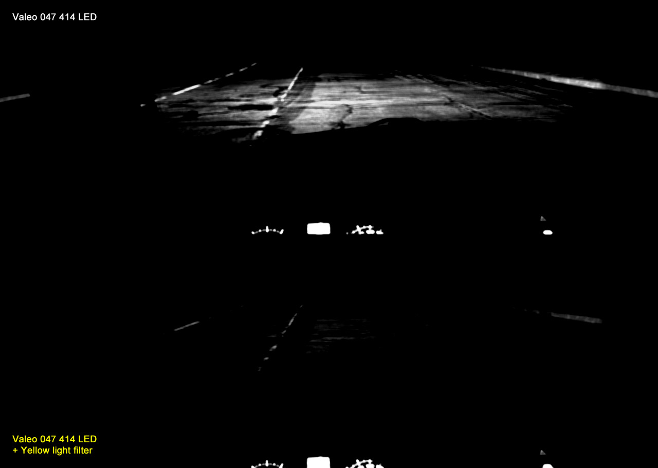

Вроде бы всё нарядненько, но по факту после сведения картинки получаем сильную просадку по интенсивности свечения.

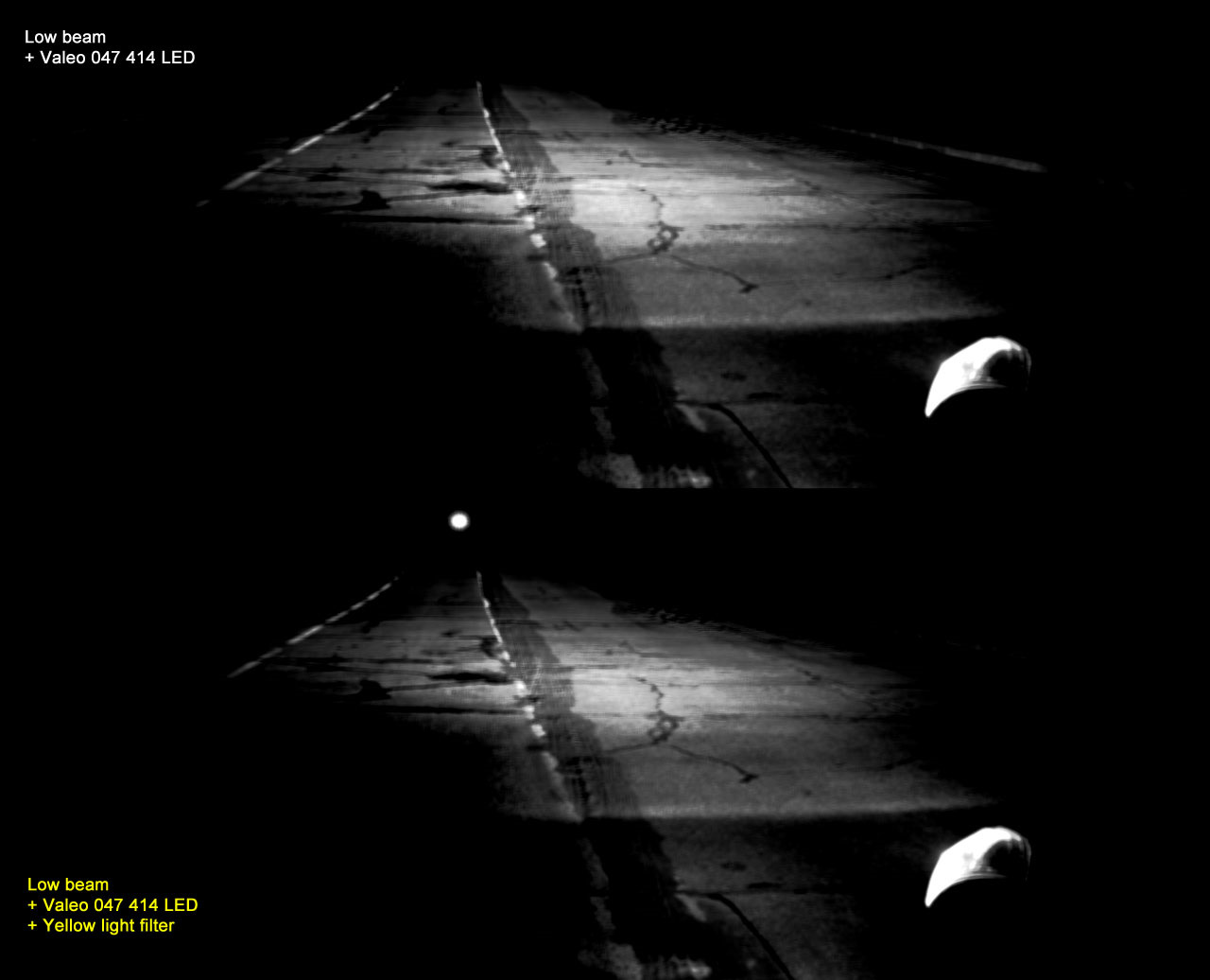

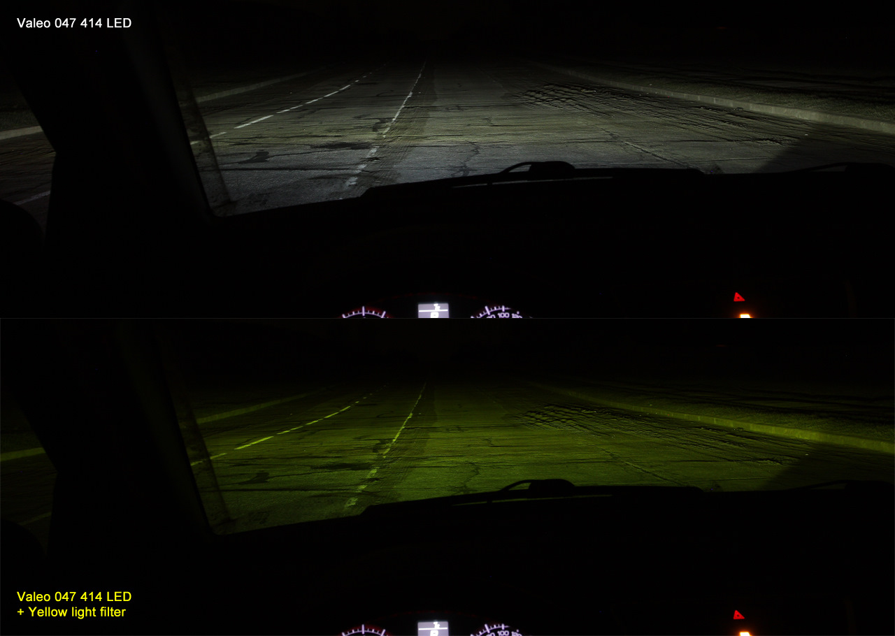

Теперь с места водителя.

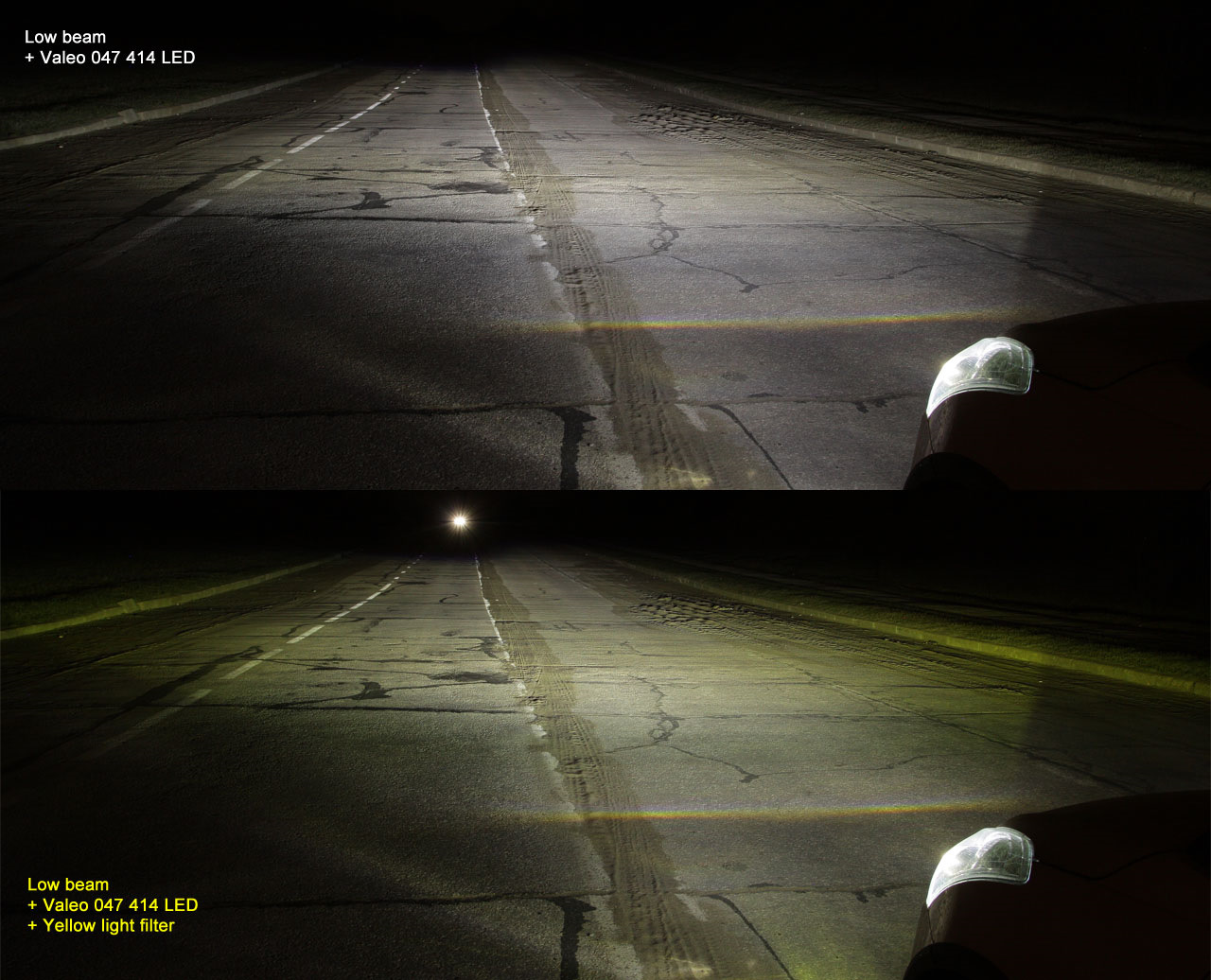

Теперь сравним какую добавку ближнему свету делают ПТФ
Дополнительно в видео материалах
Конечно сейчас полетят камни что тест не корректен для светодиодных ПТФ, ведь я использовал светофильтр для создания жёлтого свечения — но это меньшее из зол, ибо той же серии жёлтые светодиоды имеют куда меньшую светосилу, к примеру из найденных совершенно случайно Osram Oslon Black LY H9GP светодиод жёлтого цвета имеет светосилу 68лм, а той же серии LCW H9GP белый уже 95.5лм, это практически на треть ярче. То есть если белые светодиодные ПТФ потребляют 9Вт, то с жёлтыми светодиодами они же должны потреблять 12,5Вт и больше, а это как минимум другой конструктив и другие светодиоды, по факту другие ПТФ.

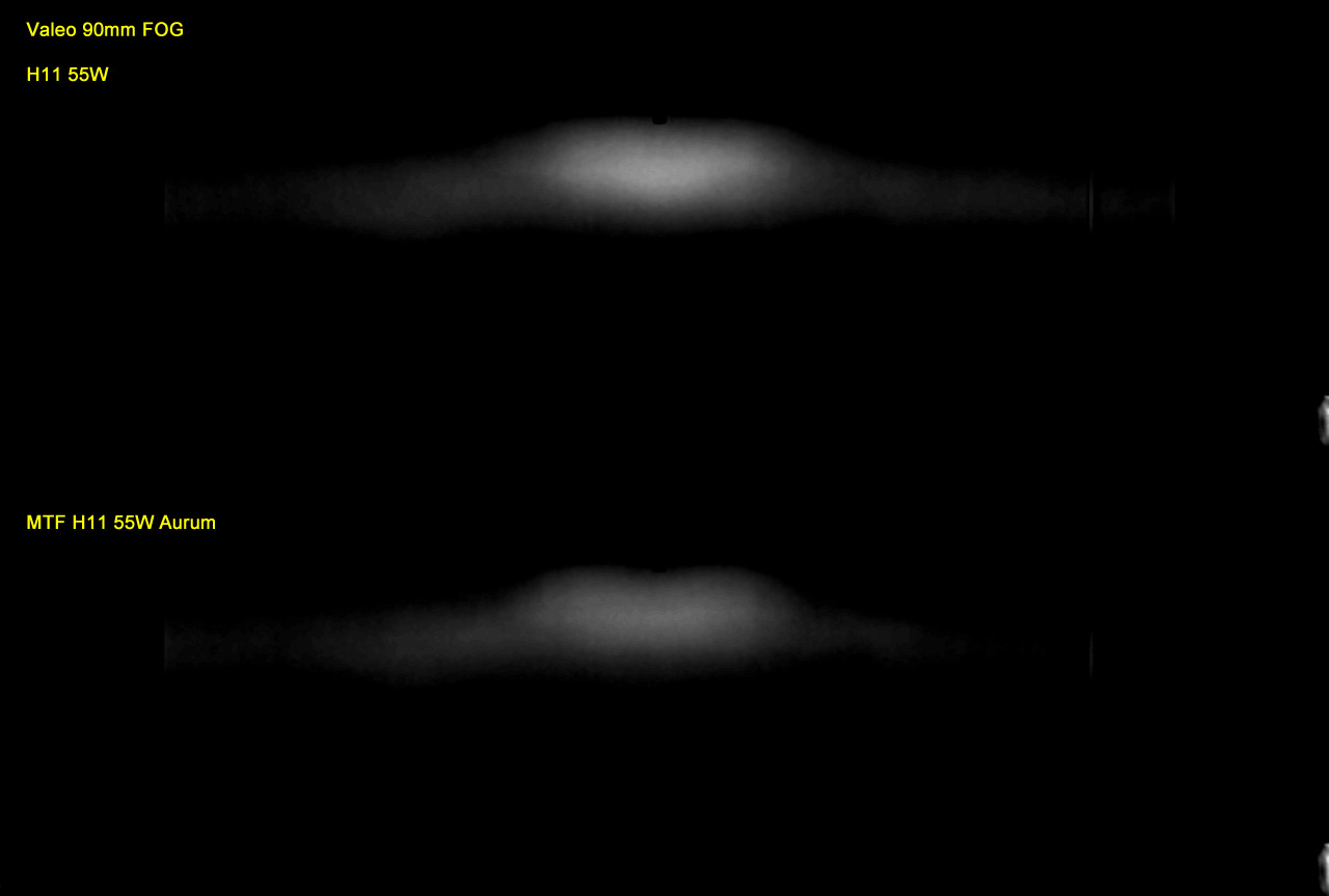

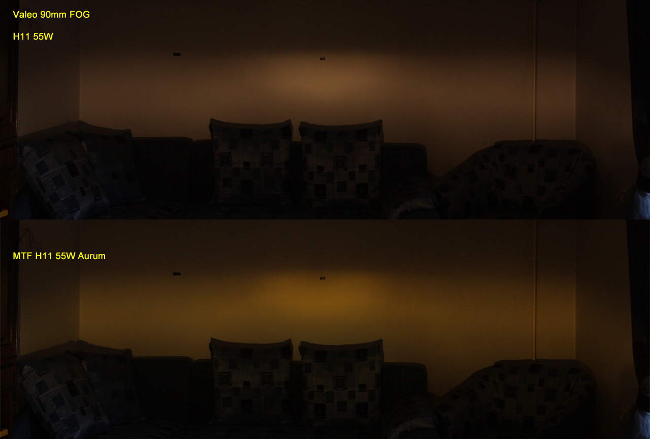

Теперь настенный тест штатных галогеновых ПТФ Valeo 90мм, здесь можно понять на сколько съедает света жёлтая колба лампы.
Как видно жёлтая колба чуточку уменьшает общий световой поток, но галогеновые ПТФ, как и другие рефлекторные решения всегда создают паразитную засветку выше светотеневой границы.

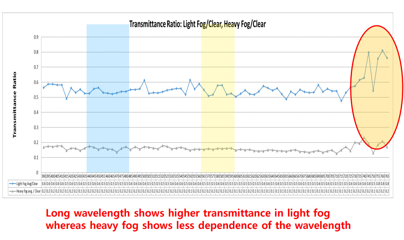

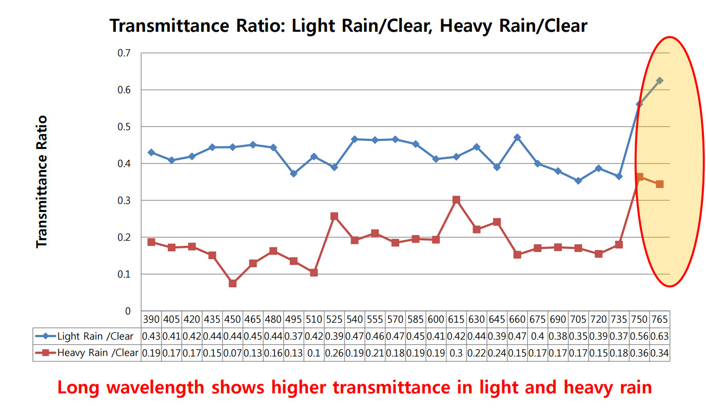

Исследование корейцев
В 2018 году появилась работа презентованная Чан-Су Ли, профессором кафедры электронной техники, Университета Йунгнам, КОРЕЯ.
В ней проведена работа, целью которой было рассмотреть влияние плохой погоды на видимость. Согласно исследованию результаты измерения пропускания никак не влияют на видимый спектр и могут отличаться только ультрафиолетовые волны.

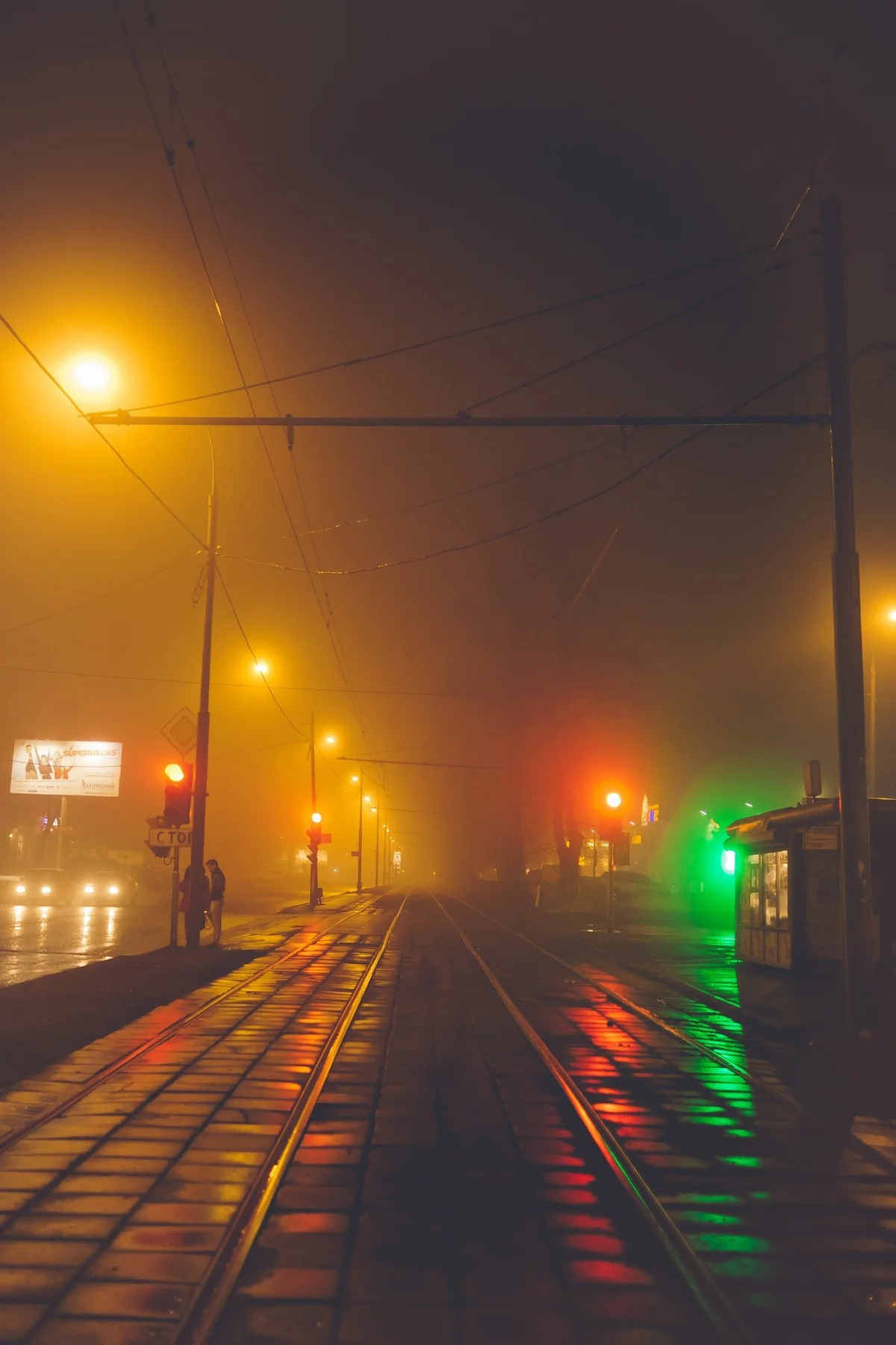

Я недавно ехал через очень густой туман и захотел заснять это на видео. И я просто охренел от того, что через камеру телефона видимость была раза в 3-4 дальше, чем глазами 🤯

Нет понятия "туман", есть разные типы туманов и ещё в 2005 пропускание мерили по туманам с разным размером частиц и разным типом генерации(там они не одни бывают).
Но в любом случае лучше передача в дождь у них(тоже без конкретизации в какой тип) на жёлтом как просто видно по графику 615-630нм, +50%, это вам типа "нет разницы"?

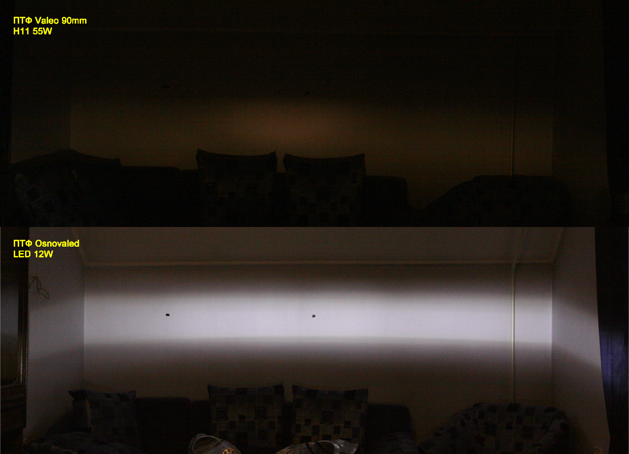

Вот вам сравнение галогеновой лампы в чистой ПТФ в сравнении со светодиодной. Не знаю как вы, но я с трудом вижу свет галогена. Снято при одной выдержке.
А где туман на фото? Я с мощным диодным светом AOZOOM в туман вообще ничего не вижу, сплошная белая стена перед глазами. А поменяв их на галоген Hella D 100 в туман видно дорогу. Да сила света ниже, но видно куда ехать

Вот смотрю Ваши фото в записи и не понимаю, где Вы увидели по ним, что желтый свет хуже?

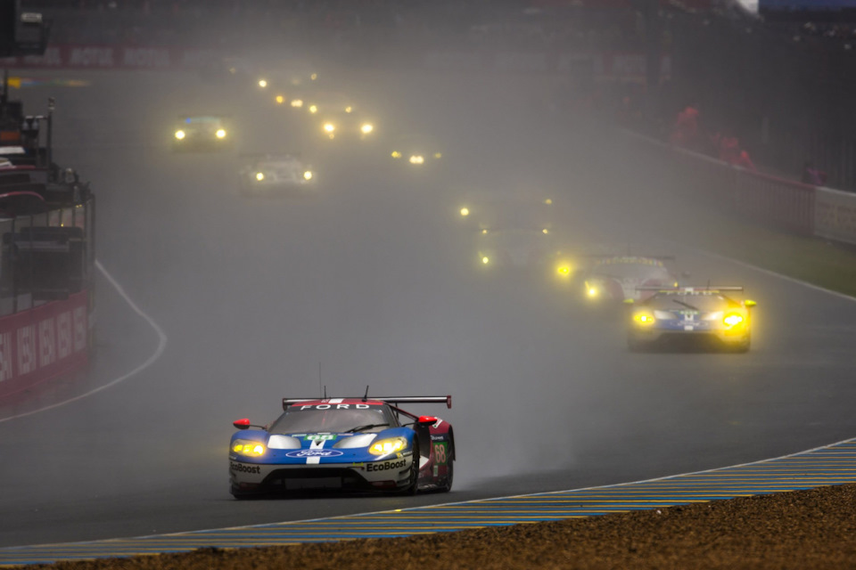

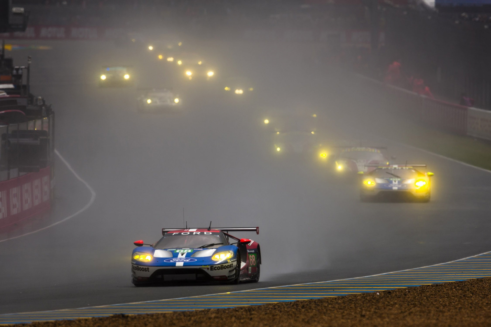

А можно прокомментировать решения гоночных инженеров топовых мировых команд, которые выступают в суточных марафонах? Может они тоже балбесы, как и пилоты, которые не в курсе, что оказывается жёлтый свет им не нужен и они с ним хуже видят?
а почитал почему — простая дань традиции, эти чудики на светодиодные фары сверху желтую плёнку клеят, вот умора, походу я знаю откуда пошла идея сделать лимонные ДХО на BMW

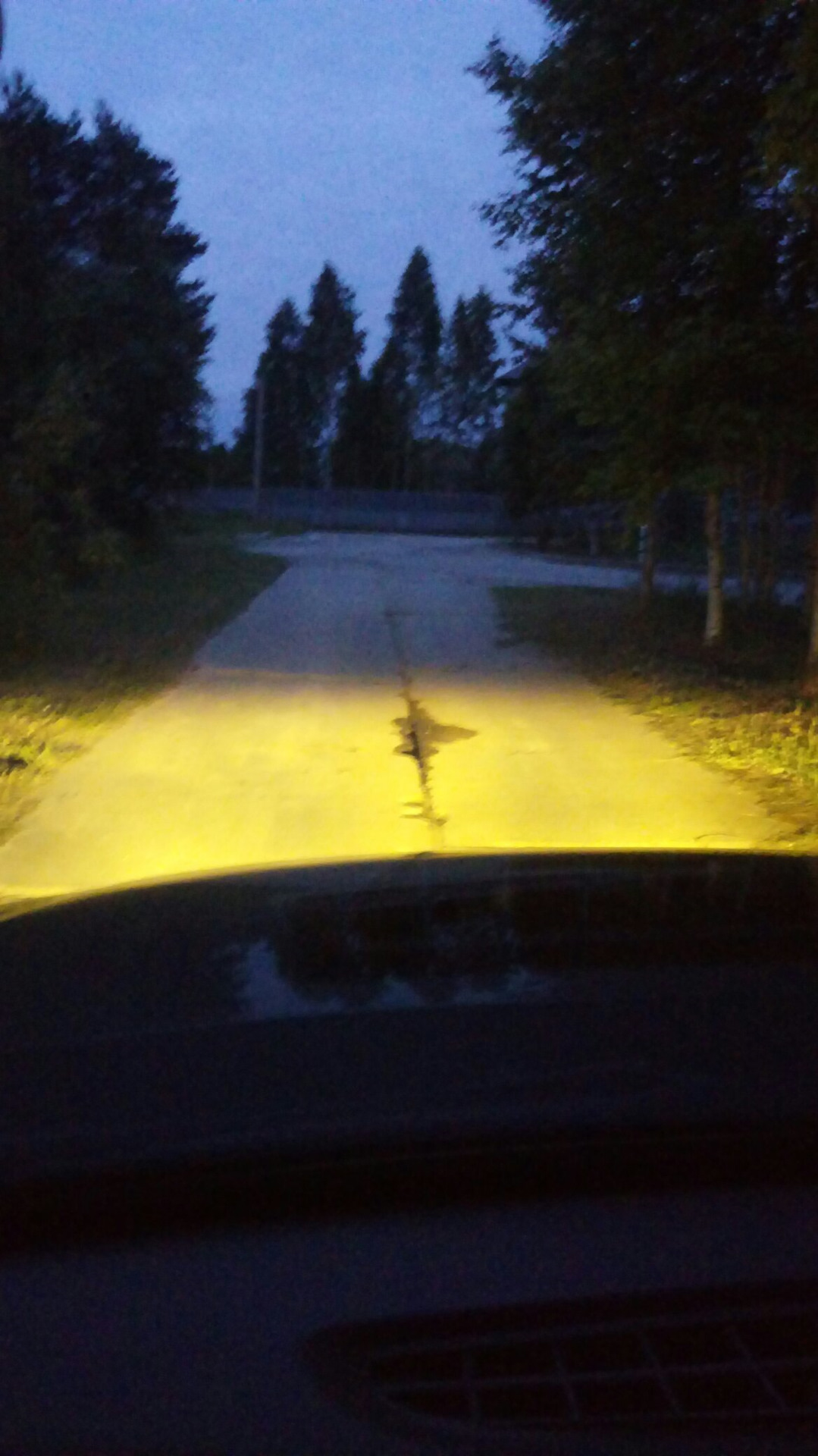

Вот, я ставил вместо штатных ламп, которые были 55w.
www.drive2.ru/l/610402127570803259
Разница просто очевидна.
В туман туманки, белые, делают стенк. Те лампы, что я купил на пару метров пробивают туман.
Туман был сплошной, не видно было от слова "нмчего", осннь, час ночи, поля, граница с Иваново
Вот и всё.

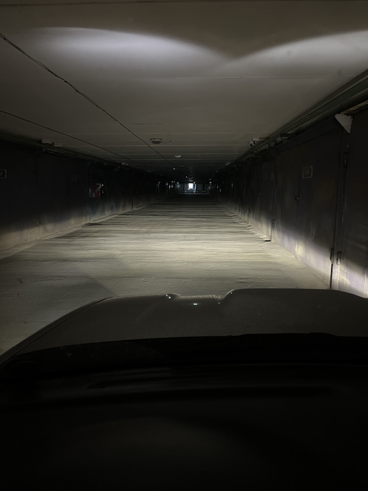

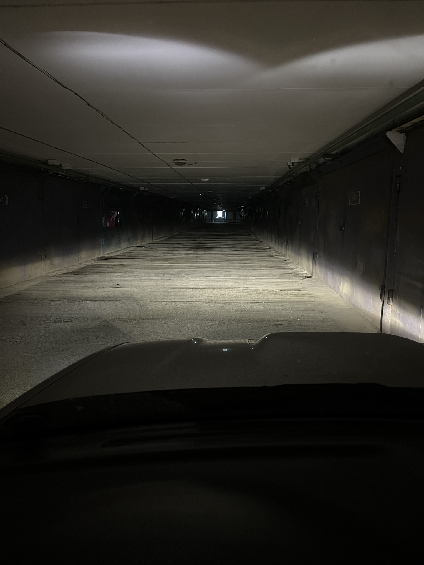

Вы забываете одно — световой поток штатных светодиодных фар в большинстве своем лежит между ксеноном и галогеном, даже я бы сказал ближе к галогену до полутора тысяч люмен чтобы омыватели не городить, так что недостаток света это обычное явление на современных авто.
Если вам дать 3200 люмен светодиодных чисто белых фар, то благодаря повышенному контрасту это был бы сказочный свет.

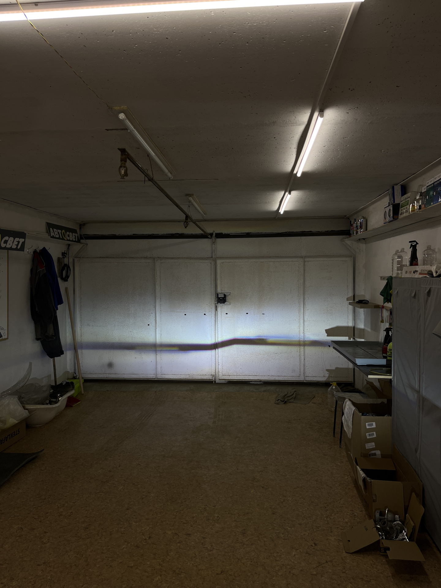

На фото вам пример линзы с хайлендера со штатным чипом снизу и с замененным китайским сверху перевернуто, но там уже надо ставить кулер на штатное решение изначально с пассивным охлаждением
У меня 4200 чистых светодиодных люмен на 5500к, я знаю о чем речь)
Не встречал таких заводских решений, как определили?
Azoom A10 unicorn. Конечно же не завод
:)))) хорошая шутка, решения от китая я не рассматриваю здесь.

Здравстауйте, а в дождливую погоду, когда ночью свет простой галогенки тражается от сырого покрытия, жёлтый тоже не поможет?

Ниже есть картинки с желтым и белым освещением — отведите взгляд, чтобы их видеть боковым зрением. Какой цвет заметнее? Желтый — бросается сразу в глаза, белый незаметен.
Не надо постить тут китайскую хероту это раз, тем более на стенке и тем более с ужасным светораспределением.
Судя по всему я могу откровенно сказать что ваш опыт полное говно. Заходите попозже когда ума наберётесь, а то ездиете и на дорогу боковым зрением смотрите.
Излучаемый источником свет может иметь составляющие каких угодно длин волн в каких угодно соотношениях. Часть излученного спектра поглощается средой. Пропущенный средой свет частично поглощается объектом, а частично отражается им. Та часть, что была отражена, попадает на сетчатку глаза, состоящую из нескольких типов клеток, по-разному реагирующих на разные длины волн. Чувствительные клетки отсылают мозгу данные о том, какова интенсивность света в их диапазоне. Мозг преобразует эти данные в более привычные нам цветовые понятия тонов и яркостей
— цвет. Если опустить несущественные для восприятия цвета оптические детали, глаз подобен цифровому фотоаппарату с неравномерным распределением пикселей по площади кадра. Пикселями» на сетчатке глаза служат светочувствительные клетки
двух разновидностей: палочки и колбочки. Причем, палочки действуют в основном при слабом освещении и предоставляют информацию лишь о яркости, а колбочки, эффективно действующие только при достаточно ярком свете, позволяют глазу различать цвета. Колбочки трех типов, называемые обычно S- (Short), M-(Middle), и L-(Long) колбочками, воспринимают свет соответственно в коротко-, средне-, и длинноволновой областях спектра. Часто их называют также синими, зелеными и красными колбочками, что не совсем корректно, но зато, наглядно. Заметим, что это нормализованная чувствительность. В абсолютных значениях чувствительность палочек примерно вдвое превосходит максимальную чувствительность колбочек, а сами колбочки активно подстраиваются под освещение и почти никогда не обладают одинаковыми максимумами чувствительности.
Сетчатка глаза содержит примерно 100 млн. палочек и 5 млн. колбочек. В центре сетчатки, в области так называемого желтого пятна больше концентрация красных и зеленых колбочек, на периферии — палочек и синих колбочек. В центре желтого пятна палочек и синих колбочек нет вообще. Как следствие. мелкие красные и зеленые детали различить нам не составляет труда, а синие, если смотреть прямо на них, мало отличаются от черных. Основная информация о деталях изображения и о цветах доставляется нам колбочками, расположенными в желтом пятне и ямке. Периферийное зрение имеет
достаточно невысокое разрешение и не позволяет толком различать цвета. В то же время, увеличение концентрации палочек делает периферийное зрение более 71%
действенным в темноте. Ночью проще рассмотреть темный объект, отведя взгляд чуть в сторону.
Также различием палочек и колбочек определяется ночной сдвиг пика чувствительности. При ярком свете глаз наиболее чувствителен к длинам волн около 554 нм, но в темноте, когда зрение практически полностью определяется палочками, пик чувствительности сдвигается к 511 нм. Таким образом, ночью все кошки действительно становятся серыми, при слабой освещенности работают только палочки, а т.к. их всего один тип, то изображение монохромное, т.е. различаем мы лишь яркость.
Обратите внимание на то, что колбочек три типа, и на выходе в оптическом нерве три типа сигналов. Это объясняет, почему все системы цвета трехмерны. Четырехмерных систем быть не может, двухмерных тоже. Одномерная для сумеречного палочкового зрения — так тут никакого цвета нет — только градация по яркости.
Поэтому переферийное зрение воспринимает лучше синий спектр, а ночью будет лучше восприниматься зелёный спектр, в котором и пик у ксенона.

Прочитайте ещё раз статью и я скажу что в тумане одинаково видно красный светофор, зелёный сигнал, синий семафор и фонарь штатного городского освещения.
Это туман?
Не знаю как у Вас, а у меня лампы с желтой колбой лучше освещают дорогу. Стояли обычные галогенки Osram с белым светом. В дождь и просто мокрый асфальт небыло видно. Поставил с желтой колбой так прозрел сразу.
У меня н7 были на ближний, видно некоторые детОли на дороге лучше, но недалеко, через 3-4 часа уставали глаза, яркость слабовата, в итоге поставил ксенон 4300, светит ярко с зеленоватым оттенком, ваще огонь, а вот 6500к немогу ставить, глаза быстро устают от такой яркости, как доп свет думаю сойдет(желтый)на любителя) потому что можно и белый поставить
Будьте красочней на дорогах всем бобра
