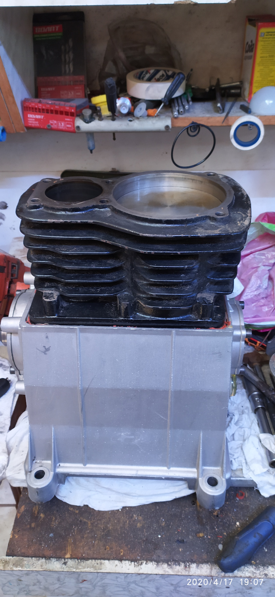

Досталась по случаю голова компрессора, подагнали с мебельной фабрики. При первом осмотре было понятно что воздух всасывает но не выдувает.

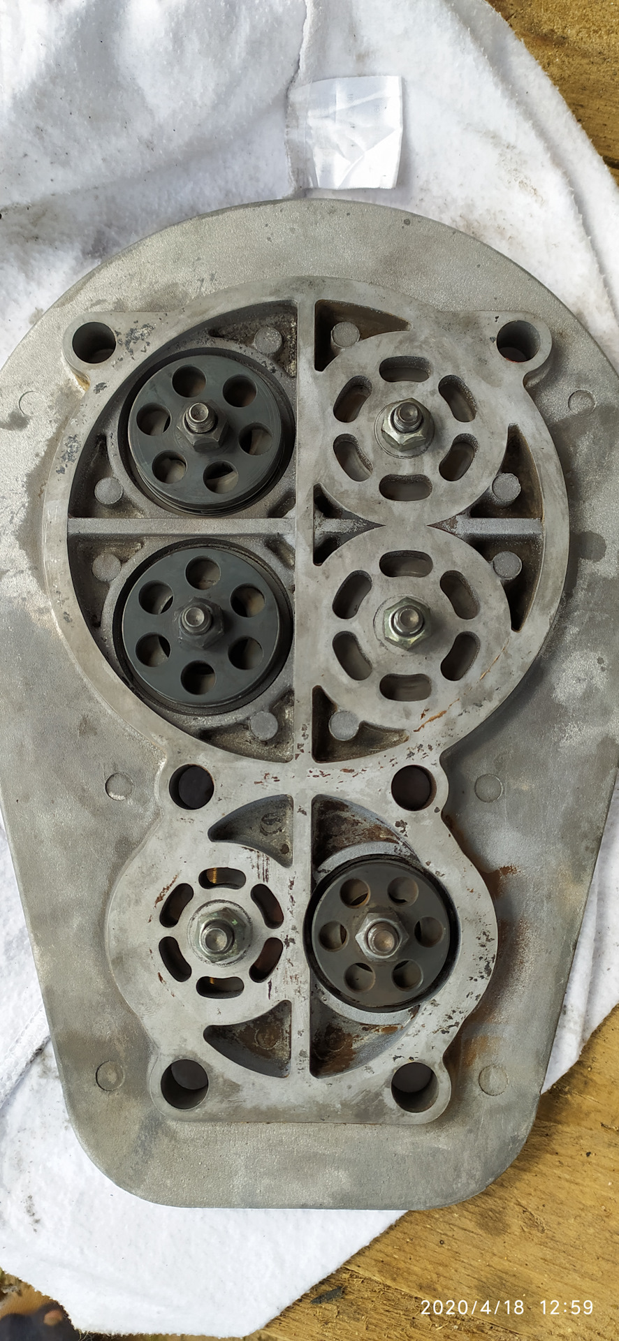

При снятой крышке все стало ясно. Перегрев, выпускной клапан закаксавало нагаром, из-за этого выдовило прокладку.
Ну а дальше чистка, мытьё и собираем потихоньку.

Добрый день, такая же проблема. Клапанную плиту чем промывали?
Плиту мыл гелем для духовых шкафов, сразу на несколько минут в горччую воду детали опускал, затем доставал и ганосил на них гель.
Плиту промыл, не помогло к сожалению
Всё проще оказалось. У верхней прокладки выдавило перемычки в обоих цилиндрах. Клапана и поршни имеют только лёгкий налет масла. Спасибо за участие…
Да, я то же однажды резал из паронита. В одном месте выбило кусок. Только их протягивать потом несколько дней пришлось… :) Просто я не имею желания в поршневую лезть, там отложения были? Я не знаю, сколько он так работал. Ребята ни чего не слышат, случайно зашёл, услышал посторонний шум…
Клапана просто были забиты сгоревшим маслом, и воздуху деваться было некуда и выдавило прокладку. Поршневую можно нитрогать но плиту снять стоило думаю, провести ревизию клапанам надо было
Добрый день. Что-то меняли в компрессоре по запчастям? Какое состояние поршневой? У нас сработал аварийный клапан после первой ступени. Сколько он так проработал ни кто не может сказать. Пахнет палёным маслом, выбивает воздух из сапуна, и давление почти не растёт после 5,5…
По запчастям ничего не менял, был нагар масла на клапанах, может и у вас такое, почистите клапанную плиту и думаю будет работать, я помыл и собрал обратно, прокладку делал сам из паронита, все работает без проблем
