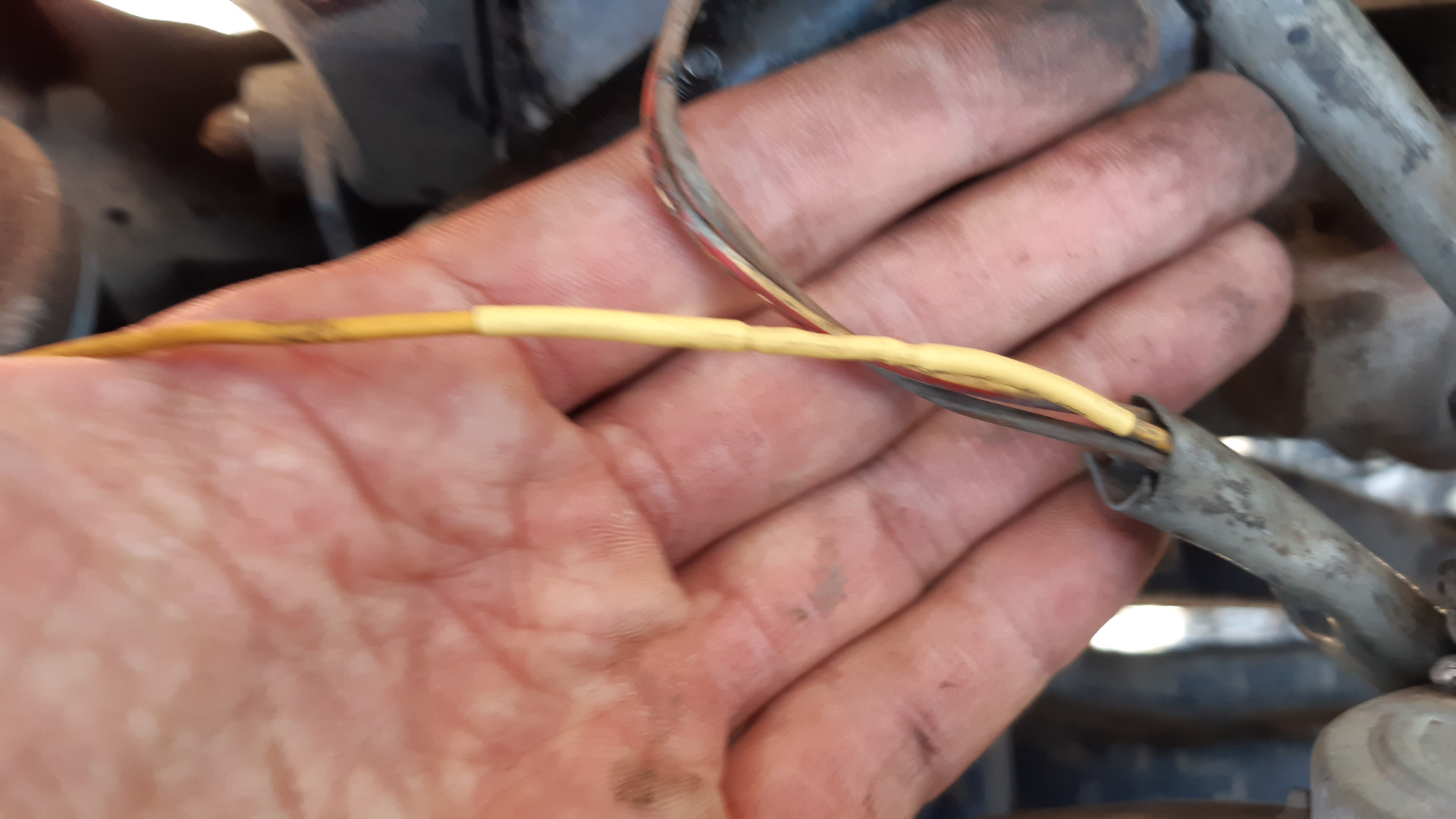

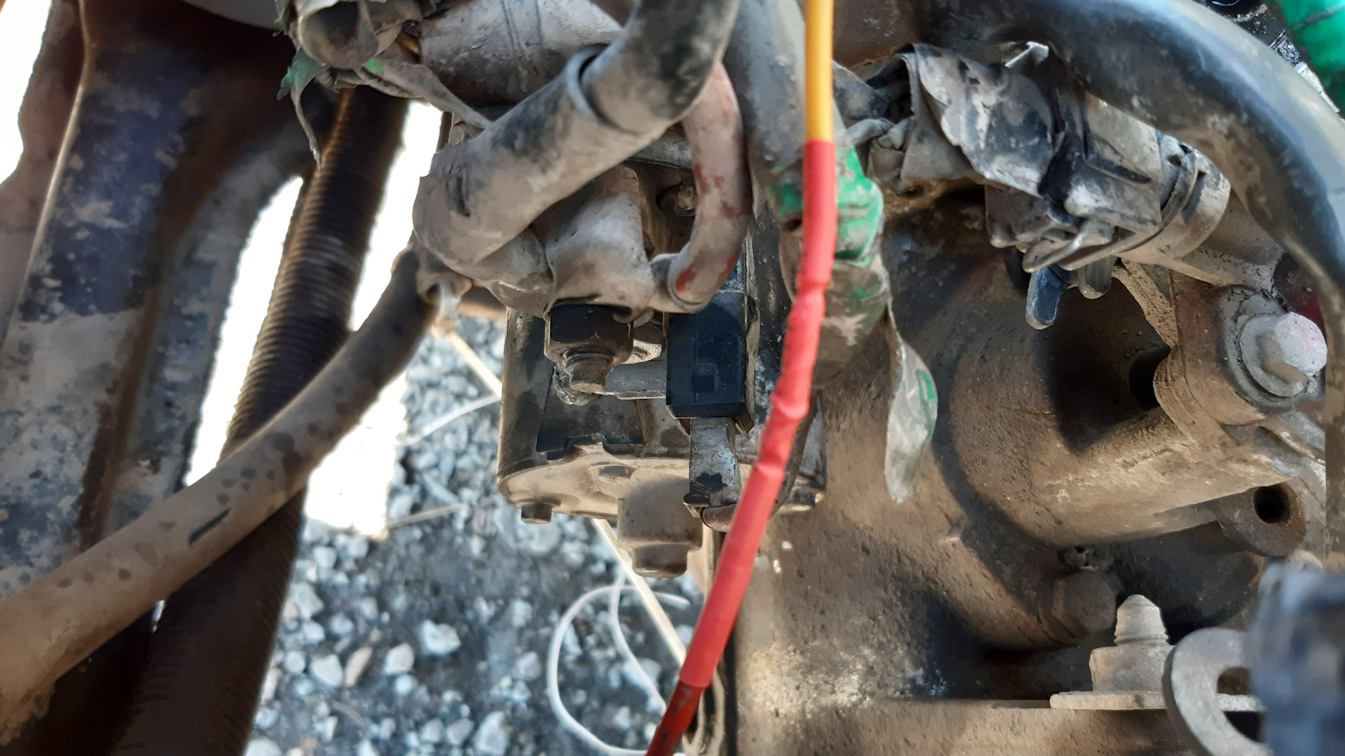

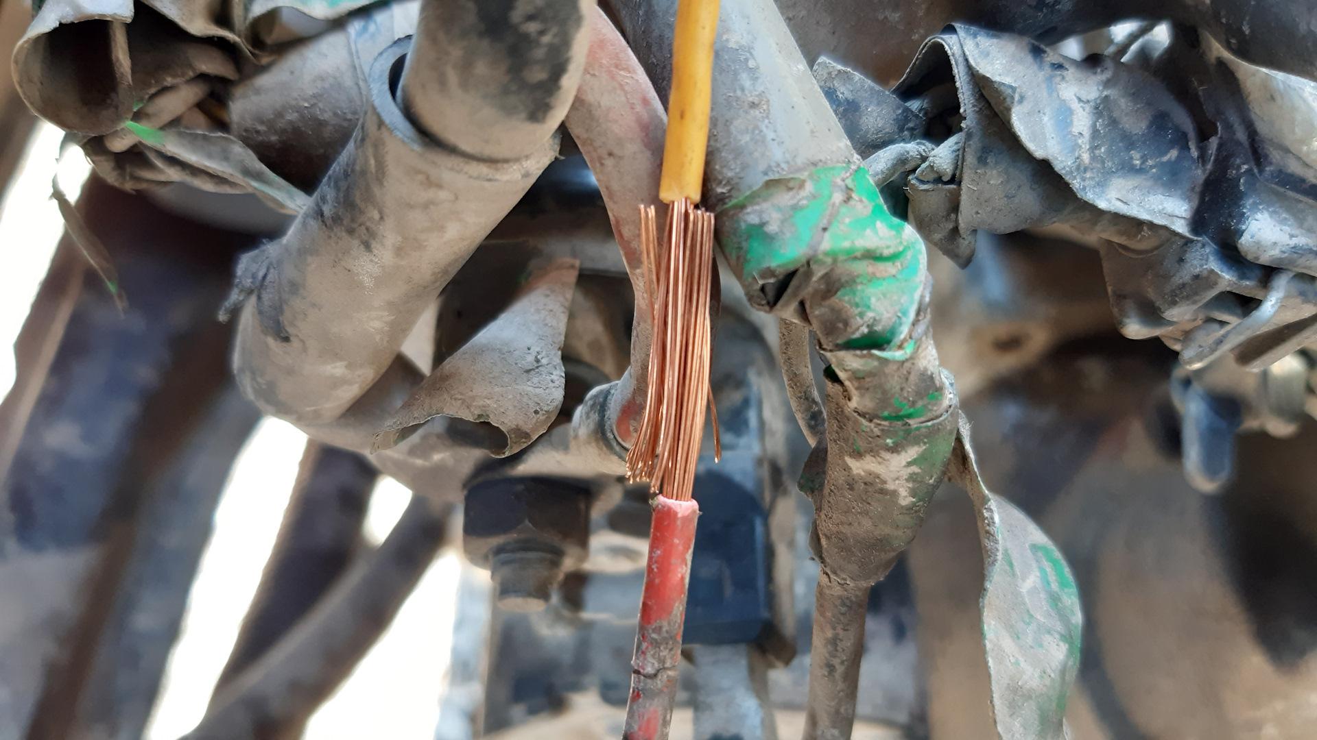

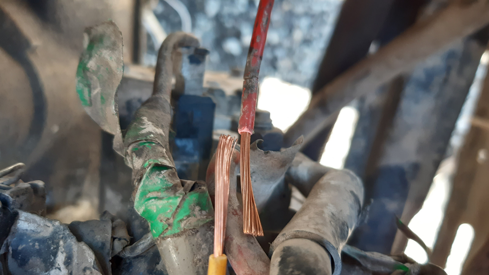

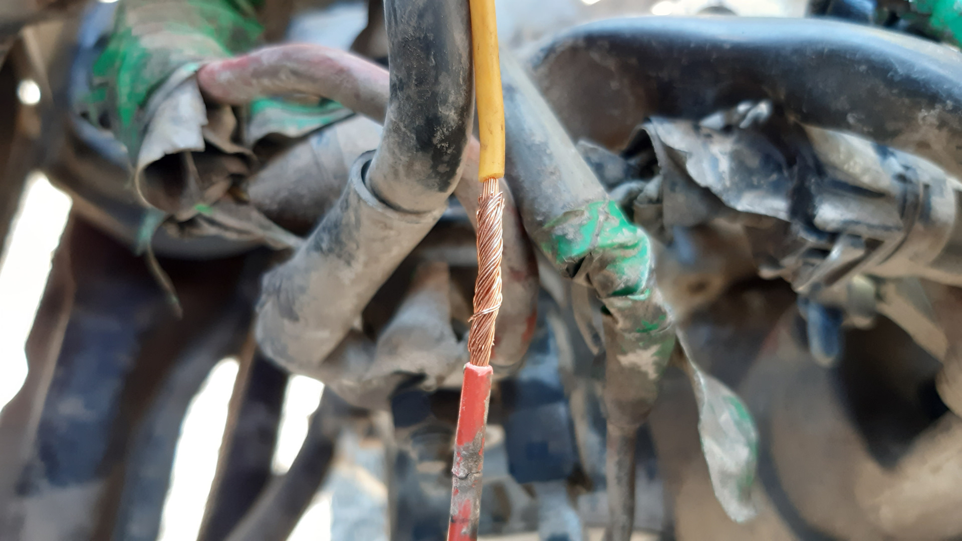

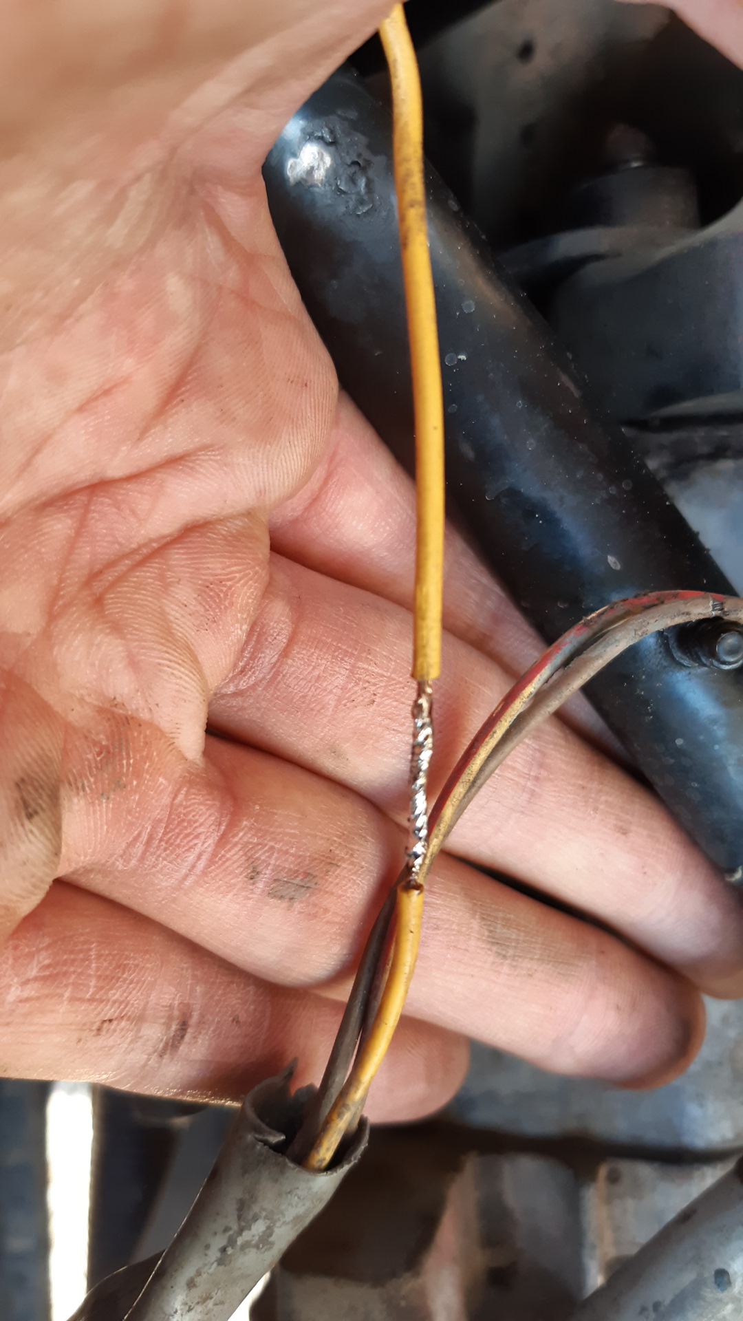

Привет всем. Для себя, лично, я вопрос решил. Мой выбор это однозначно — пайка. С каждым разом скилуха растёт. Меня устраивает целиком и полностью ттх этих соединений. Состоялся не так давно дисскусс с коллегой гольфоводом noir22, о том что пайка в подкапотке — это времянка. Я в корне не согласен с данным заявлением. И брякнулся показать свою пайку.

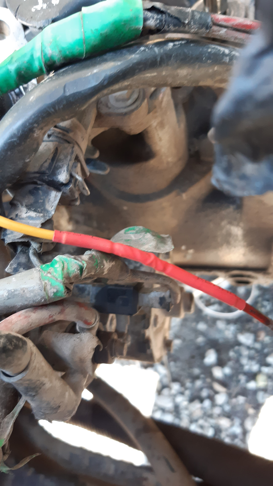

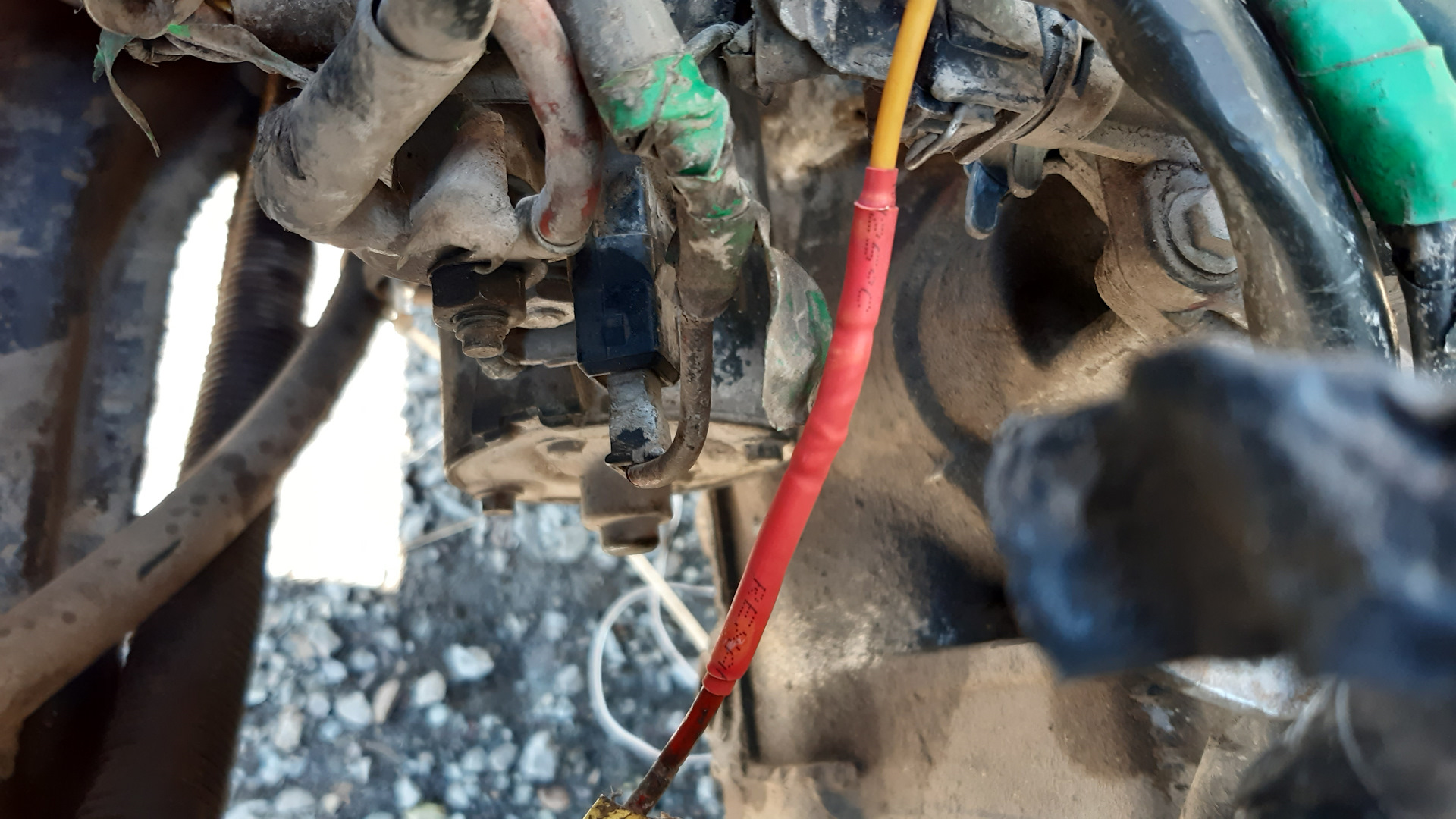

В тех местах где есть вероятность изгибов и деформаций, я одеваю 2-3слоя термоусадок. В данном случае 2,5》3》4мм
Готово🤷♂️😎

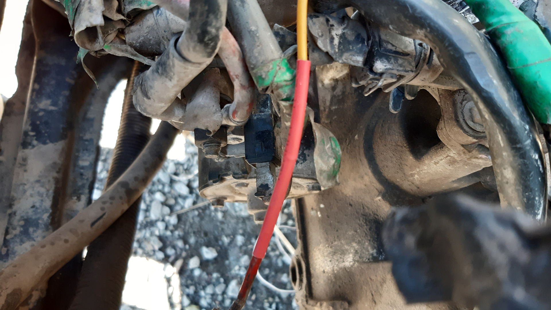

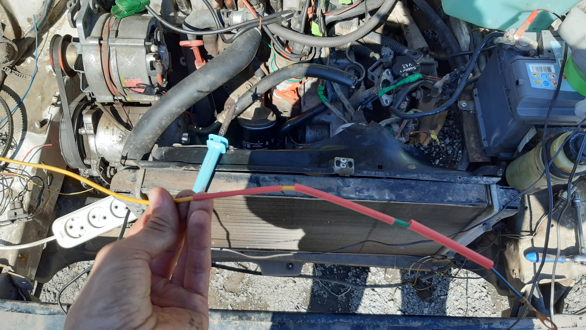

Так же для примера еще один проводок на датчик давл масла

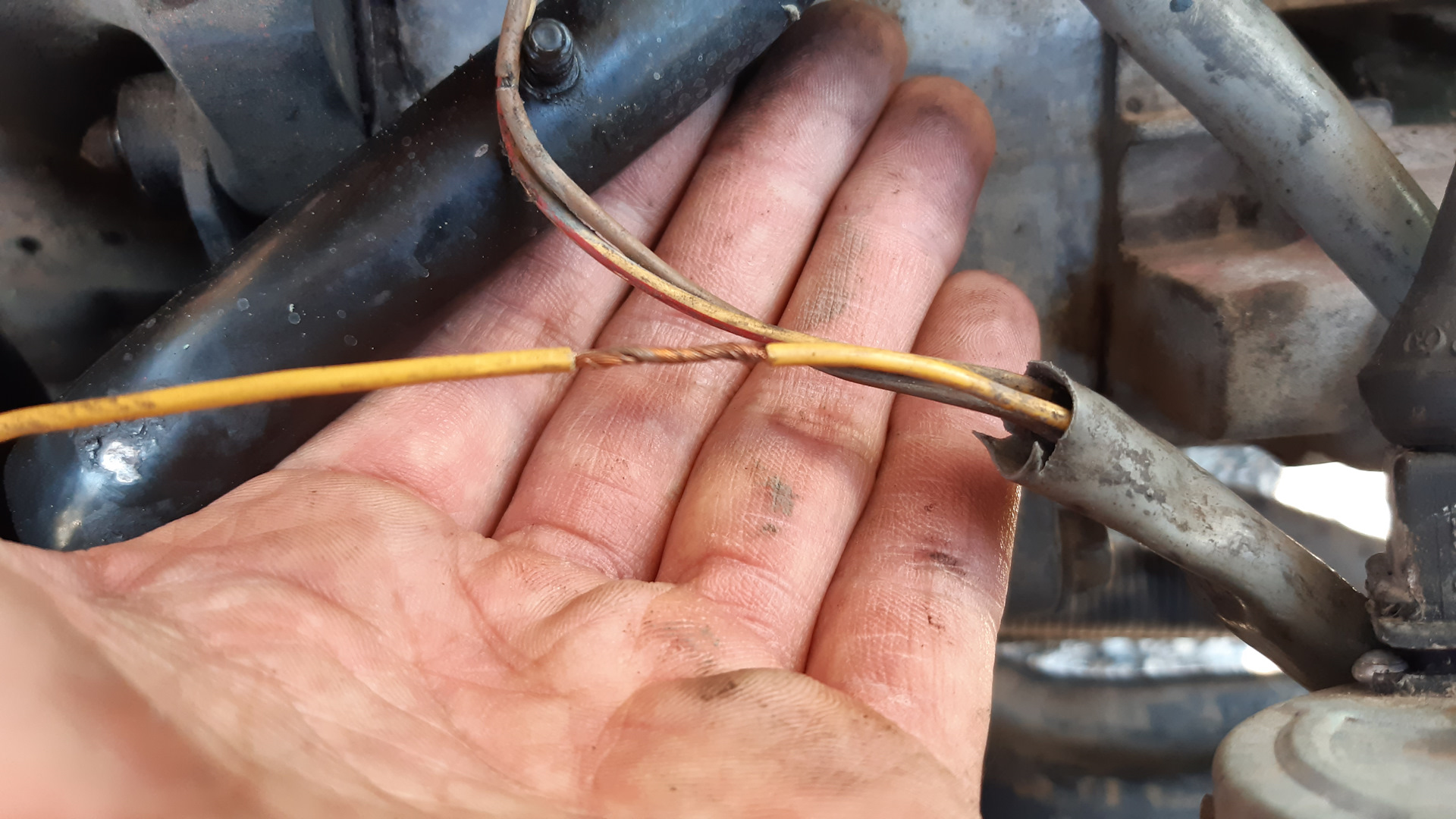

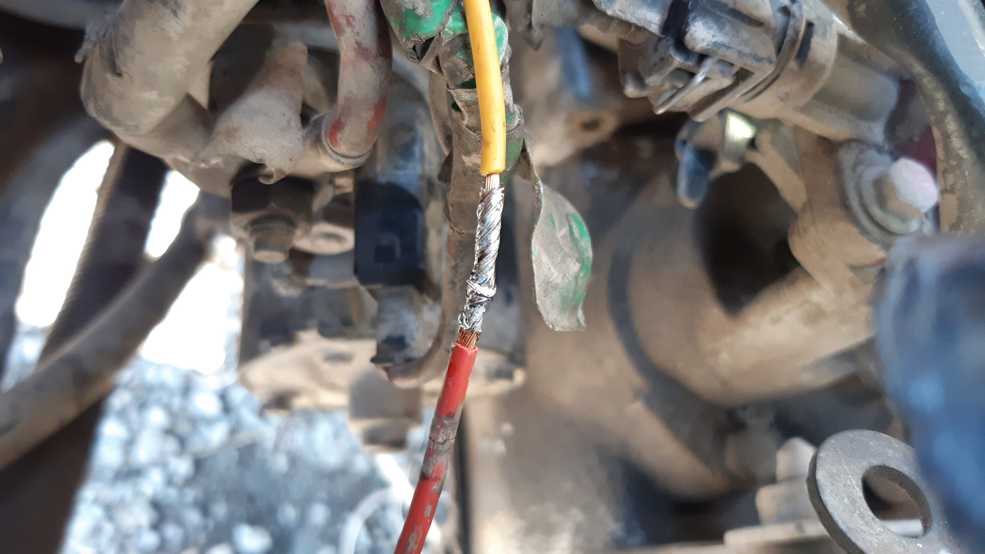

Половина успеха данных соединений кроется в качестве проводов. Если провод(жила) говно, то и результат очевиден. Хороший провод — залог успеха. Хороший паяльник так же важен, вндь комфорт и удобство работы это очень важно. Данный метод я использую уже около 5ти лет и ни разу не пришлось пожалеть.

И всё же я за скрутку+ обжим если нужно, как то по опыту быстрее и надёжнее.
Меня назвали коллегой. Термоусадку нужно взять с клеем и после скрутки можно не паять ничего не поменяется.
Все здорово, но термоусадка — только на клеевой основе!)
Да так же скрутишь и будет работать . К слову с завода пайки нету . Там все на обжимках собирается если нужно соединить .
используй термоусадку с клеем
