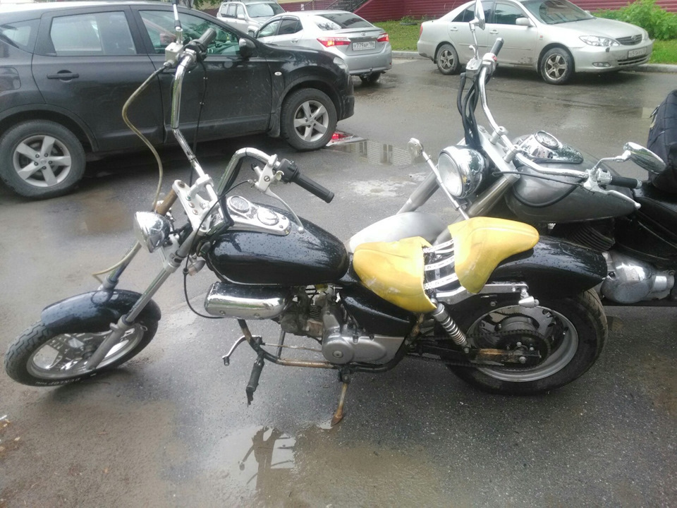

Сначала был мини чоппер Regal Despot 2013 г.в., теперь Honda Magna 50 1995 г.в.

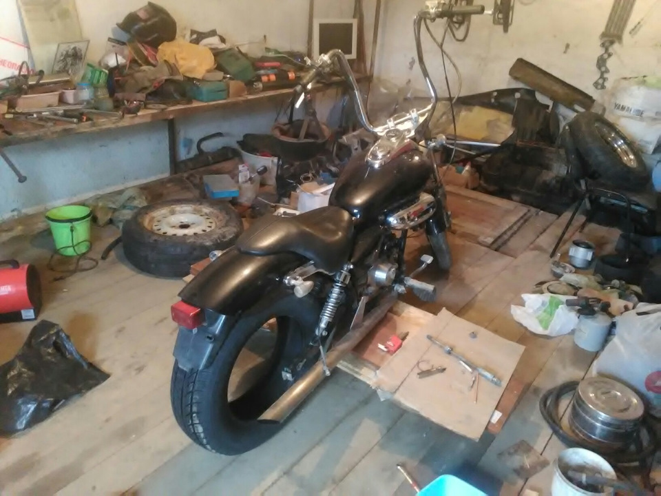

Данный мопед покупался для жены в замен ранее проданного Деспота и как видно на фото у него уже переделанная передняя вилка и руль. Чоппер так чоппер подумал я. Родное колесо и так широкое, но почему бы не сделать его настолько широким, на сколько позволяет крыло.
Какое колесо ставить?
1. Макс. ширина покрышки чтобы не терлась об цепь + опыт других людей=175.
2. Диаметр диска. 13 диаметр в пересчете со всеми покрышками которые я нашел, по размеру практически не отличаются от родного. Итог 14.
Штамповка вышла на 1000р. Ширина 5,5 дюймов, меньше не нашел.
Покрышка 175/70 R14. Симметричный рисунок. Цена 2580р.
Для изготовления колеса понадобилось:
Покрышка 175/70-R14; Штамповка 14; Лист стальной 4мм; Родная ступица; Родной диск.
Нашел пластину 4 мм. Одал токарю. Наружный диаметр таков чтобы в притирку влазил в обод штамповки. После того как диск в станке готов, токарь померил расстояние между отверстиями на Хондовском литье, поделил пополам, получил радиус, и на этом радиусе сделал проточку. Теперь прикладываем колпак и делаем отверстия. Все отцентровано. Штамповку взял первую попавшуюся. Обод держится на 4 сварных швах. Аккуратно срезал швы, и выбил центр.
Благодаря тому что диск в обод сел плотно, его легко стало балансировать.

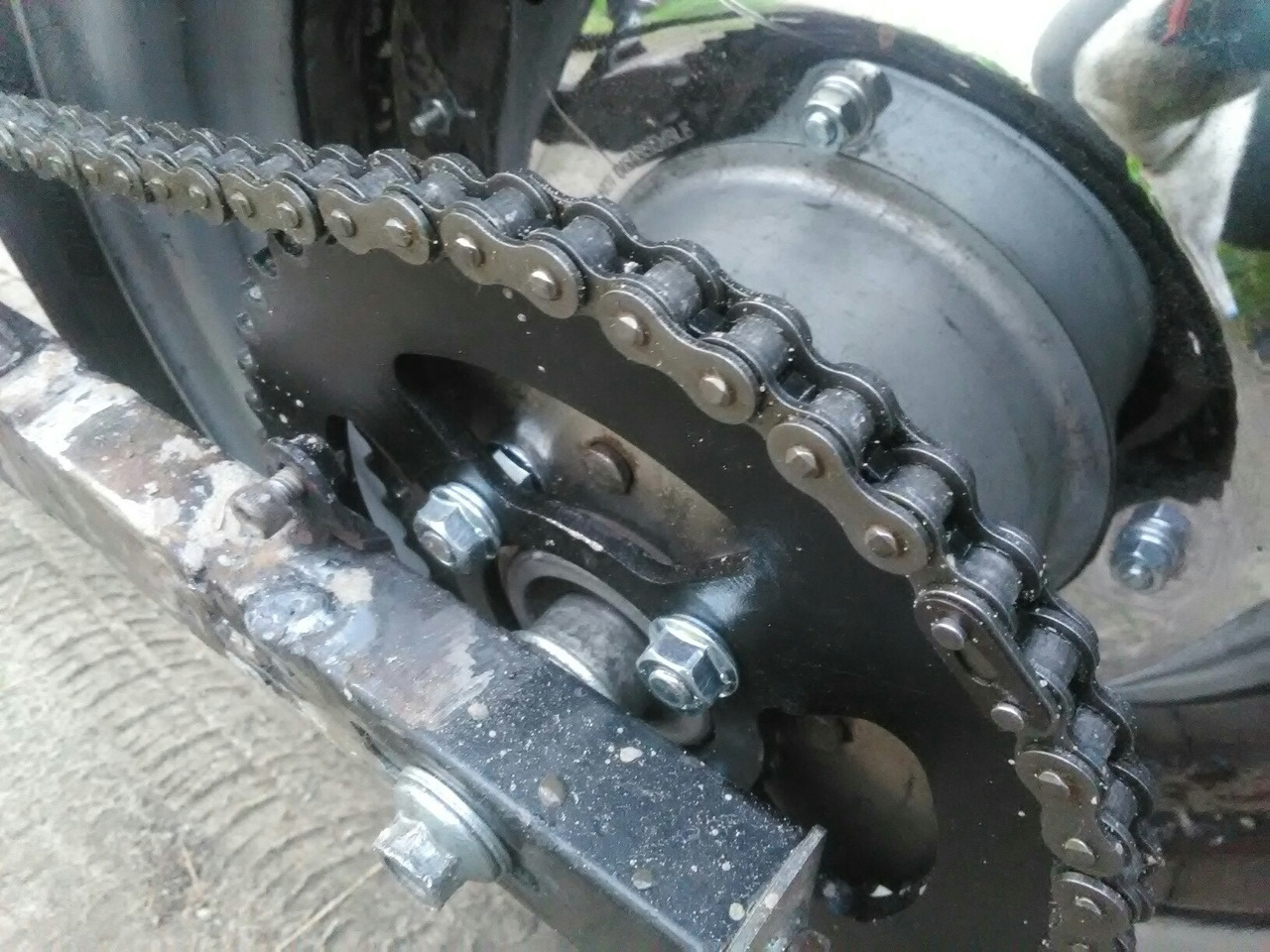

Из-за увеличения ширины покрышки маятник пришлось удлинить. Это повлекло за собой удлинение цепи (теперь она состоит из двух), тормозной тяги, тормозного рычага.
Чтобы цепь не тёрлась об покрышку, новую звезду прикрепил к старой через шайбочки, что позволило подобрать необходимый вылет.

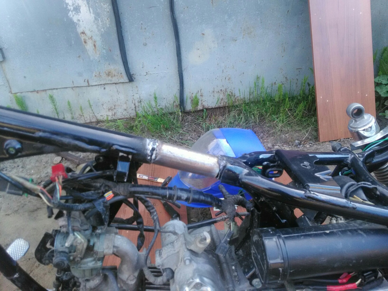

Следующим шагом стало увеличение рамы.
Под баком вставил проставку 10 см.

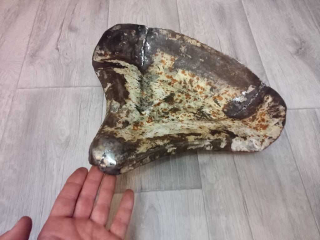

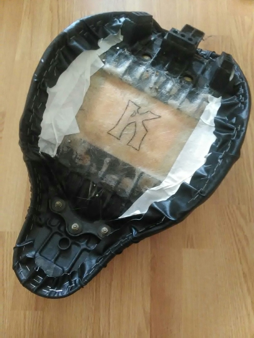

Вместе с этим пришлось наращивать седло.

Я езжу на Yamaha Drag Star XVS 400 Classic, мне хватает. Honda Magna мотоцикл моей жены. Сейчас я установил на хонду двигатель 152fmh объемом 110 см3, но маркировкой 49 см3.
Я и интересовался у вас про седло потомучто собираю бобра на 152fmh в стиле H-D Knaklhead 1936г. Это будет полноразмерный боббер с двигателем 110 см3 и документами от Альфы. Хочу добится тяговитых 60км/ч и ретро стиля.
