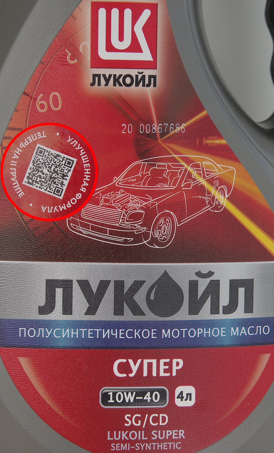

И последнее масло на сегодня. Лукойл Супер 10W40 SG/CD NEW
Масло интересно тем, что на нем явно написано что оно теперь на чистой 2 группе.
Учитывая пакет присадок типа SL/CF это вообще не SG/CD ни каким боком.
Вероятно Стандарт (SF/CC) втихоря перевели на 2 группу. А че бы нет?
Тут даже на этикетке для знающих людей написали:

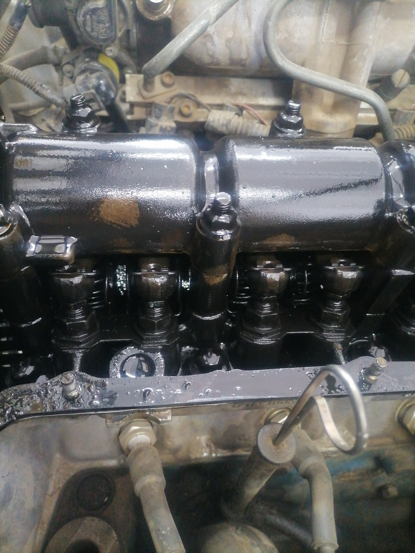

И 1000км не проехал на нём после промывки двигателя. Хватит хвалебные песни петь каловой массе.
Враньё полное. Ездим годами на нем.

И? Причем тут лукой? Может быть надо масло чаще менять?

ПОСЛЕ ПРОМЫВКИ! Промывка убила двигатель все просто как жопа новорожденного…
Скорее не промывка убила, а ему уже была п.да. Так выглядит после лютого перепробега или гретый двигатель. После 1000 такого быть не может в принципе. У меня за 5 тык нехило так отмыло в гранте. ( дедвинизьм, который на ней ездил ранее похоже менял "как положено". (Раз в 15 тык или три года))))

Ржу нимагу: "теперь на второй группе" — можно подумать раньше из минералки сернистой делали.
Ждём когда допишуь "теперь с диалкилдитиофосфатом цинка".
НОВАЯ ФОРМУЛА! Теперь с ПРИСАДКАМИ!))) Похоже с быт.химии маркетологов наняли.
