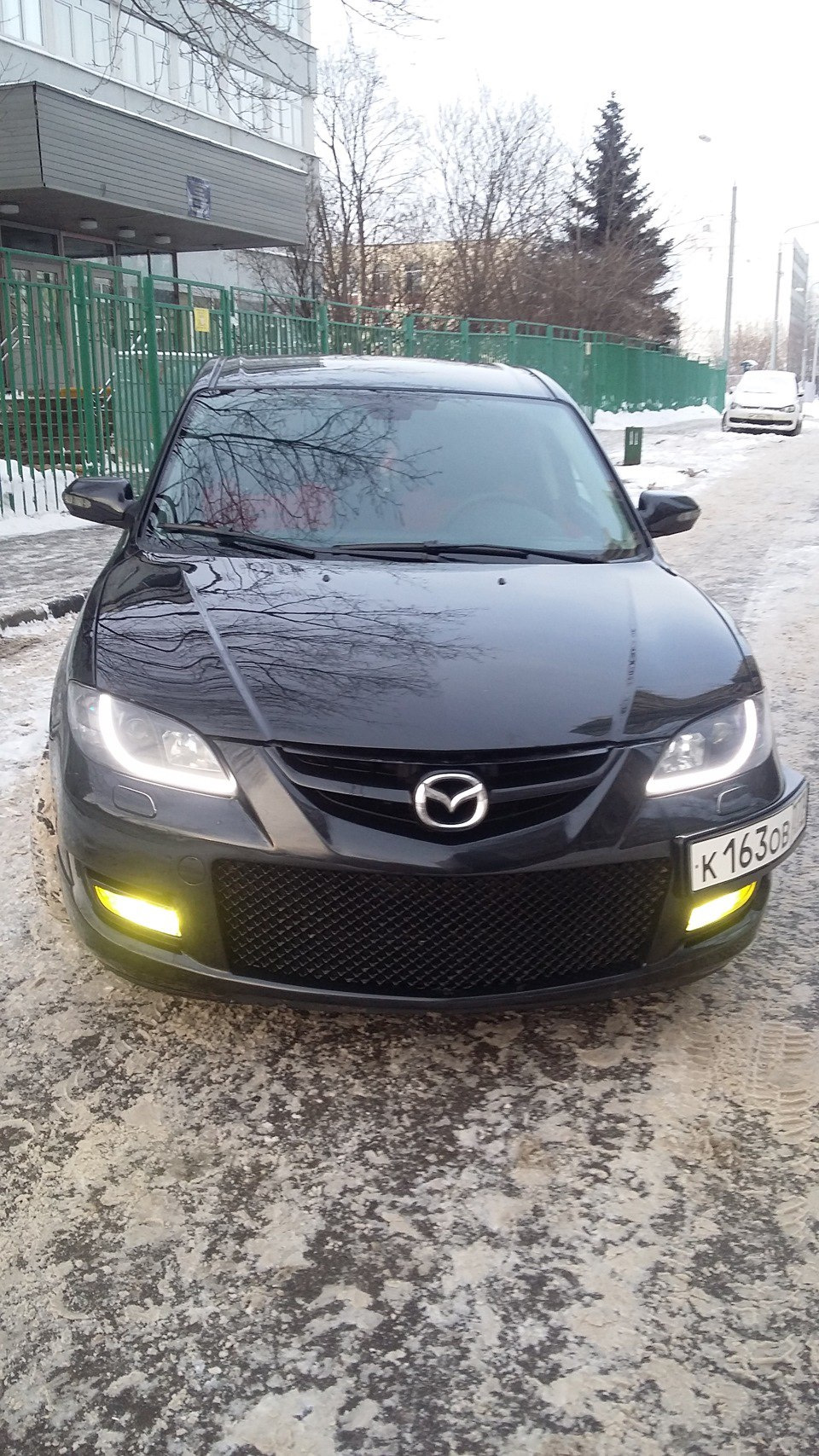

Второй раз приобретаю " ангельские глазки " у TAU tech
Огромное спасибо за проделанную работу по переделке фар и установке глазок psixalirik

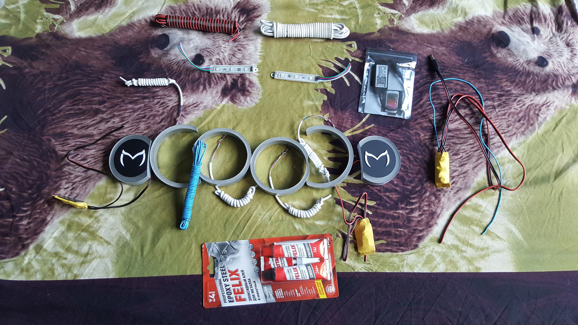

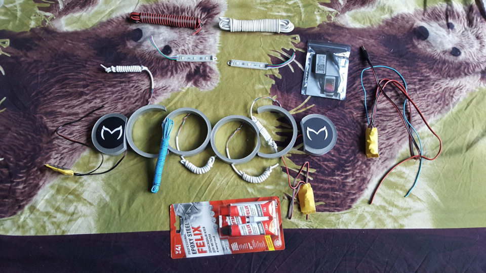

Глазки поставляются с серебряной боковиной.
Большинство при установке красят маски в черный цвет, и серая основа глазок совсем не в кассу.По этому глазки тоже красят в черный.

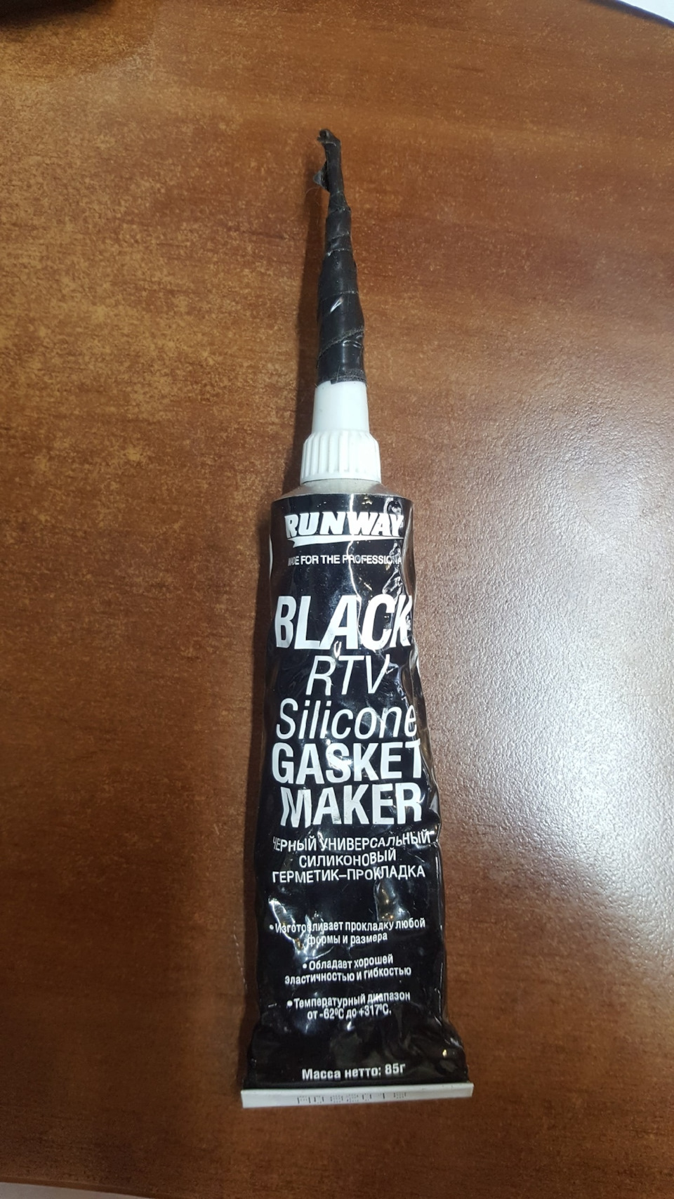

В комплекте с глазками идет 2х компонентный клей серого цвета." Нам он не подходит ". Так же как и свои глазки вклеивал и промазывали шов — черным силиконовым герметик — прокладкой.

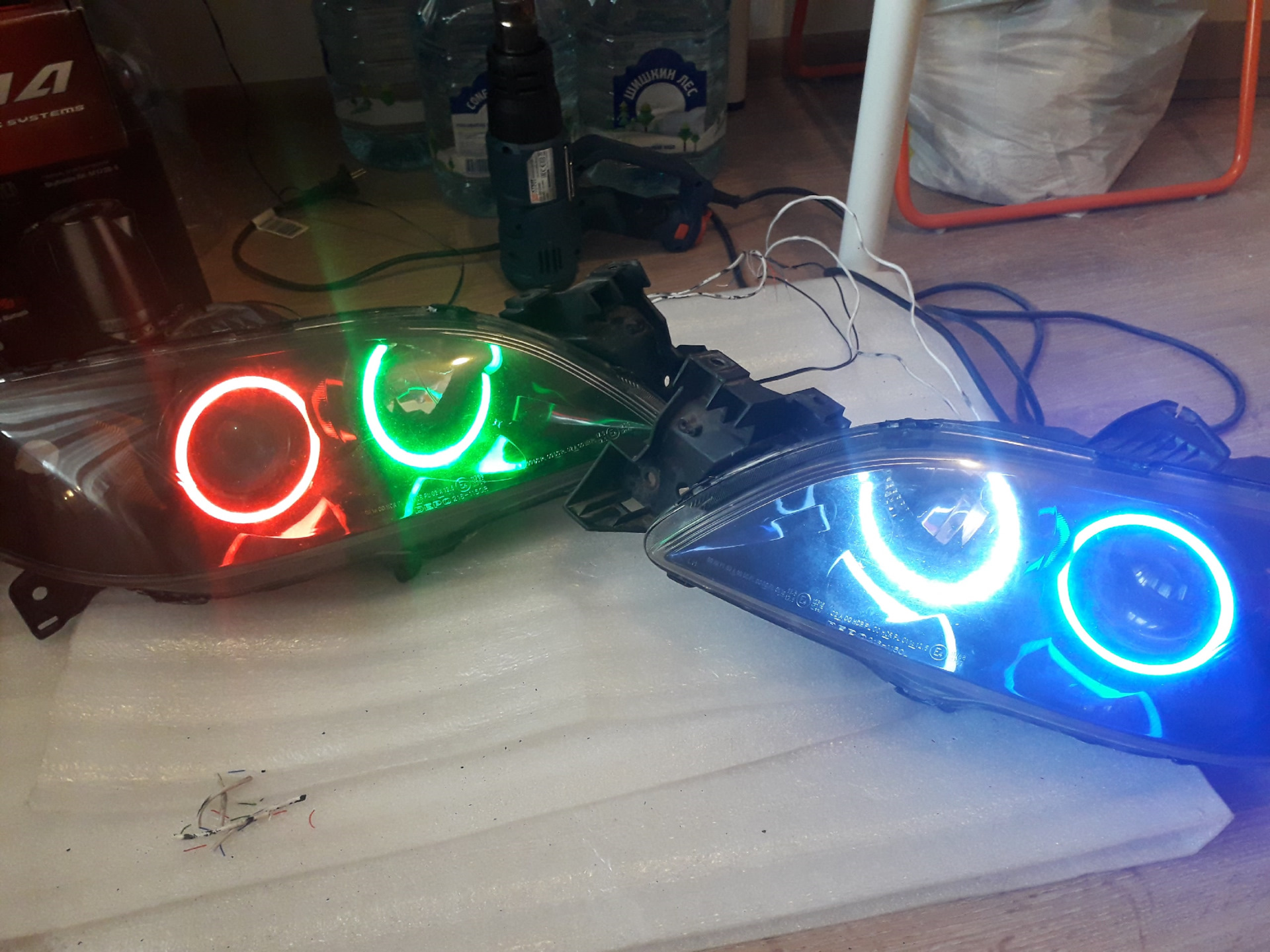

На первом фото на левой вроде глаза разными цветами горят, это в ПО реализовано?
На коленках каждый глаз подключили отдельно просто ))))
То есть, чисто в теории, можно взять дополнительно два контроллера и можно будет включать каждую в отдельности?
Да. 1 глаз это по сути 1 кусок ленты в корпусе.
