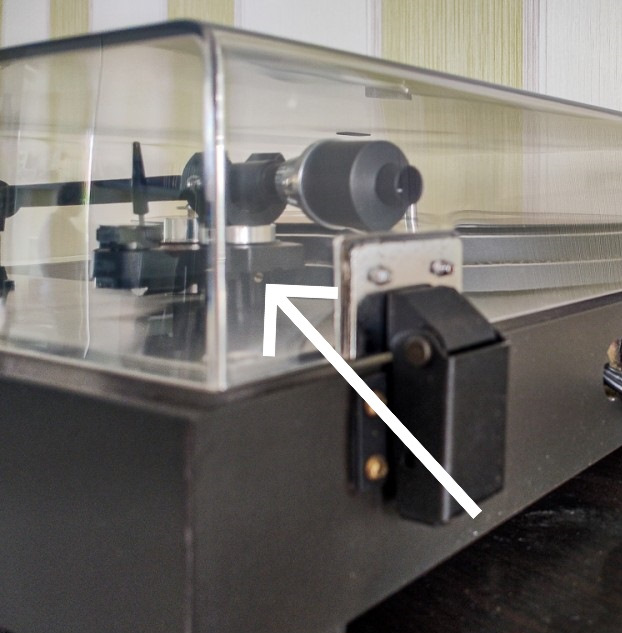

Минусы у этого Denon'a тоже есть. И это не отсутствие автоматики и кварца. Как и у многих недорогих решений, здесь нет регулировки тонарма по высоте, следовательно, не каждый картридж можно установить. Сигнальные провода не съемные — чтобы использовать свои любимые придется поработать паяльником. Возможно, есть что-то ещё…

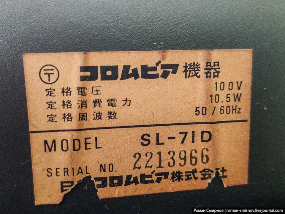

Ну и, пожалуй, самым главным спорным моментом является его «японистость». С одной стороны, считается что «домашний» японский рынок — это то самое императорское качество и тд и тп. Но вся jdm'ная аппаратура работает от 100 вольт. И просто взять и вставить в розетку не получится, и не только от того, что японская вилка не влезет в нашу розетку.
Я решил проблему трансформации напряжения самым простым и доступным способом, но и самым худшим при этом. Я просто купил автотрансформатор на 100 вольт, мощностью 100 ватт. По факту выдает он больше — 105-107 В, видимо рассчитан по высокой стороне на 220 В, а в России уже давненько стандарт 230 В. Про гальваническую развязку и прочие аудиофильские прелести полных трансформаторов писать не буду, просто они будут как минимум безопаснее в использовании. Но в нашем городе было огромным счастьем купить и такой автотрансформатор.

С удовольствием тебя, тезка, поправлю: высота тонарма меняется. Там сзади у основания тонарма есть винтик под 2,5мм шлицевую отвёртку, который и фиксирует высоту. Если винтик немного выкрутить, то можно поднять или опустить тонарм. У меня такой как у тебя проигрыватель и я на него ставил головку Rotel 2RC-4, Sumiko Pearl, Audio Technica AT-440mlb, Goldring 1042, Goldring 2500, Sumiko Blue Point#2! И да, шеллы тоже ставил разные вплоть до дорогого Jelco HS-25(который сейчас и стоит с Sumiko Blue Point 2) На твоём фото отметил стрелкой винт фиксации высоты тонарма
Очень полезное дополнение. Удивлён, что в японском мануале об этом ни слова
