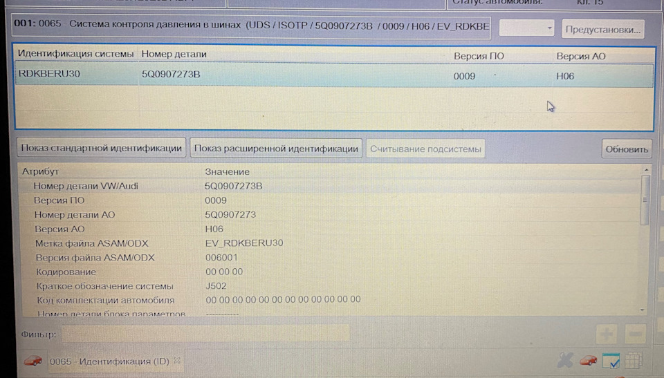

Добрый день!
Заменил блок контроля на Тигуане 2, купил новый 5Q0907273B
Теперь видимо надо заливать в него параметрию.
Через CarScaner и качественный elm327 попробовал залить прошивку встроенную в CarScaner и сгенерированную в ODIS xml-файл, но после заливки на приборке "Записи отсутствуют", а на ГУ есть индикация давления, но есть сомнения, что она реальная, поскольку все колеса показывают одинаковое давление, а на самом деле это не так.
Не подскажете что может быть не так и что сделать?

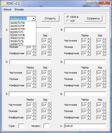

Приветствую! Подскажите пожалуйста. Я смогу при помощи данной программы сделать параметрию для Octavia A7.
Если возможно, то подскажите внизу окна программы в ячейки Type и Version откуда значения берутся?
Привет, можно.
Type и Version берутся из шаблона в папке templates

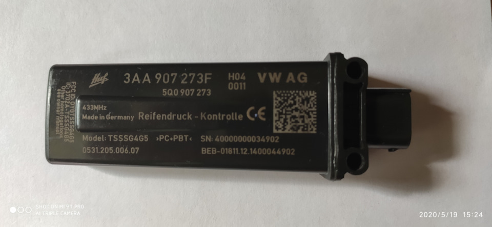

Здравствуйте, Андрей!
Просветите меня тёмного — для блока (как на приложенном фото) в Вашей замечательной программе что выбирать:
3AA907273F или же
5Q0907273 ?
т.е ориентируемся на софт или на аппаратую версию блока?
Надо смотреть на софт
Спасибо, понял — выбираю 3AA907273F
