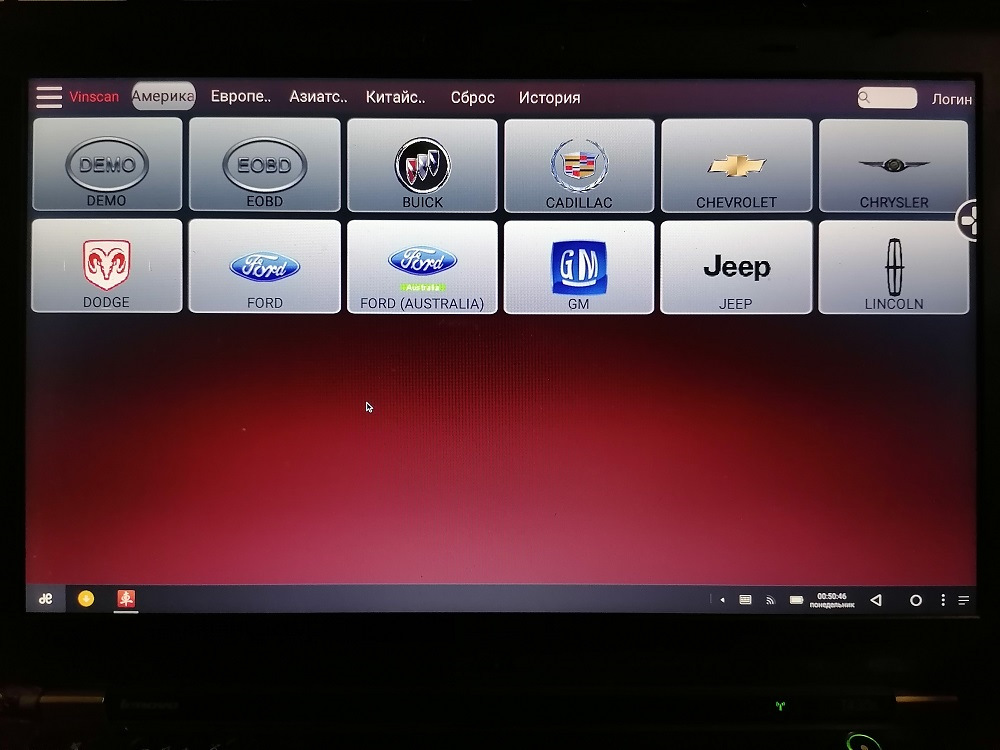

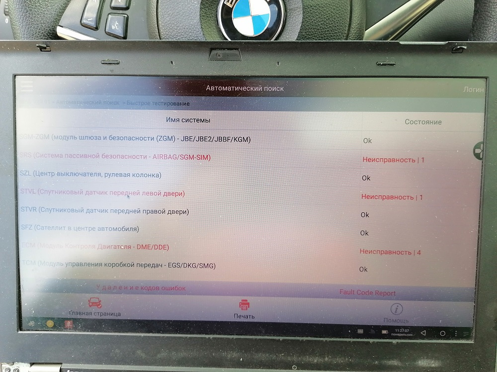

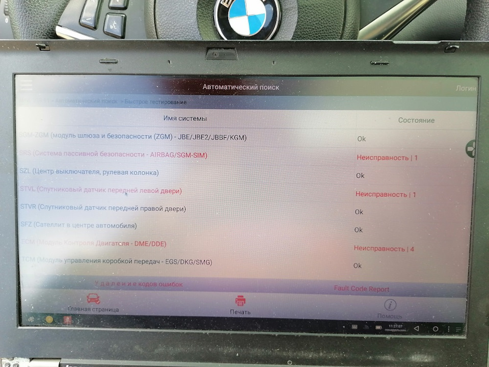

Так как работаю на сервисе, возникла необходимость в выборе мультимарочника для диагностики автомобилей. Ну и так получилось что выбор пал на Launch. Размеры у него были маленькие, софт работал на любом андроиде. Решено было заказать в Китае стоил он на тот момент 50$… Вскоре посылка была доставлена, софт установлен и началась рабаота…

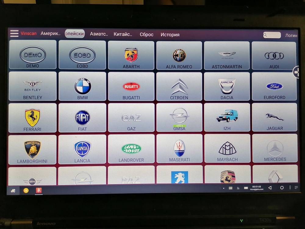

Но выяснилась одна особенность – разрешение экрана телефона иногда просто не хватает(картинка не помещается, мелкий шрифт). И тогда родилась мысль: замутить это всё на компьютер…
Из всех эмуляторов андроида на тот момент ни у одного не работал bluetooth(софт с диагностической головой общается по bluetooth) и поэтому всё отложилось на неопределённый срок…

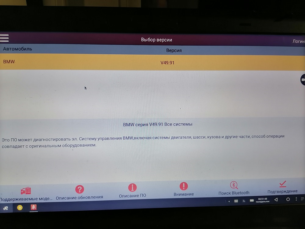

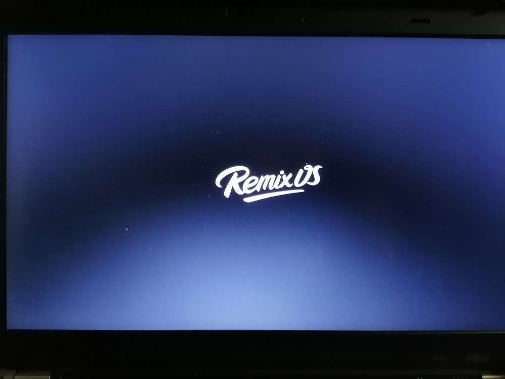

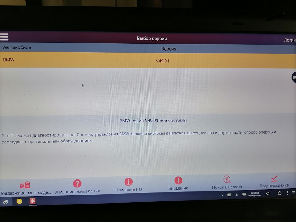

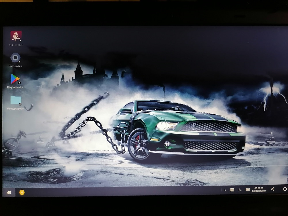

И тут недавно общаясь с одним человеком выяснилось что данную задачу можно реализовать… Итак знакомьтесь Remix OS. Remix OS — представляет собой Android, но с оболочкой, которая имитирует десктопные ОС вроде Windows или OS X.
Для начала были эксперементы: всё установил на флешку, всё установилось, всё заработало, но ужасно тормозило – не наш вариант. Но оказывается всё просто ставим на windows и наслаждаемся…

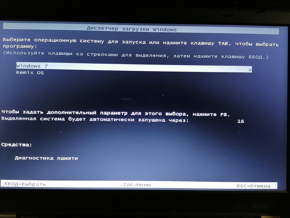

Пару слов про установку: в архиве помимо образа лежит утилита которая всё это дело и ставит под windows, выбираете место куда ставить(hdd или usb) она копирует файлы добавляет в меню загрузки какую ось грузить… Ну и первая установка длится дольше чем обычно. У меня Lenovo T430s(i5 6Gb 1Tb ssd) довольно всё шустро. Есть ещё старый Compaq N620c на нём к сожалению не запустилось, видимо нужно свежее железо…
На этом всё, внизу фото и видео как это всё работает…
