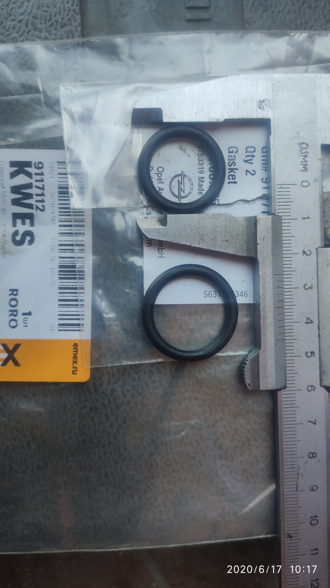

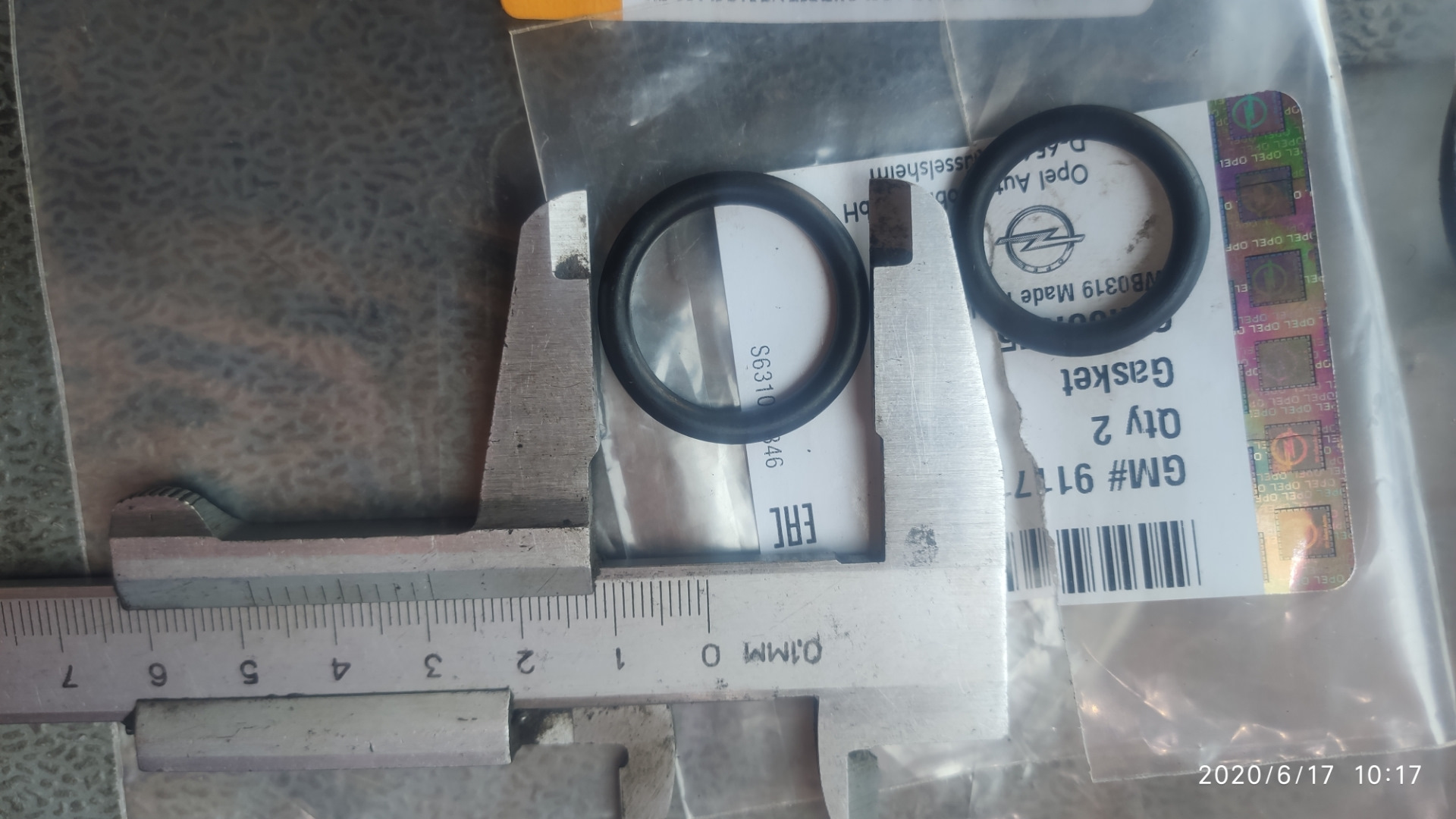

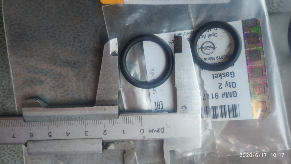

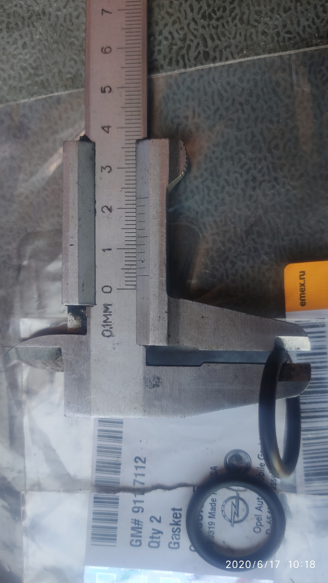

Был куплен левый патрубок 24421790 в сборе (800р), к правому патрубку было куплено кольцо 9117 112, которое точно подходит на Астру H. Как оказалось на Вектру оно не подходит. Для снятия размера кольцо большего диаметра я вынул из нового патрубка.
Поскольку все резиночки храню, которые остаются после ремонтов, то подобрал из наличия, поставил на правый патрубок. Все довольны.
Комментарии 5
В итоге с размерами ничего не понятно. Какие нужны колечки?
29 внешний диаметр, 3 мм толщина. Каталожного номера нет
Спасибо. Снял подобрал по факту, все ок.
