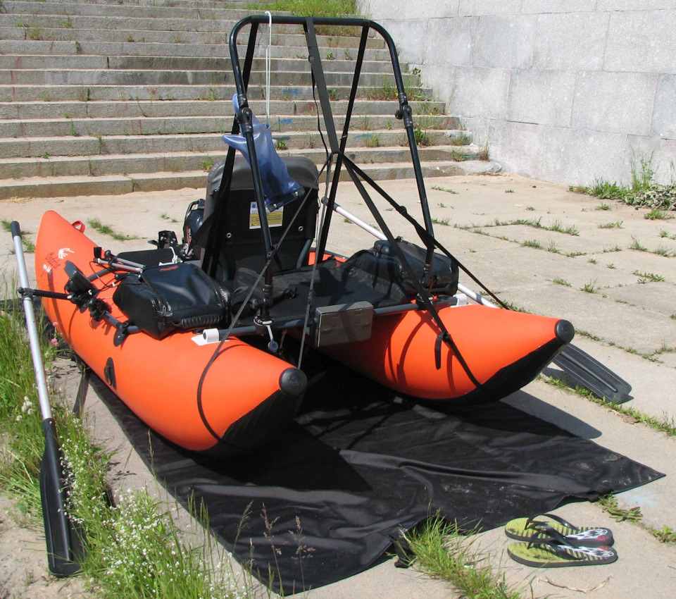

Нынче важнее ставить машину в правильном месте … Двуногие твари везде набили бутылок, мелкие осколки — россыпями. Поэтому купил толстый кусок водо-отталкивающей ткани, пришил разных шлеек и фастексов. На берегу на нём раскладываю лодку. А на воде — натягиваю над таргой, креплю на корме и в носу — получается укрытие от дождя.
Тарга также служит для подвеса рации, бинокля, фотокамеры … Или что беру перекусить — туда же. Повыше, чтобы не подмочить. Удобно и на виду, не надо ничего выискивать в глубинах гермо-мешков.
Короче … место тарге, сиречь ондатровой опоре, за сидением. А не перед ним : растягиваю фирменными ремешками из фирменного магазина и получается довольно устойчивая конструкция. Идеальная, когда ходишь сугубо на вёслах.
А вот на моторе … тут с таргой есть нелады ! Хоть Суза и легчайший на рынке 4-х тактник, но транцевый шток ощутимо вдавливает проушины и сами баллоны. Кормовые торцы на ходу загибаются вверх, растяжки слабеют и тарга может елозить по балде кормчего.
И без того недлинная ватерлиния сокращается … старик Фруд давно рассказал, чем это пахнет.
Как ни вертелся в поиске исправления сей незадачи, ничего толкового не придумал. Отчасти, безусловно, помогает толстая и широкая пластиковая накладка, которую магазин производителя предлагает устанавливать за дополнительную плату. Считаю, для мотористов она обязательна.
Ну, жизнь есть компромисс — чтобы не иметь баллонных деформаций под мотором, он должен быть не тяжелее 5-7 кг. Ямаха делает безупречно надёжный моторчик-двушку, но он 2-х тактник и тянет на 10 килов … Нога там почти годится для Ондатры. Нравится он своим дизайном и заслуженной репутацией, но вот звук — режет ухо и бошку. Меломаном быть = 4-х тактник любить !-)
