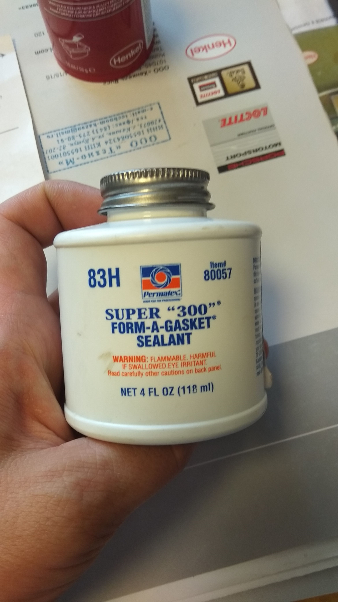

Просто ставится с алюминия и всё? Никаких других не будет? Герметик и тому подобное?
Герметос само собой, локтайт 574.
Я попробую этот
