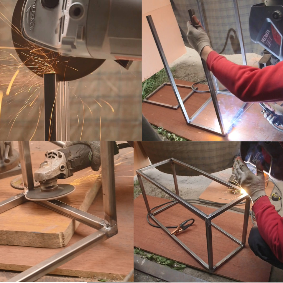

Пока сохла грунтовка обрезали "уши" для пружин и сделали крепление из профильной трубы (20х40).

В основу каркаса (30х40х74см) была взята профильная труба 20х20мм, 6 метров толщиной 1.5 мм для облегчения конструкции, впрочем она все равно очень крепкая и общий вес в итоге составил около 18 кг…
Делаем шпильки под баллоны, затем сетку для боковин.
Профильной трубы 10х10мм ушло примерно полтора метра. Чтобы прихватить сетку к трубе понадобились графитовые контакты от тролейбуса (использованные).

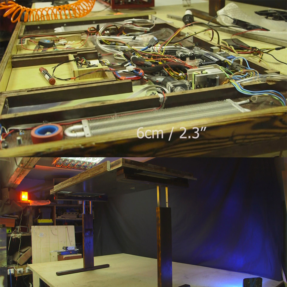

Продувка видеокарты умного стола с ПК внутри.
Небольшая затравочка на наш следующий проект:)
