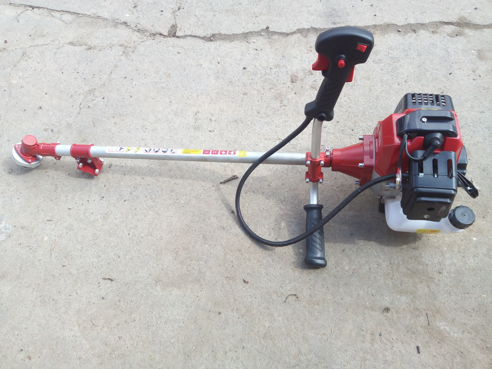

Понадобился Мотор для лодки. Оказывается не трудно Триммер садовый Т52Р Промо ELITECH переделать под лодку.
Для этого мне понадобилось взять триммер с разделяющейся штангой
и закрепить к нижней штанге двигатель.
Ручка управления перенесена и закреплена

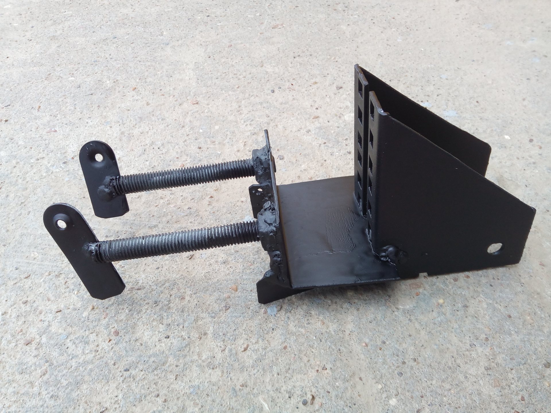

Теперь осталось подумать как закрепить триммер к лодке
Перелопатив просторы интернета была найдена идея хомута готового крепления триммера ручки, но в обе секции надо добавить втулки разных диаметров.
Там же нашел и крепление к лодке
Ну теперь и мой вариант крепления
Добавлен фиксатор вертикальный и прорезинен
Примерка в лодке
Регулируем высоту ручки по отношению винта к лодке.

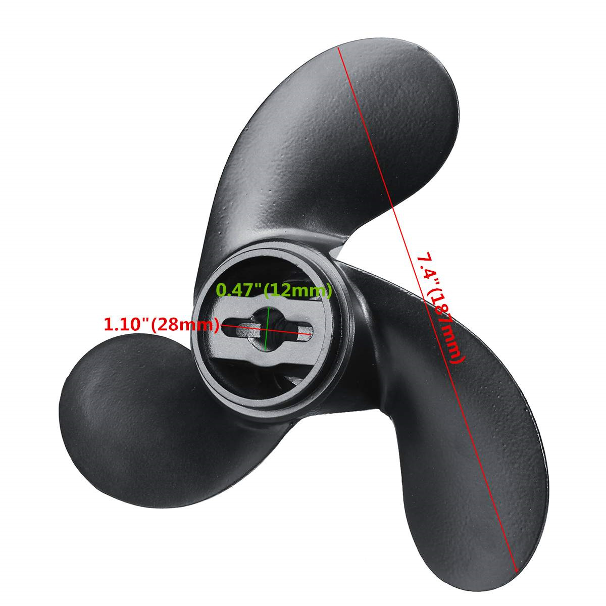

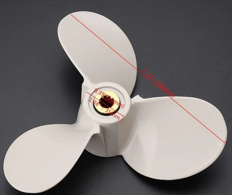

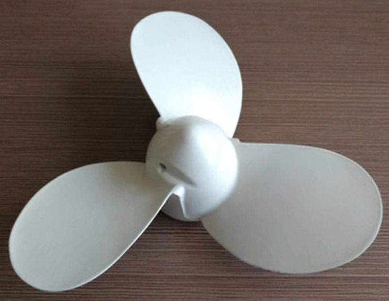

В интернете нашел три вида пропеллеров для моторной лодки. Прошу поделиться опытом! Какой стоит взять?
1 — черный
aliexpress.ru/item/400031…4810-313599582.1591822806
2 — белый
aliexpress.ru/item/400113…4810-313599582.1591822806
3 — белый
aliexpress.ru/item/330488…4810-313599582.1591822806
