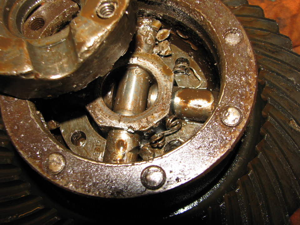

Много раз у себя в блоге я описывал установки в редукторы Suzuki разнообразных саморазблокировок. Даже была электрическая блокировка. Пневматические блокировки я тоже ставил, но не писал про них по договорённости с владельцем, который рассматривал их как конкурентное преимущество в гонках. И вот теперь редукторы от Suzuki Jimny JB23. Поначалу стояла задача попробовать переставить в контрактный редуктор ИЖ-Техно Блокку из порванного редуктора. Но зрелище внутри дифференциала оказалось не для слабонервных:

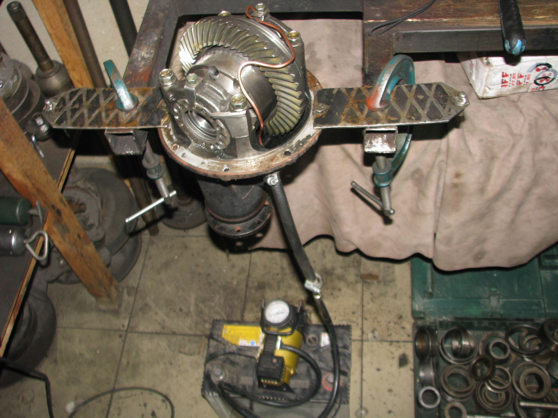

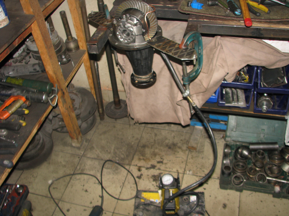

И тогда уже, была не была, пневмы в оба редуктора!
Задний редуктор Suzuki 7" одинаковый практически у всех Jimny, 10 болтов крепления ведомой шестерни, подходит туда ARB RD208, а, соответственно, и китайский клон HF RD208.

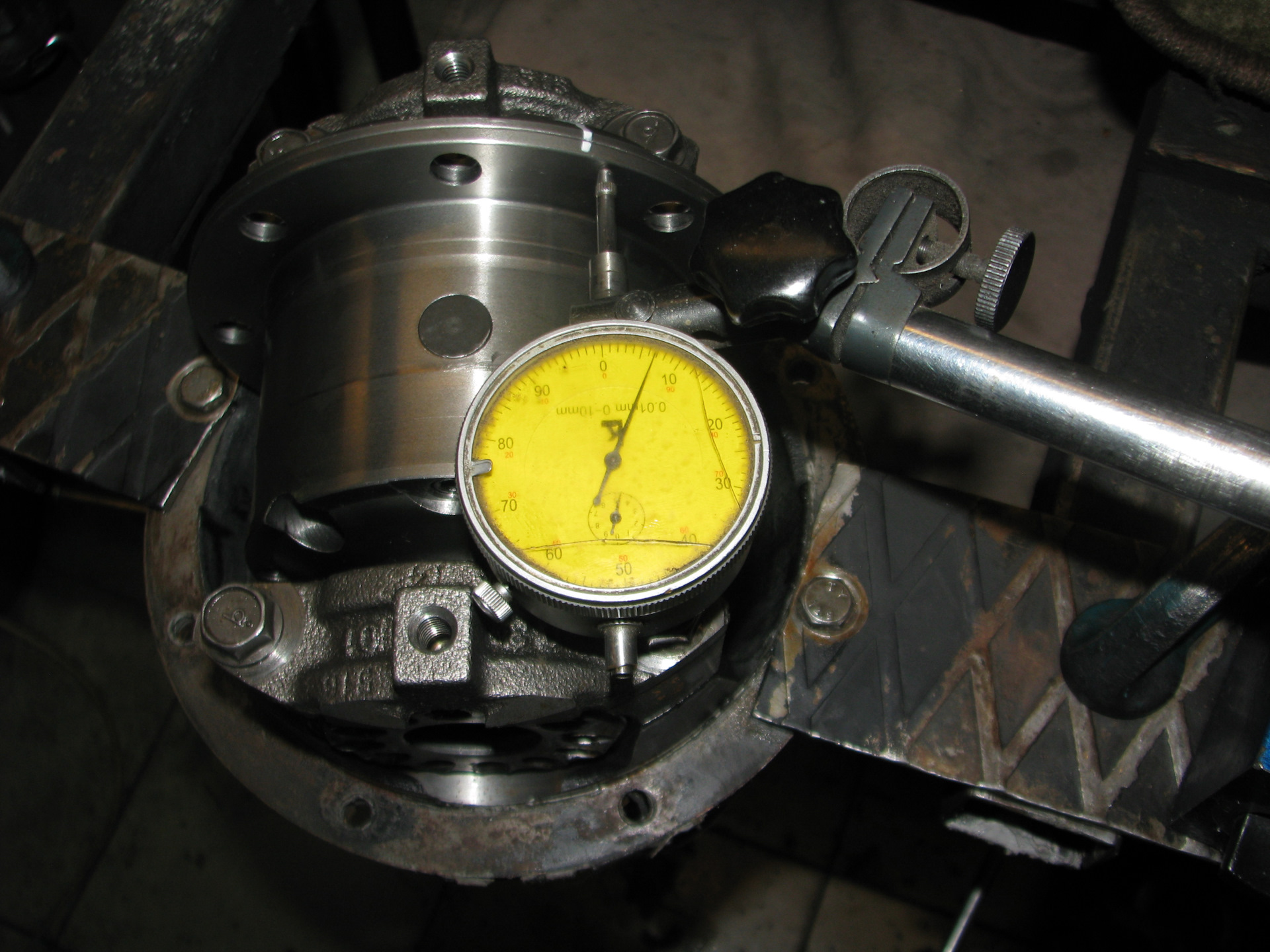

Её установку можно было бы считать абсолютно беспроблемной, но вылез производственный дефект, который встречается в той или иной степени на большинстве китайских блокировок. Но и блокировки ARB не могут похвастаться, что они избавлены от таких проблем. Это биение привалочной плоскости дифференциала. Причём в данном случае биение оказалось просто неслыханным. При таком маленьком корпусе биение почти 0,4 мм:
Дальнейшие действия уже давно опробованы. Обращение в IRKDVS, через два дня блокировка уже у меня, но с совершенно другим значением биения:
Это уже в допуске. Можно сказать, что получили очень хороший результат. Также при сборке этого редуктора заменили часть подшипников и собрали его с новой распорной втулкой:

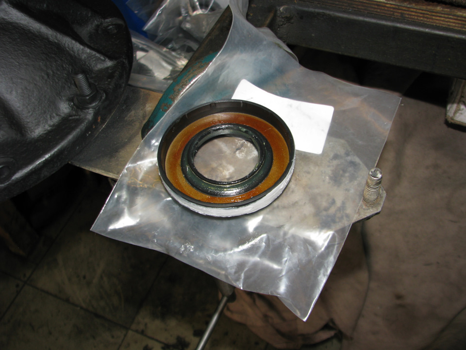

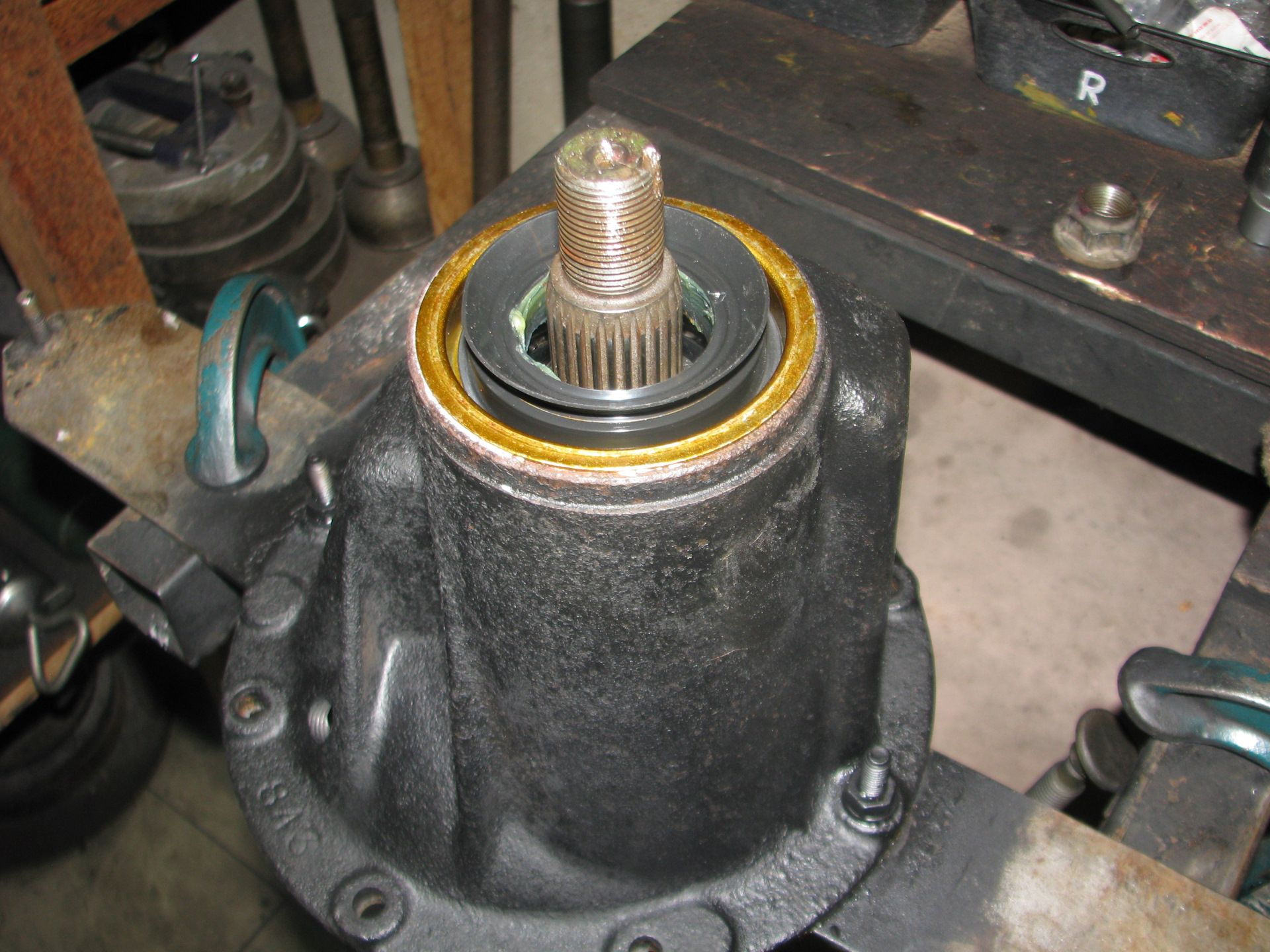

Также поставили сальник Trail Gear:
Редуктор готов:
По переднему тоже не обошлось без небольших проблем. Это редуктор Suzuki 6,5", характерный только для JB23 и JB33, 8 болтов крепления ведомой и болт подпирающий пару. Как говорят знатоки, болт этот при регулировках обычно не трогают, его назначение до конца не изучено:)
Ставится туда ARB RD207 либо китайский клон HF RD207.
После проблемы с биением задней блокировки, естественно, первым делом нужно было проверить биение на привалочной плоскости до установки ведомой шестерни. Но блокировка отказалась лезть в корпус редуктора. Она местами цеплялась за пиньон своим корпусом, местами слегка выступающими осями сателлитов. Мануалами некоторых пневмоблокировок предусмотрена подрезка зубьев пиньона чтобы обеспечить зазор между ним и корпусом дифференциала В мануале на RD207 ничего подобного нет. Но точить пришлось:
В результате блокировка встала и показала, что её биение не превышает нормы:
Вот такая лотерея с китайскими блокировками. Да и с не китайскими тоже, но реже.

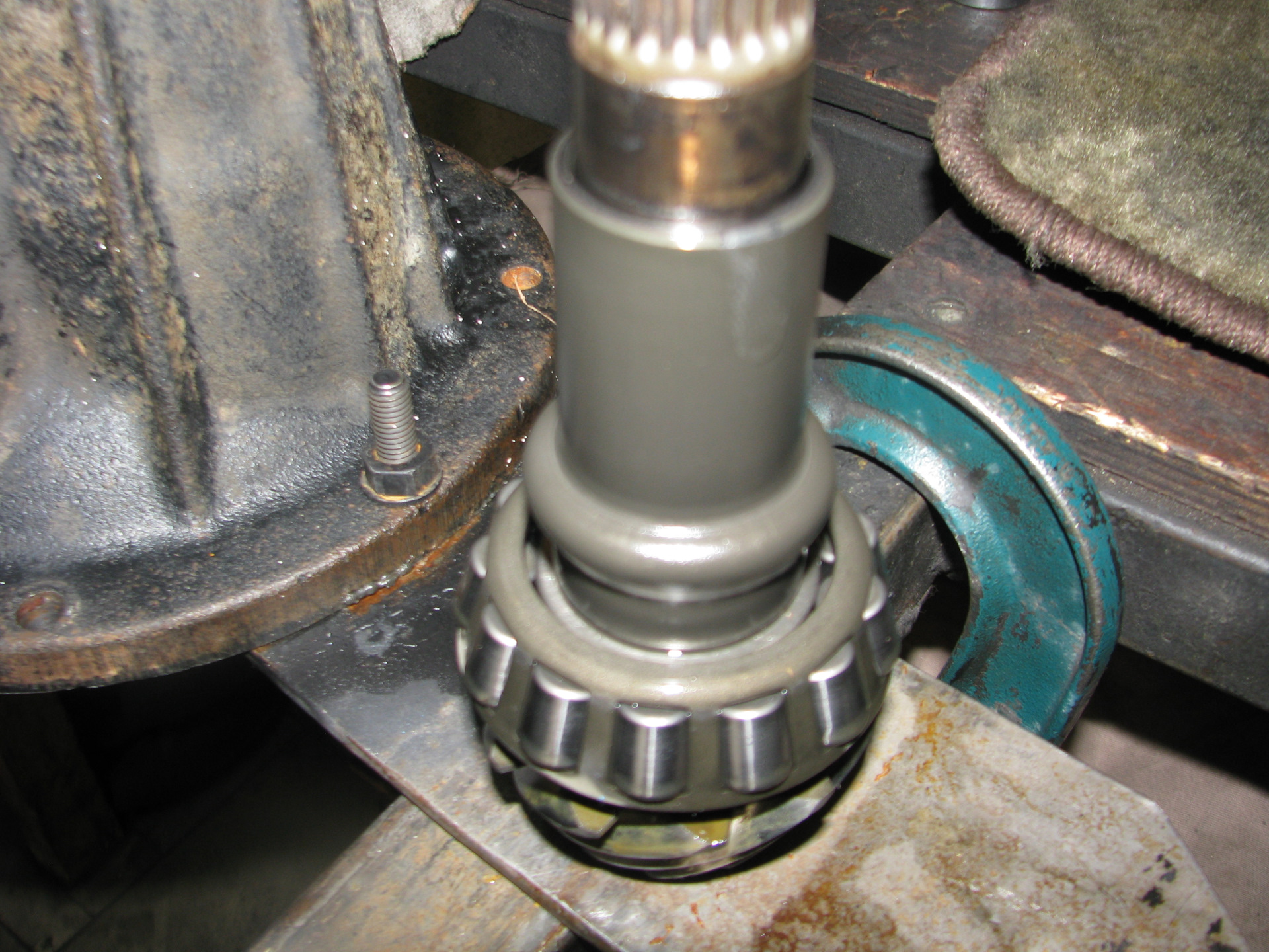

Дальше повылезали мои ошибки. Я не подготовился и не проверил, что втулка на переднем совсем другая:
Да и сальник TG тоже не подойдёт:
В результате втулку, как водится, обжали с дополнительной шайбой:
А сальник в связи с каким-то невероятным везением нашли в Иркутске:
Редуктор готов:

По распорным втулкам от поставщика блокировок получена полезная информация:
27315-60A01, 57 мм, для всех Jimny с 10-ти болтовой парой
27315-80001, 64 мм, для передних редукторов Jimny с 8-ми болтовой парой
27315-78E00, 42 мм, для Escudo
На всякий случай в ЗИПе нужно иметь помимо гаек ещё и две втулки и оба сальника. С учетом того, что в наличии всё это дело найти при необходимости будет, скорее всего, невозможно.
UPD 20.08.2020: Блокировки протестировали, с ними всё в порядке!:)

А номерок есть у этого сальника?
Нет

Сальник Trail-Gear чем то лучше родного?
Да
если есть возможность, можно фото кромок ? как то по другому расположены относительно оригинала ?
Trail Gear
сходу не понятно чем лучше, упорный буртик конечно удобнее
Рёбра уплотнений не совпадают с рёбрами штатного сальника. Даже на изношенном фланце будет держать масло. Однажды такой сальник для 27 шлицев поставили вместо сальника 29 шлицев. Он прошел несколько тысяч километров и не потёк. Штатный в такой ситуации начинает течь через 200 км.
putok
Штатный
