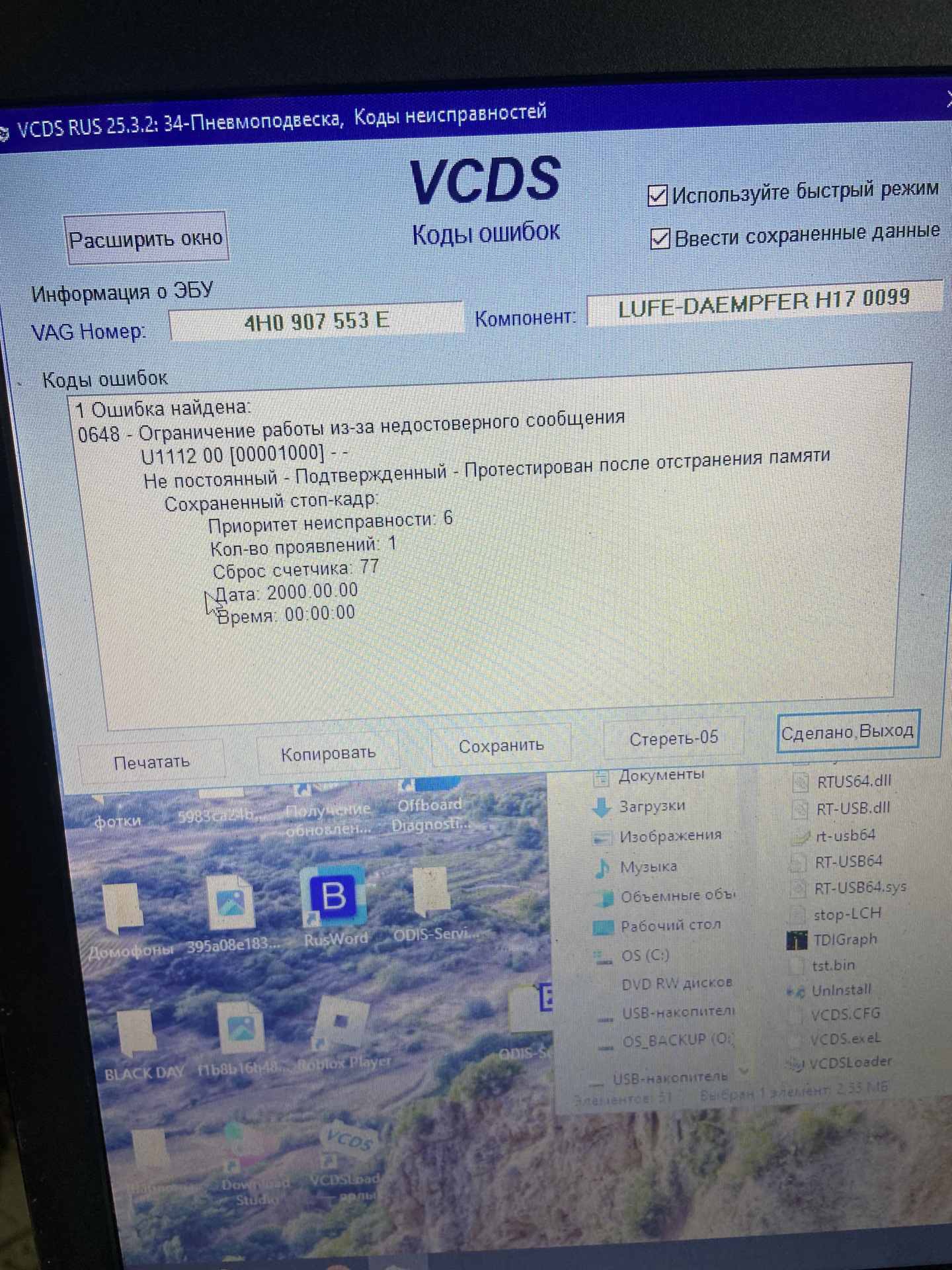

Салам. Сделал как надо, прошил параметрию через vcp. Логин не принимает 20103. Пишеть не правильный логин. Машина точно как у тебя только последний буква блок С.
всем привет, у меня только эта ошибка есть(c10c800 отключение функции активно) и только левая передняя стойка опускается, не могу понять что за функция активна? где то читал что функция домкрата включи на. пробовал её включать, то машина выпрямляется. какой то датчик думает что на домкрат?
