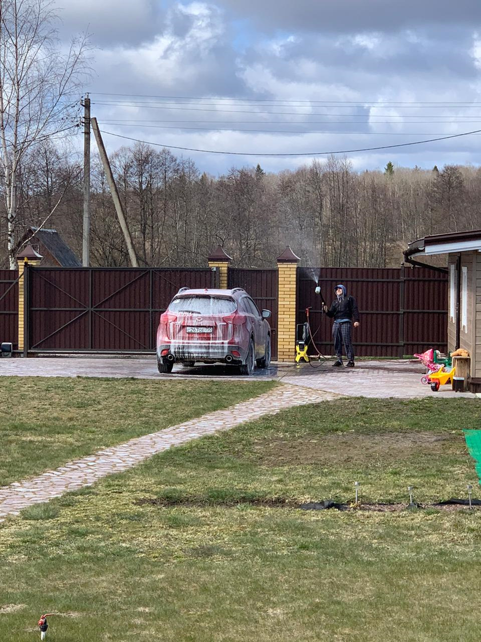

Самоизоляция заставила уехать жить на дачу и сменить мойку самообслуживания на личную систему мойки авто. Шланг и ведро никак не справлялись с поставленной задачей, и супруга подсуетилась: подарила мне вот такую штуку: Karcher K5 Basic.
Первое время на мойку машины с этой игрушкой у меня уходило по несколько часов т.к. все никак не мог приноровиться и определиться с химическими средствами: по 5 раз пенил машину, по 6 раз смывал, но сейчас готов поделиться некоторыми выводами.

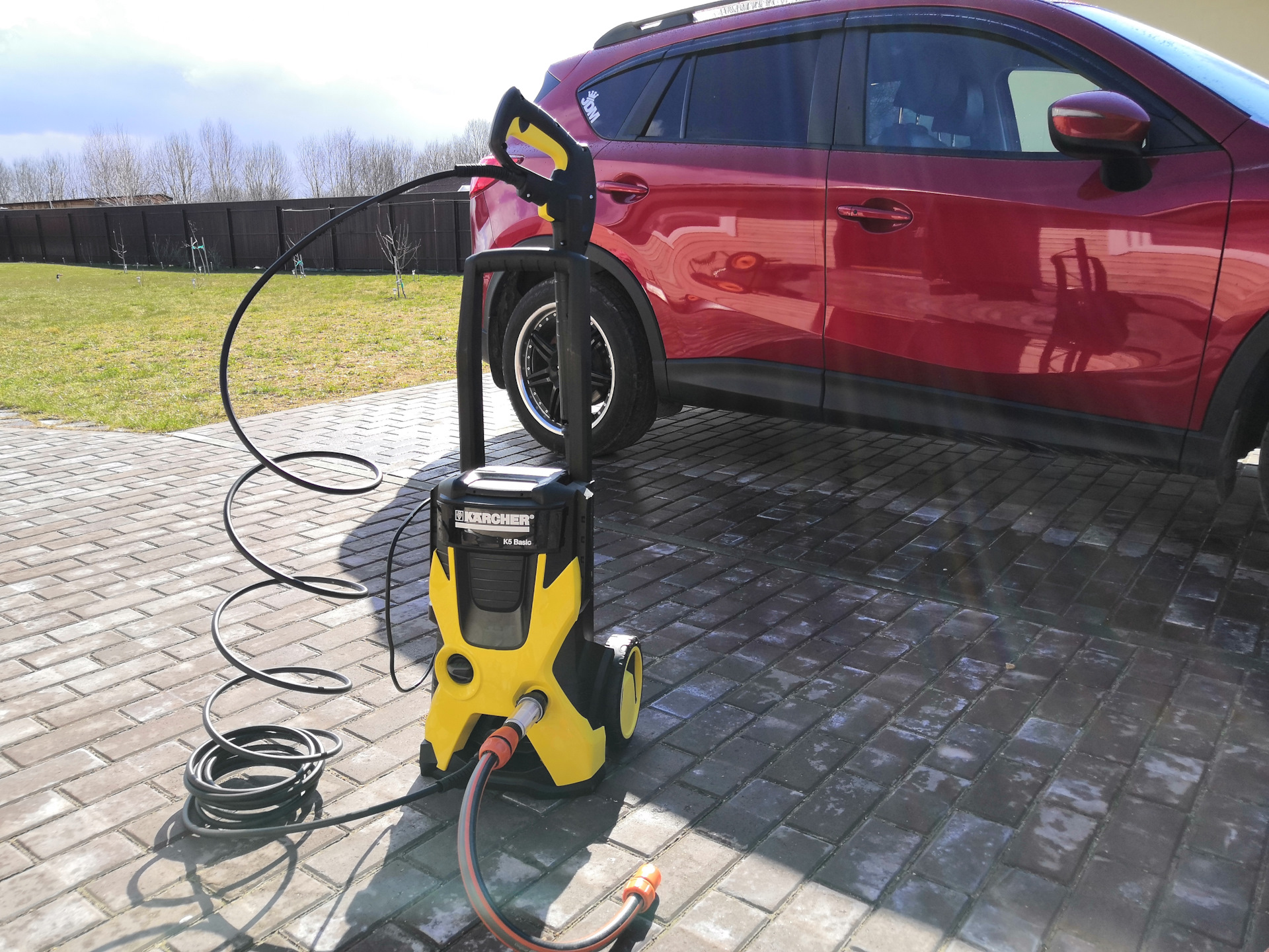

— То что мойка должна быть Karcher, не сомневался, видимо стереотип сработал: "если мойка, то Karcher".
— Выбор модели был сделан от противного: К3 — маловато, К7 — дороговато
— комплектация Basic т.к. в ней есть все необходимое для мойки авто, цена и наличие в магазине тоже сделали своё дело

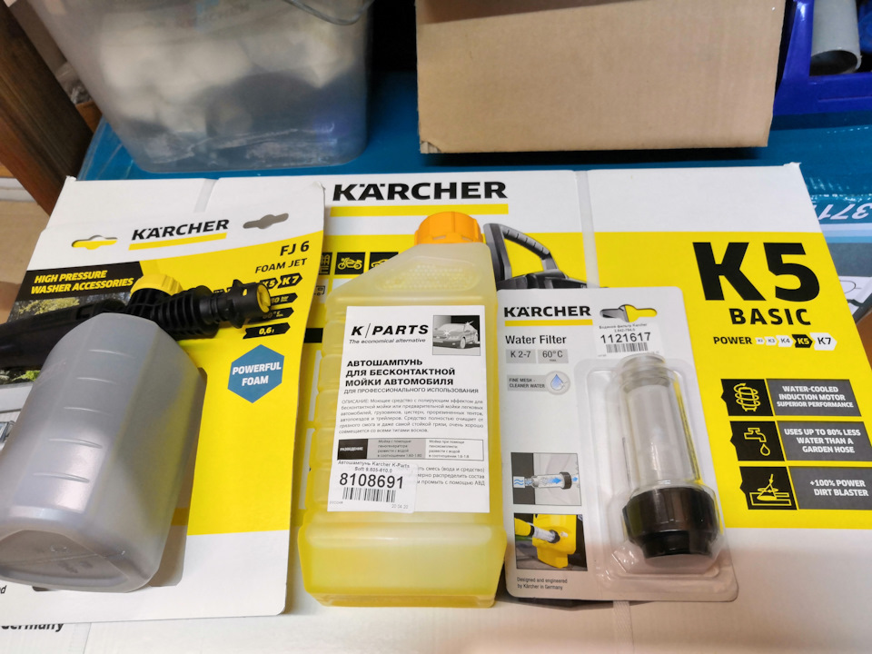

2. Пеногенератор

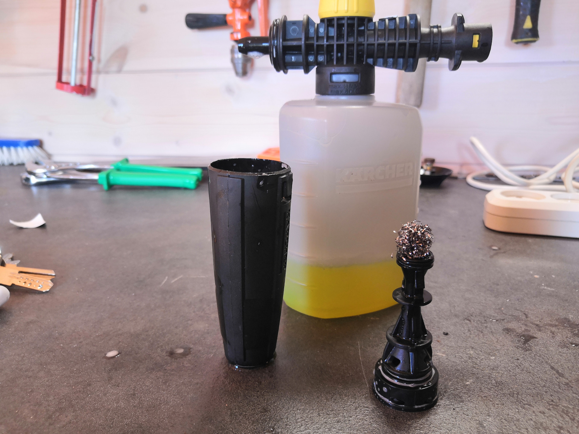

— Изначально купил пенник от Karcher, но это было ошибкой. Модель FJ6 полное дно и бестолковая трата денег.
Пытался спасти FJ6 методов внедрения в него дополнительный пористый элемент, но это пенник не спасло, хотя чуточку лучше стало.

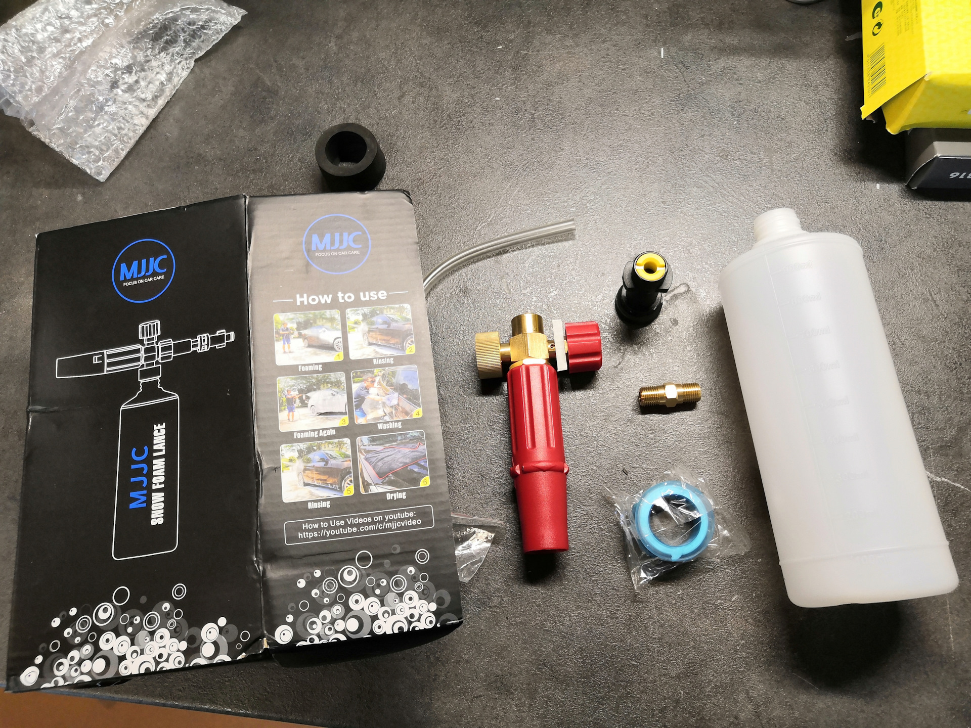

Погуглил и понял, что надо брать пеногенератор с Али — он прям шикарен (ссылка для заказа)
Разница в пенниках лишь в том, что пенник Karcher FJ6 создает не пену, а мыльную воду которая с машины слезает очень быстро, а шампунь просто не успевает провзаимодействовать с грязью.

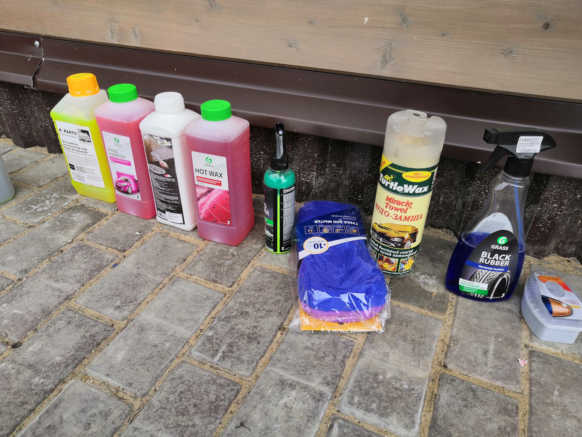

3. Химия и способ нанесения:
— химия Karcher (желтая) — полное дно, вообще не моет
— далее, давайте вспомним, что мойку я купил, когда самоизоляция и все такое, и из служб доставки нормально работал только вайлбериз =) Волей не волей подсел на фирму Grass, меня вцелом устроила её продукция по качеству и цене.

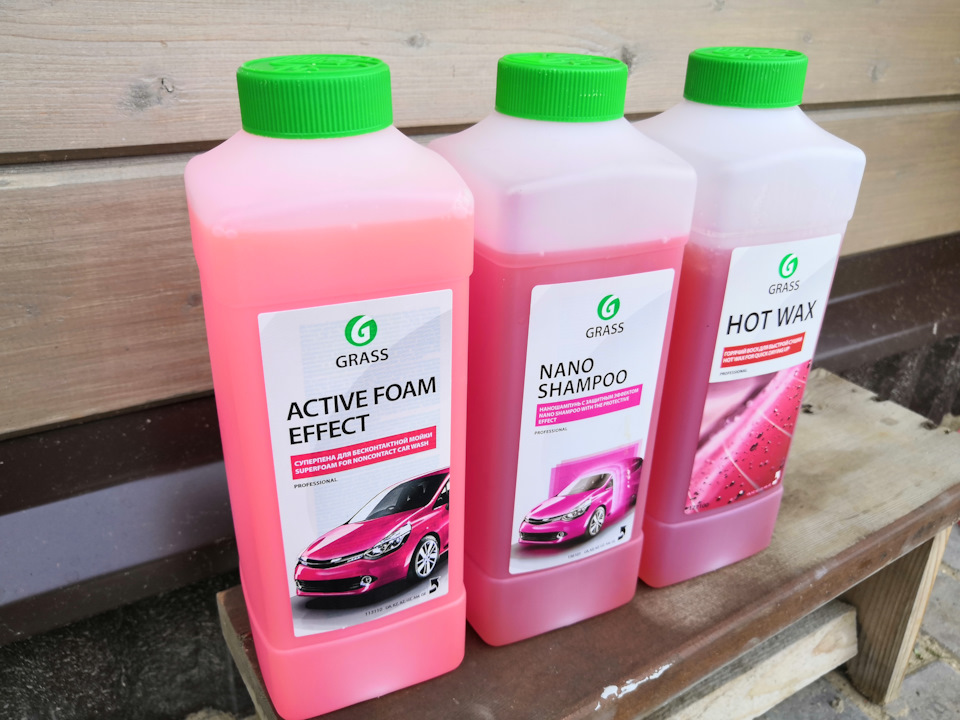

Меня порадовали вот такие марки пены:
(про трёхфазную мойку все в курсе?)

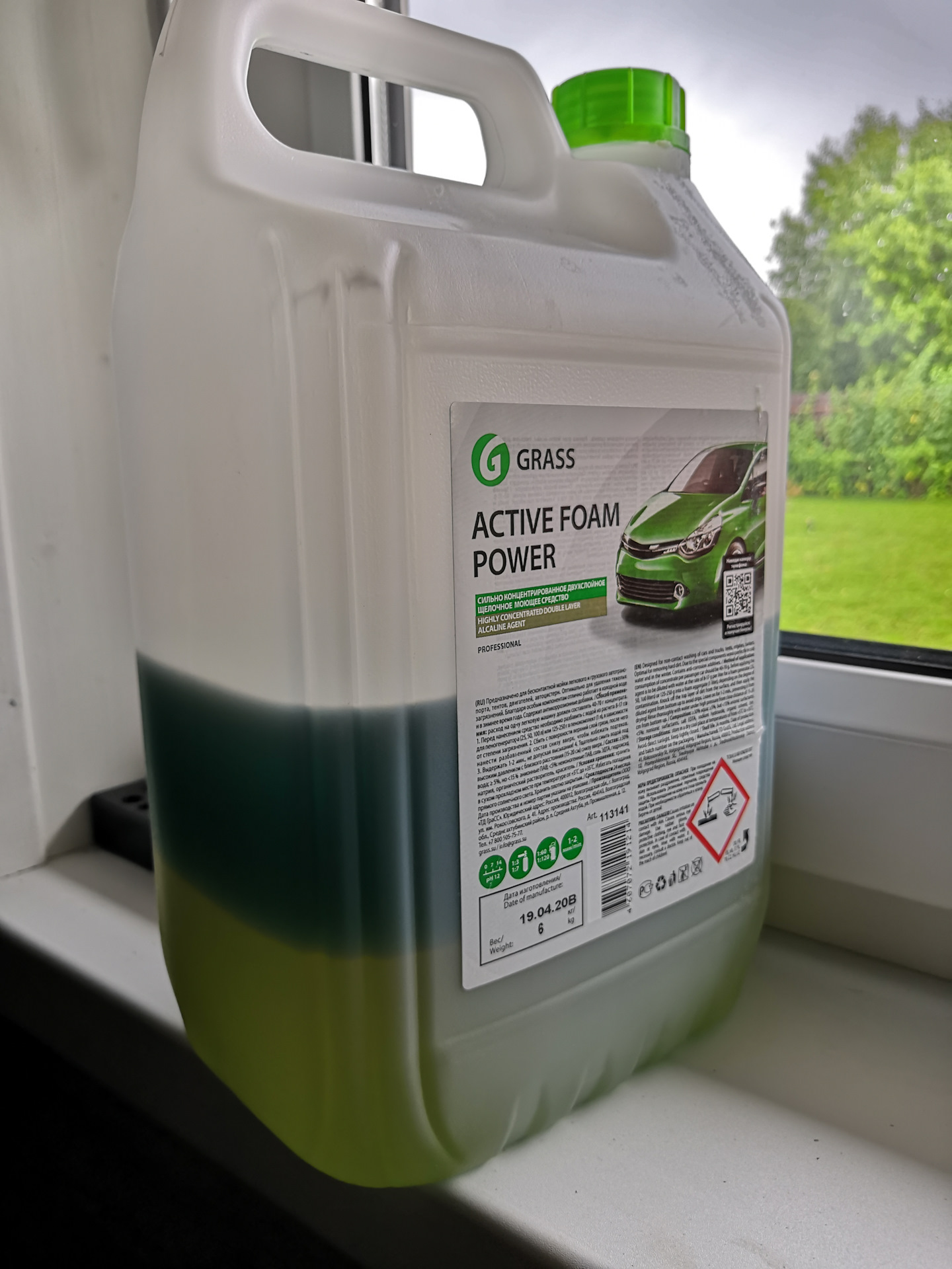

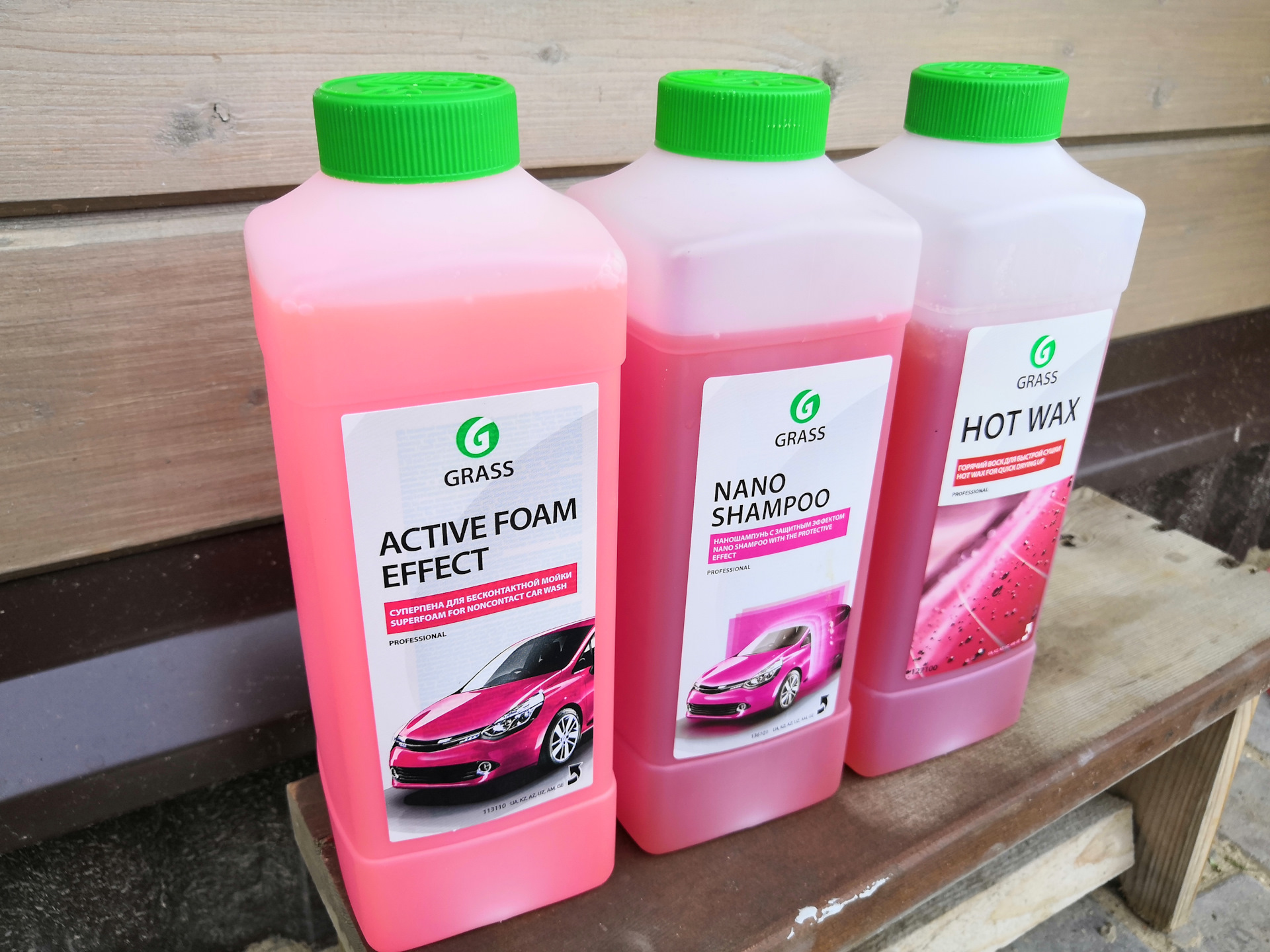

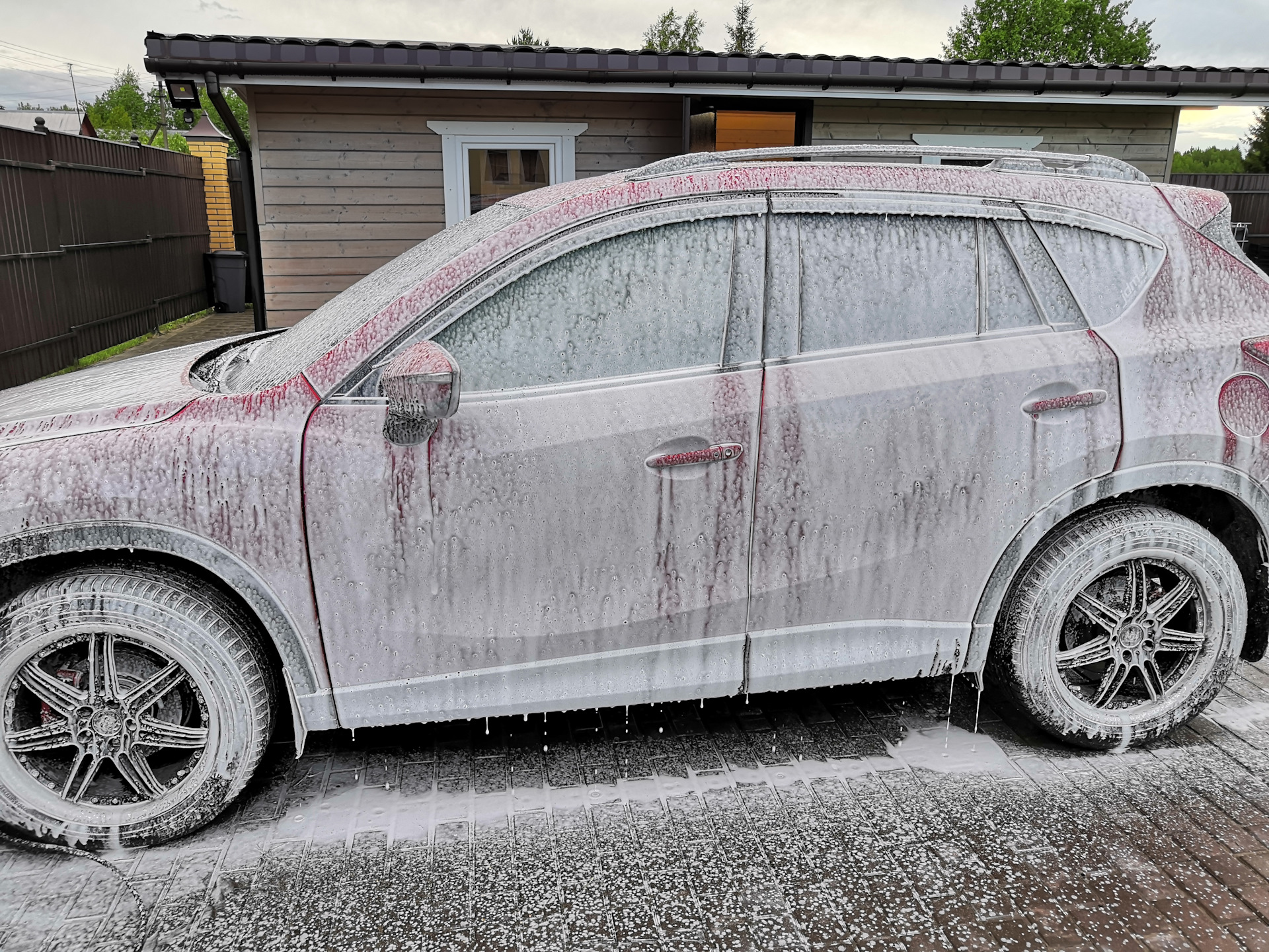

— Первая фаза: Grass Active Foam Power (номер 113140), наношу пену на сухую грязную машину, жду пару минут и тщательно смываю.
Пробовал ещё и вот такую Grass Active Foam Pink (номер 113120), тоже клевая, но двухкомпонентная (Active Foam Power) лучше
— Вторая фаза: Grass Nano Shampoo (номер 136101) — наношу через пеногенератор и растираю мочалкой, прям всю машину мою руками, потом смываю. Шапунить имеет отличные водоотталкивающие свойства
— Третья фаза: мне показалось, что тема бестолковая. Использовал Grass Hot Wax (номер 127100) и большого смысла в нём не уловил. Больше не куплю и третий этап пропускаю теперь.
А вот дальше мне понравилась история с нанесением на машину простой полировки от Doctor Wax цветная "красная" — эффект меня прям вообще удивил. Где-то каждую третью мойки машины делаю

Спасибо за статью, очень познавательно. Подскажите пожалуйста а пенники по вашей ссылке двух типов, Foam Cannon Classic как у вас и по дороже Foam Cannon S, почему вы выбрали тот что попроще? Может более дорогой не зарекомендовал себя в эксплуатации?
Когла я покупал, был только один, вопрос выбора вообще не стоял.
моя к5 другая даже внешне
Там то в принципе внешность не имеет значение, держатели они под стандарт пазы у всех к5 одинаковы!
ну, у меня таких не было, справляюсь третий год, всё норм

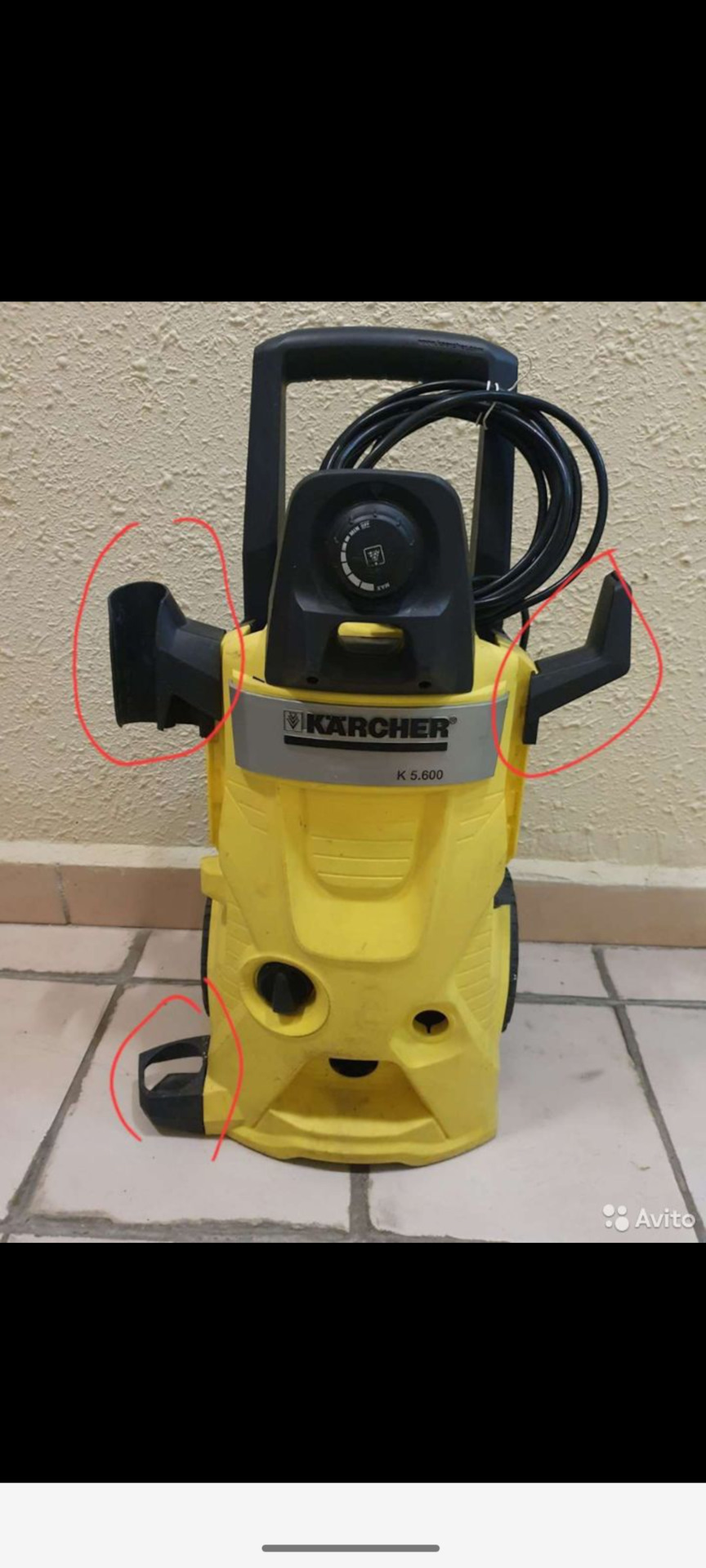

Всем здрасте! Вопрос купил, обновил мойку, до этого тоже было к5. 86 проработал 10 лет все гуд. Купил К5 БАЙСИК и сразу проблемы, нет креплений для пистолета, нет для кабеля. Где их взять! И ещё вопрос : после мойки примерно 25 мин просто отключился и через 10мин заработал, что за х… До этого старый исправно мыл все подряд без проблем.
В моей версии тоже нет отдельных держателей для шланга и провода, есть только сотка сзади, я туда пихаю. Могу сфоткать
BuLat699
У меня тоже их не было. На озоне взяла комплектом. Правда сейчас только держатель кабеля там есть. А так из коды 393950678 нижний 393948754 верхний 393952976 кабель. Эти коды на озоне. А так вон на карексе есть и думаю в других местах тоже можно найти karex.ru/catalog/products…hatel_pistoleta_verkhniy/
Да сегодня с ними связался, жду ответа. Цены конечно не айс за пластик

Вопрос : что за двухкомпонентный Грас?
И что за нано шампунь?
Трехфазная мойка считаю просто маркетинг развод на деньги придуманный мойщиками, дабы впарить доп услуги
Вот, Grass Active Foam Power она из двух фракций состоит, перед мойкой надо перемешать.
Он ядреный, смывать тчательно надо. А послеинего, лью этот наношампуть и домываю руками аккуратненько
