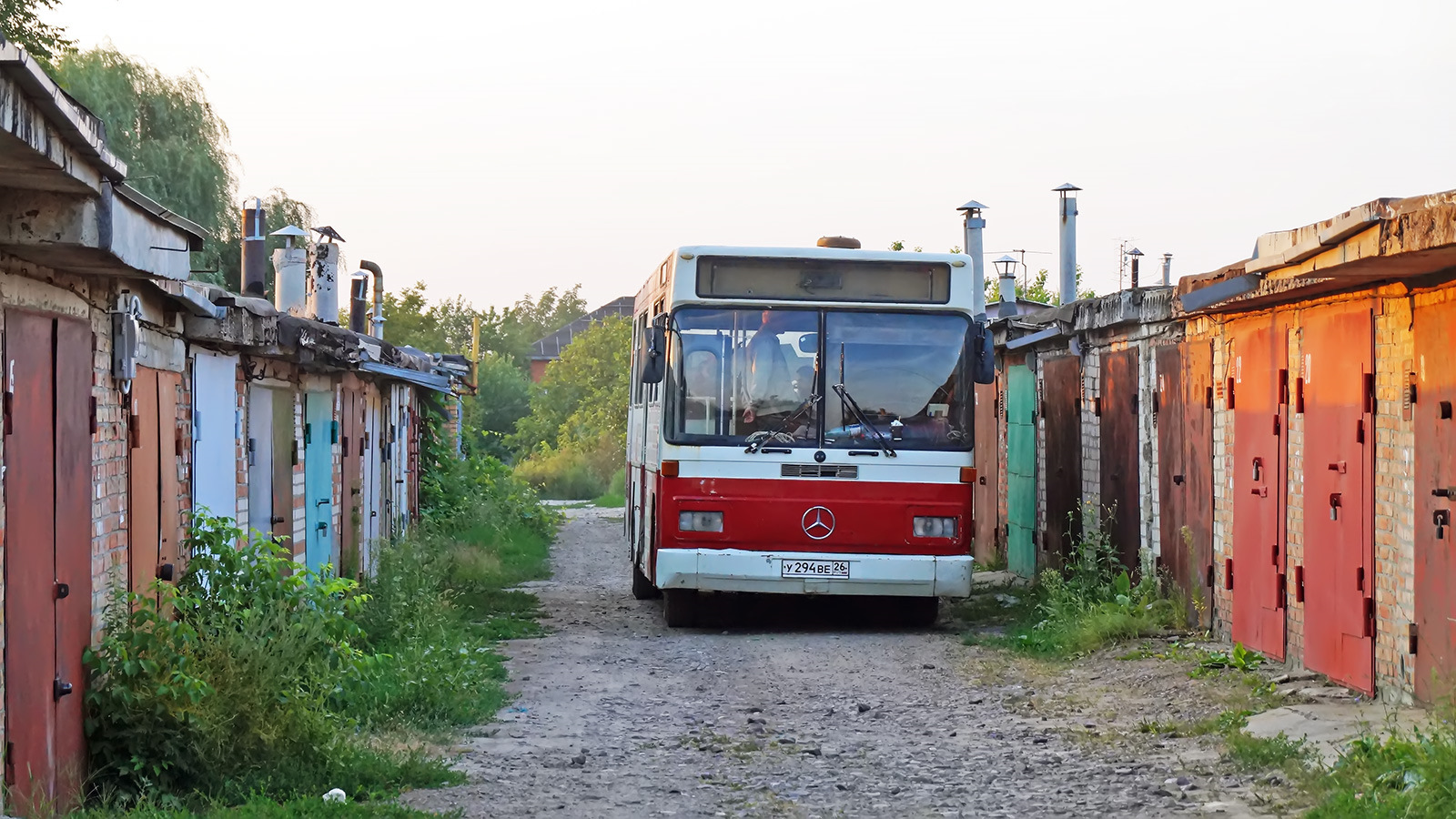

Появление этого Мерседеса в музее — заслуга не моя, хоть я прикладывал руку к спасению краснокнижных ставропольских автобусов как зверей вымирающих. О судьбе машины позаботился мой земляк, старый друг и единомышленник Paolo26. Ударившись в изучение истории автобусов своего детства, Паша начал с установления судьбы всех сорока экземпляров, полученных Ставрополем; да так увлёкся этим делом, что выкупил у перевозчика, владевшего ставропольским Мерседесами в последние годы, две шедших ко списанию машины. Один Мерседес он оставил себе, и намеревается вернуть к жизни самостоятельно — а второй экземпляр подарил музею “Пассажиравтотранса”.

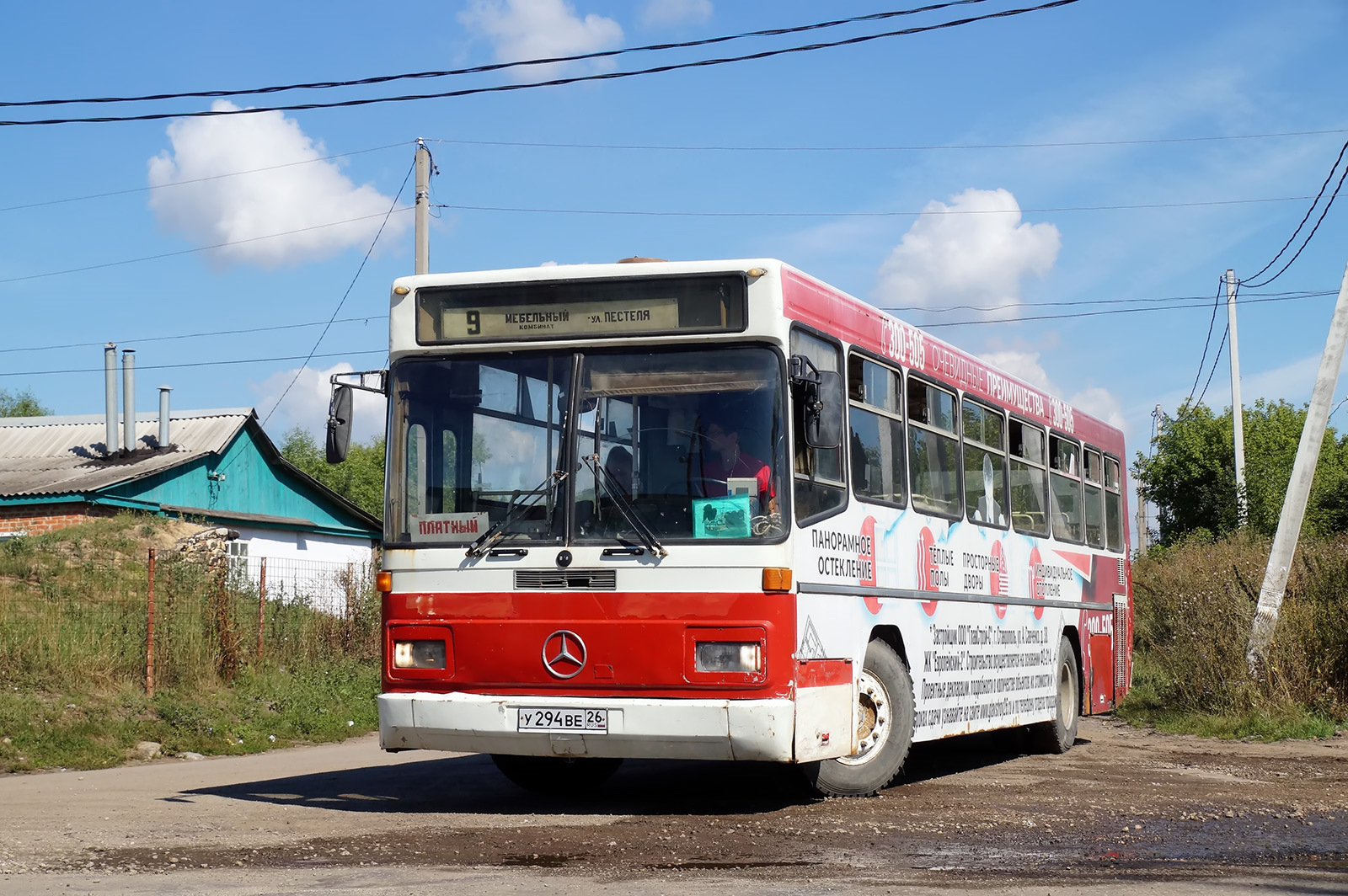

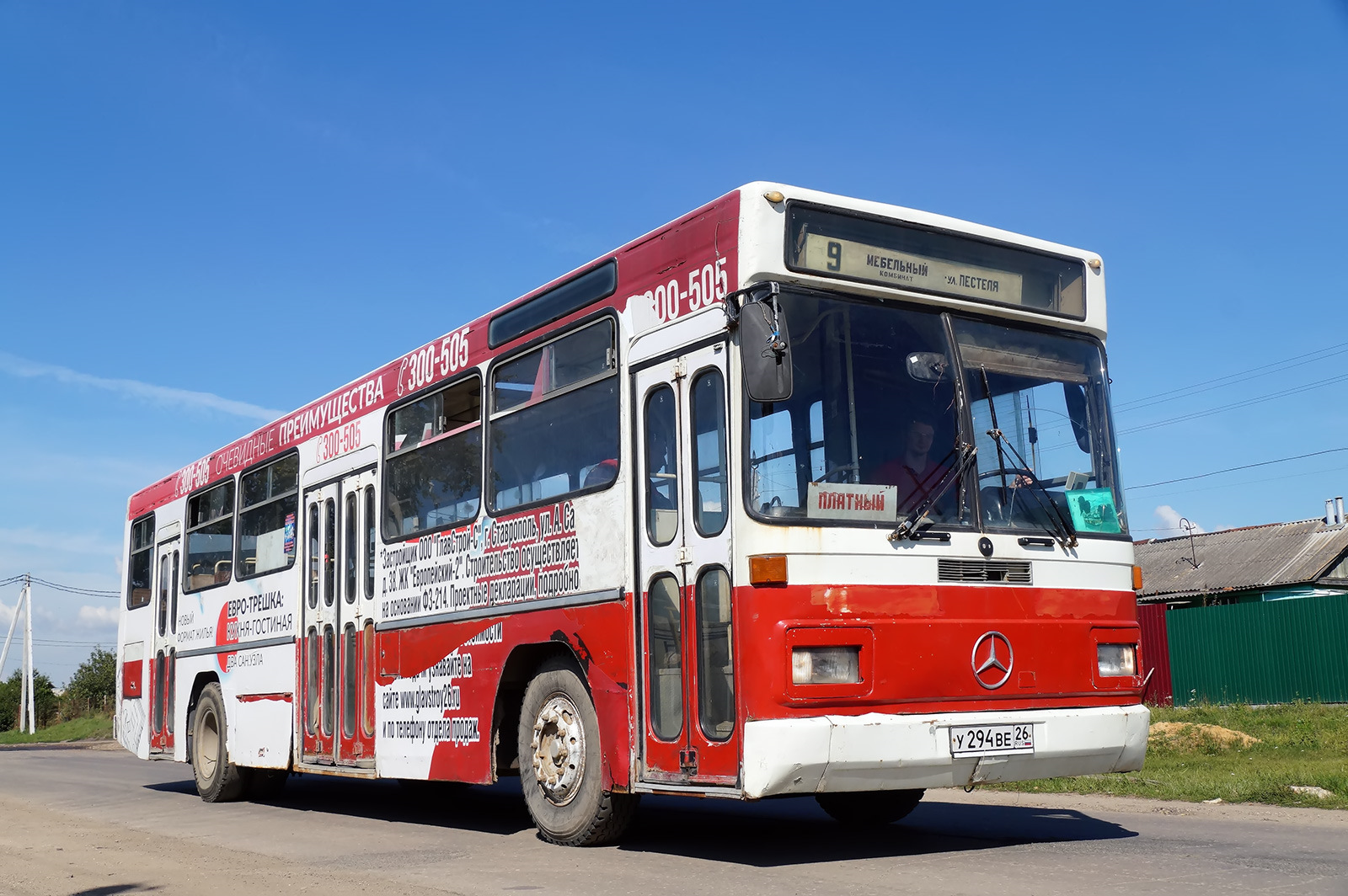

Музею досталась машина 1993 года, из первой поставки, вышедшая на линию в январе 94-го. В это трудно поверить в наши дни, но тогда Ставрополь смог себе позволить купить партию новеньких городских Мерседесов прямо с завода. В наши дни в этом городе городским автобусом считается вшивый ПАЗик или (всё ещё) ГАЗель, а муниципальные автопредприятия развалены одно за другим ещё добрых десять-пятнадцать лет назад. Подробнее об этой истории рассказывал Paolo26 в своём цикле [1], [2] о более светлых временах в истории Ставрополя.
Первые десять лет жизни автобус трудился в Ставропольском ПАТП-1, которое ликвидировали ради жилой застройки в престижном районе. Вторую жизнь автобус прожил уже в частных руках — трудясь скорее как большая маршрутка. Из-за того, что в Ставрополе большой дизельный автобус практически не привозит выручки, машинам жилось нелегко: гоняли их, что называется, в хвост и в гриву, с минимумом обслуживания и максимально дешёвым ремонтом. Ныне их эксплуатация практически сошла на нет: последние Мерседесы сошли с дистанции с началом эпидемии, и две машины пока “зависли” в гараже перевозчика между жизнью и смертью. В любом случае, история больших автобусов на маршрутах Ставрополя практически закончилась, а на смену им пришли… автобусы для райцентров, марки ПАЗ.
Музейный О325 — машина заслуженная и боевая: его одометр замер ещё в начале 00-х на отметке в 970 тысяч километров. По прикидкам работавших на машине пилотов, к 2020 году Мерседес накатал от полутора до двух миллионов километров — при этом ДВС на нём по-прежнему родной. Кузов вот успел ощутимо заболеть — причём машины одной и той же поставки, работавшие на одних и тех же улицах, могли пострадать от коррозии совершенно по-разному. Паша забрал машину буквально с линии — с неё даже не стали обдирать рекламу — и перегнал в безопасное место буквально за пару дней до истечения страховки, в марте. Но тут грянула эпидемия — со всеми вытекающими из этого трудностями.

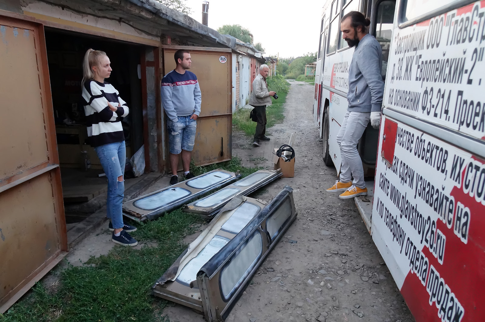

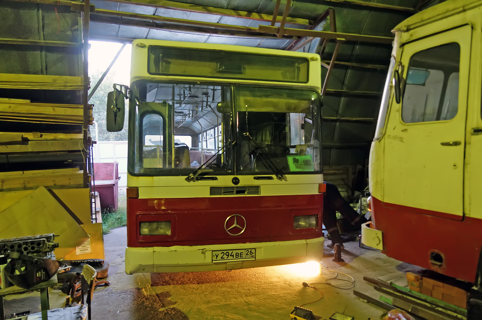

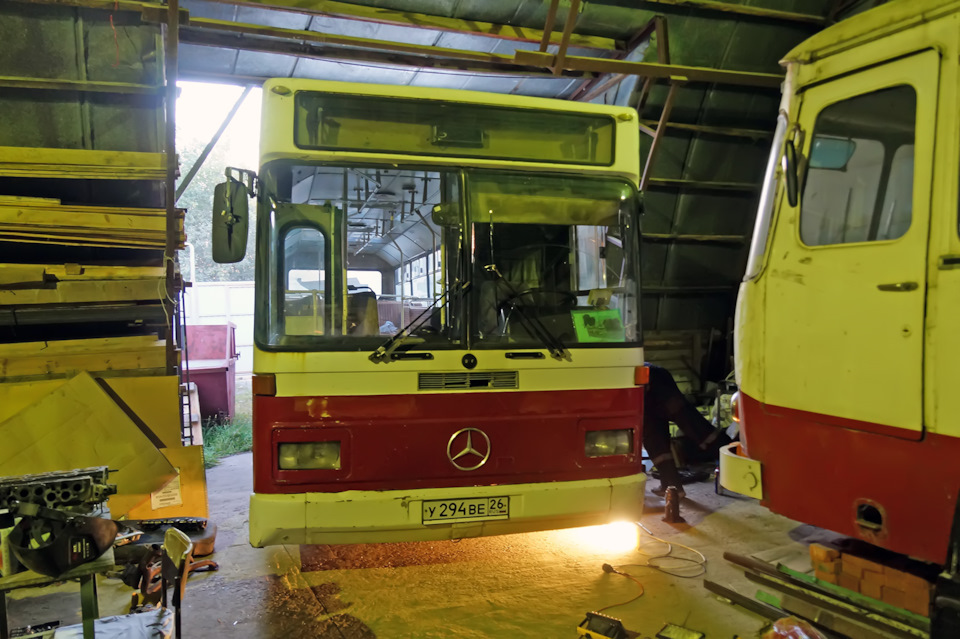

День прошёл за подготовкой машины: ПАТовская команда закупила аккумуляторы, огромное число железок и жидкостей, а потом — проверяли боеспособность машины, катаясь по территории гаража. Я же тихо работал свою работу — в том числе сидя уже в боксе АТП, найдя там 220в.

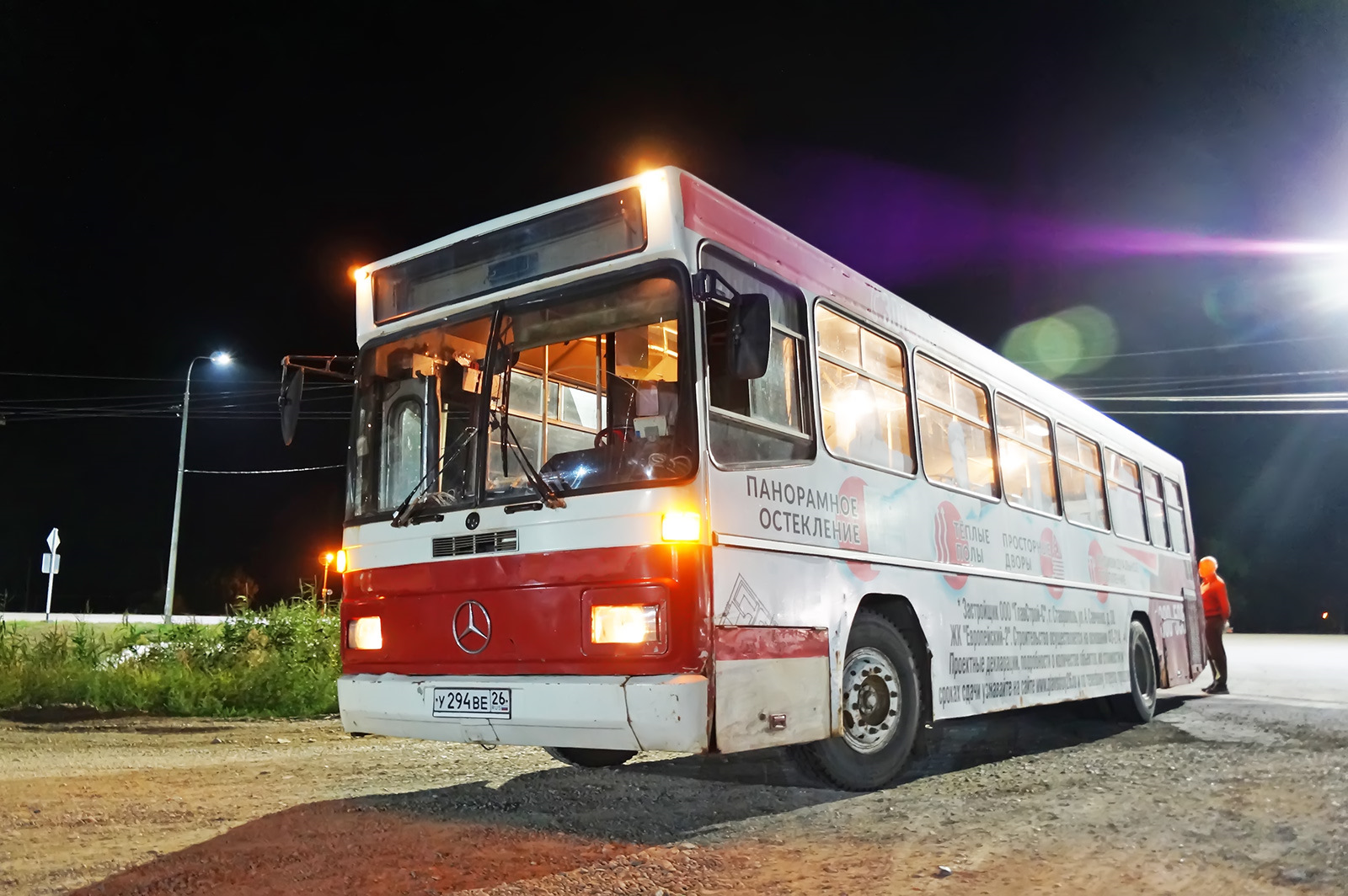

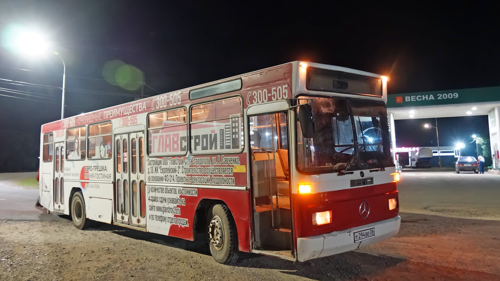

К вечеру, когда автобус скомплектовали и относительно подготовили, мы выдвинулись из небольшого сельского АТП в Труновском районе, где хранились оба ставропольских “музейных” О325. Автобус заправили под завязку — в бак вошло ровно 222 литра дизтоплива. Впереди нас ждали 2100 километров — которые, согласно Яндексу, можно преодолеть примерно за сутки.
До Ростова мы решили двигаться не традиционным маршрутом через М29 “Кавказ” и Невинномысск, а минуя Краснодарский край, напрямую в Ростовскую область: через Красногвардейское, Песчанокопское и Зерноград. Правда, уже через 50 километров автобус закапризничал в первый раз.

Идея что-то выгадать на альтернативном маршруте вышла нам боком. Если до границы Ставрополья и Ростовской области мы доехали по вполне ровной и спокойной дороге с минимальным траффиком, то стоило попасть в 61 регион — как через пару километров дорога превратилась в раздолбанную стиральную доску. Потом началась долгая, долгая стройка с узкими полосами и реверсивным движением. Особенно порадовало, как лихо местные лезут под красный на реверс: а при встрече посреди пути вы делать-то что собираетесь?

По ходу дела я освоил отличный антистресс, начав обдирать с автобуса рекламу, чтобы не дёргаться. Кое-где она, правда, выполняла функции краски (она наклеена прямо поверх шпатлёвки), а то и кузовного железа — так что полностью очистить машину не получилось. Как метко сказал Паша, попробовавший сие развлечение со мной, “не пупырчатая плёнка, но тоже очень неплохо”. Как минимум, из салона теперь открывались не глазоломные, а вполне себе ничего виды.
Какое-то время мы постояли в Аксае, в надежде что-нибудь намудрить с охлаждением — но крыльчатки нужного диаметра в окрестных магазинах не нашлось. Зато она нашлась в Шахтах, что примерно в полусотне километров от Аксая. К моменту выезда к нам в гости заехал местный житель Артём shumikoff, которого я призвал для помощи в решении проблемы (я всё ещё верю, что на юге любые проблемы такого рода решаются не в магазинах, а на рынках — а без местного в этом деле уже точно не обойтись) Но с Шахтами дело уже было договорено другим участником экспедиции, и мы все выдвинулись туда.
К Шахтам автобус закипеть не успел — это было уже хорошо. А вот плохо было то, что новая крыльчатка хоть и была нужного калибра, но принципиально не подходила по посадочным отверстиям, и не очень-то подлежала переделке. Более того, Карлсон был нужен не грузовой, а автобусный — с обратным направлением вращения.
Почесав репу ещё разок, за сытным обедом мы решили ехать дальше как есть, понадеявшись на остановки по дороге для остывания в случае чего. Как прежде машина с таким охлаждением трудилась в Ставрополе, южном городе с крутыми горками — я не очень понимаю.

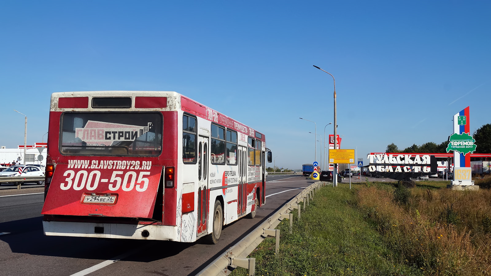

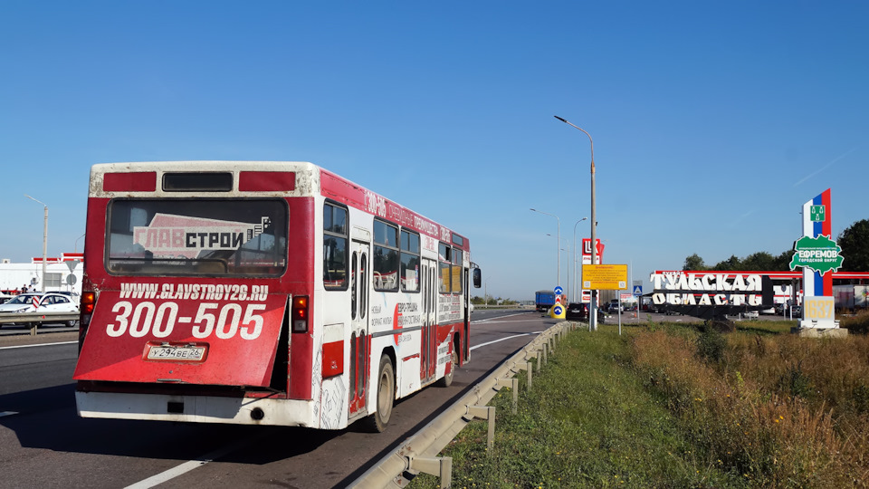

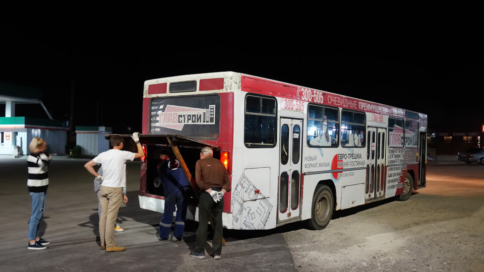

Шли мы по платной дороге М4 “Дон”, но неспеша: 60-70 километров в час. Больше для этой машины было бы уже чревато — в первую очередь закипанием, во вторую — прочими другими несчастьями. Чтобы хоть как-то дополнительно остудить мотор, мы шли со включённым отоплением — но благодаря форточкам эта проблема не так напрягала, как могла бы. Но был другой неприятный нюанс: машина натянула в салон немало пыли через щели в дверях — видимо, поэтому от складных створок и отказались в следующих сериях О325. На границе Тульской области мы приняли решение организовать борьбу за санитарное состояние салона, ликвидировав пылесборник внутри, закупившись шваброй и другими девайсами.

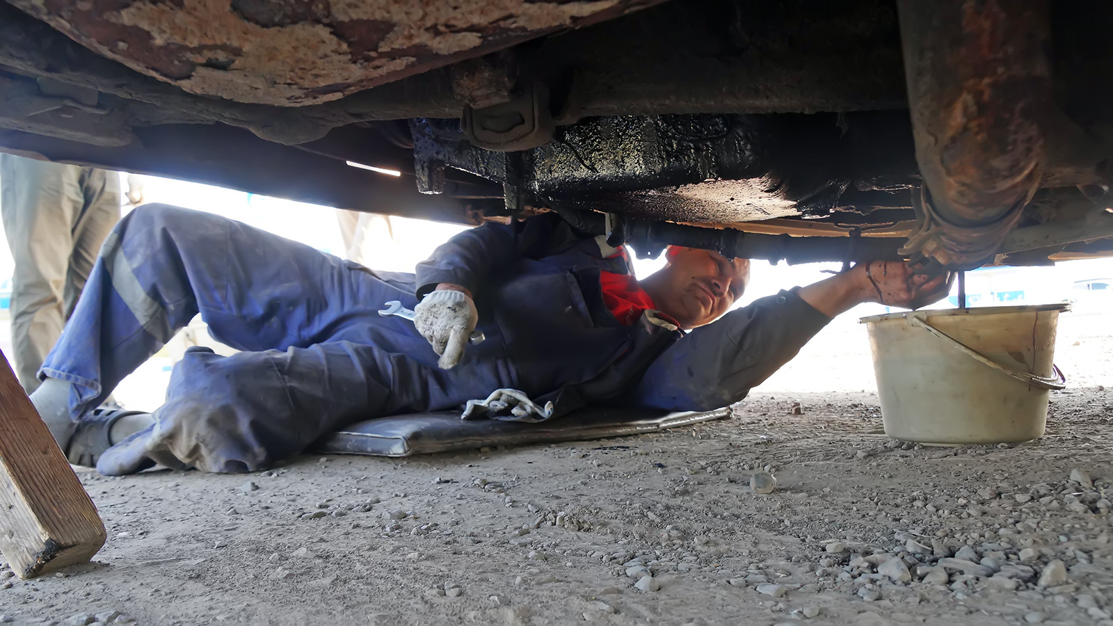

Помимо очередной смены страшной жижи в охлаждении, ребята возбудили к жизни ещё две салонных печки — теперь шансы закипеть ещё немного снизились. Пока одна часть команды занималась салоном, мы с Пашей вскрыли один из багажных люков, который был заперт отдельной гаечкой. Штатно там полагалось хранить запасное колесо, но на его месте мы нашли клад от древних: гору всяческого инструмента, три аварийных треугольника, всевозможные мелочи, накопленные прежними водителями, ветошь, а также кассеты группы Бутырка и Ивана Кучина. Самое безнадёжное барахло мы отправили в мусорный контейнер, а ценные артефакты — вернули на место. Кассеты тоже вернули)
Ещё разок вкусно (относительно) покушав, мы выдвинулись на Москву, где надо было сбросить балласт в моём лице, и сделать ещё пару дел. Лихо ворвавшись в Наше Подмосковье, первым, что нас встретило, стала эпическая царь-пробка на М4 близ Каширы. Осознав, что мы там однозначно закипим, решили пойти в объезд — свернули с хайвея в саму Каширу, чтобы пересечь реку в Озёрах. Но всё пошло не по плану.

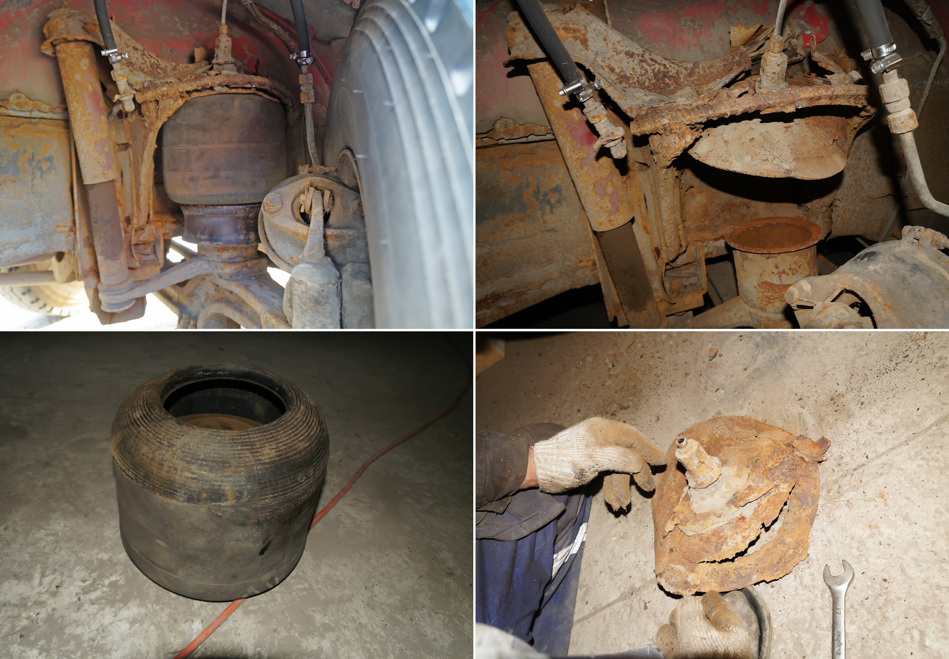

Натерпевшись ям в 61 регионе, и нелёгкой жизни в 26-м, новый привет нам передал эйрматик, вновь попросившись в воркшоп. Всё началось с того, что со стороны передней левой пневмоподушки мы услышали подозрительное шипение, которое не сулило нам совершенно ничего хорошего — в лучшем случае там спряталась змея, а в худшем — у нас обозначились конкретные проблемы. В последнем случае — хорошо, если б мы дотянули до ремонта, а не ждали эвакуацию из Питера.

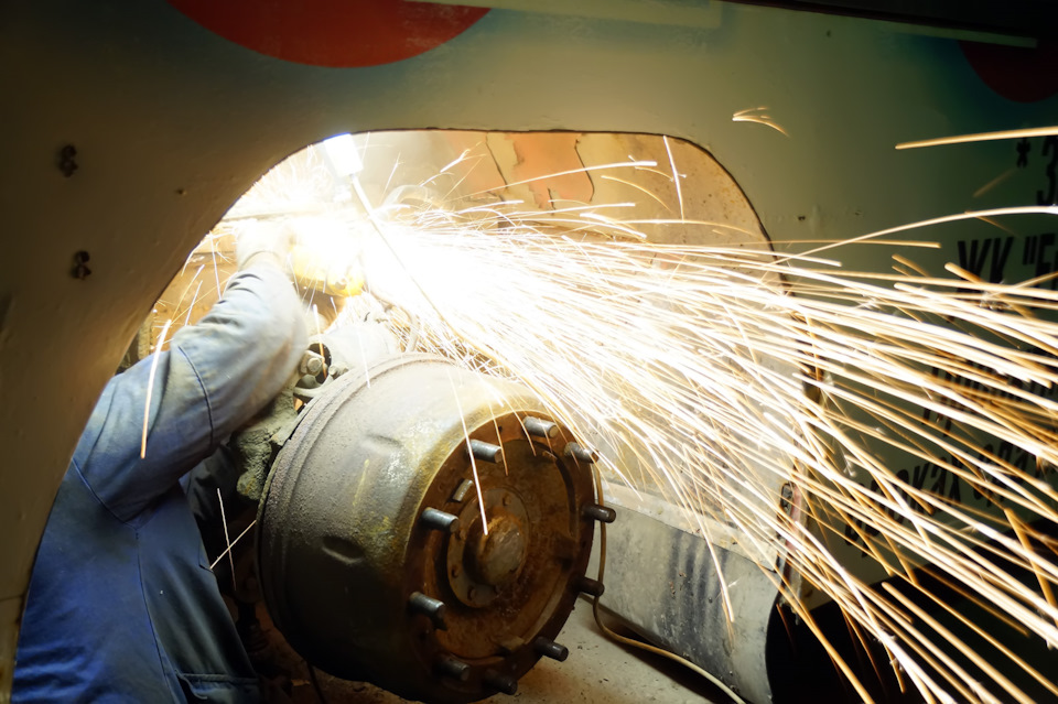

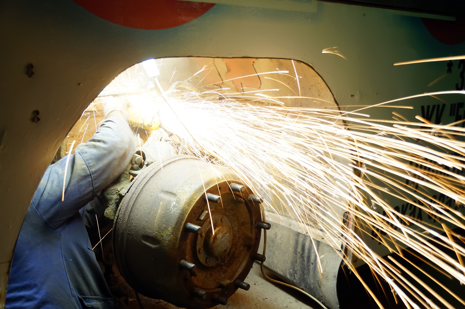

Змеи в колёсной арке мы, увы, не нашли: автобус всё-таки сломался. В мир иной ушла верхняя опора пневмобаллона, и воздух машина держать уже не могла. В какой-то мере нам всё-таки повезло: в Кашире у нас есть хороший товарищ, который тихо занимается бизнесом и ретроавтобусами на собственной базе. Позвонили ему — он с радостью отозвался, организовал тёплый приём и все условия для экстренного ремонта. Ещё раз повезло, что передняя половина Мерседеса упала на землю прямо перед въездом в ворота его базы, а не где-нибудь до этого.
Оказалось, что в прошлой жизни эта машина жила, как ЛиАЗ в Арзамасе: ей так же периодически подваривали отгнивающие элементы фермы, пока не отсыхали части, отремонтированные до этого. В какой-то момент подваривать становилось нечего и не к чему, и начинались мутации: именно так и объясняется появление не совсем оригинальной мерседесовской арматуры, держащей пневмоподушку.
Хорошо, что уцелела пневмоподушка: искать ночью, в воскресенье, в Кашире даже массовое изделие подобного рода — затея, обречённая на фиаско. А с железками взялись разбираться ребята, вооружившись болгаркой и сварочным аппаратом. Сам я к тому времени уже вышел из строя, и деталей ремонта я не наблюдал, но Леонид сделал, кажется, невозможное: он всё восстановил, и машина снова поехала!

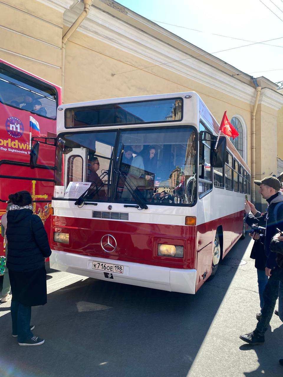

Теперь музейный Mercedes O325 ожидает новая жизнь: питерская прописка и ремонт уже не в полевых условиях, а на крупном и оснащённом предприятии. Возможно, он сыграет роль одного из двух испытуемых собратьев в Ленинграде — время покажет. А мы — или как минимум, многие из нас — внесли это путешествие в наши личные топы самых поехавших приключений в нашей биографии.

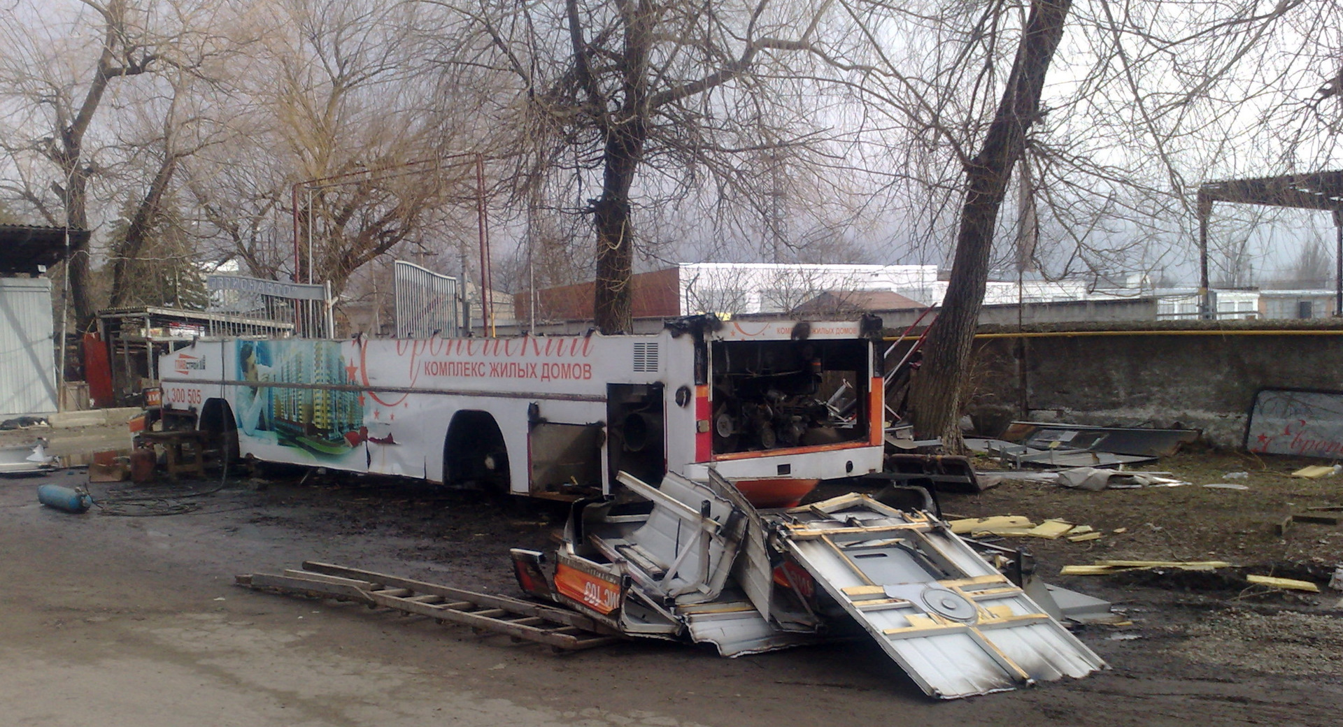

Ещё один вымерший экземпляр. На фото, перекрёсток проспекта Октябрьской Революции и улицы Дзержинского в Ставрополе
Это вообще легендарное фото, ни дать, ни взять
Комментарий удалён
Paolo26 интенсивно работает над этим. Второго уже тоже пилят полным ходом.
Да, прямо помешательство какое-то на "пилилове".
Комментарий удалён
Одного зарезали, второй на очереди.

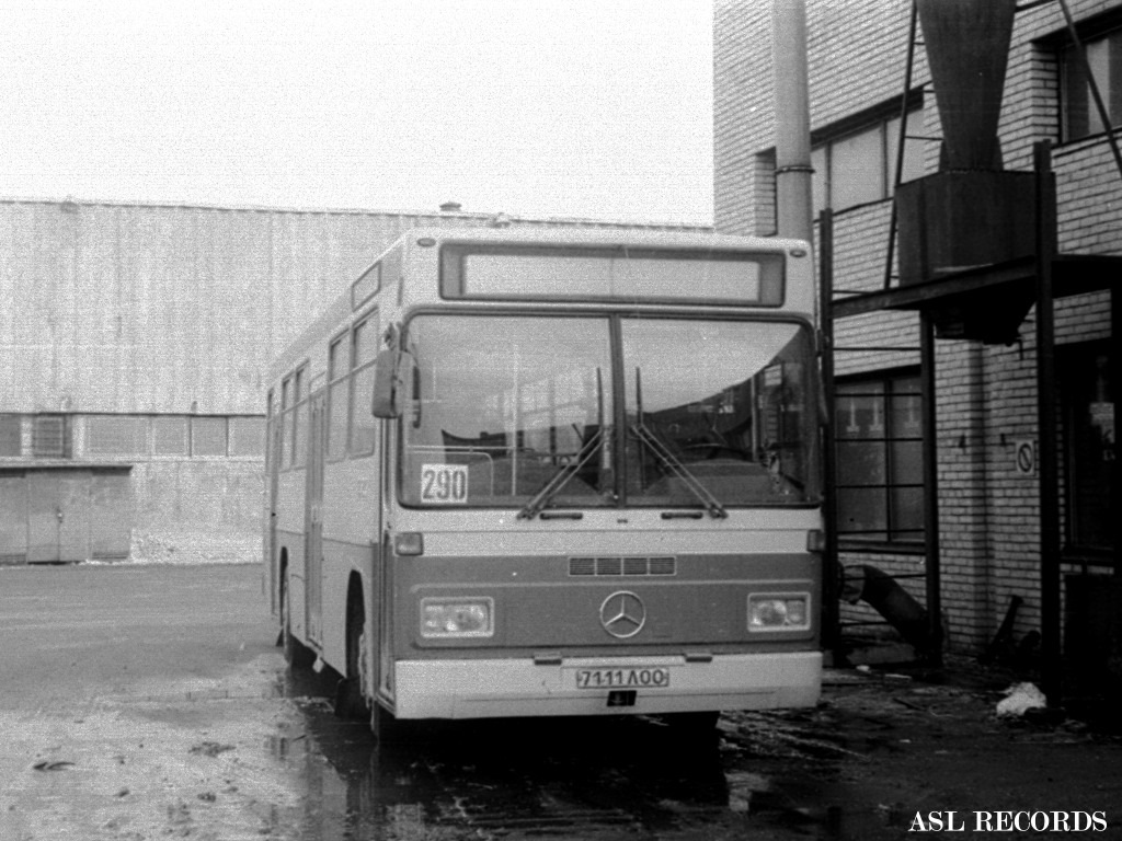

290 маршрут в СПб — ст.м."Московская" — "Южное кладбище"…в 90-е годы адовые очереди из желающих посетить могилы предков стояли на остановке, а автобусы "брали штурмом")))
У меня доска этого маршрута в гараже висит) только уже к-290
К-хх(х) это вроде ранние эксперименты пассажиравтотранса, когда к обычному социальному маршруту рисовали К- и на линию отправляли икарус 255/256
Привет из голодных лет. На эти К-. Т- и Э- даже 677-е посылали

Фото 17 года. Уход в небытие(((
Похожую картину в первый раз снимал ещё в 2011…
expert26
Машина 414 — третья из тех, что я знал всю жизнь…
То есть пока московский госмузей проёбывает машины одну за одной, питерский госмузей пополняет коллекцию на уровне профессионального частника?

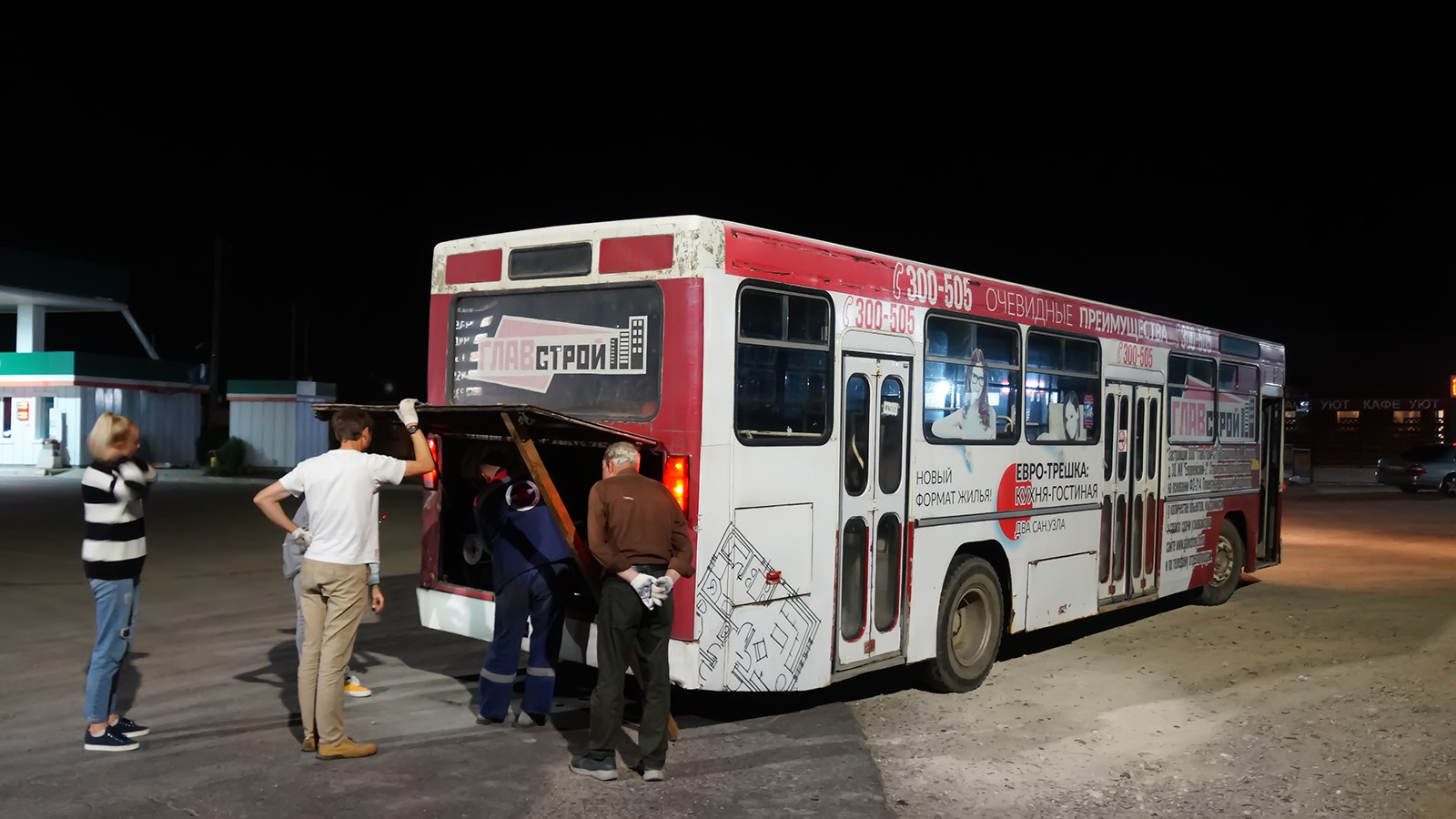

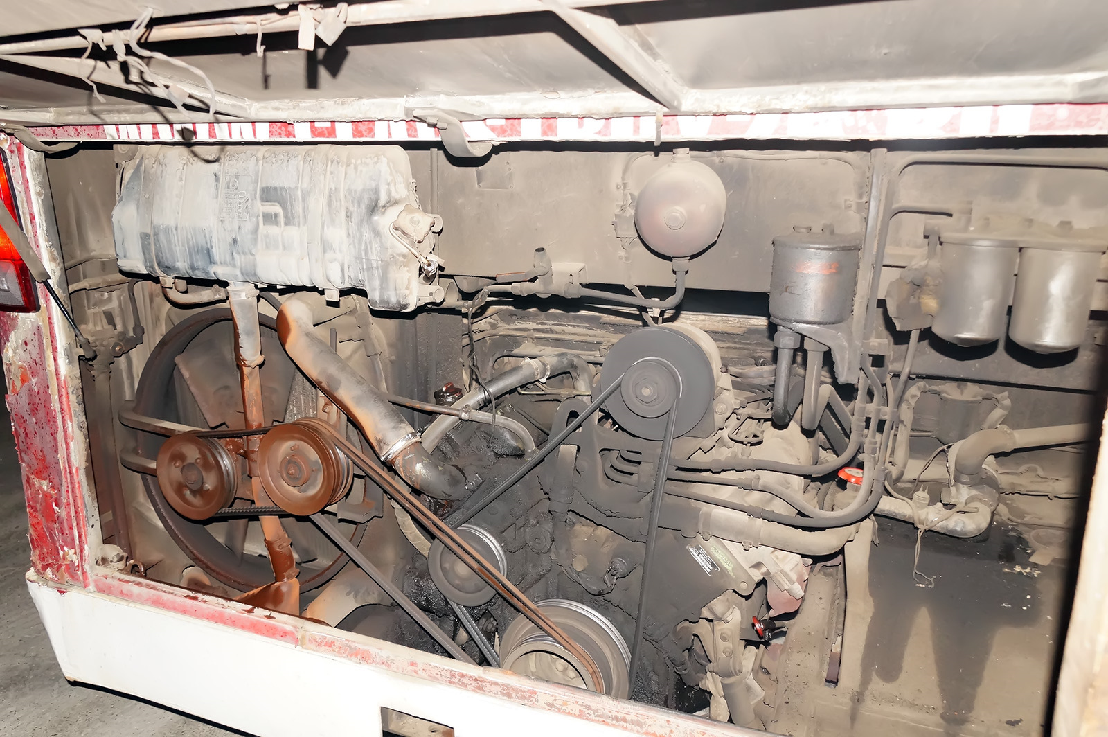

Гнать технику, которую ты видишь впервые, за три 3,14зды-это подвиг и авантюра. Пару раз приходилось перегонять более менее новую технику из Тюмени в Челябинск и то это всегда были приключения. Кто-то отказывался ехать, а кто-то пытался да же загореться на пол пути.
А какая авантюра? В цели поездки — мощная спасательная бригада, есличо. В машине — команда профи, не один и не два человека. Не вижу проблем и треша. Это ж не в одну харю ехать.
Без команды машина не проехала бы и 50 километров. С командой — с кучей ремонтов, но доехали
Да ладно с кучей, мотор же не перебирали в поле :) Но действительно, как оно в таком виде ходило на маршруте — большой вопрос, даже не вопрос — загадка!
Тем более, как оно ходило в южном городе с горками…
Я сейчас больше не о перегреве, а про аирматик воркшоп. Перегрев, кстати, объясним. Пока машина ездила — ток жидкости (точнее, жижи) был постоянный. Потом машину поставили к забору — всё осело. А потом вы объявились и начали ея шерудить. Я думаю, что поднявшейся резко мутью забились какие-то критичные каналы, прежде всего в радиаторе. Вы же не снимали и не промывали его, а это безусловно помогло бы. К тому же не исключено, что на маршруте автобус регулярно кипел и доливался водой на конечных. У меня у швана радиатор был забит и раздут неоднократными кипениями до меня, помог только серьёзный ремонт в конторе.
Ну, насчёт жидкости — когда мы слили тосол, то просто взвыли, там адская жижа, грязная и вонючая.
И смена жидкости в несколько кругов в пути в общем-то мало решали проблему, сливался оттуда мазут с говном.
Но вопрос был прежде всего в нештатном вентиляторе, меньше нужного и дувшем не туда
Ну может этот вентилятор поставили уже в последние дни и потом ткнули машину к забору, а таком-то виде оно явно не могло работать целыми днями. Либо, повторяю, хватало мерседесовского запаса, пока каналы не были забиты совсем. Вряд ли там систему хоть раз промывали. А вы промывками подняли все отложения они и дозабили радиатор. Вы же сам радиатор не снимали и противотоком не промывали. Да и гонять местные могли так же с поднятым, а то и с вовсе снятым капотом.
Нет, машина работала прямо до талого, поставили только по причине эпидемии. Её фотографировали на линии прямо перед снятием с эксплуатации
Shuriken-ru
А насчёт эйрматика — машину постоянно подваривали чем придётся, т.е. буквально найденным на помойке добром. Когда оно отгнивало, варили снова, снова, снова. С регулярностью эдак раз в полгода там наваривали новые элементы крепления подушки.
Что самое интересное — правая сторона при этом не болела. Там тоже ферма требует ремонта, но не настолько.
Вопрос почему оно развалилось именно у вас, когда вы гнали пустую машину. Хотя, наверное просто уже догнило в очередной раз.
А какая сторона у автобуса больше нагружена я не знаю, может конечно правая но это неточно.
Развалилось бы в любом случае, вопрос только в том, когда.
Раздолбанные направления 61 региона этот процесс значительно ускорили

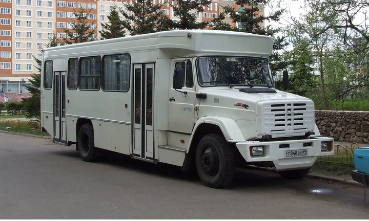

А хто это такой? ЛиАЗ, ЛАЗ?
Фургон Мерседеса на базе ЗИЛа. ГолАЗ
М-да… Франкенштейн, даже не Годзилла…
Прикольнейшая штука
Yu-M

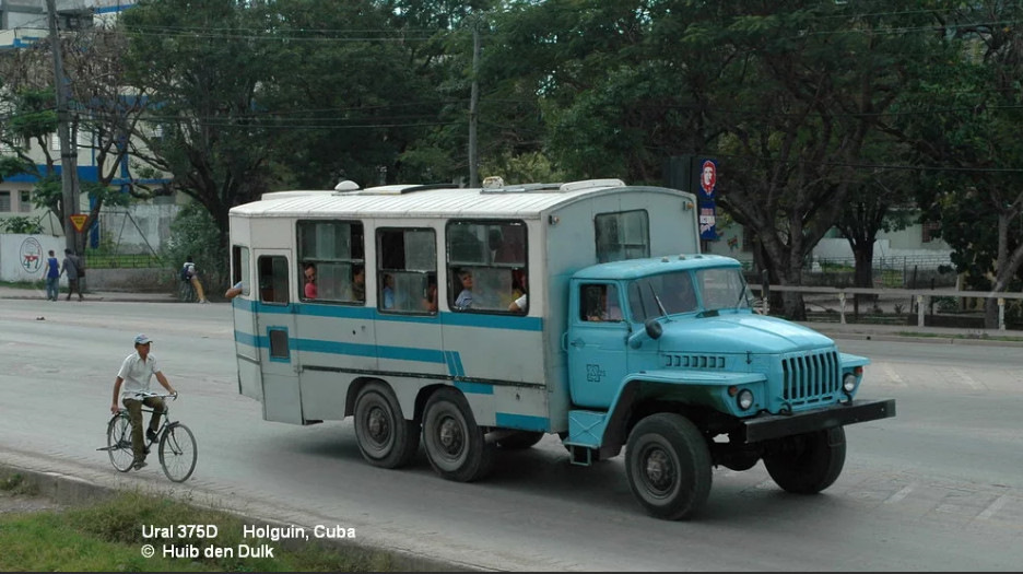

Подобных монстров на Кубе клепают !
Этот на Голицинском заводе собрали, хотя, мы не далеко от Кубы ушли
