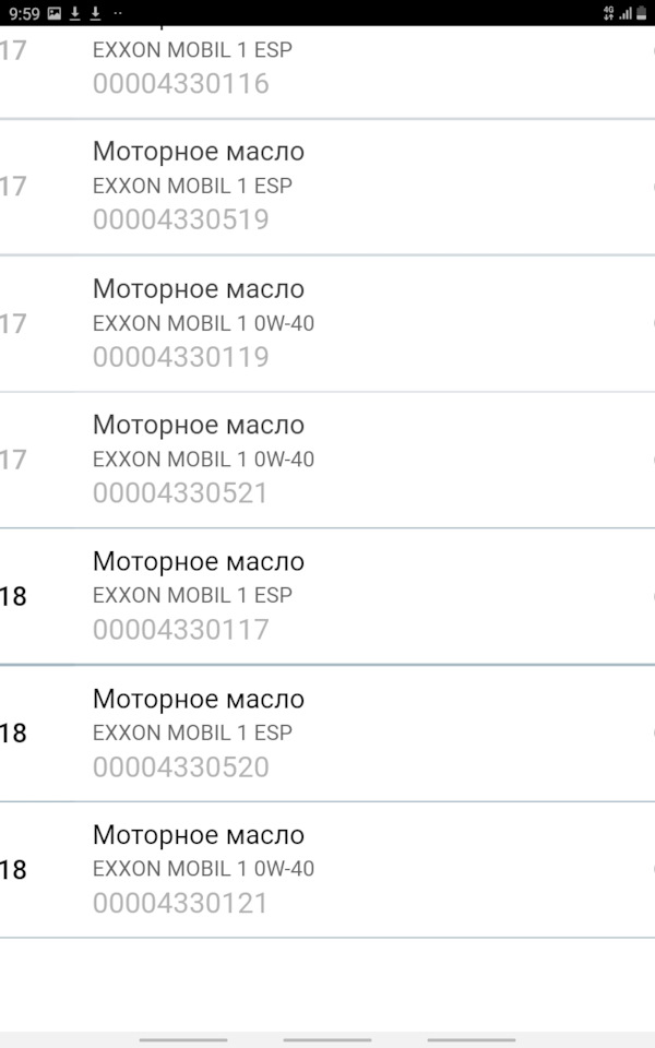

Как будто кто льет в россии оригинальное масло порше ))) а оно существует
В России предостаточно водителей кто любит своего железного коня и естественно меняют оригинальные комплектующие.
Ну закмжите канистру масло порше я посмотрю
Кхм, так и заливал с 2006 года мобил 1 5w 50 в 955 каенн S. И в этот Кай 958 с 2014 так же мобил 1 ))) ТО ЧТО НАПИСАНО ПОД КАПОТОМ, ТО И ЗАЛИВАЮ. остальные масла в мусорку.
Не не погодите у оригинала своя бутылка )) давай те хоть раз закажите ))
Что написано под капотом ! ! хотя да в мицу можно заливать любое масло.
Пффф могу преподать по оригиналу
Компания ExxonMobil не производит смазочные материалы, с указанными названиями. Это подделка какая-то, верно?
Нет это оригинальные масла порше, можите заказать у диллера порш )) или я вас не понял, конкретизируйте запрос
То что там написано — фейк какой-то. Нет продуктов с такими названиями.
Давайте так я сейчаз закажу, как придет вы оплатите все это ))
К сожалению, названия указаны некорректные
Да вы не бойтесь )) я на 2500 закажу литр масла ))
Professionnel
Я заказал ))
Что заказали, извините?
Оригинальное масло порше ))
Надо менять по регламенту?
Нет надо показать что оно существует ))

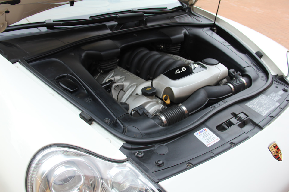

Под всеми капотами марки Порше, стоит всегда знак Мобил 1.
Лучшее моторное масло для лучших автомобилей❗️✅
Красиво и чисто!
ash55
955 S только любимый мобил 1
Андрей, и снова идеальная чистота под капотом!
Но и внутри мотора.

Да уж, очень красивый салон и автомобиль!
Я такой надписи под капотом не видел негде более.
Там защита тряпичная, а это сделал из жёсткого покрытия и красненькой кожи😂
Очень стильно получилось — не перестаю удивляться!
Сделаю закладку в ПТС))) 💪👌
