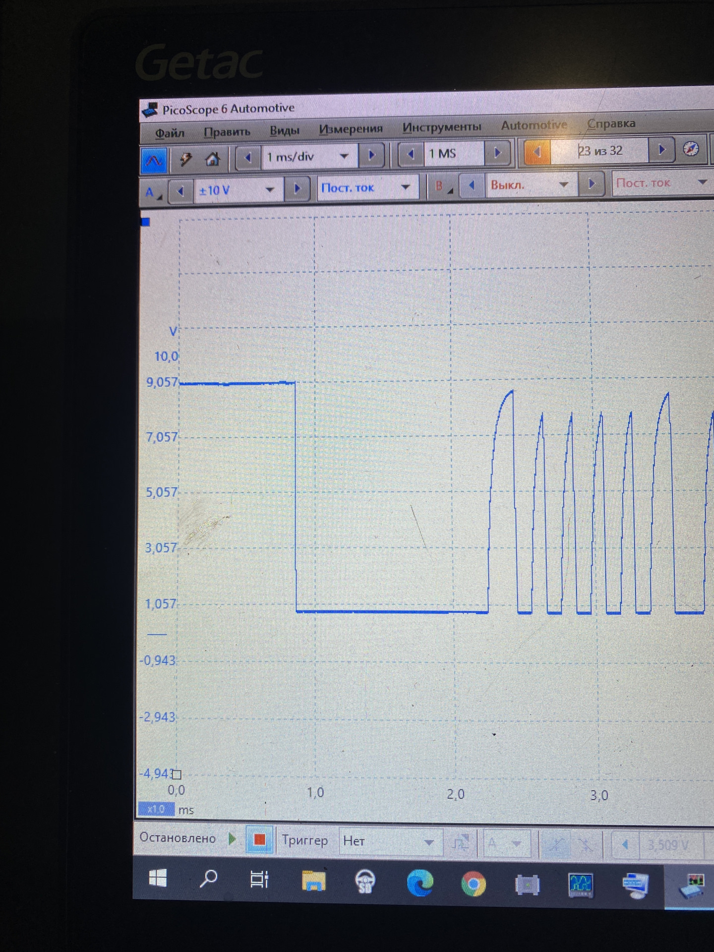

Добрый день, имеется автомобиль Volvo XC90 2005, не работает все что связано с подрулевыми переключателями. До меня чистились разъёмы B и С после попадания влаги. Блок CEM визуально выглядит нормально бес следов сгоревших дорожек и тд. Исследовал разьем подходящий к блоку SWM : питание в норме, заземление в норме, CAN шина= осциллограмма норма, а вот на LIN шине импульсы с заваленным переднем фронтом, Л-образные. Импульс плохой и с отключенным разъёмом от SWM и с подсоединенным. Вопрос : блок CEM в ремонт или проблема еще где-то ?
Добрый вечер, не сталкивался с такой проблемой, начал бы с беглого осмотра блока и сигнала по плате, далеп изолировал шину до прямого соединения одного блока.

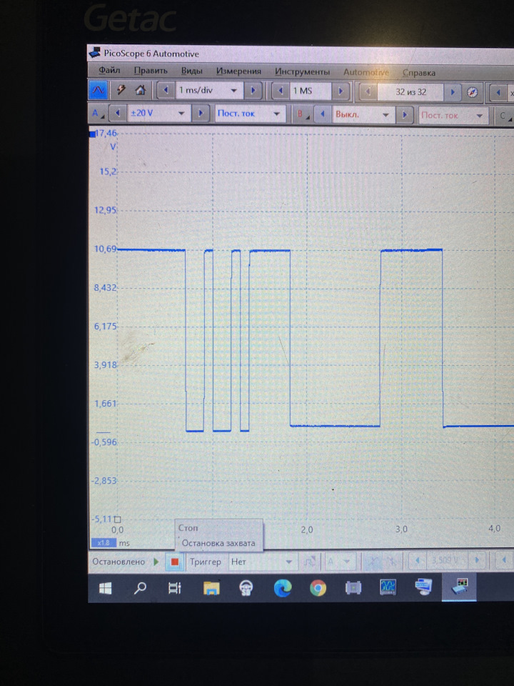

Смотрите, какая ситуация. Сняты все разъёмы с блока CEM, кроме D от которого идет проводка на SWM под руль, и оставлен разьем питания. Так вот от разъёма D идет три LIN, один на SWM, второй на двери, третий на переключатель света на торпеде. Все штекеры с конечных потребителей сняты, те сигнал из CEM. Сигнал на LIN на двух ( к SWM и к дверям)плохой, на одном нормальный

Фото на том, который к SWM

А вот к переключателю
